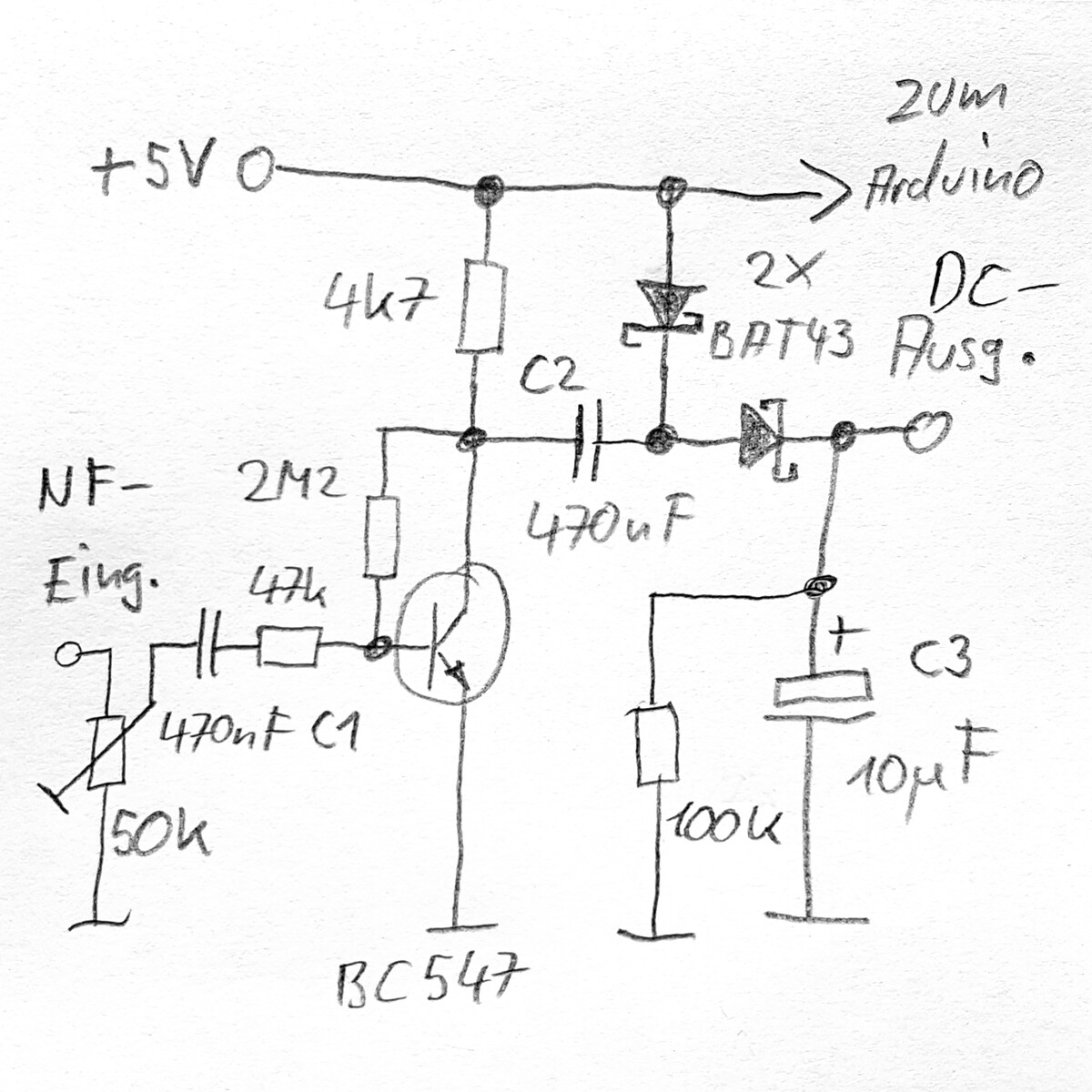

von Georg M. (g_m)
von Günter L. (Firma: Privat) (guenter_l)
Geht auch ganz ohne Arduino, einfach das Signal verstärken,
gleichrichten und damit ein Schmitt-Trigger ansteuern,
fertig ist das High-Low-Signal. Man kann mit diesen High-Low-Signal
dann auch noch ein Arduino ansteuern, wenn man will.

Falls die Transistorstufe übersteuert wird, dann ist das nicht schlimm,
weil direkt nach der Transistorstufe sowieso gleichgerichtet wird. Die
Villardkaskade erhöht das Signal am Ausgang sogar noch zusätzlich auf
knapp 4 Volt. Das müsste auf jeden Fall reichen, um das Signal mit dem
Arduino weiterverarbeiten zu können.
Für die beiden Schottkydioden könnte man auch normale Siliziumdioden
einsetzen, dann hätte man sogar noch eine künstliche Hürde von 0,7V
geschaffen, die vom Rauschen überschritten werden muss.

Da ist ein Schaltungsfehler drin. Abgesehen davon, das vermutlich
sowieso so gut wie keine Hardware nötig wäre, leitest du über die beiden
Dioden einfach 5V auf den Arduino Eingang. Das ergibt wenig Sinn.

von Enrico E. (pussy_brauser)
Matthias S. schrieb:
> ...leitest du über die beiden Dioden einfach 5V auf den Arduino Eingang.
Das habe ich auch schon bemerkt, da muss ich mir nochmal was anderes
ausdenken, aber frühestens erst am Wochenende.
Du meinst vermutlich den Greinacher:
https://de.wikipedia.org/wiki/Spannungsverdoppler
Die Diode, die du an 5V anschliesst, soll eigentlich mit der Anode an
Masse statt an +5V. Sonst sollte das so klappen.
Naja, bei Wikipedia steht es ja auch so, dass die Diode an Plus
angeschlossen werden muss. Wo soll denn sonst die positive Spannung für
das Aufladen des Kondensators C1 bei deinem Lösungsvorschlag herkommen?
Bei der negativen Spannungserzeugung muss die Diode D1 natürlich
tatsächlich an Masse angeschlossen werden. Das klingt dann auch logisch.
Jetzt interessiert mich das aber auch. Ich werde am Wochenende mal alle
Schaltungsvarianten testweise auf dem Steckbrett aufbauen, dann mit
einer Push-Pull-Treiberstufe und mit einem 1kHz Signal ansteuern und
dann messen!
Die obere Diode nicht an + anschließen,
sondern an Masse anschließen, dann funktioniert es.
Enrico E. schrieb:
Wo kommt denn dieser Quatsch her? Im Wikipedia ist das der Greinacher:
https://de.wikipedia.org/wiki/Datei:Greinacher_Schaltung.svg
Der Greinacher wird mit echter Wechselspannung getrieben, dann
funktioniert das auch mit der Diode nach unten an Masse.
Die Pushpull-Treiberstufe dagegen, ist im Prinzip nur gepulste
Gleichspannung. Da muss die Diode für eine Spannungsverdopplung nach
oben. Der Nachteil ist, dass bei ausgeschalteter Treiberstufe am Ausgang
dann immer fast die volle Versorgungsspannung anliegt.
Aber wie gesagt, ich werde das alles testen. Ich kann mir nicht
vorstellen, dass bei Wikipedia eine falsche Schaltung abgebildet sein
soll, das wäre zwischendurch bestimmt auch schon anderen Leuten
aufgefallen.
Aber genau das, nämlich Wechselstrom, kommt doch aus deiner
Verstärkerstufe (nach dem 470nF). Wie gesagt, deine Schaltung wird
klappen, wenn nur die erste Diode statt nach +5V an Masse geht.
Durch C1 kann kein Gleichstrom fließen, also
Funktioniert daß auch mit nicht echter Wechselspannung,
also mit überlagerter Gleichspannung. Und auch die Polarität
der überlagerten Gleichspannung spielt keine Rolle.
Dem ist leider nicht so. Ich habe jetzt sämtliche Varianten auf dem
Steckbrett durchprobiert und es ist leider doch so wie ich weiter oben
bereits vermutet habe, dass es bei einer schwellenden Gleichspannung
nicht egal ist, ob die Diode oben oder unten positioniert wird.
Es funktioniert nur so, wie auf dem Schaltplan gezeigt. Sowohl für die
positive- als auch für die negative Kaskade!
Auf dem Steckbrett kamen einfach bipolare Kondensatoren zum Einsatz,
damit ich bei meinen Versuchen nicht jedes mal die Elkos mit umpolen
muss. Der 1M Widerstand dient nur als Grundlast.
Dreh doch mal bitte im unteren Zweig, der im Moment die -4V liefert,
beide Dioden um, um den Greinacher zu bauen. Dabei zeigt der Pluspol des
Koppelelkos dann in Richtung Dioden.
> liefert, beide Dioden um, um den Greinacher zu bauen. Dabei zeigt der
> Pluspol des Koppelelkos dann in Richtung Dioden.
Du meinst bestimmt so? Ja das habe ich bei meinen Versuchen ebenfalls
getestet, hier noch mal ein Foto.
Es kommen aber trotzdem nur +4 Volt raus. Wo soll denn auch die positive
Spannung für die Plusplatte für C1 herkommen? Da kann die Ladepumpe nix
mehr hochpumpen, so dass sich die Spannung nicht verdoppeln kann!
Die beiden Transistoren im Gegentakt, liefern an ihren Emitter
eine Wechselspannung von etwa 2,5V, vielleicht ein klein wenig
weniger, wegen Spannungsabfall an den Transistoren. Die Dioden
haben auch noch einen Spannungsabfall von typisch 0,6- bis 0,7V.
Hinter den Spannungsverdopplungsgleichrichter haben wir nun
+4V, also von 2V auf 4V, daß ist für mich eine Spannungsverdopplung.
Du kannst nun eine Trafowicklung nehmen, die 2V liefert,
und es funktioniert genauso.
Die überlagerte Gleichspannung an den Emitter der beiden
Transistoren (halbe Betriebsspannung) wird durch den
Kondensator abgetrennt.
Wenn nun die erste Diode nach +
geschaltet wird, wird zusätzlich auch noch die 5V dazu addiert,
daß ist dann mehr als eine Spannungsverdopplung.
So gesehen hast du natürlich wiederum Recht. Wenn man davon ausgeht,
dass das NF-Signal von Dieter K. nach dem NF-Verstärker, eine
Wechselspannung von max. 2,5V erreichen kann, dann sind 4 Volt DC am
Ausgang auf jeden Fall schon mal brauchbar und kann vom Arduino
problemlos als High-Signal erkannt werden.
Für die Wissenschaft könntest du das Oszi anwerfen und die Höhe des
Rechtecks mal anschauen - vor und nach den Verdopplern. Man sollte
sehen, das am Knotenpunkt der Dioden die Spannung auf ein Plateau
angehoben wird und dann von der zweiten Diode und dem Siebkondensator
gleichgerichtet wird. Abzüglich der Uf der Diode ist das dann etwa die
doppelte Eingangsspannung, wie von Günter vorgerechnet.
> die Höhe des Rechtecks mal anschauen - vor und nach den Verdopplern.
Mein Fehler war, dass ich das 5 Volt Rechteck Eingangssignal nicht als
2,5 Volt Wechselspannung erkannt habe. Der vorgeschaltete NF-Verstärker
kann ja auch nur eine Wechselspannung von maximal 2,5 Volt liefern, wenn
er mit einer Versorgungsspannung von 5 Volt betrieben wird.
Ja, die Emitterfolger nehmen dann noch insgesamt 1,4V weg. Wenn du das
von z.B. einem CMOS Gatter (oder mehreren parallel geschalteten)
antreibst, sieht das alles schon sehr viel besser aus. In den alten
Zeiten habe ich mit 5 parallelen Gattern eines 74HC14 und einer
6-stufigen Kaskade die 25-30V Abstimmspannung für PLLs erzeugt. Das 6.
Gatter war der Rechteckgenerator.
