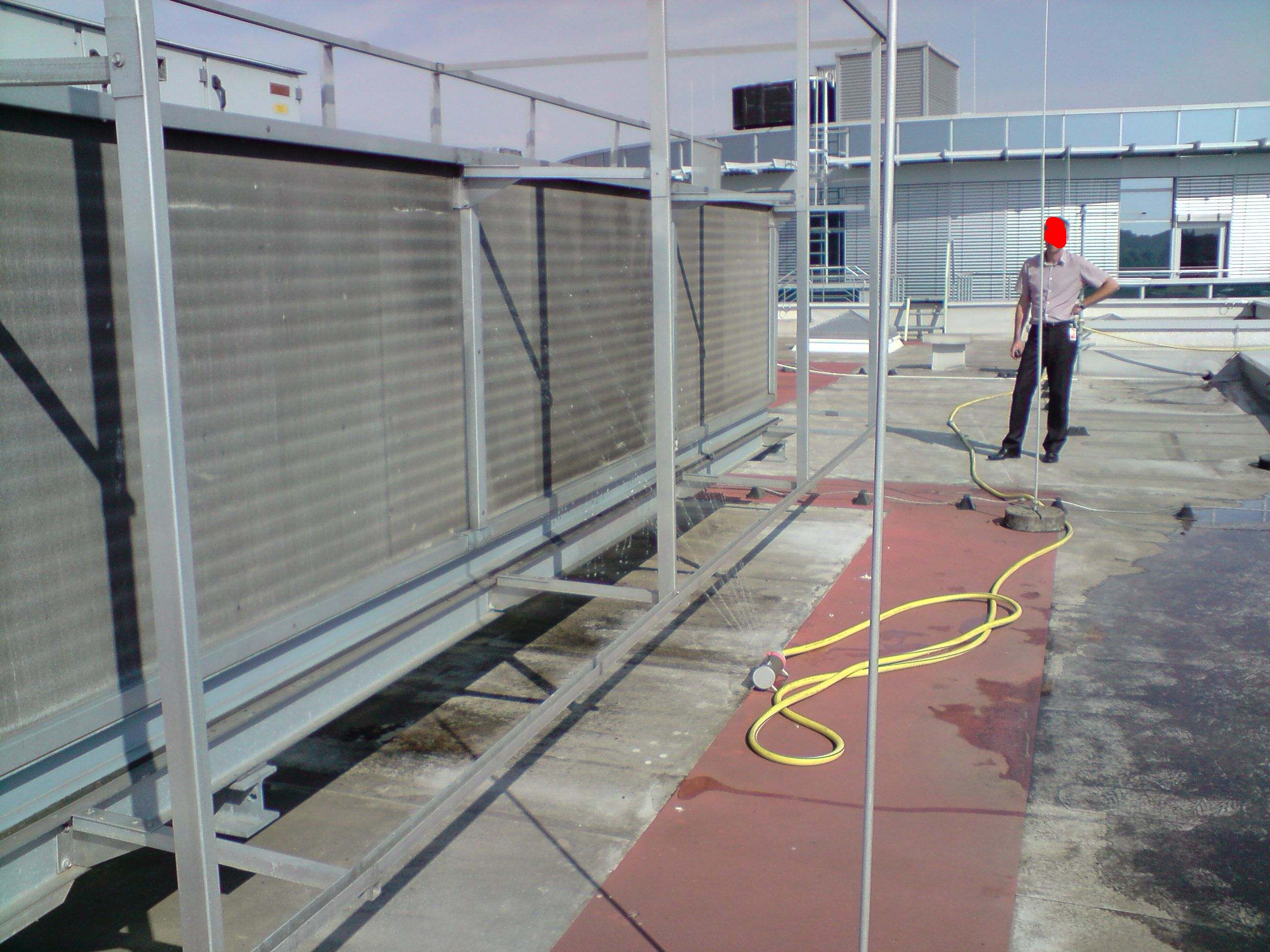

Für "ein paar Tage" (auch Wochen) reicht aber die Bewässerung mit einem Gardena Rasensprenger. Wie oben im Bild zu sehen haben wir eine Gebäudeklima für 1.000 Mitarbeiter jahrelang so betrieben. Es ist schade um die paar m³ Trinkwasser aber billiger und effektiver als eine überdimensionierte Neuanschaffung. Meine Bemerkung zum Verkalken des Kondensators kommt nicht von ungefähr ;-)

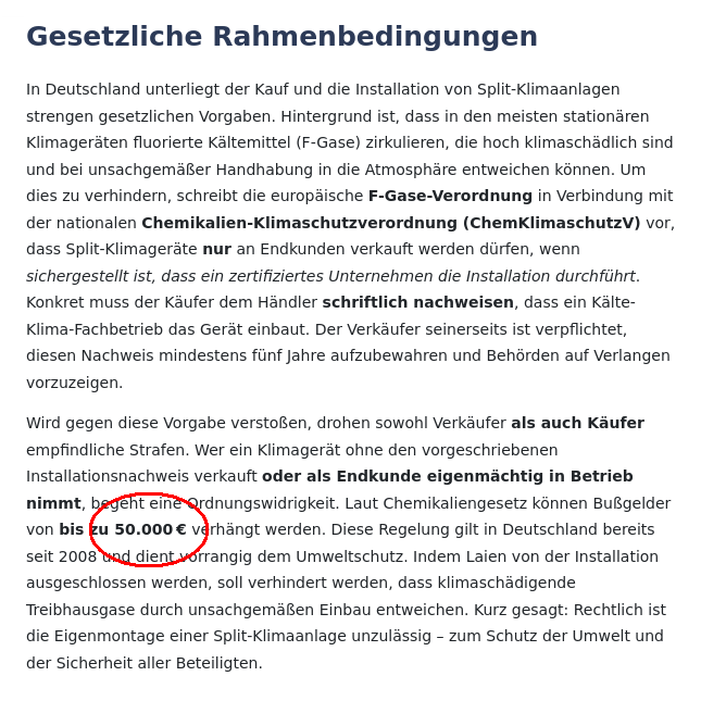

Hans H. schrieb: > Fürs Selberdübeln können Strafzahlungen > bis zu 50.000 € verhängt werden. Das glaubst Du doch selbst nicht. Außerdem wäre die einzige Chance, dass dieser deutsche Michel beim Inbetriebnehmen/Anschließen der Kälteleitungen inflagranti erwischt wird.
Hans H. schrieb: > Ich denke eher, der deutsche Michel hat keinen Bock, im Fall der Fälle > eine saftige Strafe zu zahlen. Fürs Selberdübeln können Strafzahlungen > bis zu 50.000 € verhängt werden. kennst Du hierzu konkrete Urteile? Oder alles nur urban legend? Dübeln darf man sehr wohl, auch bördeln, Dichtigkeitsprüfung usw - nur halt am Ende nicht den Hahn der vorgefüllten Anlage öffnen Gehst halt am nächsten Tag zur Polizei, erstattest Anzeige gegen unbekannt - - heute Nacht hat jemand das Ventil geöffnet

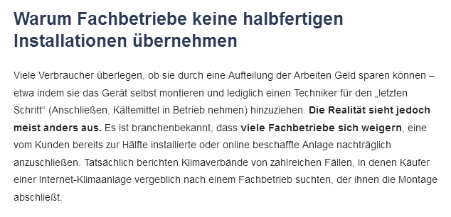

Heinz R. schrieb: > alles nur urban legend Oben deine urban legend. https://klivatec.de/klimaanlage-selbst-installieren-vs-fachbetrieb-ein-kritischer-vergleich/
Hans H. schrieb: > Oben deine urban legend. Super Quelle, direkt von der Lobby der Halsabschneider. In der Realität gibt's das halt schlicht nicht.
Hans H. schrieb: > Heinz R. schrieb: >> alles nur urban legend > > Oben deine urban legend. > > https://klivatec.de/klimaanlage-selbst-installieren-vs-fachbetrieb-ein-kritischer-vergleich/ Das ist die Höhe, in der auch das theoretische Bussgeld liegt, wenn einem drei Tropfen Öl auf die Strasse tropfen..
