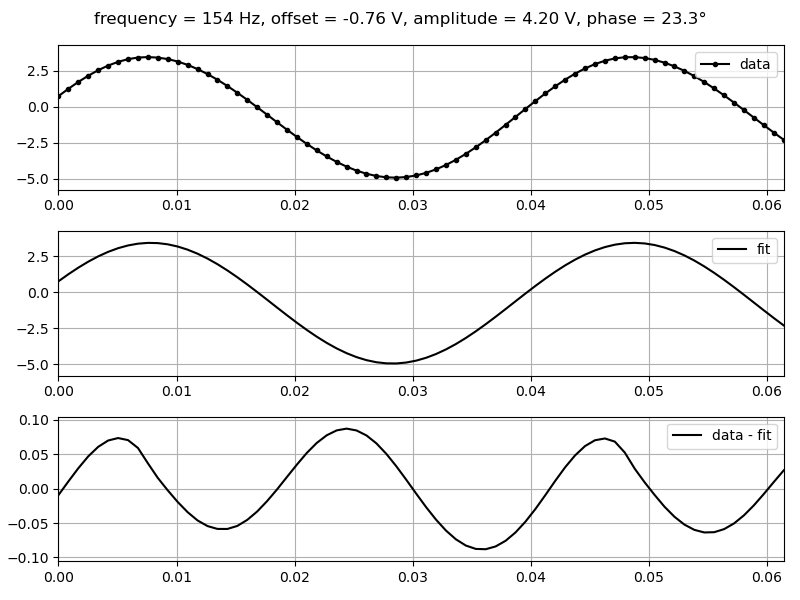

Hallo zusammen 😊
ich bin neu hier und arbeite gerade an einer Praktikumsaufgabe.
Bei einem LCR-Messgeräte-Projekt soll ich mittels Fitting einer
Sinusfunktion die Phasenlage zwischen Spannung und Strom bestimmen. Das
funktioniert anfangs gut: Ich messe mit einem STM32 beide Signale (Strom
und Spannung) und passe dann jeweils Phase, Amplitude und Offset der
Sinuskurven für den Strom an, um die Phasendifferenz zu berechnen.
Anfangs stimmen die Ergebnisse gut mit dem Oszilloskop überein.
Allerdings driftet der Messfehler (Differenz zwischen Oszi und STM32)
über längere Zeiträume (mehrere Stunden, z. B. über Nacht), obwohl das
Messobjekt unverändert ist und ein Referenz-LCR-Meter am nächsten Tag
den gleichen Wert liefert.
Jetzt bin ich mir unsicher:
Liegt das Problem vielleicht am Fit?
Oder stört der Offset den Nulldurchgang, sodass die Phase scheinbar
„wandert“?
Gibt es eine einfache Möglichkeit, die Messung so zu stabilisieren –
z. B. softwareseitig oder schon beim Messen?
Die Aufgabe ist es, die Phasenmessung auch über längere Zeiträume
verlässlich zu vergleichen.
Danke schon mal für Tipps!
Liebe Grüße
Chantalle 2000 😊

Nein, das ist die Frage "Phasenlage zwischen Spannung und Strom
bestimmen" wie beschrieben,
Vielleicht läuft eine Variable hoch.

Also bei mir ist das quasi synchron, weil sowohl DAC als auch ADC
denselben Takt vom STM32 benutzen – also nicht „wild asynchron“, sondern
beide hängen am gleichen Timer-Teiler, wenn ich das richtig verstanden
hab.
Ich lasse den DAC einen Sinus ausgeben und messe dann mit zwei
ADC-Kanälen gleichzeitig:
einmal die Spannung direkt am Prüfling
und den Strom (über einen Messwiderstand in Reihe zum Prüfling)
Pro Messung erfasse ich genau eine oder zwei Perioden, aktuell sind’s
512 Werte pro Kanal im DMA-Modus. Die sind dann gleichmäßig verteilt
über den Sinus.
Im Speicher sieht das so aus: Es kommen abwechselnd Werte rein – erst
einer für U, dann zwei für I, dann wieder zwei für U, usw. Am Ende
bleibt ein einzelner U-Wert übrig, sodass ich insgesamt 1024 Messwerte
habe.
U I I U U I I U U I I U U I I U U I I U U I I ...I I U
dann werden die beiden ersten U gemittelt und die beiden ersten I, das
ist mein erster neuer Wert
dann 3. und 4. für den zweiten neuen Wert
Danach bilde ich für jedes Messpaar den Mittelwert, sodass ich am Ende
256 Werte für U und 256 für I habe.
Dann passe ich die neuen Stromkurve (I) so an, dass sie möglichst gut
zur neunen Spannungskurve (U) passt – also Offset, Amplitude und Phase
werden so geändert, dass die Summe der Fehlerquadrate möglichst klein
ist (klassisches Least Squares-Fit). Daraus ergibt sich dann die
Phasenlage zwischen Spannung und Strom.
Aus der Amplitude und der Phase kann ich dann den komplexen Widerstand
berechnen und mit f dann L oder C
Aber wenn ich jetzt die Langzeitmessung sehe, dann läuft Oszi zu STM weg
Ich hoffe, das war halbwegs verständlich beschrieben

Ich denke schon dass Sinus Fit funktioniert, weil wenn ich verschiedene
Phasen durch Austausch des Messobjektes habe, dann werden die Phasen
jeweils korrekt angezeigt wenn ich das mit dem Oszilloskop vergleiche.
> Ergebnis ist dann pro Kurve a*sin(w)+b*cos(w)+C
> Über arctan dann die Phasen und dann die Phasendifferenz ...
> Und dann so viele Perioden wie der Speicher hergibt ;)
Das Problem ist die Abweichung zum Oszi über einen längeren Zeitraumm,
der STM zeigt teils weniger Veränderung. Deswegen die Frage, was muss
ich für die Phasenberechnung anders machen als das Signal wie es
gemessen wird zu U zu fitten, ich habe Offset, Phase und Amplitude als
Variablen. Muss ich den Offset doch noch in die Phase reinrechnen, ich
denke doch eher nicht.
> Grundregel der Signalverarbeitung: Das überlegene Verfahren integriert
> länger:D
ich habe das Verfahren auch über mehrere Perioden getestet, 2 und 4,
aber kein Unterschied, obwohl jede Langzeitmessung immer etwas anders
aussieht, aber die Größenordnung ähnlich.
Die Phasendrift zum Oszi ist so max 1° meist weniger, also nicht so viel
das ich glaube das die Formel für den Fit falsch ist, da würde ich
größere Fehler erwarten und nicht das die so "driften"
Aber die 1° sind entscheidend wenn ich L oder C bestimmen will und die
Phase zwischen Strom und Spannung nicht nahe genug an 90° ist

Wenn ich mir eine handvoll Messdaten hernehme und da einen Fit mit der
Funktion
drauflege, dann bekomme ich schon brauchbare Werte für Amplitude,
Frequenz, Phase und Offset.
Es muß nur der zeitlich Abstand zwischen den Samples bekannt sein.
Mit dem Fit kann man auch gleich prüfen, wie sinusförmig die Messwerte
wirklich sind (unterste Kurve).

Ja mache ich auch, ich habe nur nicht die ganzen details beschrieben
weil ich dachte, das das nichts mit der drift uu tun hat, also konkret
fitte ich die gemessene stromkurve zum bekannten sinus im programm und
das selbe mache ich auch mit der gemessenen spannungskurve, somit habe
ich für strom und spannung eine phase zum sinus in der software, die
differenz ist die phase strom zu spannung am messobjekt. Deswegen fitte
ich die strommessung zur spannungsmessung, wie ich es ausdrücken würde.
Ich dachte die details erklären sich von selbst wenn ich von einem LCR
messgeräte projekt schreibe.
Auf diesem weg ermittel ich dann auch das rauschen für strom und
spannung.
Dein punkt netzbrumm unterdrückung ist denke ich ein wertvoller hinweis.
Da ich 10s paus von messung zu messung mache, könnten kleine toleranzen
der uC frequenz und schwankungen der netzfrq eine schwebung verursachen,
das werde ich mal anpassen das die messdauer 20ms beträgt

Was mir imer wieder hilft (wir setzten die Sinusfit an vielen Stellen
ein ;) ): Ein Blick auf die Residuen und mit dem Scope mal FFT schauen.
Harmonische sind nicht das Problem, aber andere Störfrequenzen, gerade
deutlich Tiefere, die dann im Messfenster eine Rampe hinterlassen.
Wenn Du die Rohdaten Deiner Messungen hast, dann würde ich mir die
Residuen  von U und I bei den erwähnten extremen Schwankungen ansehen.
Dann sind da immer noch die Sampleclocks für ADC und DAC.
Wenn die nicht wirklich sauber und mit geringem Jitter sind, kann das
böse Effekte haben.
Was auch ein sehr netter Effekt ist, wenn der DAC und ADC quasi
gleichzeitig sampeln, das kann dann mal etwas verrutschen und schon
liegt man erratisch einen Sampleclock daneben.   Keine Ahnung ob man dem
STM beibiegen kann, bei gleichem Clock das eine auf steigende und das
andere auf fallende Flanke zu legen. Aber das sollte nie nimmer nicht
zur 'gleichen' Zeit passieren.
