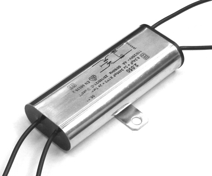

Nur, wenn du uns ein Foto von diesem vierpoligen Kondensator schickst.
Oder handelt es sich um einen Entstörfilter wie auf dem Bild? Dann kommt
auf eine Seite das Netz, auf die andere der Motor.

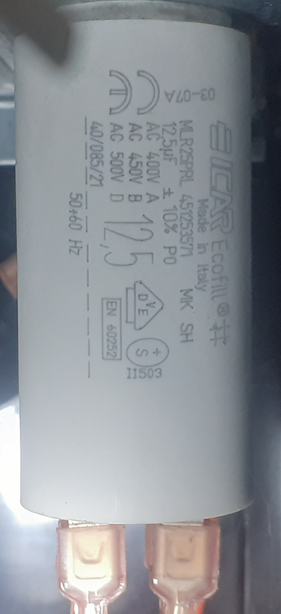

Hier ein Bild von dem "Kondensator".
von Matthias (matthiasohneplan)
Stefan schrieb:
> Hat der Kondensator Lesefäule oder ist die Kapazität blind?
Es war nur eine Vermutung, dass es der Kondensator ist. Äußerlich konnte
ich nichts erkennen.

von Manfred P. (pruckelfred)
Dann sieht es schlecht aus, dessen Funktionsfähigkeit zu prüfen.
Denn ja, es ist eindeutig ein Kondensator! Die Werte sind allesamt
aufgedruckt - als Ersatz ein beliebiger Motokondensator mit 12,5µF.

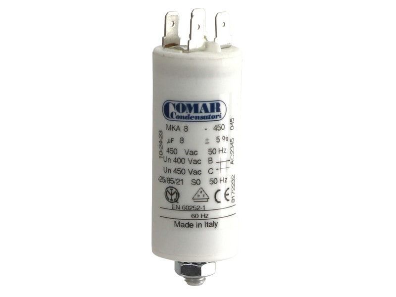

Sebastian R. schrieb:
> Kondensatoren haben nur zwei Pole.
Das wissen viele Hersteller von Motorkondensatoren wohl nicht und machen
tatsächlich vier Steckschuhe dran! Elektrisch sind es nur zwei Pole, die
Steckschuhesind  paarweise verbunden, um besser verdrahten zu können.
(Bild von Pollin kopiert, die haben eine gzte Auswahl zu moderstem
Preis)
Matthias schrieb:
> Und falls ja: ist der zweite Kondensator dann für den Anlauf?
Es ist ein Kondensator, wobei dessen Defekt Dein Fehlerbild erzeugen
kann.
Vielen Dank nochmal für die Bestätigung.
Ich konnte extrem schlecht reinsehen. Für mich sah es tatsächlich so
aus, als ob es vier Anschlüsse wären und nicht zwei mit je zwei Schuhen.
Deshalb habe ich hier gefragt.
