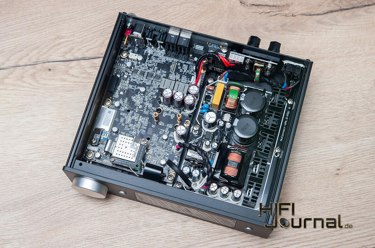

In diesem "Testartikel" vom Hifi-Journal sind Fotos vom geöffneten
Nubert nuConnect Class-D Audioverstärker zu sehen:
https://www.hifi-journal.de/testberichte/av-receiver-verstaerker/1364-test-nubert-nuconnect-ampx
Der Verstärker hat einen 2-poligen Netzanschluss und auf dem Foto vom
geöffneten Zustand sieht man, dass die 2 Netzleitungen direkt auf die
Netzteilplatine geführt werden.
Aber das Gehäuse ist doch zu aller höchster Wahrscheinlichkeit aus
Metall, vermutlich eloxiertes Aluminium. Was für eine Sicherheitsklasse
ist das denn? Kann das Eloxat als Schutzisolierung durchgehen?
Oder ist es ausreichend, dass die Netzleitungen nochmal umschrumpft sind
und dann vermutlich alle Kupferteile vom PCB ausreichend Abstand zu den
Befestigungsschrauben aufweisen?
Ich hab keine Erfahrung im Design von netzspannungsbetriebenen Geräten,
aber das hier erscheint mir etwas lax. Liege ich da falsch?

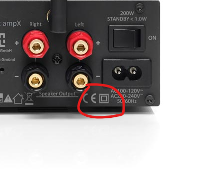

> ist das denn?
SK 2 - Wie auf dem Gerät gekennzeichnet
Nein, definitiv nicht

Genau das. Schutzklasse 2 heißt ja, dass eine doppelte oder verstärkte
Isolierung vorhanden sein muss. Das kann man mit verschiedenen Mitteln
erreichen.
Jap. TV-Satellitenreceiver zum Beispiel waren auch in den Neunzigern
schon genau so aufgebaut. Metallgehäuse heißt nicht unbedingt immer
Schutzklasse 1.

von Gerd E. (robberknight)
Wenn Du so ein Gerät reparierst oder umbaust musst Du das beachten.
So können z.B. die Länge eines Netzkabels innerhalb des Gehäuses, eine
Ummantelung, die Position eines Kabelbinders etc. alle Teil der
Schutzmaßnahmen zum Erreichen von SK II sein. Auch wenn man die
vielleicht nicht auf den ersten Blick erkennt oder da ein dickes gelbes
Ausrufezeichen draufklebt.
Das zu erkennen und zu beachten ist daher Teil des nötigen Know-Hows
bevor man mit dem Reparieren anfangen sollte.

von Udo K. (udok)
Reiner Luft Abstand ist problematisch.  Wenn etwa in der Montage eine
Schraube im Gehäuse vergessen wird, oder eine zu lange von unten
reingeschraubt wird. Wahrscheinlich ist unter dem Netzteilprint noch
eine Mylar Folie. Die Kühlkörper für die Mosfets vom Netzteil in der
Nähe vom Metallgehäuse sind auch problematisch.  Inzwischen muss auch
sichergestellt sein, dass der Servicetechniker nicht ohneweiteres 230
Volt Teile am offenen Gerät angreifen kann.
So ziemlich alle Audiogeräte ausser gute Verstäkrer sind inzwischen
Schutzklasse-II, auch wenn sie ein Metallgehäuse haben.  Üblicherweise
ist der Leistungsverstärker noch Klasse-I und sorgt damit für Erdung an
einer Stelle.

von Michael (Gast)
Ja, so hat es der Hersteller auf das Gerät gemalt. Nur, sehe ich keine
doppelte oder verstärkte Isolierung am Netzteil: Z.b. sind die Pins der
Bauteile (Optokoppler etc.) überhaupt nicht isoliert, sondern blank.
Wo ist da der doppelte Schutz? Wo ist mein Denkfehler?
Luftstrecke gilt auch als Teil der Isolierung. Unter der Netzteilplatine
wird sich vermutlich eine Polycarbonat-Folie als Isolierung befinden und
ggf. ist auch eine über dem Netzteil in den Deckel des Gehäuses geklebt.
