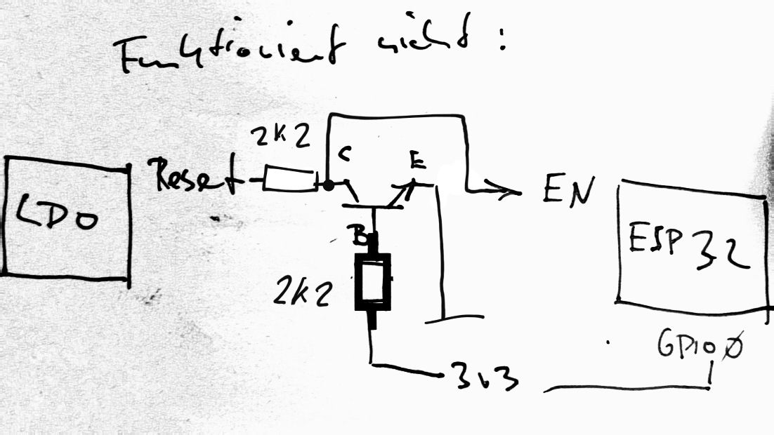

Ich habe einen externen Resetgenerator im LDO den ich gern nutzen würde,
klappt auch alles soweit. Die main loop() toggled den Watchdog und der
Reset Pin des LDO ist mit dem EN Pin des ESP32 DevBoard verdrahtet.
Nun möchte ich das Signal unterbrechen mit einem NPN der über GPIO0
angesteuert wird, so dass sich der ESP32 flashen lässt. Problem der
Reset funktioniert dann nicht mehr, Vce geht nicht bis auf GND runter.

Hab jetzt einen BC337-25 versucht zu messen, leider bekomme ich es nicht
gemessen da ich den Resetgenerator auf 1 Sek gestellt habe, und das DMM
ist etwas träge.
Also der Reset Pin liefert 3,3V als HIGH und 0V als Reset. Der EN Pin
des ESP32 hat 4V als Floating. Verdrahte ich die Pins direkt miteinander
sind es 4V. Reset wird korrekt ausgelöst. Funktioniert wie es soll.

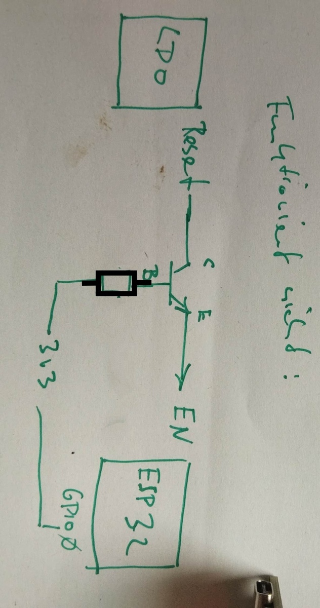

Setze ich den NPN dazwischen (wie im Schaltplan s.o.) und beschalte die
Basis mit 3,3V und 1k löst der Reset nicht mehr aus. Ich messe irgendwas
mit 1,6V am Kollektor wenn der Reset auslöst. Setze ich den Reset Pin
gewaltsam auf GND so bricht die Basisspannung zusammen auf 0,64V obwohl
3,3V anliegen. Durch den kleinen Basiswiderstand zieht es außerdem den
GPIO runter auf 0,7V was nicht sein darf. Am Emitter messe ich 4V d.h.
der Transistor schaltet den Reset nicht durch obwohl er es sollte.

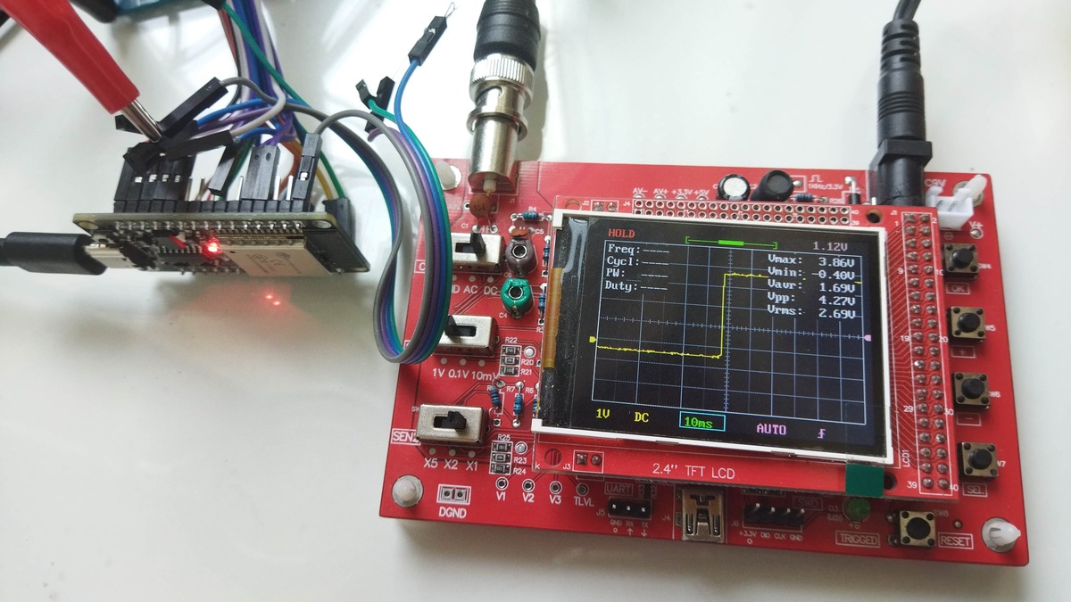

Wie soll ich es denn messen wenn der Reset hart (RC Glied) auf 1 Sekunde
getaktet ist? Das Multimeter zeigt es nicht richtig an. Muss ich das
Oszilloskop erstmal anschließen.

einem Transistor automatisieren können. Da es Active Low (also GND)
schaltet, war ein NPN logisch.
Die Fragen von Lothar sind natürlich berechtigt, ich weiß nichts über
den GPIO0, ob der als Input oder Output konfiguriert ist keine Ahnung.
Aber er hat wohl einen internen Pull-up, das ist doch schon mal gut.
Jetzt hab ich in einem alten Thread den MOSFET TN0702 als Vorschlag
gefunden. Habe aber Probleme das Datenblatt zu verstehen. Die
Beschaffung ist auch mau (ser, Sammelbestellung gerade verpasst) gibt's
Alternativen im TO92 Gehäuse?
Rainer W. schrieb:
> Was soll das Zeugs unterhalb des BJT darstellen?
Schlampig gezeichnet. Ist genau dasselbe wie im ersten Bild. Ein
Basiswiderstand zwischen Transistor und MCU.

Alexander schrieb:
> Es ist doch kein Fehler in meiner Logik?
Ich fürchte doch. Denn der Basis-Strom kommt am Emitter heraus. Dort
hast du immer einen High Pegel, sogar wenn der Kollektor unbeschaltet
ist. War sicher nicht so gedacht.
von Alexander (alecxs)
Ja der EN Pin funktioniert. Wenn ich das zweite Kabel abziehe zwischen
WO und WI dann wird im Sekundentakt ein Reset ausgelöst. Sieht man auch
schön im Serialmonitor. Ist nur komisch dass er unbeschaltet auf 4V
rumfliegt.

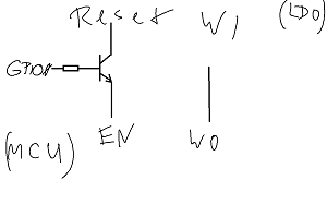

Dann hätte ich aber noch immer Vce > 0V oder nicht?
von Nemopuk (nemopuk)
Mein Vorschlag
von Enrico E. (pussy_brauser)
Höchstens 0,1 Volt, aber das dürfte sich auf den EN-Eingang nicht
störend auswirken, weil 0,1V als Low eingestuft wird.
Ich habe den BC337-25 gerade nachgemessen. Vce sind 0,2V. Bist Du Dir
sicher dass es nicht GND sein muss?
Nemopuk schrieb:
> Mein Vorschlag
kann ich testen, verstehen tue ich ihn nicht.

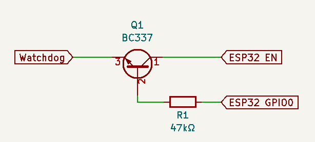

Es geht um diese Schaltung (nicht die hier angehängte!):
Nemopuk schrieb:
Q2 invertiert das Reset Signal. Wenn der Eingang vom Watchdog auf LOW
gezogen wird, schaltet Q2 ein und zieht den Reset Pin des ESP auf High.
Q1 wird durch GPIO0=LOW aktiviert. Er nimmt dem Q2 seinen Basis-Strom
weg, um dadurch den Watchdog-Reset zu verhindern.
Ich habe allerdings gerade gesehen, daß der ESP32 im Gegensatz zum
ESP8266 keinen dedizierten /Reset Eingang hat. Also passt mein
Schaltungsvorschlag nicht zum ESP32. Die Beschriftung des "RST" Tasters
hat mich in die Irre geführt. Ich habe einen neuen Entwurf angehängt,
der meiner Meinung nach funktionieren sollte. Zur Funktionsweise:
Normalerweise wird GPIO0 (durch einen 12kΩ Pull-up) auf HIGH gezogen.
Wenn dann der Watchdog-Ausgang auf LOW geht, schaltet Q1 ein und zieht
den EN Eingang des ESP auch auf LOW.
Die Annahme war, das GPIO0 beim Programmieren die ganze Zeit auf LOW
liegt (stimmt das überhaupt?). Dann leitet der Transistor nicht, so dass
der Watchdog keinen Reset auslösen kann.
Die 5V vom Watchdog kommen beim ESP32 nicht an. Nur der LOW Pegel wird
durch gereicht. Der HIGH Pegel kommt vom Pull-up Widerstand auf dem
ESP32 Board, und der hängt an 3,3 Volt.
Der Vorwiderstand vor der Basis wurde so hoch gewählt, damit er das
GPIO0 Signal (dessen HIGH Pegel von einem 12kΩ Pull-up kommt) nicht zu
stark belastet. Es soll im Ruhezustand auf jeden Fall bei einem HIGH
bleiben.
An einem Punkt bin ich unsicher: Und zwar könnte es sein, dass der
Spannungsabfall an der C-E Strecke zu hoch ist. In diesem Fall würde ich
auf einen N-Kanal MOSFET ausweichen und den Widerstand weg lassen. So
weit hast du dir das ja auch schon überlegt.
PS: Du hast in deinem Schaltungsentwurf C und E vertauscht.

Die Transistorschaltung von Nemopuk funktioniert jetzt mit 47k. Aber ich
konnte es nur mit TX0 testen das scheint der einzige Pin zu sein der
wirklich von Anfang an HIGH ist (über USB). DevBoard mit GPIO0 hab ich
gar keins mehr da. GPIO2 kann ich noch mal testen.
