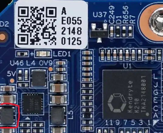

ich stoße bei der Identifizierung eines Bauteils an meine dann doch noch
sehr niedrige Grenze da ich mich in dieser Materie diesmal das erste mal
so weit vor wage.
Shematics,XZZ oder ecadata helfen mir hier nicht weiter, google und die
Forum suche leider auch nicht.
Auf dem Bild sieht man eine "Netzteilplatine" ( Leistungs und
Funktionsplatine laut Übersetzer) eines Canaan Avalon Nano 3 Bitcoin
Miners.
Hier ein kleiner Demontage Bericht zu dem Gerät (Chinalink)
https://www.eefocus.com/article/1708268.html
Das rot eingekreiste Bauteil links in der Ecke ist das defekte (Bild ist
aus dem Link).

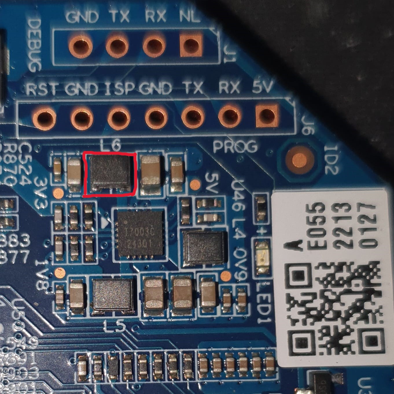

Das zweite Bild zeigt die defekte Platine mit dem Bauteil, oben rechts
ist das Bauteil auch gebrochen, leider auf dem Bild schwer zu erkennen.
Den TMI7003C kann man ja klar erkennen, da dieser aber mehrere
Spannungen beherrscht bin ich mir unsicher welche bei dem Bauteil
anliegt, und vor allem weiß ich nicht was dieses Bauteil macht oder wie
es heißt.
Daher die Frage, liege ich richtig das es die 5,5V schiene ist, und wie
heißt dieses Bauteil zwecks Ersatz Beschaffung ?
Über Hilfe würde ich mich sehr freuen,
beste Grüße aus dem Norden
von H. H. (Gast)
Das ist die Speicherdrossel des 3,3V Zweigs des TMI7003C. Schau halt ins
Datenblatt was man da so empfiehlt.

von Andreas H. (signore_rossi)
Warum denkst du, dass die Speicherdrossel defekt ist? Auf dem Bild ist
nur eine abgeplatzte Ecke zu sehen. Mit feine Spitzen sollte sich messen
lassen, ob die Speicherdrossel noch Durchgang hat.
Jack P. schrieb:
> und wie heißt dieses Bauteil zwecks Ersatz
Würde mich sehr, sehr wundern, wenn diese Spule kaputt wäre. Du musst
das Problem woanders suchen.
Andreas H. schrieb:
> Auf dem Bild ist nur eine abgeplatzte Ecke zu sehen.
Abgeplatze Ecken beeinträchtigen die Funktion nicht. Screenshot aus:
- https://www.we-online.com/katalog/media/o400295v410%20SN018a_DE1.pdf
von Daniel R. (daniel92)
Hi Jack,
fehler schon gefunden?
Ich habe hier auch eins das ich für jemand Reparieren soll.
Bei Ihm war die L8 Drossel (am USB-C) Eingang abgerissen.
Das konnte ich ersetzen. Aber nun scheint es auf der 0.9V Schiene ein
kurzen zu haben.
Gemessen gegen Masse:
5V -> 0,7MOhm
3,3V -> 2K
1,8V -> 60k
0,9V -> 64,5 Ohm!
Könntest du mal eine Vergleichsmessung bitte machen?
Ich hab einen Avalon Miner Power Nano3 v0.3 240124
Das Problem bei der 0,9V Schiene, ich finde nur sehr schlecht den Grund.
Wären es 1Ohm, dann wäre es schnell repariert. So aber kann es irgendwo
sein meine ich?
Vielen Dank im Voraus
falls jemand weiteres hier im Forum auf das Problem stößt.
Ich habe die Drossel getauscht mit einem von Würth: 74438356047
Die dimensionen und Anforderung sollten passen.
Nach dem tausch der Drossel hat es ja immer noch nicht funktioniert.
Habe dann mir die Wärmebildkamera geschnappt und auf GND und VSUB 5V mit
1A Strom begrenzt, drauf gegeben.
Info: Zuvor hatte ich nur 0,8V mit 1A eingestellt, um keine Bauteile zu
zerstören. Jedoch hab ich kein Effekt gesehen. Das Originale Netzteil
hat ein Kurzschlussschutz, deßhalb hab ich auch nichts in der
Wärmebildkamera sehen können.
Wie Ihr sehen könnt, baut der C hier einen kurzen.
Hab den jenigen heraus gelötet und siehe da, 3 Ohm Kurzschluss.
Vielleicht hilft es jemand hier weiter.
