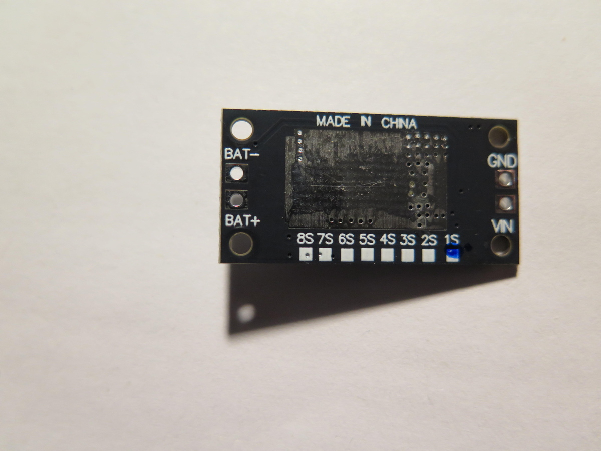

Liebe Leute,
ich möchte die 2 AA-NiMH-Akkus meines Funkklingel-Empfängers
mit einer kleinen Lade-Platine unter Spannung halten.
Leider habe ich keine Erklärung,
                        wie ich “2S” auswähle.
Hat jemand schon mal so eine Platine gesehen,
und ich vermute mal
ich kann Platine mit 12 Volt (bei 2S ggf auch mit 5V?) betreiben?
viele Grüße Echolot

von H. H. (Gast)
Auf den freien Platz einen 10kOhm Widerstand löten.

Auf die GEWÜNSCHTEN "2S" Pin 10 Kohm
gegen  Masse?
Dank schon mal.

Besten Dank!
Also ein blauer Stempel auf der Unterseite der Platine zeigt auf "1S",
für 2S ist nach Tabelle aber auch 10 Kohm angesagt,
ich brauche also nichts umzulöten
und die Versorgungsspannung immer ist immer 5V.
Das Teil hat nur 95 cent incl. Versand aus China gekostet, warum auch
immer.

von Jens M. (schuchkleisser)
Nein.
Die blaue Markierung ist damit der Lagerist nicht überlegen muss.
Hinz hat (klar und deutlich) gesagt "auf den freien Platz".
Wer genau hinschaut sieht das an einer Stelle ein Widerstand fehlt, und
da müssen 10 Kiloohm rein.
Im verlinkten Artikel gibt's auch ein Bild dass das insgesamt ganz gut
erklärt.

von Basti (echolot)

Ich glaube DU irrst Dich:
im Link Foto steht orange eingekreist:
"changing the value of R1 can change the charging value"
und auf dem eingekreisten eingelötetem Widerstand steht 10Kohm,
was 1S nach Liste gleichzeitig auch 2S bedeutet,
1S ist unten drunter auch mit blauen Stempel markiert.
Mein Foto zeigt "R1" an, darauf steht als Wert 103 = 10 x (10 hoch 3) =
10 000 =Ohm
Ja, der Lagerarbeiter braucht sich nicht den Widerstand anschauen,
sondern nur den Stempel, schaut nach, was der Kunde bestellt hat, und
wenn der 1S oder 2S bestellt hat, dann braucht der 10 Kohm, das habe ich
bestellt und der passende Widerstand ist schon eingelötet.
so what?

Okay Jungs, Ihr habt Recht!
Ich habe nicht genau genug hingeschaut,
besonders Danke ich Euch für Euren sanften Ton!
Erst jetzt entdecke ich,
dass DREI Widerstände massgeblich sind, für Ladestrom und Anzahl der
Zellen,
und dass IM ALIBABA FOTO 8s dargestellt ist.
Foto im Anhang

.... also auf den freien Platz mit 2 Lötstellen neben den Buchstaben GND
oberhalb von R1
und
der eingelötete Ladestromwiderstand Rcs rechts oben beträgt 1 Ohm, für
240 mA
Also vielen Dank für Eure Geduld und Hilfe!!
