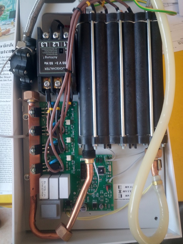

hallo,
dle defekt - würde ich gern reparieren. Erste Frage: wie funktioniert das Ding?
Da das Wasser bei diversen Versuchen einmal kurz warm wurde gehe ich davon aus, dass die triacs ok sind und der Fehler in der Ansteuerung liegt.
Das Teil ist per jumper umschaltbar von 11 - 13,5 -15kW. Vier Triacs, die über Optokoppler angesteuert werden. Drei Heizstäbe an drei Phasen + der Stern jeweils an einem Triac. Nullleiter ist nicht angeschlossen
Um einen Heizstab zu aktivieren müssen jetzt vermutlich 2 Triacs geschaltet werden? Phase gegen Phase oder Phase gegen Stern?
danke für wohlmeinende Unterstützung.
#7885865
Ungewöhnlich.
Eigentlich sind die nicht in Stern sondern Dreieck geschaltet
https://www.elektrikforen.de/threads/anschluss-durchlauferhitzer-grundlegendes-zum-drehstrom.13996/
Luftblasenerkennung ? Durchflusssensor (meist Venturi-Druckdifferenz selten Propeller) verkalkt ?
#7886761
Karl K. schrieb:
Es sind halt vier Anschlüsse kann eigentlich nur 3Phasen und ein Stern sein.
Wenn es Stern ist - fehlt da nich der N-Leiter (Sternpunkt) ? Ich sehe nur drei Leiter also Dreieck - oder ? Eventuell können die E - Profis fundierter antworten ... Hast Du Unterlagen incl. Schaltplan zu dem Gerät oder kannst Du uns die Typenbezeichnung nennen ?

OP #7887273
Andreas S. schrieb:
Wenn es Stern ist - fehlt da nicht der N-Leiter (Sternpunkt) ?
Spannende Frage. Wenn ich es richtig verstanden habe ist der Stern bei gleicher Belastung der N-Leiter.
Wenn T1,T2,T3 durchgeschaltet sind braucht es Tn (Triac N-Leiter) nicht, es fließen die vollen 15kW - 5kW je Phase => 400V 12,5A. Durch PWM könnte man den DLE gradgenau steuern.
Wie kommt er jetzt zu 11 bzw. 13,5 kW?
Was passiert elektrisch, wenn z.B T1 und T2 durchgeschaltet sind? 305V + doppelter Widerstand?
Was passiert elektrisch, wenn z.B T1 und Tn durchgeschaltet sind? 240V + welcher Widerstand?
OP #7887435
Michael L. schrieb:
Weißer Farbfleck oder Krater
Farbfleck.
Ich habe jetzt mal die Kabel abgeschraubt und die Kontakte durchgemessen. pin1, pin2 und pin3 haben Durchgang gegeneinander und sind meiner Ansicht nach die im Stern verbundenen Heizleiter. pin 4 und 5 (von links unten nach rechts oben) - keine Ahnung, Stern ist es jedenfalls nicht.
Parallel zu den drei Heizleitern liegen drei Hall-Schalter(?). zwei sind no - einer ist nc. Keine Ahnung, was die bewirken sollen. Ich vermute aber, dass das der Defekt ist.
Gast #7887463
Karl K. schrieb:
zu früh geschrieben - es sind zwei reed-Kontakte und zwei eingeschraubte Temperatur(?)-Sensoren.
Dann sind die Reed-Kontakte für die Durchflussmessung, und die anderen Sensoren für die Lufterkennung.
H. H. schrieb:
Hat der Durchlauferhitzer denn auch einen Namen?
=> Bild
Beim Hersteller gibts ein Foto, auf dem der dicke Durchflussmesser eingangsseitig fehlt, daher obige Meinung.
https://wijas.com.pl/wp-content/uploads/2017/07/23-5-1.jpg
OP #7887539
Harald K. schrieb:
Fettfilm von der Smartphonelinse
ich habe ein King kong mini 2. Das ist klein und passt in die Hosentasche - aber die Bedienbarkeit ist grenzwertig.
Bin mir jetzt ziemlich sicher, den Fehler gefunden zu haben: Reed-Kontakt - Schwimmkugel mit Magnet. Wasser in der Röhre => reed-Kontakt geschlossen - dle läuft.
Die Verbindung reed-Kontakt zu Stecker ist unterbrochen => dle darf nicht laufen.
