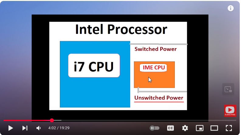

Dein Intel Management Engine (IME) Core lässt sich übrigens nicht über
diesen Taster abschalten.
von Rene K. (xdraconix)
Nein, der Taster läuft NICHT über die IME (oder bei AMD den Äquivalent
den PSP) welche in der Soutbridge integriert sind. Der Power-Switch
läuft (meist) über einen Nuvoton Chip - dieser ist aber vor der
Southbridge verortet. Was die IME / PSP im System machen weißt du?
von Alexander (alecxs)
AFAIR schaltet es deinen PC ein für den Verfassungsschutz während Du
nicht zu Hause bist.
