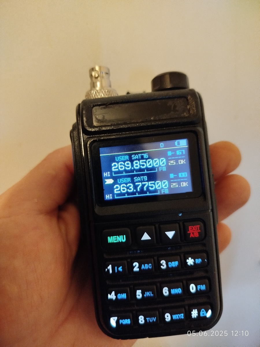

von Julius B. (jb2025)
Kilo S. schrieb:
> mehr als genug der China Handfunken sind erweiterbar oder können von
> Haus aus mehr oder weniger gut auf 300-320MHz senden.
Also ich habe jetzt mal mit "Chirp" mein Baofeng UV-5R auf 130-500 MHz
umprogrammiert. Ergebnis: der Empfang von fltsatcom auf 257,04 MHz ist
mit Stabantenne gut, mit Yagi perfekt. Echt erstaunlich. Leider empfängt
und sendet das Gerät über 270 MHz fast überhaupt nichts mehr (nicht
verwunderlich, dafür ist es ja auch nicht ausgelegt). Für 300 MHz Uplink
wäre wahrscheinlich ein Triband-Baofeng (mit 1,25m Band)  gut, das lässt
sich mit Chirp sicher auch auf 300 MHz bringen. Die Leistung (3-5W)
könnte mit Yagi sogar reichen.
