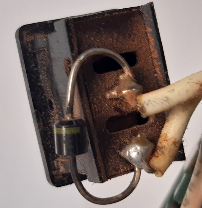

ich hätte eine Frage zur Verdrahtung in einer alten Handbohrmaschine.
Es handelt sich um ein uraltes Gerät eines grünen deutschen
Markenherstellers. 350W, 1-Gang, keine Richtungsumschaltung, 2
Drehzahlen.
Laut Typenschild nO=2600 U/min, n1= 2000 U/min.

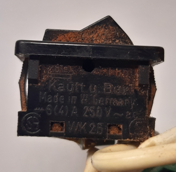

Die Drehzahlumschaltung erfolgt elektrisch, es gibt nur einen
mechanischen Gang. Zum Wechsel der Drehzahl gibt es einen Kippschalter.
Da ich das Gerät eh zerlegen mußte, habe ich diesen Schalter mal
angesehen und fotografiert.
Der Schalter befindet sich in der Zuleitung zu einer der 2
Kohlen/Bürsten (der korrekte Begriff fällt mir grad nicht ein).
Frage(n):
Sehe ich das richtig, daß dort für die niedere Drehzahl lediglich eine
Halbwelle an einer der Kohlen unterdrückt wird?
Würde ich dasselbe Konstrukt vor die zweite Kohle einbauen, könnte ich
dann mit 2 Schaltern 3 Drehzahlen erzeugen? (also ein/ein=2600,
ein/aus=1950, aus/aus=1300)
Vielen Dank für etwaige sachdienliche Hinweise oder Korrekturen, falls
ich falsch liege.
von Michael B. (laberkopp)
Du hast da eine Diode die vom Schalter überbrückt wird, der Motor läuft
also entweder an 220V Wechselstrom oder 220V pulsierendem Gleichstrom,
wobei sie mit Gleichstrom schneller laufen sollte.
Kein 3. Gang
von Dieter W. (dds5)
Da es sich um einen Reihenschluss-Motor handelt, hat eine zweite Diode
im Stromkreis keine spürbare Auswirkung.
von Jan (rechenzwo)
Nein, wenn der Schalter geschlossen ist, läuft der Motor schnell.
von Jan (rechenzwo)
Habs fast befürchtet. Dann nehm ich notfalls so eine billige
Drehzahlsteuerung mit Triac.
Wäre es gegangen, hätte ich als nächstes gefragt, ob sich die Varianten
unterschiedlich aufs Drehmoment auswirken....
Jan schrieb:
> am Ende alle Varianten testen kann.
Statt Einweggleichrichtung per einer Diode könntest du den Motor hinter
einen Brückengleichrichter schalten als dritte Variante.
Aber egal wie, alles blöder als ein TRIAC-Dimmer der auch nicht die üble
Gleichstromaufnahme der alten Diodenkonstruktion verursacht und
einstellbar wäre.
https://www.ebay.de/itm/364868283444
Man kann so eine alte Bohrmaschine auch einfach so lassen, wie sie war
(putzen, fetten...).
Das Ding wird keine Wicklungsanzapfung für Feldschwächebetrieb haben.
Waschmaschinenmotoren haben sowas, da bewirkt das ein geringeres
Drehmoment, aber dafür eine höhere Drehzahl.
Das was Du da hast, ist ein stinknormaler Universalmotor. An Gleichstrom
haben die eine höhere Leistung als an Wechselstrom, weil die
Feldwicklung dann keinen Blindwiderstand ausbildet. Aber wenn man durch
eine Diode eine komplette Halbwelle wegschneidet, läuft das Ding halt
50% der Zeit antriebslos, auch wenn es in der anderen (durchgelassenen)
Halbwelle mehr Leistung erreicht als bei einer Halbwelle einer
kompletten Wechselspannung.
