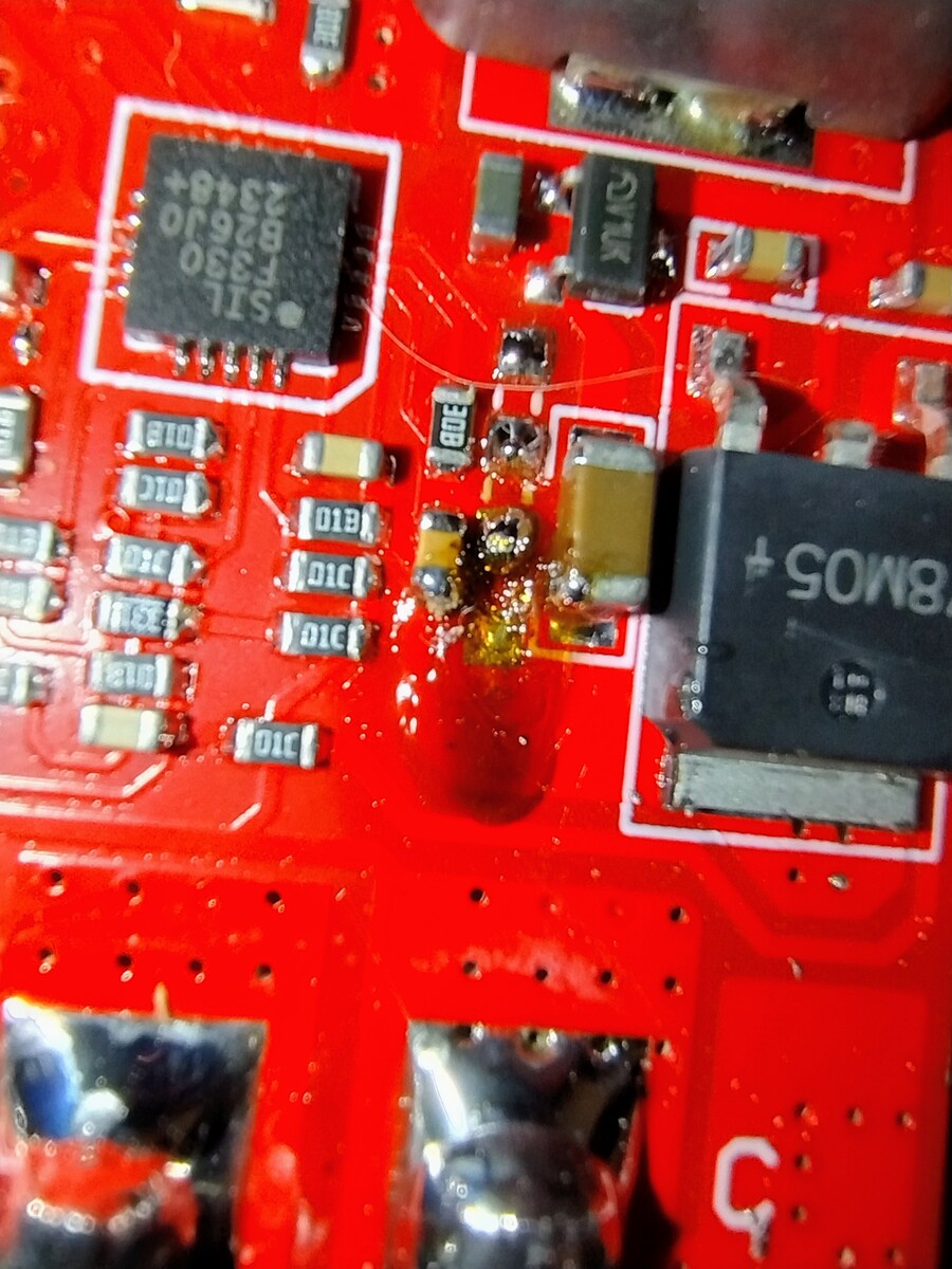

Hallo, ich habe mir vor kurzem einen emax 80A HV 2 gekauft. https://emaxmodel.com/products/blheli-series-80a-ubec
Da steht ja ziemlich fett blheli drauf. Ich möchte den Regler in einem Go Kart verwenden, weshalb ich bidirektionales Ansteuern aktivieren möchte. Dafür muss ich aber den Regler mit der blheli Suite konfigurieren. Ich habe bis jetzt das 1 Wire Interface mit einem Arduino Mega 2560 probiert, hatte aber keinen Erfolg.
Ich habe gesehen, dass man den 40A ESC mit blheli flashen kann (4 wire Interface), dafür aber einige Komponenten entfernen muss.
Meine Frage ist: Geht das flashen per 4 wire Interface? Und wenn ja, welche Pins muss ich am Arduino Mega 2560 verwenden?

OP #7886589
Ich kenne mich mit den Interfaces nicht so genau aus. Von dem was ich im Internet gelesen habe, glaube ich, dass ich das 4 way Interface nutzen muss. Kann ich einfach an entsprechende Pads am Regler Kabel anlöten und einen USB2Uart Konverter (ich habe einen USB ftdi Stick) verwenden. Wenn nicht, welche Pins bräuchte ich am Arduino?

OP #7887783
Ich habe es tatsächlich geschafft Standard blheli auf den ESC zu flashen und wer hätte es gedacht mit ein paar Blicken in die Dokumentation der Blheli Suite und des pinouts der Silicon labs MCU ging es ziemlich problemlos. Man muss nur Kabel an die im Bild zu sehenden Pads anlöten und in der Blheli Suite nachschauen an welche Pins am Arduino die gehören.
Schließlich habe ich den ESC mit der Firmware für einen 40A ESC von Emax geflasht, was auch funktioniert.
Das einzige "Problem" ist, dass die blheli Version mit 14.3 ziemlich alt ist und das dshot Protokoll soweit ich weiß noch nicht unterstützt wird. Vielleicht wisst ihr ja, ob es eine neuere blheli oder sogar bluejay Version für den ESC gibt?
