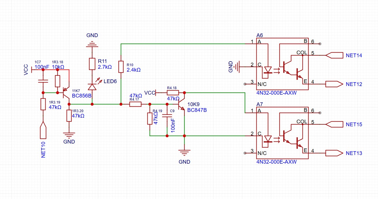

Hey Leute,
Ich muss ein Relais mit zwei Kontakten auf eine Platine klatschen, ohne
bewegliche Teile.
Diese Schaltung habe ich mir erdacht.
Kann das gehen?
Net10 ist der ehemalige Eingang des Relais, NET12/14 ist der
Schliesserkontakt, NET13/15 der Öffner.
Diese müssen galvanisch getrennt sein.
Meint ihr, dass das so passt?
es fällt direkt auf, daß durch beide LEDs der Opto-Koppler mit
Foto-Darlingtons deutlich unterschiedliche Ströme fließen werden.
Wieviel da gegeben sein sollte, erfährt man im Datenblatt der
Optorelais.

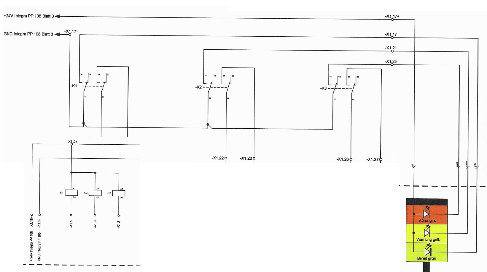

Auf deiner zweiten Abbildung sind drei Relais mit jeweils zwei Wechslern
bei denen jeweils nur der Schließerkontakt belegt ist ... und die
Zeichnungsdetails sind nicht lesbar - grrrr.

Deine Optokoppler sollten Strom und Spannung der Last bewerkstelligen
können.

Beuispiel: Was ist VCC? Also im alten kaum leserlichen Schaltplan dann
24V DC? Oder wenn das doch nicht so ist, welche Spannung ist VCC dann?
Ebenso mit allen anderen flatterigen Bezeichnungen...
Kommt drauf an, wie hoch VCC ist, wo NET12..15 hinführen und wie hoch
die zu schaltenden Ströme sind.
Viel zu aufwendig.

Laut meinem Datenblatt hat der Optokoppler eine "Foreward Voltage" von
1.2- 1.4V bei 10mA (max 60mA)
Wenn ich also 24V Versorgung, 1.3V und 20 mA nehmen würde, dann sollte
R10und R4.18 gegen 1.2KOhm tauschen?

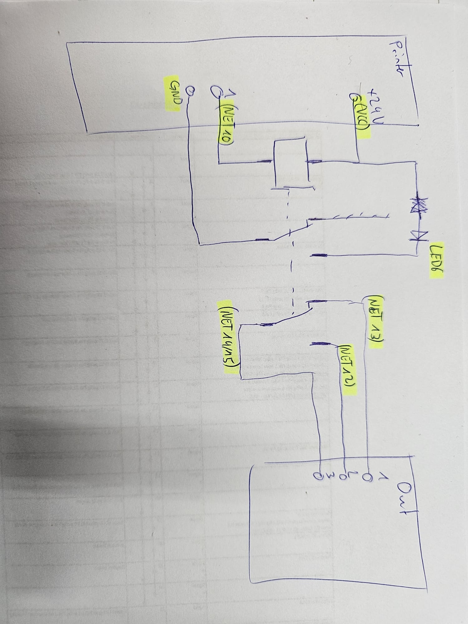

Ich habe nochmals was gezeichnet und angehängt und hoffentlich alles
angeschrieben. (In Klammern, Gelb hervorgehoben, die Bezeichnungen wie
es auf dem neuen Schema angeschrieben ist)

Das alte Schema ist die "ist" Variante, wir wollen das nun Optimieren
und jeweils einen Öffner und einen Schliesser haben.
Wurde damals nicht benötigt, jetzt möchten wir es aber haben.

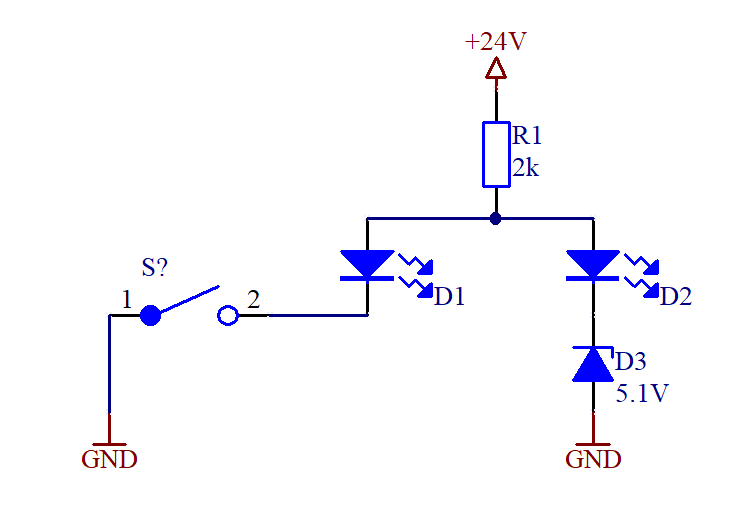

von Peter D. (peda)
Warum ist die so extrem umständlich?
Ich habe mal 2 LEDs im Wechsel so angesteuert.
Liegen 0V an, geht die LED hinter der Z-Diode aus.
Wenn der Kontakt vorher ein Relais geschaltet hat, dann reicht der Strom
dicke für popelige Optokoppler. Extra Transistoren zur Verstärkung sind
daher unnötig.

Hannes J. schrieb:
> dann fehlt mir die
> Ausgangsbeschaltung der Optokoppler.
an den Ausgängen kommt ein Eingang einer Steuerung.
Elektronisch ist es da fertig

Martin S. schrieb:
> Jetzt ist es noch verwirrender. Also möchtest du mit deinen Optokopplern
> nicht die Maschinenampel aus Bild zwei ansteuern?

Es handelt sich um einen Industriedrucker.
Dieser hat einen 15pol-dsub Stecker.
Ein paar Pins sind Input, ein paar Kommunikation und 4 sind Ausgänge.
wir schauen einen dieser Ausgänge, GND und 24V an.
wir beginnen bei 24V, das ist auf A1 des Relais K1 verdrahtet.
A2 geht auf den D-Sub, Eingang 1 -> fertig.
Von GND geht es auf Pin 11 des Relais. Von Pin 14 geht es auf die
Meldeleuchte, dann wieder zurück auf 24V. -> fertig.
Dieses Relais hat noch einen zweiten Wechselkontakt, Pin 21, 22, 24.
Nun kommt die Schnittstelle auf die Steuerung der ganzen Maschine.
(Förderbänder, Kartonverschliesser etc)
Hier haben wir einen noch nicht genauer definierter Stecker.
Die Steuerung gibt einmal eine Spannung auf 24V auf NET 14. Net 12 ist
auf den Eingang der Steuerung verdrahtet.
Je nach Wunsch kann er auch 13/15 nehmen, wenn man statt Schliesser
einen Öffner haben will.
Versteht man nun den Sinn der Steuerung?
Sorry, mein txt2schematics-Konverter ist leider abgestürzt. Und der ist
normalerweise recht robust :-/
> aber ich gebe mir jetzt echt Mühe, das zu erklären.
Wenn du den Originalplan nicht hochladen darfst, dann kritzle doch deine
Worte grafisch in Form von Bauteilen auf ein Blatt Papier und mach ein
Foto davon.
von Hannes J. (pnuebergang)
Cyrill schrieb:
> Hannes J. schrieb:
>> dann fehlt mir die
Ach so, es kommt an irgend was ran. Na dann mal viel Spaß an das
Irgendwas irgendwie die Kollektor und Emitter von den Optokopplern dran
zu fummeln.
Da werden sich sicher ganz automatisch die passende Kollektorströme bzw.
Emitterströme einstellen, die sich sicher ganz automatisch in die
benötigten Spannungen für die Eingänge der Steuerung wandeln. Irgendwie.
Sicher, sicher. Die heilige Barbara wird's schon richten.
Junge, mir geht deine scheiß Salamitaktik auf den Geist. Weil wir dürfen
jetzt raten ob du keine Ahnung hast wie Optokoppler funktionieren oder
du uns verarschst weil du so beschissene Antworten wie oben gibst.
Weißt du was, ich nehme einfach an es ist beides. Daher nimm Relais.
Wenn es nicht klappern soll dann so etwas wie das bereits am Anfang
vorgeschlagene Solid-State Relais.
