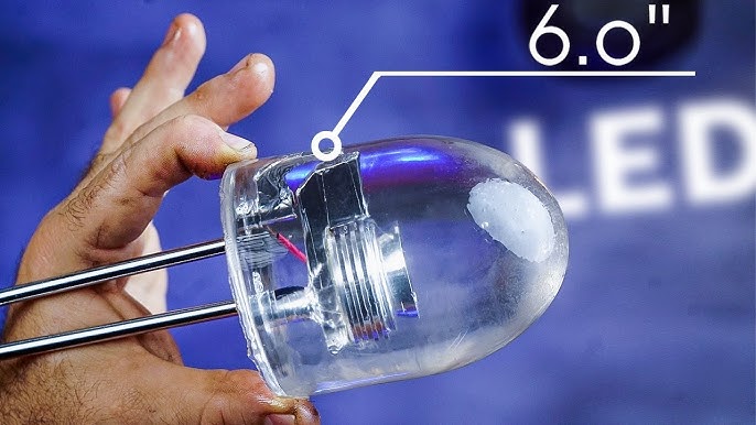

von Marek N. (db1bmn)
Sebastian R. schrieb:
> Eine - Etwa...
Das Bild scheint "optimiert".
6 inch sind ca. 150 mm.
Meine nicht gerade kleine Hand hat eine Spanne von Daumenspitze bis zur
Zeigefingerspitze von ca. 180 mm.
In der abgebildeten Handstellung komme ich auf ca. 60 mm.
