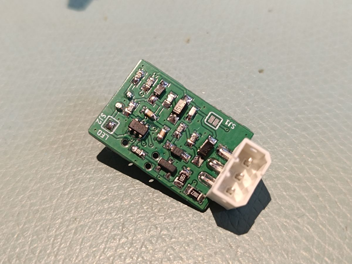

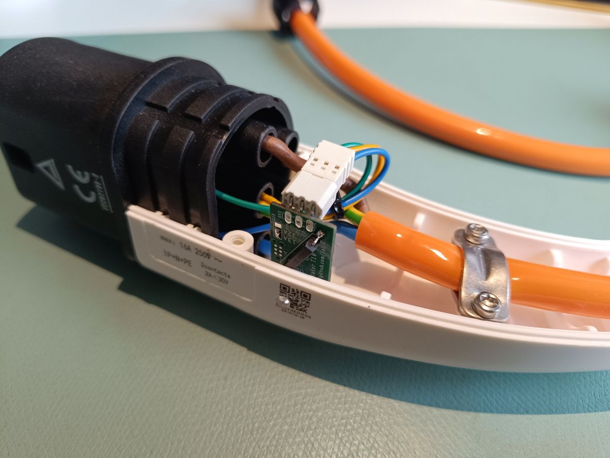

Dabei entstand der "EVmulator", eine kleine Platine mit einem
Mikrocontroller, die der Ladesäule ein angeschlossenes Auto vortäuscht
und sobald die Säule meldet, dass sie bereit zum Laden ist, auf ein
ladendes Auto umschaltet. Das Beenden des Ladevorganges geschieht, indem
man mit einem Magneten und einem Reed-Schalter die CP-Leitung öffnet.

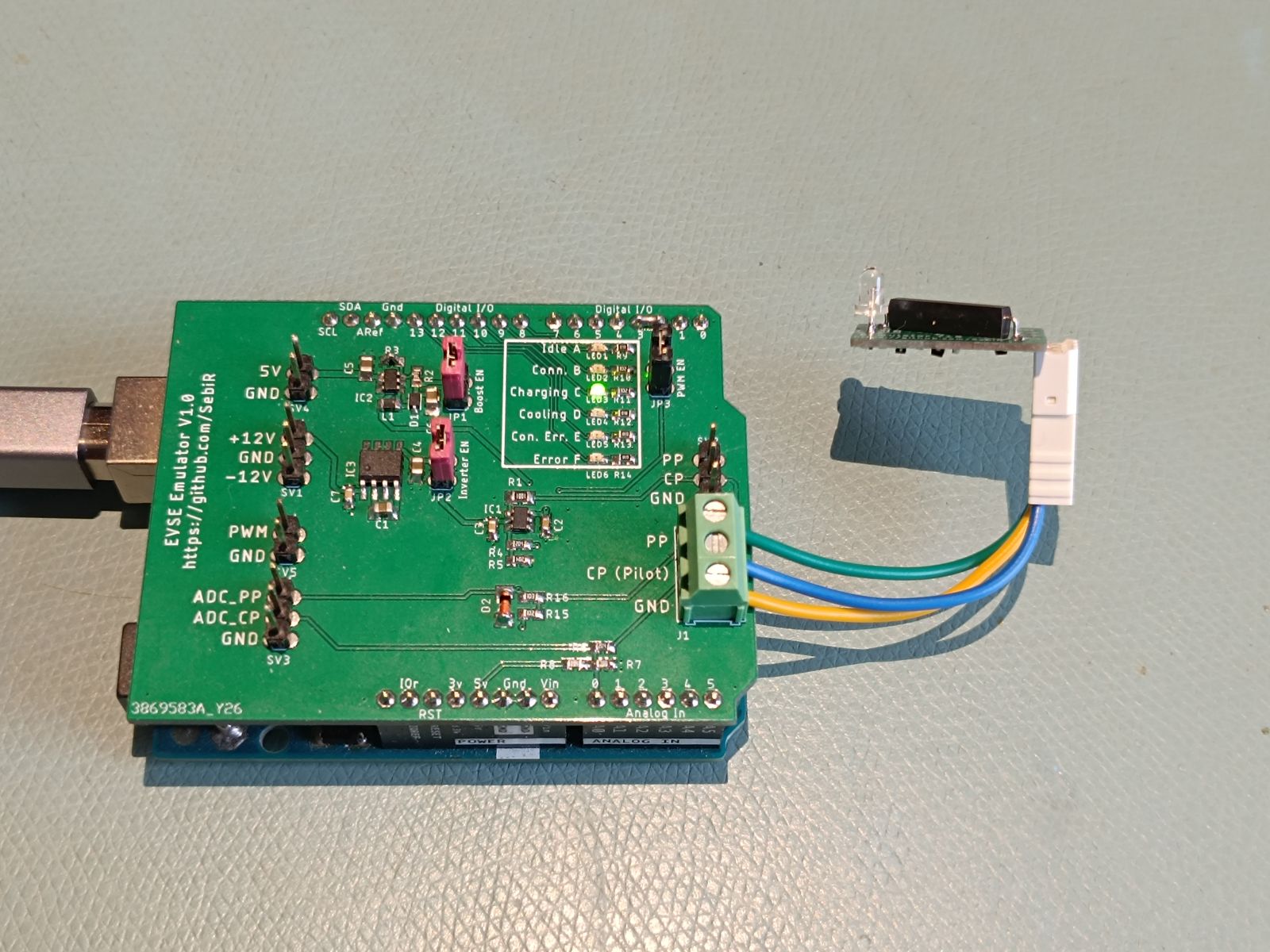

Um die Versorgung des Mikrocontrollers aus dem PWM-Signal der Ladesäule
und die Ladezustände zu testen, entstand nebenbei noch ein kleines
Arduino-Shield, das die ±12V für das PWM-Signal generiert und die
CP-Spannung mit dem Arduino messen kann:
https://github.com/SebiR/EVSE_Emulator_Shield

Cool, danke. Bei mir tut es die einfache Variante mit zwei Widerständen,
einer Diode und einem Schiebeschalter. Deine Variante, aus der PWM die
Versorgung für Controller und LEDs, hätte ich nicht für möglich
gehalten, weil speziell bei schmaler PWM die Pegel leiden. Aber scheint
ja zu funktionieren.
Für die EVSE-Seite wäre der Schaltplan als PDF hilfreich zum stöbern.
Danke nochmal.
Hab zumindest mit 11kW und 22kW-Ladern erfolgreich getestet. Ob es nun
an einem Ladeziegel bei 6A funktionieren würde, müsste ich mal
ausprobieren, aber von Schuko auf Typ 2 auf Schuko macht ja auch keiner.
Die Pegel haben aber einen recht großen Toleranzbereich, so dass einiges
verziehen wird.
Edit: Habe es zumindest mit meinem EVSE-Arduino gerade auf dem
Schreibtisch getestet: 6A (10% Dutycycle) funktionieren problemlos. Die
LED leuchtet etwas schwacher, aber der Controller läuft und tut, was er
soll.

von Michael M. (Firma: Autotronic) (michael_metzer)
Wo sind denn die vielen LEDs auf deiner kleinen Platine untergebracht,
die auf dem Schaltplan oben rechts zu erkennen sind? Oder habe ich da
versehentlich den falschen Schaltplan gefunden?
Die sind rechts oben in dem Kasten und zeigen den Status an, in dem sich
das Ladegerät gerade gemäß CP-Pegel befindet.
Die sind auf dem EVSE-Emulator, nicht auf der kleinen Platine im
Stecker.

Ach so und ich dachte schon das wäre der Schaltplan von der kleinen
Platine mit dem Reed-Schalter, die in dem Typ 2 Stecker untergebracht
ist.
> ist.
Ahh, nein. Der Schaltplan gehört zu einem Arduino-Shield, das eine
Ladesäule emuliert:
Der Schaltplan für die kleine Platine im Stecker ist hier:
https://github.com/SebiR/EVmulator/blob/master/output/EVmulator_T10_Compact_SCH.pdf

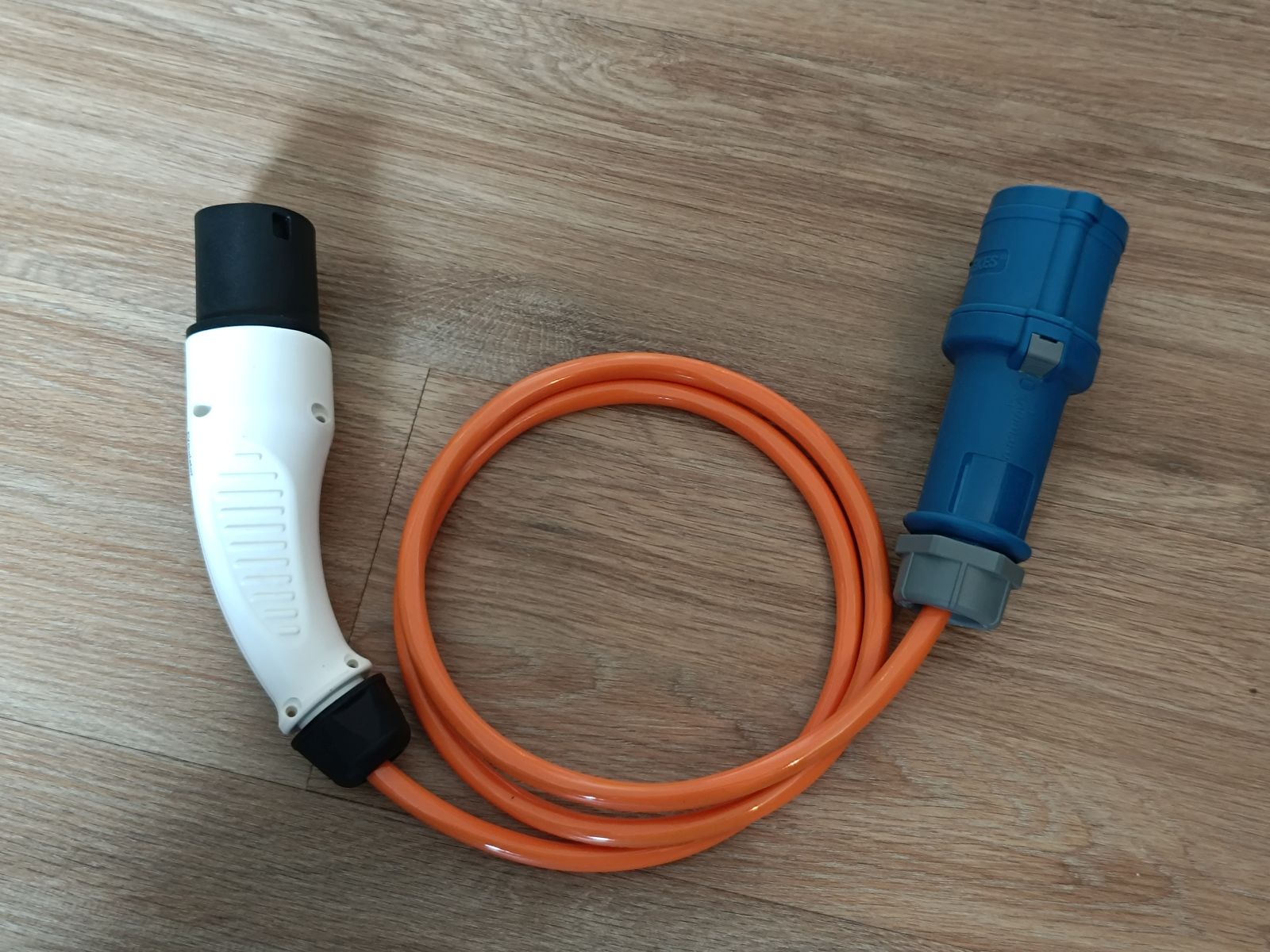

Sebastian R. schrieb:
> Vor einiger Zeit habe ich hier im Forum ein Foto von jemandem gesehen,
> der mit einem Adapter sein Handy an einer E-Auto-Ladesäule geladen hat.
Du meinst wahrscheinlich dieses Foto. Es existieren aber auch noch mehr
Fotos von mir hier im Forum mit diesem Adapter, da kann man sehen dass
z.B E-Bikes, oder auch Peltier-Kühlboxen an der Ladesäule betrieben
werden können.

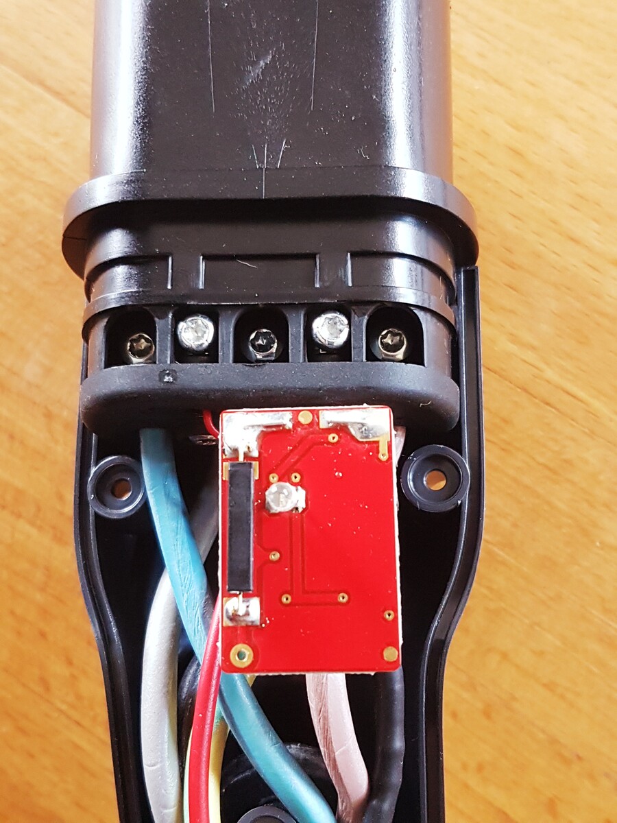

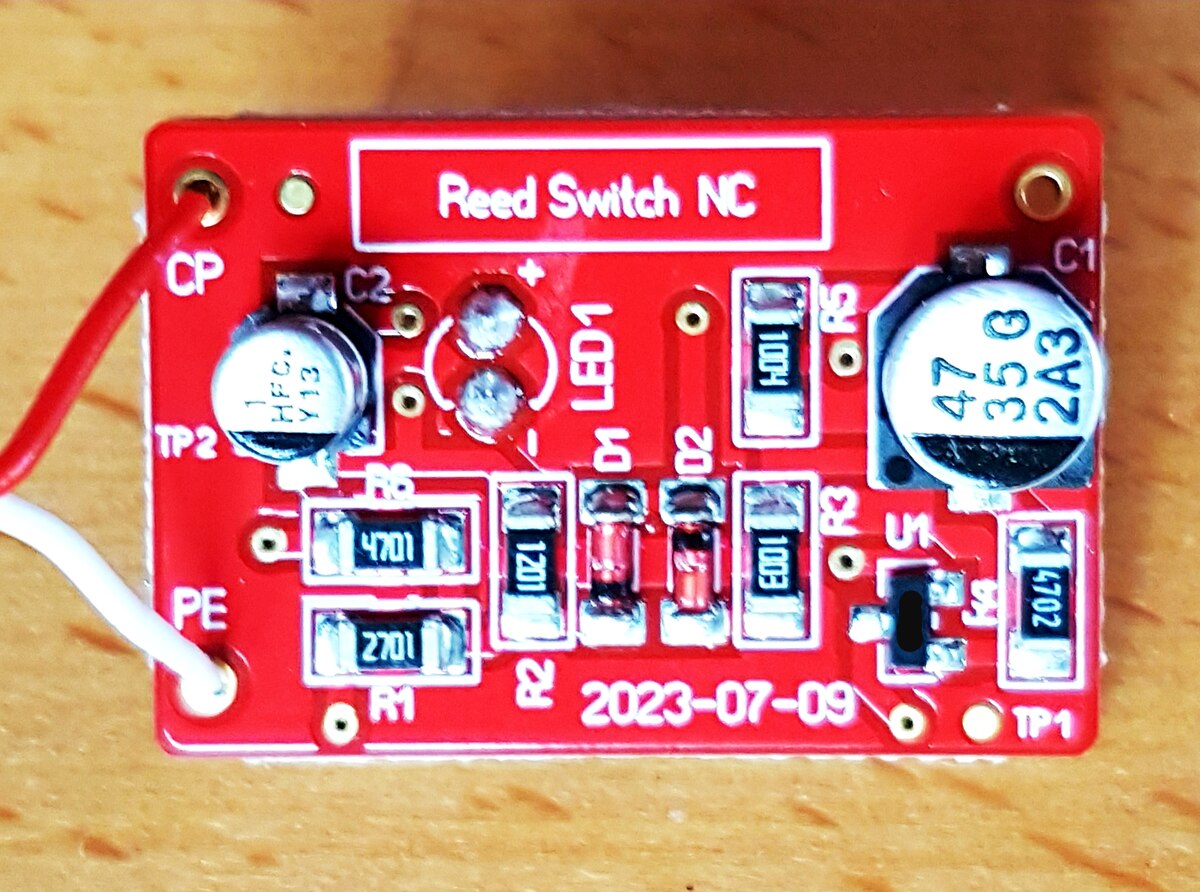

Die Ladesystemtechnik hat in ihren Adaptern auch solche kleinen
Platinchen mit LED und Reed-Schalter im Typ 2 Stecker drin, die vom
CP-Signal mitversorgt werden.
Mit dem Reedschalter kann man den Ladevorgang mit einem mitgelieferten
Permanentmagneten unterbrechen und entriegeln. Und die LED zeigt an, ob
es sich um eine 11kW oder 22kW Ladesäule handelt.
Die Platine enthält insgesamt sogar nur 13 Bauteile. Der integrierte
Schaltkreis U1 im SOT-23 Package sorgt wahrscheinlich dafür, dass im
"richtigen Moment" parallel zu den 2k7 ein 1k3 Widerstand geschaltet
wird und entscheidet anhand der Pulsweite, ob die LED leuchten soll oder
nicht.
LED aus = 11kW
LED ein = 22kW
Michael M. schrieb:
> Der integrierte
> wird
Das wird auch einfach nur ein Transistor oder MOSFET sein, sieht so aus,
als würde einfach durch die Elkos etwas verzögert der Widerstand
zugeschaltet werden
Michael M. schrieb:
> LED aus = 11kW
> LED ein = 22kW
Passiert vermutlich auch einfach "analog" über einen Tiefpassfilter mit
Kondensator. Entweder, die Spannung reicht für die LED oder eben nicht
Jaaa, genau!

Michael O. schrieb:
> Interessieren
> würden mich heute nur noch ein Fehlersimulator.
Dafür gibt's EVSE-Tester von Beha, Benning oder Gossen Metrawatt.
Ich hab tatsächlich als aktuelles Projekt gerade einen komplett selber
entwickelten EVSE-Tester in Arbeit - Das Innenleben ist kein Hexenwerk,
ein paar Stufenschalter und Widerstände.
Wird's dann auch irgendwann bei Git geben
Von Metrel gibt es auch so einen EVSE-Tester. Bei den älteren
EVSE-Tester ist die Innenschaltung exakt genau so, wie bei dir auf dem
Schaltplan.
Bei den neueren EV-Tester von Metrel wird bei der Schaltetstellung "E"
das CP-Signal vor der Diode abgegriffen und mit einem 120 Ohm Widerstand
gegen PE geschaltet. Wahrscheinlich genau aus dem Grund, um die negative
Halbwelle zu belasten, damit die Ladestation so auch zum abschalten
gezwungen wird.
