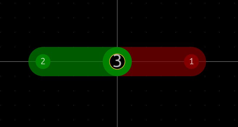

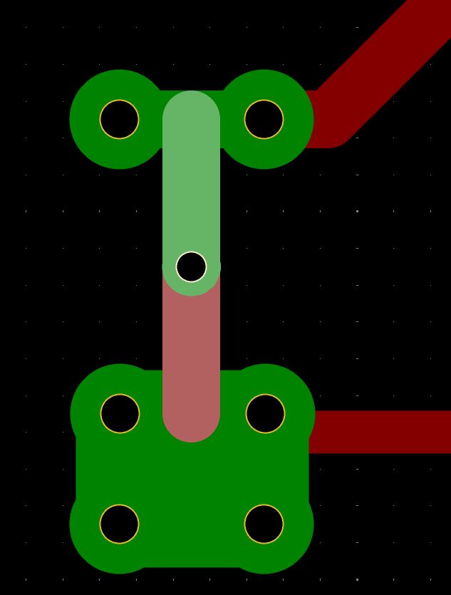

Hallo, ich überarbeite gerade eine Platine, die ursprünglich mit Kicad 5 erstellt wurde. Dort habe ich ein Net-Tie verwendet. Jetzt benutze ich Kicad 9.02 und es hagelt Fehlermeldungen vom DRC.
In dem Bild sind oben die beiden Bohrlöcher von einem 6,3mm Flachstecker (Faston) zu sehen, unten sind es zwei davon. Dazwischen liegt hervorgehoben vertikal das Nettie.
Das Nettie, die Pads 1 und 2 sind smd-Pads, 3 ist eine durchkontaktierte Bohrung mit 1mm Innendurchmesser und nicht angeschlossen. Das ganze ist ein Bauelement mit zwei verwendeten Anschlüssen.
Hintergrund ist, daß man bei Bedarf das Pad 3 mit dem Bohrer entfernt und die beiden Netze dann getrennt sind.
Kicad 9 meckert jetzt, das das alles eine Verbindung ist und die Netze kurzgeschlossen werden.
Irgend eine Idee?

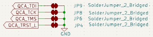

Uwe schrieb:
Mein Verständnis ist, dass man im Schaltplan so etwas wie Solderjumper_2_bridged einbaut, um zwar im Layout durchgehende Verbindung zu haben, aber halt zwei verschiedene Netze behält:
Ja, genau das war mein Plan. Ein Solderjumper ist nur eine spezielle Ausführung eines Netties.
Die Fehlermeldungen lauten Elemente, die zwei Netze kurzschließen, Freiraumverstöße und Lötstopöffnungen, über Elementen mit verschiedenen Netzen. Insgesamt 28 Fehler an der Stelle.
Die Leiterbahnen oben und unten konnte ich nur verlegen, weil ich das Nettie erst im Nachhinein an die Stelle verschoben habe. Kicad behandelt dieses Bauelement, als wären es Leiterbahnen. Also wie ein Kurzschluß zwischen zwei Netzen.
Das Element habe ich inzwischen auch mehrfach neu gezeichnet. Die Pinzuordnung entspricht der im Schaltplan.

Dein NetTie ist kein Symbol von KiCad. Es hat nur einen Anschluss. Damit ist zwischen den unterschiedlichen Signalen nichts zur Trennung vorhanden.
Ich habe "NetTie_2" verwendet. Wenn dir das Symbol für den Schaltplan zu groß ist, dann kopiere es dir und verändere nur das Symbol und lässt alles andere wie es ist. Dann bleiben einem alle zusätzlichen Änderungen erspart.
Ich verwende keine Symbole oder Footprints von Kicad. Historisch gewachsen.
Aber natürlich hat das Symbol zwei Pins. Ich habe die Pinnummer mal angeschaltet. (Sonst wäre es ja ein Draht :-)
