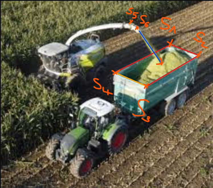

von Peter G. (peter_g372)
Danke schon einmal für eure Antworten.
Um das ganze noch in den realen Kontext einzuordnen:
ich möchte versuchen, die Position des Häckselguts (oder überhaupt die
Ausrichtung des Auswurfrohrs) eines Feldhäckslers in Bezug auf den zu
befüllenden Anhänger zu bestimmen. Sowohl der Anhänger als auch der
Häcksler sind natürlich in ihrer Position variabel und dynamisch.
Anbei noch eine Skizze.
von Stephan R. (Firma: FHK) (nautosteer)
Schon mal mit Sensor S7 (Aussenspiegel beifahrerseitig) probiert? :)
Spaß beiseite: das Auswurfrohr erhält einen bzw. mehrere Linienlaser,
sodass es ein Zielkreuz bildet. (Das Häxxelgut würde einen einzelnen
Laser immer irgendwo beschatten.) Die Kreuzmitte zeigt auf das
Zielgebiet beim Befüllen. Auf den Oberkanten der Anhängerwände
platzierst Du auf die Wellenlänge des Laserlichts  angepasste
Photodiodenarrays. Jederzeit müsste dann je Seitenwandarray ein Punkt zu
bestimmen sein, der gerade angestrahlt wird, daraus kannst Du die
Kreuzmitte bestimmen.
Nein, S7 ist leider defekt.
Spaß beiseite, das Ganze soll eher "nice to have" sein.
Gerade bei unerfahrenen Fahrern wird es doch öfters mal spannend ab
einer gewissen Anhängergröße :)
Der reale Nutzen wird sich zeigen (oder auch nicht). Das Problem ist
nur, dass ich mir die Umsetzung jetzt irgendwie in den Kopf gesetzt habe
aber keinen wirklichen Startpunkt habe (und aktuell auch überhaupt nicht
einschätzen kann, ob es in dieser Art überhaupt umsetzbar ist) :D
Dein Vorschlag hört sich schon recht interessant und schlüssig an, denke
das wäre ein gangbarer Weg..
Rückfahrkamera (an Dauerplus)?
Peter G. schrieb:
> denke das wäre ein gangbarer Weg..
Findest Du? Die Frage ist: geht das System schon kaputt bevor es zum
ersten mal, also so nach spätestens einer Stunde, komplett verdreckt?
Das Thema soll im Zuge einer studentischen Arbeit meines
berufsbegleitenden Masters bearbeitet werden. Daher sind die
Rahmenbedingungen recht fix (Häckselgutstrahl in Anhänger lokalisieren
und visualisieren). Stelle ich mir aber aktuell noch recht anspruchsvoll
vor für den entsprechenden Umfang. Daher bin ich noch am überlegen, ob
ich das Thema überhaupt nehme.
Rückfahrkamera wäre vermutlich trotzdem keine 100%ige Lösung, da der
Abstand zwischen Häckselstrahl und rückseitiger Bordwand wohl immernoch
schwierig einzuschätzen wäre (und bei Nacht noch schwieriger).
Das Problem bezüglich der Verschmutzung habe ich mir auch schon
überlegt, daher war ich ursprünglich eher bei Positionssensoren, da ich
die gedanklich einfach sicher "verpacken" kann.
Wenn ich jetzt nocheinmal so darüber nachdenke, wird es wohl auch
schwierig aus mehreren Lasern ein Zielkreuz zu machen. Der Abstand
zwischen dem Rohr und dem Anhänger variiert ja immer, heißt ich müsste
auch die Ausrichtung der Laser dynamisch anpassen..
Ist der Abstand zu den Seitenwänden überhaupt wichtig oder fahrt ihr
sowieso geradeaus, sodass es vielleicht nur die Position "auf der
Längsachse" ankommt?
von Peter G. (peter_h602)
Ich sag's mal so:
Optimal wäre es natürlich, wenn das ganze in Längs- und Querachse
visualisiert werden würde. Ehrlich gesagt kann man den Abstand zu den
seitlichen Bordwänden aber recht einfach erkennen..
Hauptaugenmerk wäre daher auf der Längsachse, optional eben inkl.
Querachse
von Jobst M. (jobstens-de)
Je Ecke ein Ultraschallentfernungsmesser auf dem Anhänger (S1…S4)
Einmal reihrum die Entfernungen messen und aus den ermittelten
Entfernungen die Position des einfallenden Heckselguts bestimmen.
Die Sensoren dabei evtl. etwas nach oben ausrichten, so dass die
gegenüberliegenden Wände und bereits im Anhänger befindliches Gut nicht
erfasst werden.
Jobst
Guck dir die Doku (ich glaube N24) über Rollbomben oder Dambuster der
RAF im WW2 an. Um die richtige Abwurfhöhe zu ermitteln hat der
entsprechende Bomber mittels zweier divergierender Lichtstrahlen
Lichtpunkte auf die Wasseroberfläche projiziert. Die Entfernung der
Punkte variiert mit der Höhe des Bombers.
Du könntest: vom Auswurfrohr zwei Lichtpunkte nach hinten schräg runter
auf die hintere Bordwand projizieren. Der Abstand der Punkte ist ein Maß
für den Abstand des Auswurfrohres zur Bordwand. Ein schlichter optischer
Sensor an der vorderen Bordwand kann den Abstand der Punkte ermitteln
und daraus die Lage des Rohres errechnen. Ich glaube, so ein Sensor war
in der Nintendo Wii verbaut. Habe ich einst mit gespielt, geht ziemlich
easy. Die Ausgabe der Koordinaten war über TWI.

von Rainer W. (rawi)
F. schrieb:
> Wahrscheinlich reicht RTK.
Was meinst du mit der Bemerkung?
RTK dürfte auf eine Positionsgenauigkeit von größenordnungsmäßig 1cm
kommen.
Die Richtung des Häckselgutes aus S5 und S6 zu bestimmen, wird
allerdings eher ungenau, weil die Sensoren arg dicht beieinander liegen.
Da wird es wohl günstiger sein, mit einem Beschleunigungssensor und
evtl. Kompass nachzuhelfen.
