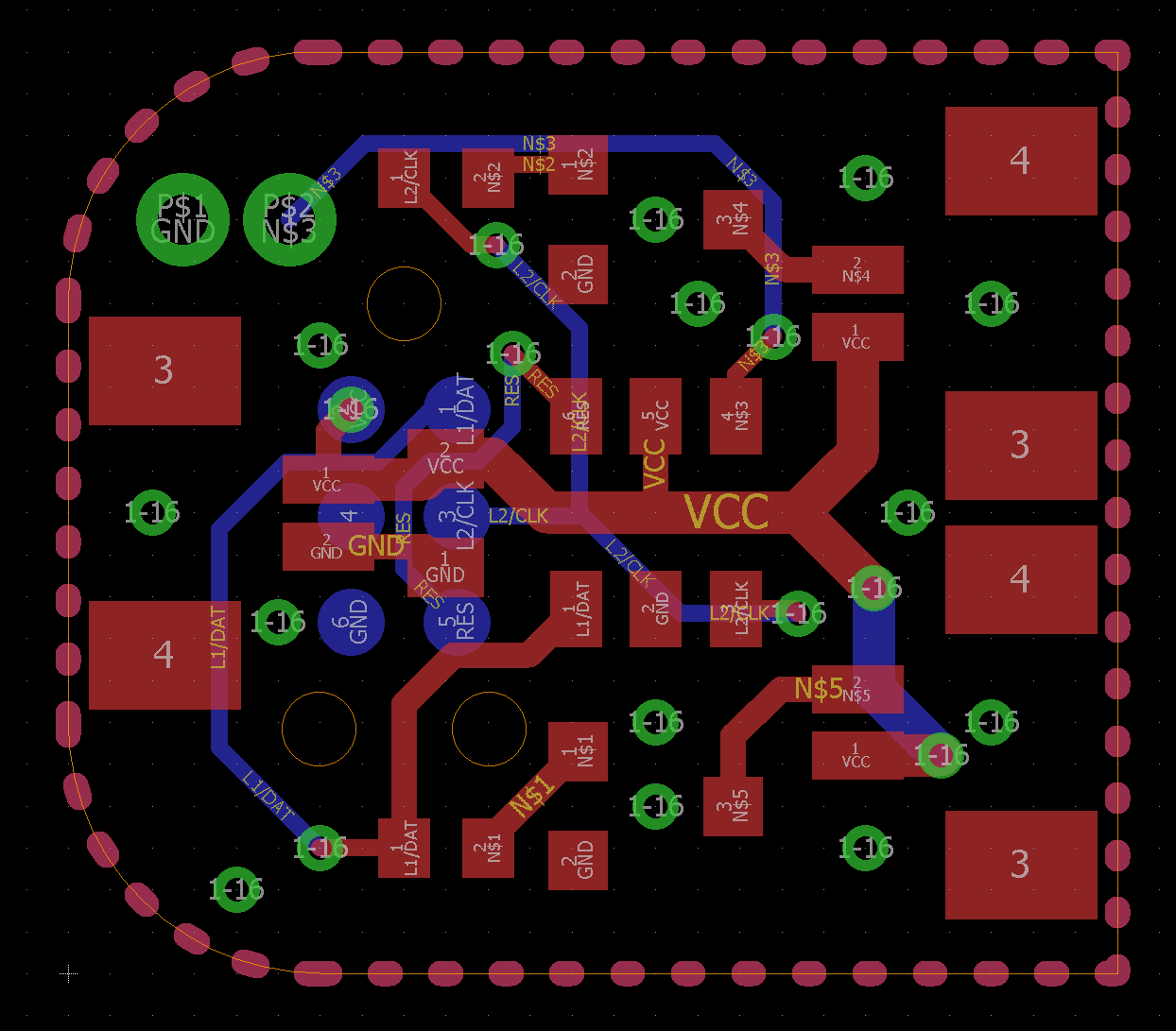

Die Clipse für die IC-Gehäuse wurden als offensichtliche Lösung ja schon genannt. Meine persönliche Empfehlung wäre es aber, trotzdem immer nach Möglichkeit einen ISP-Anschluss vorzusehen - Das macht das Entwickeln und Updaten der Firmware ein bisschen angenehmer. Ich bin zugegebenermaßen Fan vom TagConnect-System, das wirklich minimalsten Platz benötigt und sogar auf dieser 12x11mm großen Platine mit einem ATTiny10 von mir Platz gefunden hat. (Links, die sechs blauen Kreise und die drei Bohrlöcher darüber und darunter) Edit: Okay, ich habe überlesen, dass die Platinen wohl schon fertig sind und sich nicht noch ein Programmieranschluss eindesignen lässt. Beim nächsten Mal vielleicht mit in Betracht ziehen!

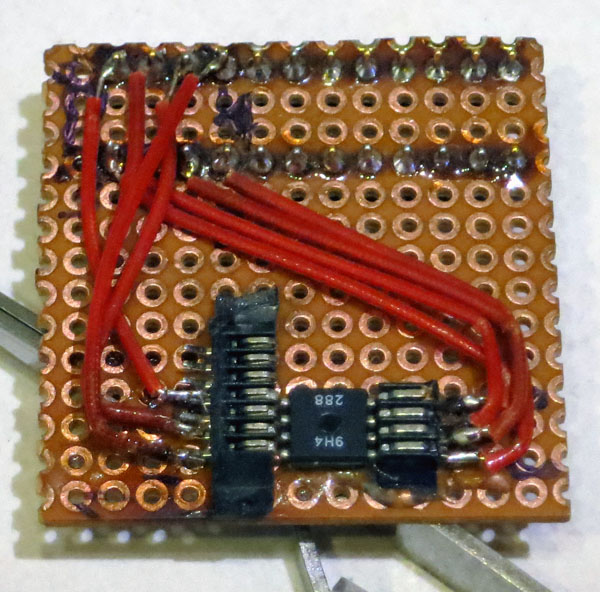

Ich hatte mal vor 20 Jahren, als alles an Fassungen, was nicht DIL war, unfassbar teuer, oder nicht erhältlich war, unter Q&D meinen SO8 Programmieradapter vorgestellt. - Eine PLCC Fassung in ihre 4 Seiten an den Ecken zerlegen - 2 Seitenstreifen auf Lochraster mit Schmelzkleber so um 90° gekippt aufkleben, das die Löpins nach außen zeigen und parallel zur Grundplatte stehen. Dabei beide Reihen so ausrichten, Das SO8 IC "Face down" zwischen die Kontakte passt. - Mit einer Pinzette Das IC wärend des Flashens andrücken Hatte ich damals ursprünglich für serielle EEPROMs gebraucht, taugt aber auch für µC :-)

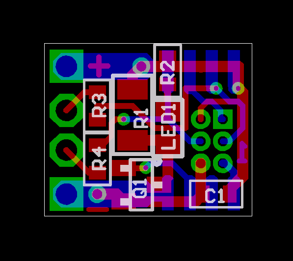

Helmut -. schrieb: > Adapterplatine mit Pogopins bauen! Unterhalb des SO8-Gehäuses auf der Platine habe ich 2 x 3 kleine Durchkontaktierungen ohne Lötstoppabdeckung im Raster 1,27 mm, in die eine 2 x 3 Stiftleiste passt. Leicht verkantet hat die eingesteckte Stiftleiste beim Programmieren guten Kontakt, danach wird sie wieder herausgenommen. Im Laufe der Jahre habe ich damit mehrere 100 ATtinies programmiert ;-)

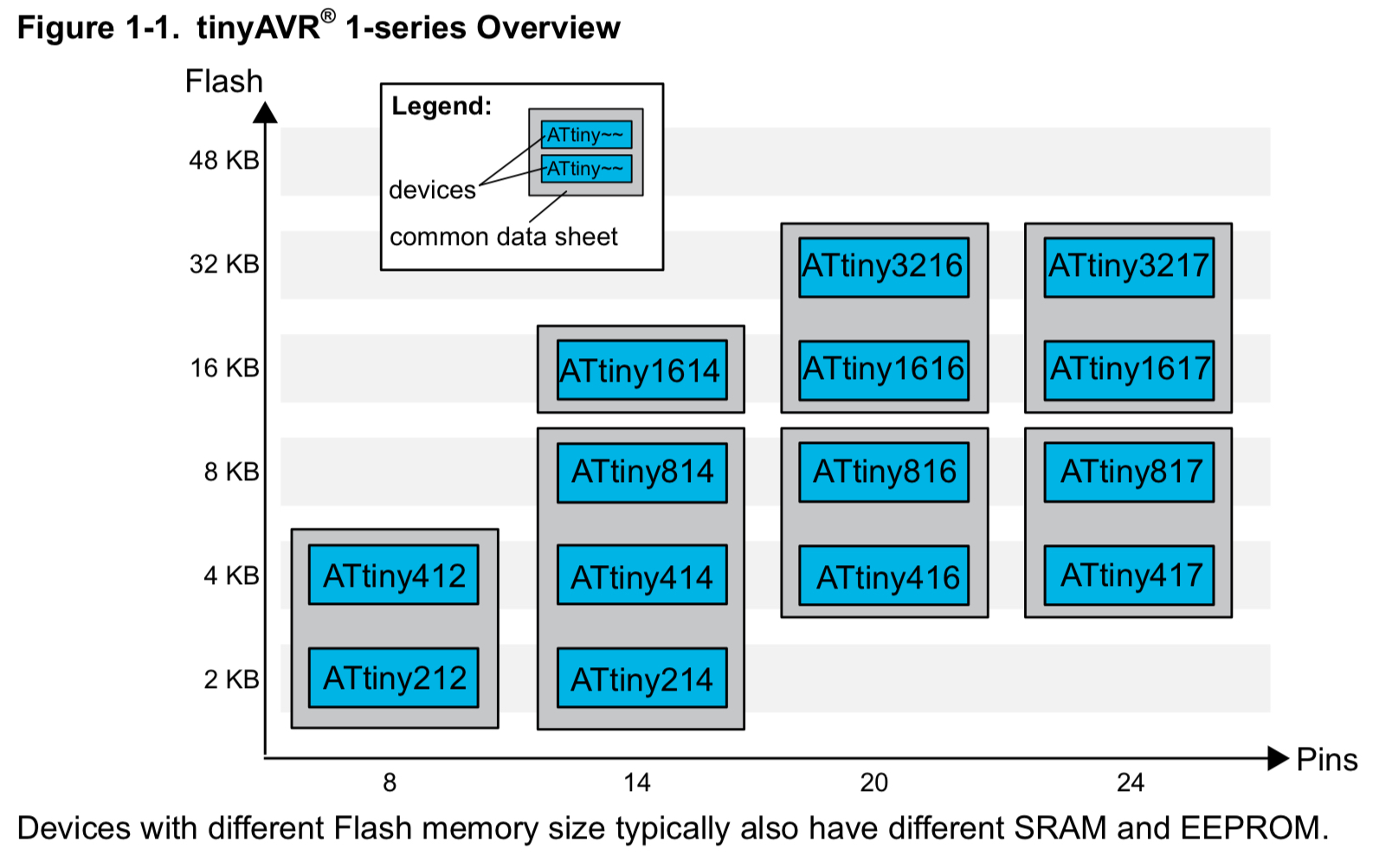

Oder in Erwägung ziehen, zukünftig auf die geniale tinyAVR-1 Serie umzusteigen. Meist günstiger, sehr viel Peripherie, (auf Wunsch) Arduino-kompatibel ohne speziellen Bootloader und vor allem das Beste: Debug und Programmieren über einen einzigen Pin ohne Spezialwerkzeug. Man braucht nur eine UART (z.B. USB-Seriell) zusammengelegt auf einen Pin.
Harald A. schrieb: > Debug und Programmieren über einen einzigen Pin Das kann man bei STM8 schon lange haben. Vermutlich auch zu besseren Preisen.
Harald A. schrieb: > Man braucht nur eine UART (z.B. USB-Seriell) zusammengelegt auf einen > Pin. Und natürlich Masse und Betriebsspannung.
Cartman E. schrieb: > Das kann man bei STM8 schon lange haben. > Vermutlich auch zu besseren Preisen. STM8 fand ich auch mal ganz interessant, ist (oder war) auch gerade im asiatischen Raum sehr verbreitet. Preise sind auch besser, Verfügbarkeit aus Bastlersicht etwas schlechter. Leider bedarf es für den 1-Wire SWIM aber doch wieder eines speziellen Adapters und eines Bootloaders für Arduino (gibt es da überhaupt eine Umsetzung?). Die Programmierung über UART ist gerade aus Arduino-Sicht genial, der sonst notwendige Bootloader entfällt.
