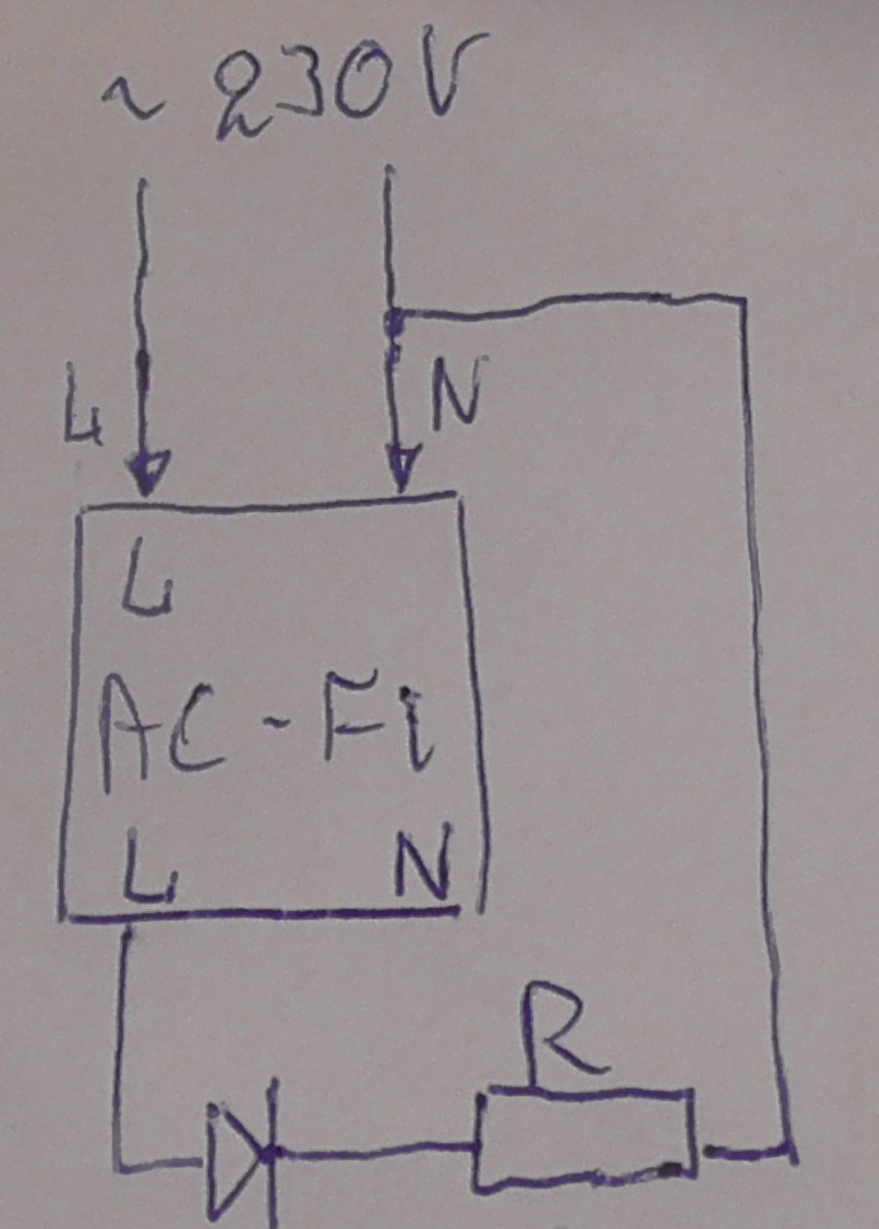

Es gibt Unterschied mit der Reaktion auf Spannung mit voller Sinus oder mit nur der Hälfte vom Sinusverlauf. Der zweite Fall entspricht z.B. der Heizungsregelung beim Haartrockner mit einer Diode.In diesem Fall beträgt die effektive Spannung nur die Hälfte vom vollen Sinus. Kann man FI-Schalter ohne Bedenken weiter benutzen oder lieber auf Typ A umrüsten?

Ich warte auf meine zwei bestellten ABB FI-Schalter. Umbau von Elektroinstallation in meinem neuen alten Haus habe ich vor zwei Jahren angefangen. Ich habe damals schon einen ALDID AC FI-Schalter für Teil Installation (Küche und Bad) montiert. Jetzt will ich das Gleiche für Keller und Außenbereich machen. AC FI-Schalter sind weiter auf dem Markt. Beim AC FI-Schalter wird Fehlerstrom durch die Summe von magnetischen Feldern (Magnetischer Fluss = Integral von der Spannung...) von allen Leitungen ausgelöst. Ich vermute, dass in vielen Elektroinstallationen AC FI-Schalter noch im Einsatz sind. Interessant wäre, einen Test mit AC FI durchzuführen. Bei welchen Fehlerwiderstand bei der vollen Sinus und bei der Hälfte vom Sinus FI aktiv ist? Beim vollen Sinus magnetischen Fluss ändert zyklisch Richtung (Wechselstrom..) und beim Halbsinus entsteht Magnetfeld nur in eine Richtung.

Vom Netz: „Anfang der 50er Jahre wurde, nach unzähligen technischen Studien zur grundsätzlichen Anwendbarkeit des Schalters als Schutzeinrichtung, ein Fehlerstrom-Schutzschalter für einen flächendeckenden Einsatz bei Stromkunden präsentiert.“ Damals bei Verwendung von keinem Halbleiter war der AC FI-Schalter sicher.Sind die Menschen heute weiter sicher mit AC FI-Schalter wenn so viele Geräte im Netz mit Halbleiter funktionieren?
Leider ist mein „Labor“ nach dem Umzug noch nicht fertig. Wenn jemand solche Möglichkeit hätte das vom Skizze zum Testen. Welche R-Wert aktiviert FI ?

Wo wir hier gerade bei der Diskussion FI/RCD Typ A vs. AC sind habe ich ein paar Fragen, wo ich mir nicht ganz sicher bin. Technisch ist der AC-Typ ein Summenstromwandler. Prinzipiell also ein Trafo/Ringkern, primär alle 2 oder 4 Leitung, sekundär der Auslösemechanismus. Imho: Das Problem des AC-Typs ist, dass der Kern in Sättigung gehen kann (oder schon vorgespannt ist), so dass ein Gleich-Fehlerstrom der richtigen Richtung keine weitere Erhöhung des magnetischen Flusses bewirkt und deswegen nicht auslöst. Frage 1: soweit richtig? Frage 2: Der A-Typ hat das Problem ja nicht, er reagiert auch auf pulsierende Gleichströme. Wie macht man das technisch? Reicht es dazu, einen Kern mit (ggf. verteiltem) Luftspalt zu nehmen? Braucht man dann trotzdem noch ein Material mit niedriger Remanenz? Frage 3: Der B- (oder B+)-Typ reagiert auch auf Gleichströme mit anderen Pulsformen und höheren Frequenzen. Wenn ich sowas bauen müsste, würde ich eine Elektronik dazu bauen, die mit einem Hall-Sensor das Magnetfeld misst und das aktiv kompensiert. So machen das käufliche Stromwandler. Nachteil: man braucht eine Elektronik mit dauerhafter Spannungsversorgung. Ist den Herstellern dazu irgendwas Clevereres eingefallen?
Tilo R. schrieb: > Das Problem des AC-Typs ist, dass der Kern in Sättigung gehen kann > (oder schon vorgespannt ist), so dass ein Gleich-Fehlerstrom der > richtigen Richtung keine weitere Erhöhung des magnetischen Flusses > bewirkt und deswegen nicht auslöst. > Frage 1: soweit richtig? Die Sättigung des Kernes ist sicher. Ob das zum Abschalten des AC IF kommt, wird der Test (siehe Skizze oben) klären.

Ich habe selber den Test durchgeführt. Dazu habe ich noch die Testschaltung geändert. Ich weiss schon die Antwort... Vorschläge von Euch... Schrot oder...
Schupa FI waren mit NFI ODER NPFI beschriftet. Die NPFI sind Typ A. Nur die NPFI hatten das VDE Zeichen. Die Haube war aus nicht entflammbarem Kunststoff. NFI hatten ein anderes Material der Haube. Ich schreibe jetzt nicht warum. Der Summenwandler war bei beiden Ausführungen identisch. Der Testwiderstand der 30mA Version war 6,8k. Die Auslöseelektronik bei NPFI war rein passiv.
B. P. schrieb: > Vorschläge von Euch... Schrot oder... Kurze Antwort: SCHROTT! Ich habe meinen Test mit dem Widerstand 1 Kiloohm durchgeführt. Auslösemechanismus lebt von der Änderung vom magnetischen Fluss im Kern. In diesem Fall muss auch Restmagnetismus eine Rolle spielen. Vorausschauend, habe ich meine Testschaltung noch mit einer Diode ergänzt. Am Anfang (keine magnetische Vorgeschichte…) mit jedem einzelnem Kontakt mit dem Widerstand 1K, wird IF aktiviert. Aber jede Wiederholung in der gleichen Richtung (die gleiche Diode…) aktiviert die IF nicht ! Erst bei der Richtungsänderung (andere Diode..)wird IF aktiv.

Tilo R. schrieb: > Das Problem des AC-Typs ist, dass der Kern in Sättigung gehen kann > (oder schon vorgespannt ist), so dass ein Gleich-Fehlerstrom der > richtigen Richtung keine weitere Erhöhung des magnetischen Flusses > bewirkt und deswegen nicht auslöst. Es ist so. Mein Test hat das bestätigt. Wie viele AC-Typs sind im Einsatz und die werden weiter montiert. Die kann man weiter kaufen! Tilo R. schrieb: > Der A-Typ hat das Problem ja nicht, er reagiert auch auf > pulsierende Gleichströme. Wie macht man das technisch? Reicht es dazu, > einen Kern mit (ggf. verteiltem) Luftspalt zu nehmen? Braucht man dann > trotzdem noch ein Material mit niedriger Remanenz? Die Richtung mit Luftspalt und mit niedriger Remanenz würde ich auch als wahrscheinlich richtig (ausreichend...) annehmen. Das muss aber Industrie entwickeln und Qualität garantiert. Ich hoffe dass meine neue A-Typ von ABB meinen Test bestehen. Auch kleine Abweichungen von FI Strom würde ich akzeptieren.
B. P. schrieb: > Ich hoffe dass meine neue A-Typ von ABB meinen Test > bestehen. Heute ist das Päckchen mit meinen bestellten FI Typ A von ABB gekommen. Ergebnis vom Test: BESTANDEN!
