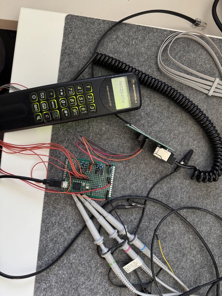

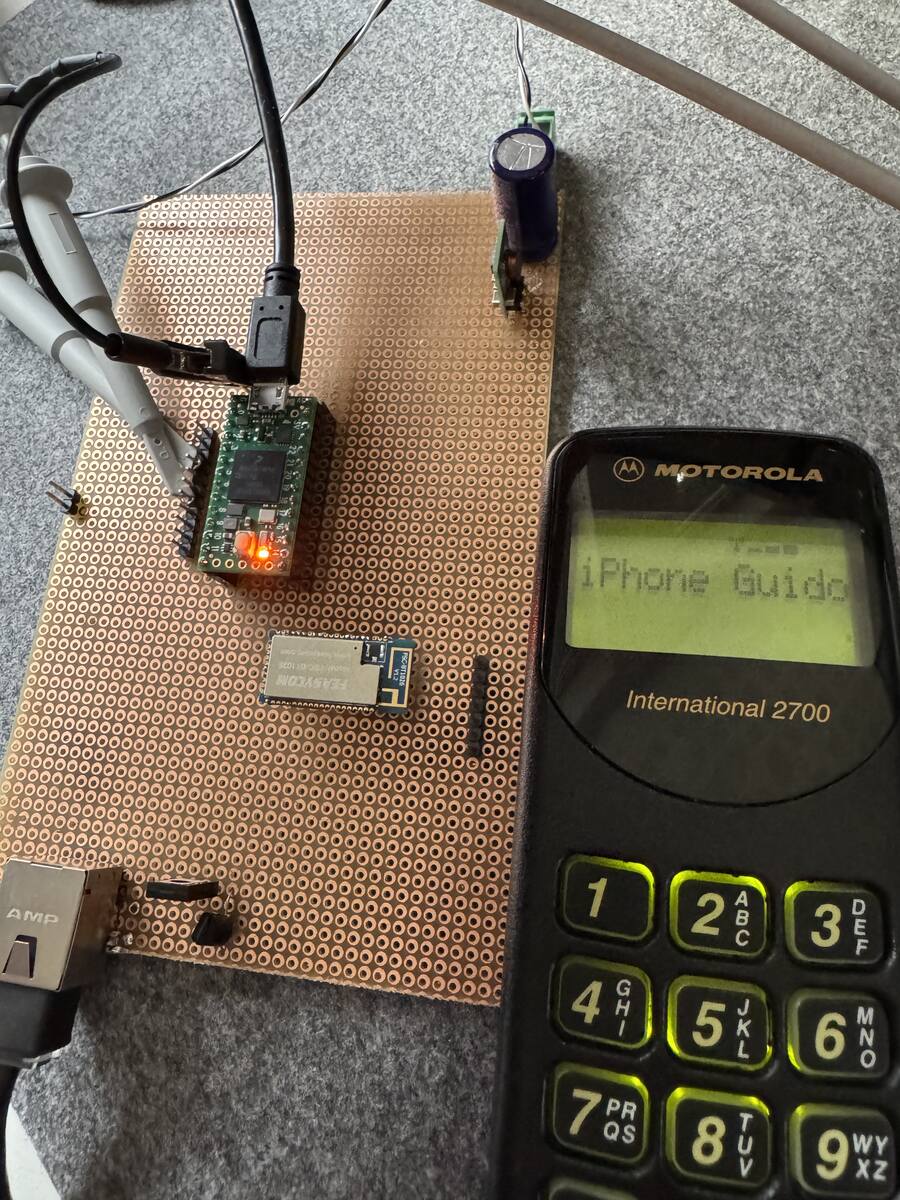

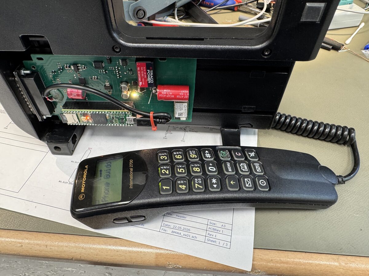

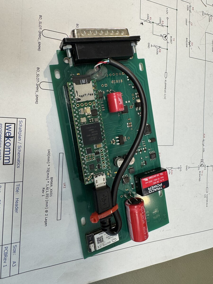

ich bin im Besitz von ein paar dieser Autotelefone. Das alles
funktioniert zwar noch, ich würde aber gerne eine eigene "Kiste" bauen,
mit der ich den Hörer betreiben kann, die "Kiste" dann aber per
Bluetooth ein normales Mobiltelefon ansteuert und betreibt.
Den Bluetooth-Teil habe ich im Wesentlichen im Griff, allein mir fehlt
die Kenntnis des Hörers. Ich habe zwar die Leitungen des
Anschlussteckers schon identifiziert, ein- und ausschalten geht auch
schon. Es gibt aber zwei Datenleitungen, auf denen Datenverkehr zu sehen
ist.
Dabei findet man einen permanenten Datenstrom, der mit einem eindeutigen
Puls von 4µs einen Blockmarker hat, danach kommt ein Startbit und 64
weitere Bits in Manchester-Codierung. Soweit klar, lässt sich auch im
Scope gut sehen.
Was ich überhaupt nicht weiss, wie ich diese Daten interpretieren soll.
Ich bin schon soweit, dass der kurze Puls eine 0 darstellt, der lange
eine 1. Ich habe auch eine Lochrasterplatine gehäkelt, mit der ich beide
Datenströme mitlesen kann und als serielle Ausgabe auf den PC bekomme.
Ich werde trotzdem nicht schlau aus den Ganzen.
Vor allem die schiere Datenmenge machts nicht einfacher. Es läuft ein
permanenter Datenstrom, auch wenn auf dem Hörer nichts passiert und die
Basis-Unit sich langweilt. Wenn der dann wenigstens immer gleich wäre,
könnte man ja nach IDLE-Paketen filtern, aber auch das ist nicht so.
Meine Frage daher:
Hat jemand mehr Informationen über das Datenprotokoll der Motorola 2700
Geräte und kann mir da ein paar Tips geben? Intensive Suche im Netz hat
nichts gebracht, leider. Drum hoffe ich, dass hier jemand was weiss.
Schon einmal Danke im Voraus und viele Grüsse
engiadina

von Guido W. (engiadina)
Ein paar neue Infos habe ich in der Zwischenzeit:
Ich vermute, der Hörer hat keine eigene Intelligenz im Sinne eines µP.
Das ist eher ein GA oder was ähnliches, das durch den Datenstrom von der
BaseUnit gesteuert wird.
Mit zu der Erkenntnis beigetragen hat der MC145503 auf dem Board vom
Hörer. Das ist ein PCM-fähiger Wandler für Sprache und kann seriell
angesteuert werden.
Zunächst ist der Datenstrom zu sehen. Der läuft permanent in beide
Richtungen und liefert alle 125 µs 60 Bits. Darüber kann ich ein
wunderbares Taktsignal erzeugen, da ich alle 2µs einen Takt habe.
Der Datenstrom vom Hörer zur ControlUnit hat normalerweise ein
Idle-Paket (0x7FF8000000000000). Bei Tastendrücken sind eindeutige Make-
und Brake Codes zu erkennen. Ein Tastendruck beginnt immer mit 0x7EA7FFE
In den nächsten vier Bytes ist die Taste codiert, für die Taste 1 zum
Beispiel 0x7EA7FFE 7E7E7EBE0
Wird die Sprache aktiviert, gibts ganz viele Datenpakete, die nicht Idle
sind, sieht also so aus, dass da PCM-Daten transportiert werdem.
Beobachtet man den Datenstrom von der ControlUnit zu Hörer ist ein
klares Muster zu erkennen. Das erste Byte wechselt nach einem Muster
(hab ich noch nicht ganz geknackt), das zweite Byte ist immer F8. Danach
kommen diverse 0 Bytes. Beispiel 0x91F80000000000
Ich vermute nun, dass über das erste Byte verschiedene Ausgänge des GA
aktiviert werden. Da das Byte ständig wechselt, könnte man darüber auch
einen Scan der Tastenmatrix erzeugen.
Muss mal sehen, welche Daten von der ControlUnit kommen, wenn ein
Tastendruck übertragen wird. Vielleicht sieht man dann eine Zuordnung.
Mit diesem Prinzip kann man auch die PCM-Sprachübertragung realisieren,
die PCM-Daten haben dann einfach einen spezifischen Präfix und werden in
den PCM-Chip getaktet.
Interessant ist auch, wenn man einen BMW-Hörer an die ControlUnit vom
2700 steckt. Funktioniert leidlich, lediglich ein paar Tasten haben eine
andere Bedeutung. Spannend ist dabei dass die Tastencodes
unterschiedlich sind. Der BMW-Hörer produziert den Tastencode
0x7EA7FFE7FFFFF3F0 für die Taste 1. Präfix passt, nur die Codierung ist
völlig anders. Die ControlUnit frisst aber auch diesen Code - warum auch
immer.
Gibt also noch einiges zu tun, aber schon ein paar Erkenntnisse.

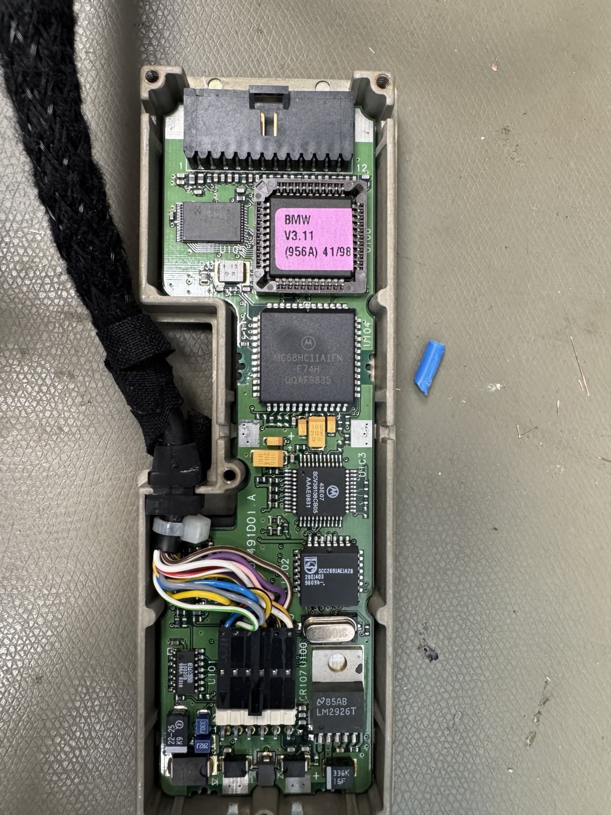

Weiss jemand was über den verwendeten Baustein? Der findet sich sowohl
im Hörer als auch in der ControlUnit wieder.
Unter SCV38138CB05 findet man das Ding zwar bei diversen
Bauteilschüttlern aber kein Datenblatt.
Zweite Frage, hat jemand eine Idee, was der LCD-Controller für ein Typ
sein Könnte? Das Display ist 2x12 mit 5x7 Zeichen und ein paar Symbolen
ausgestattet.
Bin für jeden Tip dankbar.
@Stefan
Ja ein wenig schon, hatte aber viel zu tun und musste mich um andere
Dinge kümmern.
Das erste wechselnde Byte hat mich beschäftigt. Das ist nicht zufällig
aber auch kein eindeutiges Muster. Es gibt zwar Bytes die häufiger
auftreten, aber eindeutig ist das alles nicht.
Dann habe ich am Grafikcontroller gelauscht und mal geschaut, was da
passiert und ob man die Zeichen sehen kann, die so auf dem Display
erscheinen.
Das hat gut funktioniert, tatsächlich ist der Controller wohl ein
HD44780 Derivat. So konnte ich dann die Controllerbefehle den
Datensätzen zuordnen.
Es gibt zwei Befehlsgruppen, 0xE7 als Header - steuert die RS-Leitung
des Displays und 0x67 als Header, Datenbyte an Display (wird in zwei
Nibbles ans Display übertragen, Aufspaltung macht der Controller im
Hörer).
Ach ja, Idle-Pakete haben den Header 0xF8
Soweit gut, mit der entsprechenden Decodierung kann ich auch die Befehle
ans Display aus den Steuerbefehlen rauslesen.
Wo ich gerade hänge, ist die gesamte Codierung und das erste Byte des
Datenwortes. Das zweite ist eindeutig der Header.
Da das erste Byte eben kein wiederholbares Muster hat, schwankt die
Theorie der Abfrage mit dem ersten Byte etwas.
Im Moment rechne ich auf dem Thema Hamming-Code herum. Die Daten sind
interleaved, soweit lässt sich das bei den Displaydaten nachvollziehen.
Wenn ich da einen Hamming 12/8 ansetze, bekomme ich auch meine Daten. Es
aber nicht sehr sinnvoll, 60 oder 62 Bits zu schicken, und nur die
letzen Bytes zu sichern oder das alles in Dreiergruppen zu sichern. Bei
60 Bytes hätte ich fünf Dreiergruppen, ergibt aber auch nicht sehr viel
Sinn.
Ich versuche gerade noch zwei weitere Bits im Datenstrom zu isolieren um
dann einen Hamming 62/56 zu bekommen und den dann sinnvoll zu
decodieren.
Kleine Zwischeninfo:
Ich habe das BMW-Interface ausgegraben, das damals die Verbindung
zwischen I-Bus und Motorola Bus hergestellt hat.
Der Philips ist ein klasischer UART, dessen Datenleitungen an den 68000
gehen. Die Rx und Tx Leitungen gehen zum Elmos 10020B, DER Transceiver
für den BMW I-Bus.
Interessant ist aber wieder mal der SCV38138CB05, den findet man ja auch
im Hörer und in der Base-Unit. Das Tierchen ist damit der heisseste
Kandidat für die Codierung und Decodierung der Daten auf dem
Motorola-Bus. Ich muss mal sehen, wie man dem Ding am besten auf den
Leib rückt ...

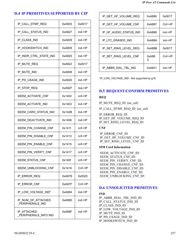

von Dieter S. (ds1)
Die DSC IP Primitives aus der Doku des Motorola g18 GSM/GPRS Modul sind
Dir bekannt? Eine Seite davon siehe Anhang, weitere Details stehen in
der g18 Doku. Eventuell passt ja etwas davon auch bei Deinem Telefon.
Ja, passt leider nicht ganz. Das sind die uncodierten IP Primitives, die
Dank der Unterstützung von Dieter und viel Gehirnschmalz ist die erste
Hürde geknackt. Ich kann jetzt den Hörer ansteuern und beliebige Texte
anzeigen lassen. Tastenabfrage geht auch.
Jetzt müssen wir uns dem Thema Sprachcodierung zuwenden ...
Im Wesentlichen hab ichs jetzt.
Der Hörer lässt sich komplett ansteuern, Beleuchtung an/aus,
Displayanzeigen geht alles per Programm. Tastenabfrage ist auch möglich,
ich kann also im Prinzip schon eine Menüführung machen.
Die Sprache wird per ALAW-Codierung digital übertragen, alle sechs
Datenpakete kommt dabei eines mit 6Bytes Sprachdaten. In den restlichen
fünf Paketen lassen sich beliebige Steuerinformationen unterbringen,
also eine recht entspannte Situation.
Alle 125µs wird ein Datenpaket zum Hörer geschickt, der synchronisiert
sich und schickt parallel Idle-Pakete zurück. Die Pakete vom Hörer sind
nicht mit einem Datenheader versehen, die von der Basisstation schon.
Da werden die ersten 6 Bits des Datenpakets benutzt.
Also beginnend bei 0x20, dann 0x24, 0x28 und 0x2C
Dann kommt 0x30 und 0x34 (3 ist ungerade deshalb gehts bei 4 weiter)
Also 0x40, 0x44, 0x48, 0x4
Dann kommt 0x50, 0x54 und weil 5 ungerade ist gehts dann mit 0x60
weiter.
Das Spiel läuft solange bis 0xFC erreicht ist, dann beginnt alles wieder
bei 0x20
Die restlichen 6 Bits der 4 Nibbles werden als Header für Informationen
benutzt.
Dabei ist der Header
0x001 = Konfigurationsdaten (Licht aus, Licht an, etc)
0x011 = zwei Nibbles auf das Display ausgeben
0x021 = Umschalten zwischen Daten und Registerzugriff beim Display
0x039 = Ein Nibble auf dem Display ausgeben
0x009 = Datensatz mit Sprachdaten
Wenn nix übertragen wird, schickt die Basisstation ein Idle-Paket:
0xXX0555555555555
Im Wesentlichen ist das alles, was man braucht, um den Hörer
anzusteuern. Jetzt werd ich mich mal in mein Kammerl verkriechen und
alles in ein ordentliches Stück Software giessen ....
Kurzer Zwischenstand:
Die Symbole auf dem Display waren noch mal eine Herausforderung. Diese
werden über drei Zeichen der zweiten Displayzeile angesteuert, wobei die
Zeichen auf die 12 darstellbaren Zeichen folgen. Die Symbole sind dabei
mit Pixeln der letzten Zeile (Zeile 8 des Zeichens) "verdrahtet", jedem
Symbol ist damit ein Pixel zugeordnet. Auf diese Weise liessen sich 15
Symbole ansteuern, es werden aber nur 13 benutzt. Vom Programm aus
werden dazu drei Frei definierbare Zeichen benutzt (jedes auf einer der
drei Zeichenpositionen). Über die Definition der Punktmatrix der Zeichen
lassen sich damit die Symbole einzeln ansteuern.
Das ist in der Ansteuerung ziemlich aufwendig, drum hat es auch länger
gedauert, bis ich das Prinzip entschlüsselt hatte.
Natürlich benutzt der Controller offensichtlich ein kundenspezifisches
Charakter-ROM, auch da war einiges an Fleiss nötig, um die Belegung
herauszufinden.
Die Tastenbelegungen des Motorola- und BMW-Hörers unterscheiden sich
teilweise, gleich beschriftete Tasten produzieren unterschiedliche
Codes. Glücklicherweise lässt sich bei jedem empfangenen Datenpaket vom
Hörer bei den Tastendrücken klar unterscheiden, ob das von einem
Motorola- oder BMW-Hörer kommt. Mit etwas Logik liess sich so eine
Routine erstellen, die immer die korrekten Tasten erkennt, egal welcher
Hörer das produziert.
Beim Startup eines vorher stromlosen Hörers hatte ich immer wieder
Probleme, schliesslich habe ich dann doch die Mühe gemacht, und die
langsame Startsequenz implementiert. Dabei beginnt die Steuereinheit mit
einem langsamen Takt (1/8 der originalen Geschwindigkeit). Dabei sendet
man solange IDLE-Pakete bis der Hörer sich synchronisiert und ebenfalls
IDLE-Pakete zurückschickt. Das originale Gerät sendet etwa 800
Idle-Pakete im langsamen Modus, so hab ich das auch implementiert.
Danach schaltet man in den schnellen Modus um, der Hörer erkennt das
sofort und schaltet auch um. Dann beginnt die Display-Initialisierung,
Ausgabe der Symbole und Zeichen etc. Auf diese Weise habe ich ein
stabiles Startup-Verhalten erreicht.
Für die Bluetooth-Anbindung Habe ich das FSC-BT1206D Modul ausgesucht.
Das hat eine serielle Schnittstelle für Kommandos, eine I2S
Schnittstelle für Audio und - ganz wichtig - ist MFI zertifiziert, damit
aktzeptieren auch iPhones das Ding. Selbstverständlich ist das HFP
Protokoll implementiert.
Das integriere ich gerade - demnächst mehr ...
Guido
Erste Erfolge ...
die Bluetooth-Anbindung klappt, der Hörer zeigt den Namen des
verbundenen Telefons an, dazu die Signalstärke und den Batteriestand.
Jetzt mal sehen, wie die Sprachanbindung klappt ...
"Leider" muss ich  mich die nächste Zeit einem beruflichen Projekt
intensiv widmen, werde also nicht viel Zeit für solche Experimente
haben. Kann also noch Dauern, bis was Neues kommt.
Guido

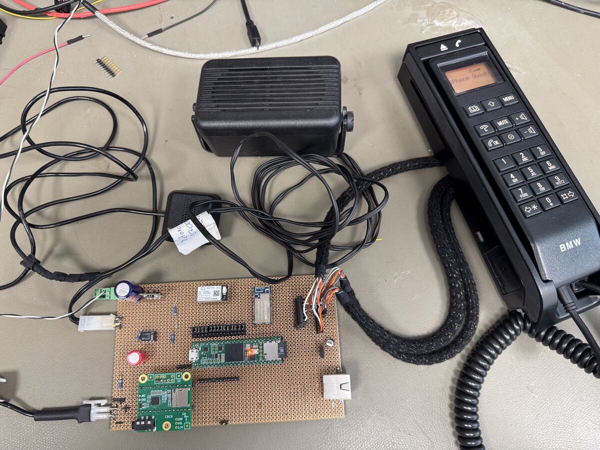

So, funktioniert.
Sprachübertragung geht auch. Problematisch war dabei etwas, die Funktion
der Teensy Audiolibrary zu verstehen.
Das BT Modul will unbedingt mit 48kHz Samplerate arbeiten, der Hörer
versteht aber nur 8kHz. Also lernen, wie Up- und Downsampling
funktioniert, was ein FiR-Filter mit 4kHz Grenzfrequenz so tut und wie
man den per Software baut.
Doof ist auch, dass die Audio-Library immer 128 Samples liefert oder
erwartet, die sind halt so gar nicht durch 6 teilbar, denn der Hörer
liefert die Samples in sechserblöcken und erwartet sie auch so. Das war

Auch wenn schon lange nix mehr geschrieben ist - im Hintergrund hat sich
doch einiges getan.
Aktueller Stand:
- Der Hörer ist vollständig decodiert, mit Symbolen, Display und
Lautstärke sowie Tasten.
- Als BT-Modul habe ich nach diversen Irrwegen (FSC / Microchip) das
IDC777 von Iot747 ausgewählt. Das unterstützt stabil eine
Sprachübertragung, Telefonbuchzugriff und bietet eine sehr gute
Echeounterdrückung über I2S Sprachdaten an. Mühsam, weil ich den
BT-Modulstack jetzt das dritte mal neu bauen musste. Aber es hat sich
gelohnt.
- Die Taktfrequenz auf dem DSC-Bus wird per Software-PLL an die I2S
Frequenz angepasst, damit gibts saubere Sprachinformationen ohne
Knackser
- Per Menü hat man über den Hörer vollen Zugriff auf das Telefonbuch des
angeschlossenen Telefons
- Externer Lautsprecher und Mikrofon für eine Freisprecheinrichtung
werden unterstützt
- Die Hardware ist jetzt elektrisch wie mechanisch identisch zum
Original Motorola / BMW Controller. Man kann die Hardware quasi als
Drop-In Replacement benutzen.
- Freisprechen funktioniert mit 8Khz, mit dem Hörer sind technisch
bedingt nur 4Khz Bandbreite drin (mehr konnte das Ding damals nicht).
Was noch fehlt:
- Diverse Menüs und Einstellungen, um die Bedienung abzurunden
- Finale Tests in Verbindung mit dem i_bus von BMW für eine vollständige
Fahrzeugintegration
- Feinschliff für die Konstruktion des Gehäuses für den 3D-Drucker.
Sobald ich vernünftige Bilder hab, gibs was zu sehen.
Viele Grüsse
engiadina
So schaut alles zusammen aus. Die Eject Box wird auch unterstützt.
Die Hardware steht jetzt, ich muss warten bis die Platinen kommen. Das
Gehäuse ist auch schon gezeichnet und 3D gedruckt.

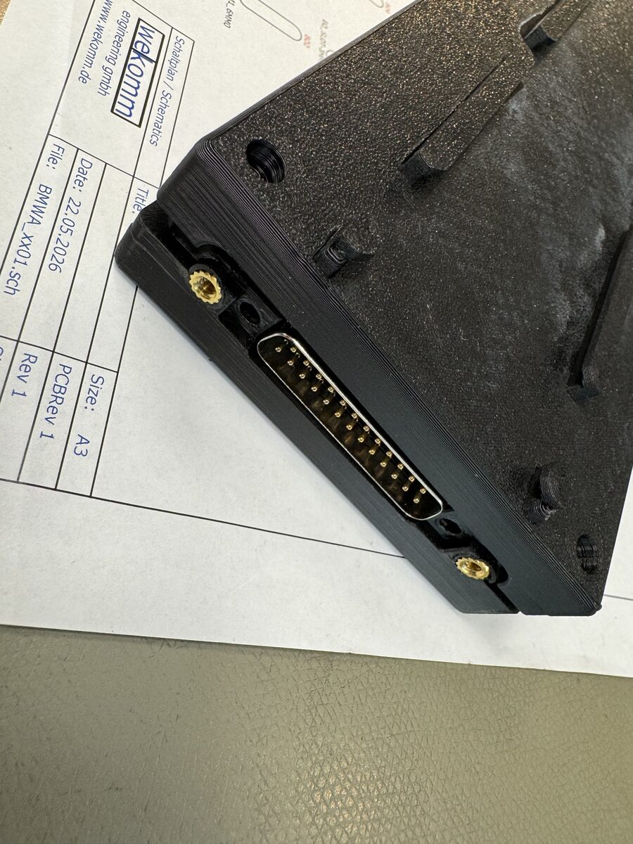

Die Platinen sind da, bestückt und in Betrieb.
Der "Härtetest" ist natürlich den Betrieb mit dem originalen
Tragekoffer.
Wenn das Gehäuse drum ist, ist die Kiste ein Drop-In Replacement für
alle alten Motorola 2700 und Motorola-BMW Geräte. Youngtimer-Fans können
sich freuen, vielleicht produziere ich ein paar Stück davon. Im
Freundeskreis jedenfalls wollen schon einige das Ding haben.
Viel Spass beim Betrachten, war ein langer Weg bis hier hin.
