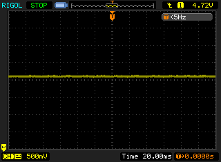

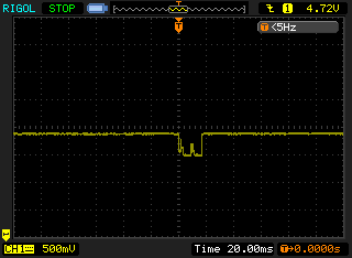

Außerdem habe ich festgestellt, daß das Kabel nicht der wesentliche
Widerstand bei meiner Anwendung ist (PC-Floppy am USB). Wie es scheint,
hat mein USB-Port am Rechner ca. 1 Ohm Ausgangswiderstand, sodaß bei
500mA schon 500mV flöten gehen. 8-0

USB liefert ja laut Specs nur 500 mA.

von Falk B. (falk)
Wolf17 schrieb:
> Helfen könnten auch ein 10000µF low ESR Stützelko, ansonsten aktiven Hub
> mit eigenem Netzteil zwischenschalten.
Nicht nötig, es funktioniert gut genug. Siehe Anhang. 5,1V im Leerlauf,
4,9V bei normaler Belastung mit ca. 300mA, nur beim Schrittmotorpuls
sackt die Spannung auf ca. 4,5V ein. Kanal 1 hat -5,0V Offset

von Falk B. (falk)
Ok, kleines Update. Ich hab die Polyfuse auf dem Arduino Nano entfernt,
hab ich irgendwie übersehen! 8-0
Jetzt nur noch 200mV Spannungseinbruch wenn der Schrittmotor arbeitet.
Siehe Anhang. Das passt jetzt!
Sehr schön. Freut mich.

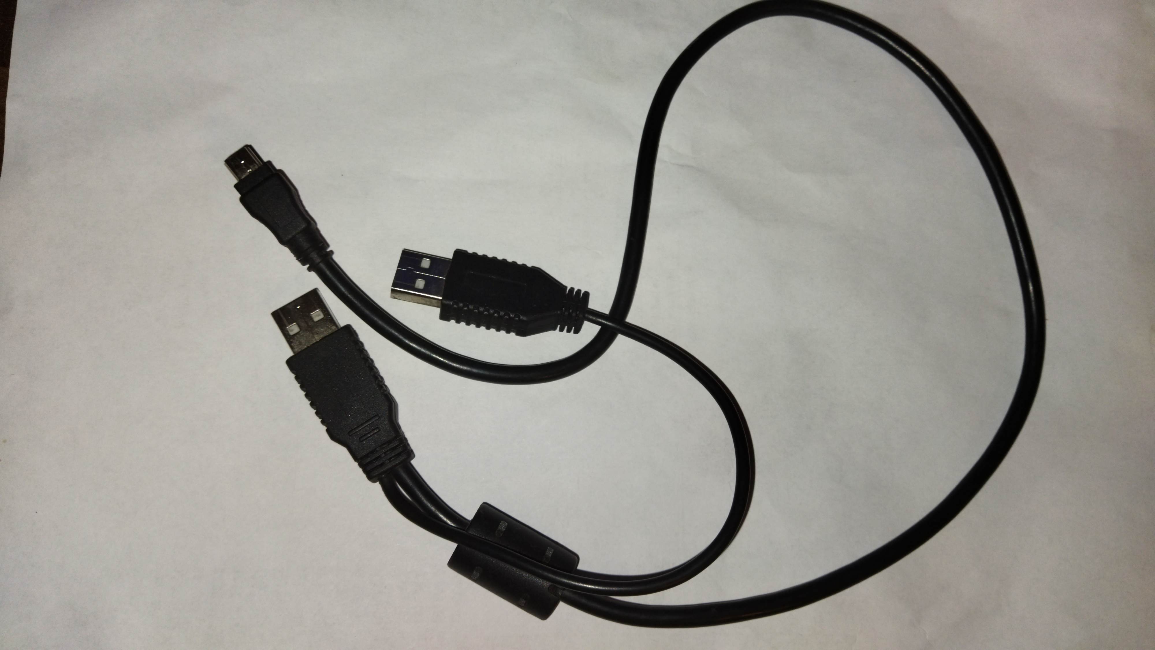

von Alexander (alecxs)
Ich hab noch einige Mini USB-Kabel hier rumliegen, da war auch eines mit
extra Strom dabei. Brauchst Du solche Kabel öfters?
