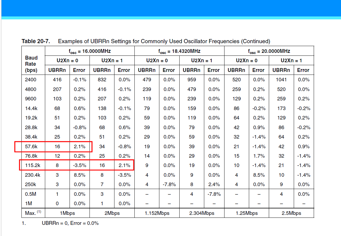

Ich habe eine Schaltung, bei der ein 8-bit Atmega (1284p) zum Einsatz
kommt.
Dieser empfängt über eine Serielle Schnittstelle Daten vom PC,
allerdings ohne Handshake. Der intern freie RAM des AVR ist im Fall mehr
als reichlich, um die gesamte Sendung (max. ca. 10KB) in einem Aufwasch
zwischenzubunkern.
Der AVR ist in C programmiert, ser. Datenempfang per Interrupt. Wie
gesagt nur TxD, RxD, GND beschaltet.
Bisher läuft der AVR mit einem 'Baudraten'-Quartz von 18,432 MHz. Hab
aber das Gefühl, das ist der Overkill. Gibt es eine Faustformel, wieviel
MHz man so einem AVR spendieren sollte, um serielle Daten mit einer
bestimmten Baudrate ohne Handshake stabil zu empfangen? Nur mal als
konkretes Beispiel 115 kbaud.

Da die UART der AVRs recht primitiv ist, braucht sie immer einen
"Baudratenquarz", um nicht zu große Baudratenfehler zu erzeugen. Das ist
unabhängig von der genutzten Baudrate.
Was den Takt betrifft, mit dem der AVR selbst läuft: Das hängt von
Deinen Programmierkünsten ab. Die Daten werden in einer ISR 'reinkommen,
wenn die brauchbar programmiert ist, braucht man keinen irrwitzig
schnell rennenden AVR. Wenn in der ISR aber zu viel passiert, was da
besser nichts zu suchen hat (d.h. empfangene Daten bereits
auswertena/aufbereiten, statt sie nur in ein Rx-Fifo zu stopfen), dann
braucht man logischerweise mehr Rechenleistung.
Bei 115200 Baud stehen pro empfangenem Byte (bei 8n1) etwa 86 µs zur
Verfügung.

von Falk B. (falk)
> Zigtausende von AVR Arduinos wissen das nicht, die laufen unbeeindruckt
> mit 8 oder 16MHz. Bei verschiedensten Baudraten.
Ja, niedrigen. Die höchste, "normale" Baudrate die damit möglich ist,
ist 38400, wenn man es etwas exotischer mag auch 76.800. Die klassischen
115.200 sind NICHT möglich, denn der systematische Fehler durch den
Bauratenteiler wäre. Ok, für 99% aller Anwendungen reicht das.

von Arduino F. (Firma: Gast) (arduinof)
Falk B. schrieb:
> Die klassischen
Habe das mal für dich aus der boards.txt herausgesucht:
uno.upload.speed=115200
unomini.upload.speed=115200
nano.menu.cpu.atmega328.upload.speed=115200
mega.menu.cpu.atmega2560.upload.speed=115200
Und noch ein paar weitere
Irgendwas scheint mit deiner Behauptung nicht zu stimmen!
Harald K. schrieb:
> Mit entsprechenden Baudratenfehlern, was Du geflissentlich ignorierst.
Nicht ich ignoriere das, sondern die UART stecken ein paar Prozent
locker weg.
Üblich sind 8n1, also 10 Bit pro Byte
10% Error wäre 1 Bit aus dem Takt. Darüber funktioniert es garantiert
nicht mehr.
2-3% sind noch voll im sicheren Bereich
3 bis ca. 8% sind Wackelkandidaten.
Es kommt natürlich auch auf den Partner an, dessen Error addiert sich
darauf. Mit Glück gleicht sich das aus.
von Falk B. (falk)
> locker weg.
Nö. Locker schon gar nicht. Es gibt ein Dokument, aka white paper von
Maxim, dort wurde das mal vor Ewigkeiten lang und breit diskutiert.
Ergebnis. 3% Fehler sind zwar prinzipiell machbar, es werden aber 1%
oder weniger empfohlen. Bei Überabtastung mit Faktor 16 hat man schon
mal 6,5% Jitter bei der Erkennung der Startflanke. Dazu kommen die
akkumulierenden Fehler durch die leicht falsche Baudrate.

Hach, während ich meine alte Excel-Tabelle etwas schöner gemacht habe
zur Kalkulation der Baudraten beim AVR (und als Kommentar gedacht
gewesen), gibt es schon zig weitere Kommentare.
Vor einiger Zeit wurde ich zu einem ähnlichen Thema satt verhauen, weil
ich in Bezug auf die Baudrate da etwas für mich ungewöhnliches
aufgetreten ist war:
Verwende ich einen CH340G an einem AVR mit 16MHz und 115200 Baud, lief
das trotz der Fehler immer problemlos. Betreibe ich die gleiche
Controllerschaltung mit CH340N ... funktioniert das dummerweise nicht
mehr (was sich mir nicht erschlossen hatte).
Ungerechtfertigterweise gab ich dem CH340N die Schuld, der aber
(natürlich wurde im Nachbarthread reflexartig als Schuld irgendwelche
Abblockkondensatoren und falscher Aufbau etc. pp genannt) mit anderen
Controllern als einem AVR problemlos funktioniert hat.
Von daher kann wie in der von Falk gezeigten Tabelle eine Abweichung von
den 2,08% wirklich schon reichen, dass es nicht mehr richtig läuft ...
smile, auch wenn Millionen von Arduinos das nicht wissen und deshalb
funktionieren.
Excel-Tabelle im Anhang dient zum Spielen mit den Werten von Quarz und
Baudrate

Hier ist ein AVR Baudraten-Rechner (JavaScript):
http://www.gjlay.de/helferlein/avr-uart-rechner.html
Wenn man z.B: aus "16 MHz" clickt, werden Baudraten Einstellungen und
Fehler in % angezeigt.
Beispiel: 16 MHz Takt, 76.8 kBaud => Error = 0.2%, sollte also gut genug
sein. (Baudraten-Fehler <= 0.2% werden in fett angezeigt).
Zusätzlich zum angezeigter Fehler muss noch der Fehler von der
Takterzeugung betrachtet werden.

von Johann L. (gjlayde) Benutzerseite
..und kleinere Baud-Rate bedeutet nicht kleineren Fehler.  Beispiel:
16MHz, 76.8 kBaud => Fehler = 0.2%
16MHz, 57.6 kBaud => Fehler = 0.8% oder größer (abhängig von U2X).
Ja, die Wahl des Quarzes für die UART-Schnittstelle eines ATMEGA1284 ist
sehr gut, weil sie bei den Standardbaudraten in der Regel zu einer
0,0%-Fehlerrate führt (Datenblattauszüge als Anhänge) – die Abweichung
des Quarzes selbst ist vernachlässigbar oder nicht der Rede wert. Das
mit diesen 18,432MHz würde ich allerdings nur bei 5V machen, bei 3.3V
nehme ich grundsätzlich 11,0592MHz, um nicht wiederum z.B. das Lesen des
Programmcodes aus dem Flash dem Zufall zu überlassen (Anhang). Eine
Sekunde für das Programm kann man aus diesen Quarzen (11,0592 und
18,432MHz) auch sehr gut durch Teilen ableiten – wer hier
Teilungsprobleme sieht, der hat sich damit noch nicht ausreichend
beschäftigt.
Bei den neueren AVR-Familien oder STM32 mit fraktionalem
Baudratengenerator ist das alles mit dem Baudratenfehler ziemlich
unkritisch – hier muss man keine Akrobatik mit den Quarzen vollführen.
Die internen RC-Oszillatoren sind sehr gut fabrikkalibriert und bei den
meisten hatte ich bisher nur welche, die deutlich unter 1%-Fehler bei
Raumtemperatur lagen, die RCs würde ich aber nur für Testzwecke und zum
Prototypen mit einer UART-Kommunikation benutzen, was ich auch tue; bei
der finalen Version würde ich immer zu einer stabilen Taktquelle
(externer Quarz oder Oszillator) greifen.
Arduino hat von Anfang an seine UART-Karten auf Zufall gesetzt – bei den
Baudraten unter 115200 war der Baudratenfehler in der Anfangszeit noch
relativ gering, als man dann aber mit 115200 Baud auf modern machen
wollte und entsprechend umgestellt hat, wurde es mit dem 2.1- bzw.
3,5%-Fehler quasi exorbitant katastrophal, aber viele Arduino-Fanboys
wissen das gar nicht, weil sie sich mit ihren µControllern und deren
Datenblättern gar nicht richtig beschäftigen wollen. Kommt es dann auf
der Gegenseite auch noch zu einem kleinen Fehler und sich das zufällig
aufaddiert, ist man geliefert, manchmal hebt sich der Fehler aber auch
etwas auf und man meint irrtümlich, in Sicherheit zu sein, weil es in
diesem Fall mit diesen zwei Platinen funktioniert. Es geschieht ihnen
recht – für so ein ignorantes Verhalten sehe ich keinen Spielraum für
Mitleid meinerseits. Viele verteidigen auch noch vehement die
Arduino-UART-Politik – nun ja, das erinnert irgendwie ein wenig an das
Stockholm-Syndrom. Bei 250, 500 kBit und 1 MBit wäre man bei 16MHz
entsprechend wieder fehlerfrei, das ist aber schon ziemlich schnell für
eine einfache UART-Kommunikation bzw. diese UART-Prescaler-Einstellung
den Jüngern gar nicht so klar, weil sie durch ihre Datenblattphobie gar
nicht an diese Informationen gelangen können.

Mal ne ganz andere Frage:
Würde ein Handshake überhaupt gegen eine zu ungenaue UART-Frequenz
helfen?
So wie ich das verstehe, dient ein Handshake dazu, dass ein langsamer
Empfänger einen Sender brensen kann.  Zum Beispiel wenn die
Empfangs-FIFO des Empfängers zu kein ist um eine komplette Nachricht zu
halten.
Gegen eine inexakte UART-Frequenz hilft ein Handshake doch überhaupt
nicht?
von Nemopuk (nemopuk)
Falk B. schrieb:
> Im Labor bei Sonnenschein und 22,5°C. In der realen Welt hat man damit
> NULL Toleranz gegen Störungen.
Deswegen schrieb ich vom Mut zu Lücke und ohne Kabel.
Der Baudratengenerator vom Arduino Uno/Nano weicht rechnerisch "nur"
2,1% ab. Die originalen Module verwenden einen Quarz. Ich sehe da keinen
Grund, die Entwickler des Boardes dermaßen zu beschimpfen, wie es oben
getan wurde.
> helfen?
Ich denke in diesem Punkt wie du: hilft nicht
von Falk B. (falk)
> nicht?
BINGO!
von Ob S. (Firma: 1984now) (observer)
> helfen?
Nein.
> nicht?
So ist es. Der Handshake arbeitet auf Wort-Ebene. Ist also darauf
angewiesen, dass die Wordsynchronisation funktioniert.
> 2,1% ab.
Ja. Genauer: 2,08%.
Mit 14,7456MHz-Quarz wären es 0,00%.
Man muss kein Genie sein, um zu erkennen, dass damit für den Peer der
Kommunikation 2,08% mehr Reserven für seinerseitige Abweichungen zur
Verfügung stehen würden...
Es ist immer eine gute Idee für einen Ingenieur, vermeidbare
systematische Fehler eben einfach zu vermeiden. Insbesondere hier: ein
14,7456MHz-Quarz kostet ziemlich genau so viel wie ein 16MHz-Quarz.
Angesichts der Tatsache, dass die UART-Kommunikation für Arduino sogar
eine ganz besondere Rolle spielt (nämlich als standardmäßige

von Peter D. (peda)
Nemopuk schrieb:
> Aus dem Bauch heraus schätze ich
Das muß man nicht schätzen, sondern kann man ganz leicht ausrechnen.
Auch gibt es mehrere App-Notes, wo das beschrieben ist.
Schon das Startbit wird mit einem Fehler von 1/16 Bitzeit abgetastet.
Das Stopbit (10. Bit) sollte danach an allen 3 Abtastzeitpunkten (8, 9,
10. Bitzeit) immer noch high sein. Erst ab der 11. Bitzeit ist die
Startlogik wieder bereit zur Erkennung der Flanke. Ansonsten geht das
Startbit verloren.
Kritisch ist also, wenn der Sender schneller ist. Daher lassen sich
viele UARTs auf 1,5 oder 2 Stoppbits einstellen.
Dazu kommen als Fehlerquellen noch die Verzögerungen der RS-232 Treiber
und durch Kabelkapazitäten.
Ist auf der Gegenseite keine echte UART, sondern ein USB-RS232 Adapter,
kommt noch der Jitter durch den fraktionalen Teiler hinzu (12MHz
USB-Quarz).
Deine geratenen 4,5% sind also weit weg von fehlerfreier Übertragung.
Ich hab das mal getestet, ab etwa 2% Abweichung ist eine Zunahme der
Übertragungsfehler festzustellen. Ein Rechenfehler <1% sollte daher
angestrebt werden.

Peter D. schrieb:
Wenn du in dem Datenblatt, von wo du das angehängte Bild hast, noch
etwas weiterscrollst, findest du sogar die Formeln fertig ausgerechnet
sowie Tabellen mit den Ergebnissen.
Allerdings haben sich dort zwei Fehler eingeschlichen:
In der Formel für R_slow sollte entweder die -1 wegfallen oder S_F
durch S_M ersetzt werden (was auf dasselbe hinausläuft). Letztendlich
muss der Nenner um 1 kleiner als in der Formel für R_fast sein.
Außerdem sollte in Tabelle 53 in der Zeile für D=8 und der Spalte "Max
Total Error (%)" 100-95.36=-4.64 statt-4.54 stehen. Da aber schon der
Wert 95.36 wegen der fehlerhaften Formel nicht stimmt, spielt das keine
große Rolle ;-)
Bei 8N1 im Normal Speed Mode und guter Signalqualität werden also bei
einer Abweichung der Baudrate der empfangenen Daten von -5,26% oder
+4,57% gegenüber der realen Baudrate des AVR die Daten gerade noch
fehlerfrei übertragen. Da beim Arduino die Abweichung von ca. -2% noch
sehr gut in diesem Bereich liegt und auch die Signalqualität bei einer
Leitungslänge von wenigen Zentimetern recht gut dürfte, sollten hier
tatsächlich keine Probleme zu erwarten sein.
Die ±2% entsprechen auch der Empfehlung von Atmel/Microchip.
Aber die reale Situation beim Classic-AVR8-Arduino liegt ja bereits
über dieser optimistischen Empfehlung (die halt voraus setzt, dass
auch der Peer sich daran halt).

Ich verstehe ehrlich gesagt die hiesige Aufregung nicht...
Mit 16 MHz lassen sich doch bequem 76.8 kBaud erreichen mit einem Fehler
von 0.2%, und zwar sowohl mit U2X=0, UBRR=12 als auch mit U2X=1,
UBRR=25.  Das reicht für viele Anwendungen doch aus?
Auch alle üblichen kleineren Baudraten sind mit max. 0.2% Fehler
realisierbar mit den Ausnahmen von 28.8 kBaud und 57.6 kBaud (Fehler bei
-0.8%).
Bei Berechnung von UBRR ist zu beachten, dass Rundung zum Nächsten nicht
notwendigerweise zum kleinsten Fehler führt.

> Mit 16 MHz lassen sich doch bequem 76.8 kBaud erreichen mit einem Fehler von
0.2%.
Ja. Es ist halt seltsam, daß Arduino ohne Not den Bootloader
ausgerechnet auf 115.200 Baud gewechselt hat.
Wer es braucht, kann für seine Anwendung gleich auf 250.000 Baud oder
ein Vielfaches davon gehen. Die 115.200 auszulassen ist keine Schande.
von Gregor J. (Firma: Jasinski) (gregor_jasinski)
Statt die Ursache zu beheben, wird an den Auswirkungen Gymnastik über
die Schmerzgrenze hinaus vollführt – die Arduinoführung hätte schon
längst, spätestens aber als die benötigten AVRs mit 20MHz rauskamen und
quasi zum Standard wurden, den Takt der Boards mit den älteren AVRs von
16MHz auf 18,432MHz anheben bzw. ändern können, denn damit wäre man die
ganzen UART-Probleme mit diversen Baudratenfehlern losgeworden
(durchgehend sogar bis 230400), obendrein hätte man noch einen kleinen
Geschwindigkeitszuwachs – also Performancesteigerung – dem Nutzer der
Plattform verschafft – es ist nicht besonders viel, aber immerhin 15%.

Es wurde hier doch schon vielfach dargelegt, dass die 115200 Bd bei 16
MHz Taktfrequenz weder in der Theorie noch in der Praxis irgendwelche
Probleme machen. Ja, es ist vielleicht ein kleiner Schönheitsfehler,
aber muss man deswegen alles Etablierte über den Haufen schmeißen?
