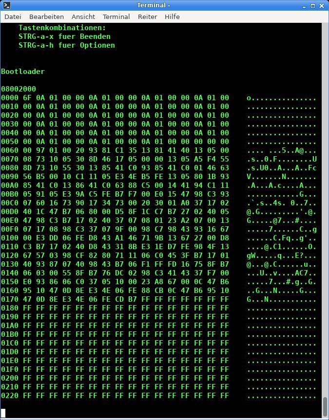

- Nach Poweron startet der Bootloader
- aktuell zur Fehlersuche gibt der Bootloader nach Nichteingehen des
Kommandos zum Schreiben einer neuer Firmware einen (kurzen)
Hexdump-Ausschnitt aus einem wählbaren Speicherbereich aus
- nach der Ausgabe des Hexdumps startet das Userprogramm

Im Anhang:
- Screenshot der Terminalausgabe des Bootloaders, wenn ein
Blinklichtprogramm an die Adresse 0x8002000 geschrieben wird (natürlich
ist das ein Programm für 0x8000000, mir ging es hier nur darum zu sehen,
ob auch alles richtig geschrieben wurde)
- die Funktionen die ich benutze um Flashspeicher zu löschen und zu
schreiben.

Außerdem muß ich an der Hardware hier noch etwas spielen. Seit vllt. 2
Stunden funktioniert mein Bootloader grundsätzlich. Allerdings noch
etwas langsam, weil ich Bytes noch einzeln und nicht Pageweise schreibe.

Irgendwie war mir klar, dass das nicht aus dem Ram gestartet sein mußte,
aber getestet hatte ich das dennoch und daran lag es dann auch nicht
(ich hatte alle Programmteile aus dem RAM laufen). Hier kann ich dir
definitif sagen, dass CH32V003 dann eines der wenigen System ist, "wo
das nicht so ist" und eben nicht aus dem Ram laufen muß (wahrscheinlich
deshalb, weil es sowieso ein vom normalen Flash abgetrennter
Speicherbereich ist, der auf Adresse 0x00000000 gemappt wird).
Nein, mein Fehler war wesentlicher, trivialerer Art und natürlich sucht
man immer an der falschen Stelle. Mein Fehler lag im Linker-Script. Ich
hatte das modifiziert gehabt, ein Interrupt lag im normalen Flash und
den habe ich mir mit einer Löschaktion natürlich weg gelöscht.
So, jetzt fängt das Spielen an und mal sehen wie das "page oriented fast
programming" funktioniert, weil: 42s Flashzeit für 16289 Bytes sind dann
doch ein wenig lange, auch wenn das immerhin in etwa doppelt so schnell
ist wie ArduLink.
