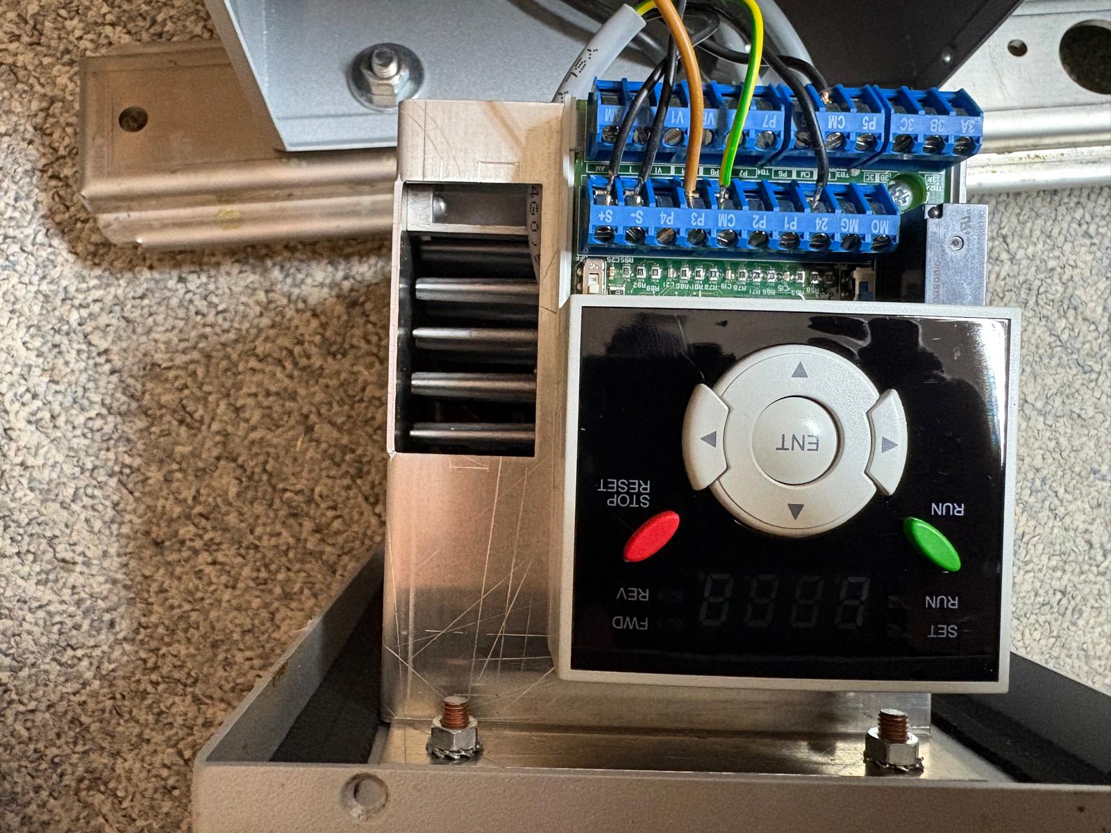

bin Imker und heute ging meine Honigschleuder in Rauch auf.
Ein Synchronmotor wird über einen FU mit links/rechtslauf,
Programmsteuerung angefahren.
Im laufenden Betrieb ein Rucken und dann war Feierabend.
Aus dem FU leichte Rauchzeichen.
Das ist nun besonders schlecht, da ich mitten in der Honigernte bin.
Elektrotechnische Kenntnisse vorhanden ( Nachrichteningenieur).
Der Hersteller (Tschechien kann/will nicht schnell helfen.
Bevor ich versuche die Steuerung zu reparieren, kam mir der Gedanke
einen FU bei Amazon zu kaufen und den einzubauen.
Das sollte recht schnell gemacht sein.

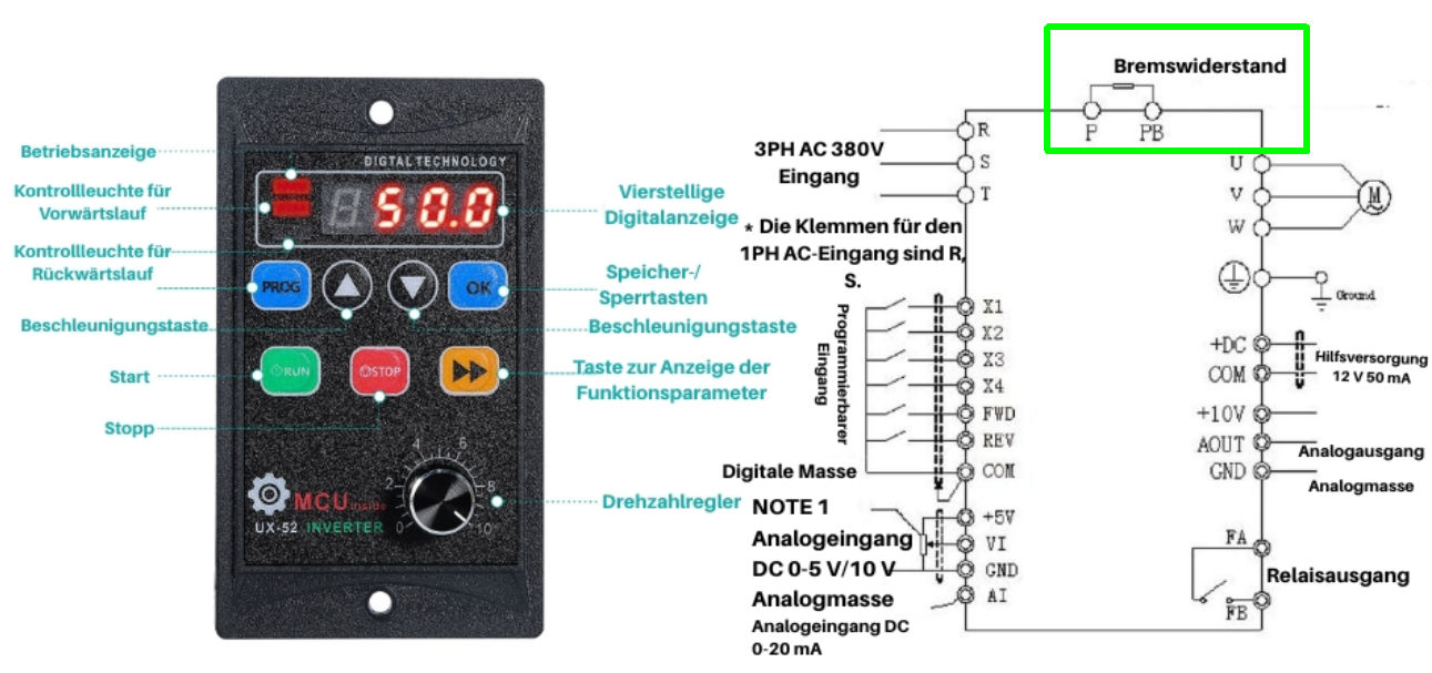

Hier ein Link zu einem, möglicherweise geeigneten FU bei Amazon:
https://www.amazon.de/dp/B0CQRVSD6M
Ich sehe dort aber keine Funktion zum links/rechtslauf.
Ich habe eine sog. Wendeschleuder und da ist das essentiell wichtig.
WICHTIG !!!:
Denkt Ihr der kann auch die Laufrichtung ändern?
Habt ihr bessere Vorschläge für ein Gerät von der Stange?
Der Motor hat 0.11 kW.
Die Honigschleuder ist von Logar Typ 250; 7 Jahre alt.
Anbei ein paar Bilder.
Für den Versuch einer Reparatur habe ich momentan keine Zeit, daher der
pragmatische Ansatz.
Danke für holfreiche Tipps.

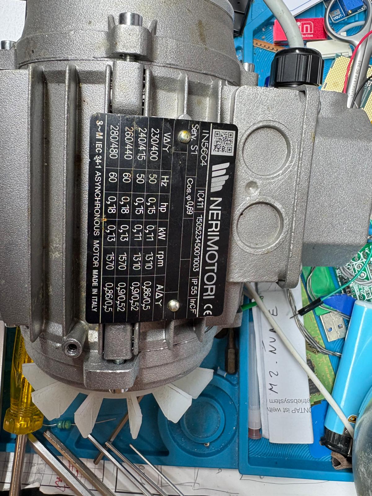

Dann würden wir gern das Typenschild und die Anschlüsse genauer sehen.

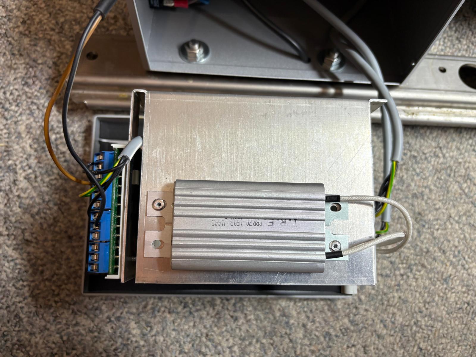

Du wirst auch den Bremswiderstand vom alten FU anschließen müssen.

Aus dem Text schließend sollte der auf jeden Fall auch rückwärts laufen.
Mehr Sorgen macht mir die Angabe 750W, die sind bei dem Preis sicherlich
mit Vorsicht zu sehen. Für den Übergang wird es vermutlich
funktionieren, außerdem geht das Risiko mit Prime gegen Null.
Wenn man im Angebot runterscrollt, dann sieht man da auch ein
Anschlussschema, wo Kontakte mit FWD und REV beschriftet sind.
Aber du kannst auch jeden 3-Phasenmotor durch einfaches Vertauschen
zweier Phasen umkehren.

@Hinz, wie funktioniert das mit dem Bremswiderstand, resp. wie wird der
verschaltet?
> verschaltet?
Es scheint auch eine Variante mit Bremswiderstandsanschluss zu geben.
von H. H. (Gast)
Wolf17 schrieb:
>> verschaltet?
Und Anschlüssen für FWD und RWD.

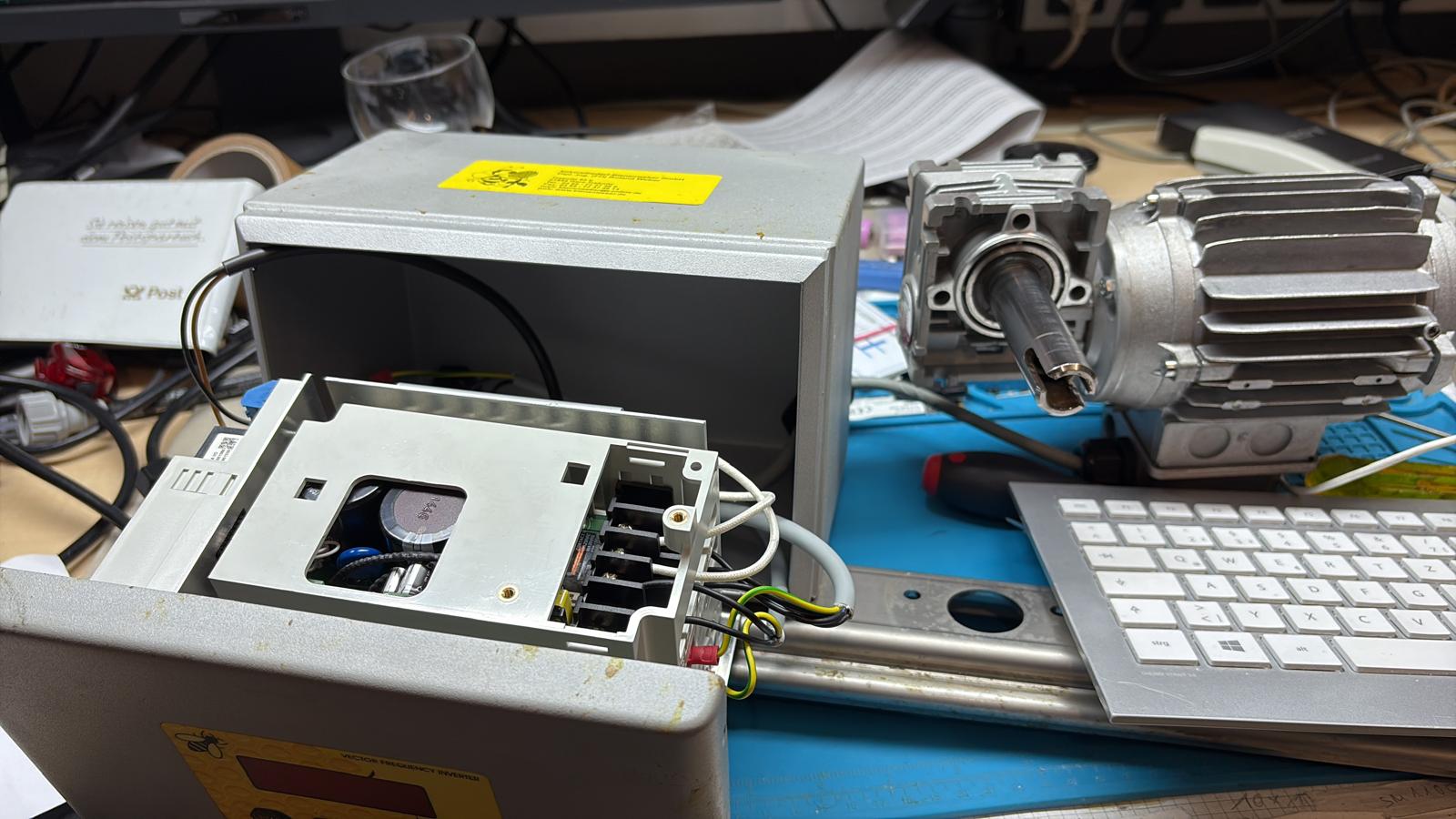

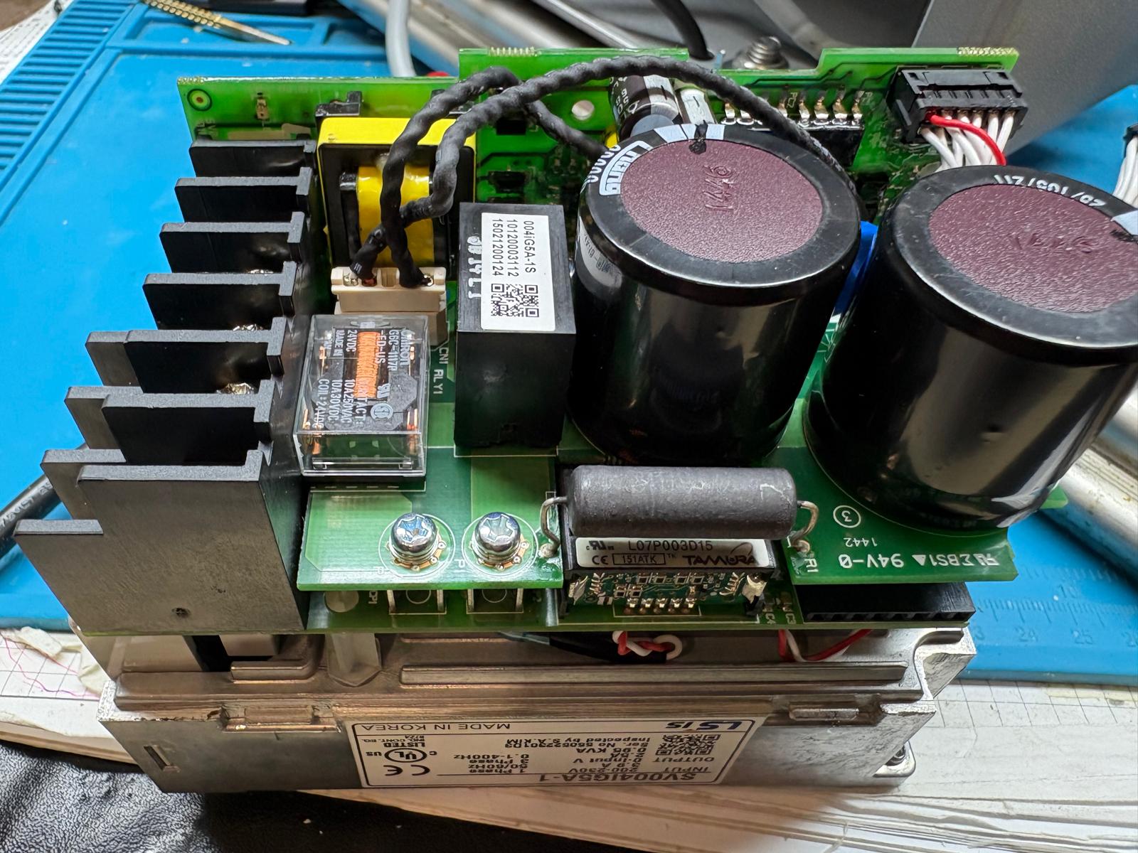

Nun würde ich mal die Elektronik genauer ansehen. Ob evtl. ein
Transistor mit geöffnetem Deckel zu sehen ist? Entweder wurde was
überlastet durch den Motor od. ein Überspannungsproblem? Falls der Motor
Windungsschluss haben sollTe, wird ihn die neue Elektronik auch wenig
helfen.

Bisher wissen wir nicht WARUM die Elektronik kaputt ist. Daher ist
blinder Neukauf eines FU nicht unbedingt die Lösung, wenn der Motor
einen Schluss haben sollte.
Leider kein Typenschild vom Motor, also keine Ahnung ob der 230V bei
50Hz bekommen darf. Wenn ja, könnte man den (im Leerlauf ohne die
Schleuder) an Netzspannung testen. Wenn er da mit Kurzschluss oder
besonders hoher Leistungsaufnahme und Erwärmung glänzt, dann wars das.
von Gerald B. (gerald_b)
Bild 1 vom Startpost, da steht der Motor auf seinem Anschlusskasten.
Guck mal , ob IM Anschlusskasten das Anschlusschema innen am Deckel
aufgeklebt ist. Das ist oft so. Ansonsten, hat der Motor irgendwo an

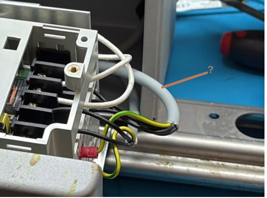

von Armin X. (werweiswas)
Schau doch mal im FU nach. Vielleicht ist ja "nur" ein ausgangsseitiger
Filter bzw Kondensator defekt.
Ansonst: wird die Schleuder bzw der FU netzseitig mit 230V oder 400V
versorgt?
MfG

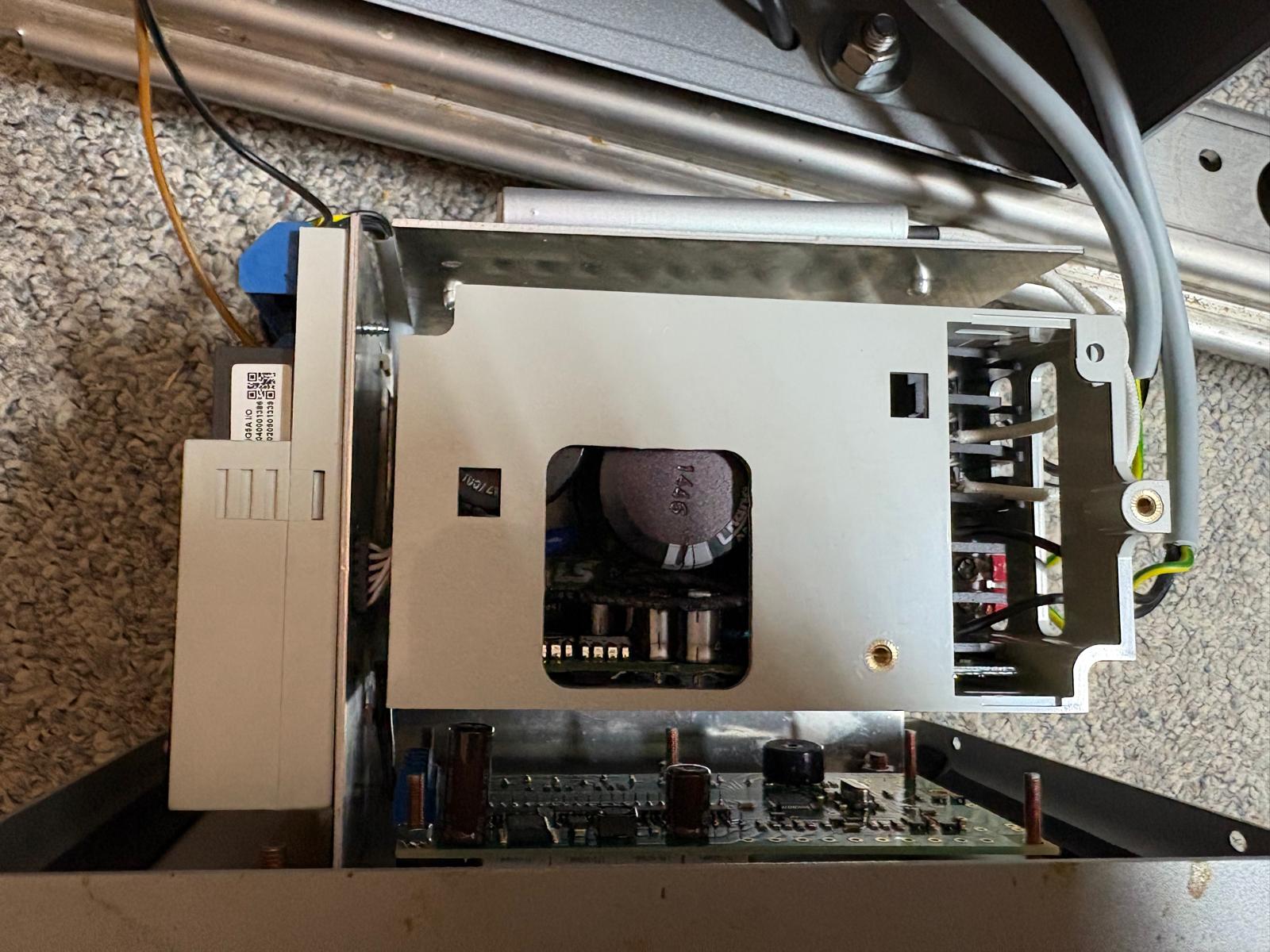

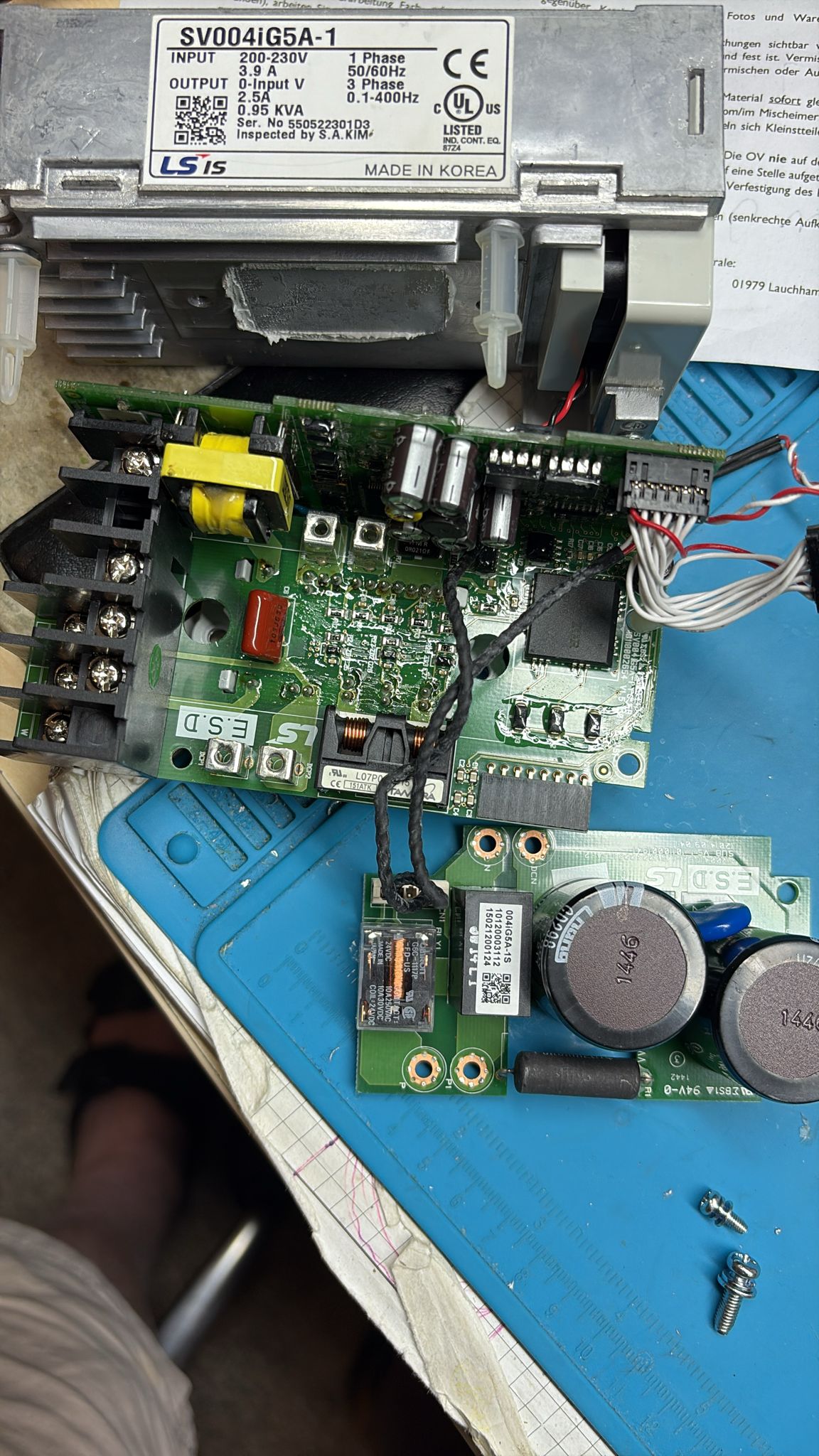

von Sigi S. (sermon)
Der FU ist dermassen verbaut, verklebt, verlötet, da vergeht mir die
Lust.

motortyp

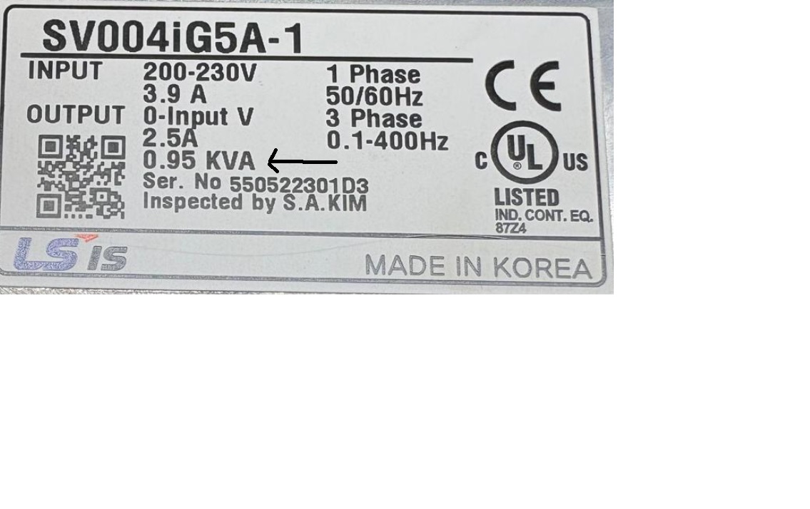

von Lu (oszi45)
Also Asynchronmotor 230/400V 3~ und 1kVA FU. GiDF
Dann nicht einen schwächlicheren wählen und trotzdem den alten FU mal
genauer ansehen, da er schön zum Gerät passt. Evtl. hat der FU den recht
hohen Anlaufstrom nicht vertragen? Symptome? Geruch?

Ein Normmotor. Falls der wider erwarten defekt sein sollte, lässt sich
für weniger als 100€ Ersatz beschaffen.
Man könnte ihn auch ohne FU testen, einfach in Steinmetzschaltung.
von H. H. (Gast)
Der FU ist deutlich überdimensioniert, an Überlast ist der nicht
gestorben.

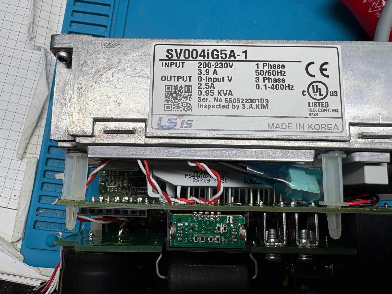

von Michele H. (michele1450)
Ich hab mir die Bedinungsanleitung und der Anschluss des FUs von den
bilder angeschaut, der FU wird Seriel angesteuert, Anschluss (S+/S-).
Dazu hat er einen Not-Aus oder Alarm Rücksetzen (CM/P3), wohl eher
Not-Aus. Es wäre besser den gleichen FU einzubauen wegen der RS485
Schnittstelle.
schnittstellehttps://epa.de/download/de/04_Betriebsanleitungen/04.02_Antriebe/04.02.01_Frequenzumrichter/04.02.01.07_LSIS/LSIS_iG5A_Betriebsanleitung.pdf
von H. H. (Gast)
Anfangsposting nicht gelesen.

Die Schleuder hat auch noch ein abgesetztes Bedienteil mit STM85207, 7-
Segment Ánzeigen, Folientastern. Hier wird das Gerät "programmiert",
Drehzahlen, Zeiten, links/rechts....
Der steuert dann über RS485 den FU.
Das bekomme ich wohl nie wieder so hin, den FU habe ich in der Bauform
auch nie gefunden und parametrieren müsste man den auch noch...
Ich denke der Weg führt über einen neuen FU. Dann funktioniert die
Schleuder grundsätzlich wieder, Drehzahl (0-100 hatte das "Original"),
links/rechts....
Eigentlich reicht das auch für den Grundbetrieb
Hoffe das Amazon Teil wird funktionieren.
Der von dir vorgeschlagene FU taucht eher nicht!
Du benötigst zwingend einen mit Bremschopper. Dazu evtl noch einen
Bremswiderstand den Du wahrscheinlich vom alten FU entnehmen kannst.
Vielleicht ist dieser auch beim ersten Bremsvorgang hochgegangen und
dann der FU infolge Überspannung gestorben...
Also erst prüfen ob der seitlich am alten FU angebaute Widerstand(der
Aluklotz mit den zwei Anschlussdrähten) noch Heile ist. Wird so um die
100Ohm haben.
Link zu einem FU mit Bremschopper:
https://www.amazon.de/Frequenzumrichter-Computerized-Spindelmotor-Geschwindigkeit-FC01-Serie/dp/B0CQLLB2D2?pd_rd_w=NbtD0&content-id=amzn1.sym.f2fa8d20-9905-4e29-bb49-9f371d6a5de8&pf_rd_p=f2fa8d20-9905-4e29-bb49-9f371d6a5de8&pf_rd_r=R7S647DG36B8KPFDQEVK&pd_rd_wg=LcUaD&pd_rd_r=d33ee850-e184-4242-8dd6-15c0d4a2639c&pd_rd_i=B0CQLLB2D2&psc=1&from=top
Ben B. schrieb:
> Stand da nicht 150 Ohm drauf?
Ja. Wollte ich vorhin am Handy aber nicht nachschauen.
https://www.mikrocontroller.net/attachment/671162/WhatsApp_Bild_2025-06-07_um_19.32.56_64a32be6.jpg

Leider sieht das so aus, als wären die Platinen mit Klebstoff oder Lack
zugeschmaddert. Da macht es weder Spaß, zu messen, noch, was zu
reparieren.

Der vernietete Bremswiderstand hat lt. Bild/Link  150 Ohm.
Eine Sichtprüfung zeigt keine auffälligen Befunde.
Ich kann nicht erkennen, erschnüffeln wo der magic Smoke entstanden ist.
Das Teil muss dermaßen zerlegt werden, dass in diesem Zustand ein Test
nahezu unmöglich ist. Und ich möchte auch nicht den Motor himmeln.
Die Leistungshalbleiter sind in einem Block zusammengefasst.
Mit der Typenbezeichnung finde ich nichts im Inet.
Der massive Lacküberzug ist sehr hinderlich.
Elkos sind optisch ok, einige habe ich gemessen, die sind auch ok.
Zugängliche Dioden zeigen auch keine Auffälligkeiten.

Interessant: nach 46 Beiträgen noch kein Hersteller, keine
Typenbezeichnung (außer dem Link zum PDF und dem Foto). Also:
Es handelt sich um einen LG Industrial Systems (LSIS.biz) Korea
Serie iG5A
0,4 kW – 7,5 kW (200/400V)
Installations-, Betriebs- und Wartungsanleitung
LG Variable Frequency Drives
Type SV004iG5A
Input 200-240V 1Ph 3.9A
Output 0 - {input voltage} 2.5A 0.95kVA
Bei Kleinanzeigen ist ein ähnlicher (SV004iC5-1F) neu in OVP für 120
Euro in 61440 Oberursel zu haben:
kleinanzeigen.de/s-anzeige/frequenzumformer-inverter-frequenzumrichter-l
s-lg-sv004-ic5/2263769236-168-4578
Evtl. kann dieser mit der vorhandenen Steuerplatine über RS485 verwendet
werden.
https://www.seva-tec.de/media/pdf/29/25/89/Bedienungsanleitung-SEV-iC5-De-En.pdf
P.S.: sehe gerade, der hat keine Bremswiderstandanschlüsse B1 und B2.
D.h. er kann nicht aktiv bremsen, sondern der Motor muss von alleine zum
Stillstand kommen (auslaufen, austrudeln).
Evtl. geht aber Gleichstrombremsung, dann wird die kinetische Energie
innerhalb des Motors in Wärme verwandelt.
Sigi, wo ist Dein Standort?
Traust Du Dir die Inbetriebnahme-Parametrierung zu?
Mehr gab es auch nicht, die Schleuder kommt von Logar Tschechien.
> Serie iG5A
> Type SV004iG5A

> einzurichten.
Meine Meinung bleibt. Neuer FU = neue Baustelle.
Sigi S. schrieb:
> Irgendeiner, genau. Aber welchen?
Da würde ich einem mit analogen Drehzahlstellknopf nehmen. An das Poti
mit großem Stellknopf kommt eine große Skala, wo Schleuderdrehzahl und
Zeitdauer zum Einstellen steht.
Ohne RS232/485:
ABB Component Drive, ACS150 Frequenzumrichter (0,37...4 kW, 0,5...5 hp);
von Thomas B. (thombde)
Bin jetzt kein Imker.
Honig nehme ich eher auch nur zum kochen u. backen.
Warum benötigt eine Honigschleuder links und rechts lauf?
Das Ding von Amazon kann rechts und links Lauf.
Steht doch drauf.

Was steht bei dem defekten denn auf dem IGBT-Modul (Leistungshalbleiter)
? Irgendwas mit Vinco(tech?) P544A02 ?
Eventuell sowas?
https://www.vincotech.com/fileadmin/user_upload/product_media/Vincotech_V23990-P544-x2x_FD-Rev_08.pdf

Das ist sehr nett von Dir, wurde vom Hersteller repariert für 300€
> Eventuell sowas?
Ja, genau die sind verbaut. Waren aber nicht defekt.

Wie repariert man systematisch einen FU?
Indem man nicht mit Geräten anfängt, in denen es gefährliche Spannungen
gibt! Sonst wird man für die Reparatur von Frequenzumrichtern leider
nicht alt genug.
von Timo N. (tnn85)
Sigi S. schrieb:
> ca. 5-600 kg pro Jahr
Wow ok. Da hätte ich auch keine Lust mehr auf Handschleudern.
So wie man alle anderen Geräte auch reparieren würde, die Rauchzeichen
von sich geben. Vom Eingang (230V) ausgehend schauen welche Komponenten
einen Kurzschluss haben, obwohl sie den nicht haben sollten.
- Gleichrichter am Eingang mit Diodenfunktion durchtesten
- Netzteil/Spannungsversorgung (3,3V / 5V) für die Logik /
Mikrocontroller überprüfen.
- Die Schaltung für den Zwischenkreiskondensator überprüfen (Precharge)
- IGBT-Modul (meintest du aber, das das i.O. wäre?
Auf jeden Fall durchmessen, ohne ihn anzuschließen. Und wenn man denkt
man hat das defekte Bauteil gefunden, dann auch alle Bauteile, die
dieses Bauteil ansteuern erstmal überprüfen (Gatetreiber bei MOSFETS
/IGBTs).
Vor dem ersten Anschalten eine Glühbirne in Reihe schalten.
Ggfls mit Wärmebildkamera die Platine anschauen und "heiße" Komponenten
finden.
> Schnittstelle.
Danke dafür
Fette Kapazitäten im Zwischenkreis habe ich bei diesem FU noch nicht
ausfindig gemacht.
Wobei ich mir die Frage stelle, wo fett anfängt.
Das ich bekennender Anhänger von Glühobst bin, habe ich da so einige
Birnen gebunkert.
Also versuche ich es mal damit.
von H. H. (Gast)
> ausfindig gemacht.
Siehe Anhang.
