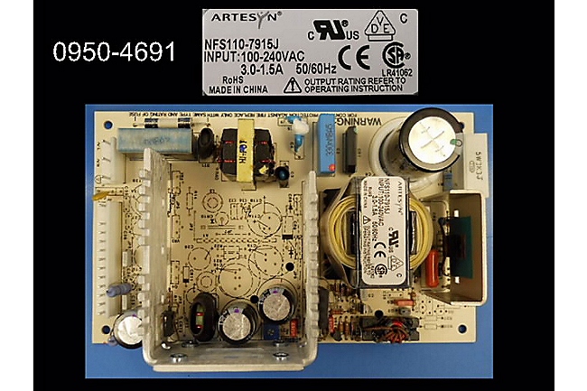

Hallo Bei meinen Oszillograf Agilent MSO-6104 ist das Netzteil abgeraucht. Ich suche genau das Netzteil mit der Keysight Partnummer 0950-5691 siehe Anhang. Alternativ würde ich auch einen defekten DSO aus der 5000 Serie, 6000 Serie oder 7000 Serie suchen aus der ich das Netzteil ausbauen könnte. Wer kann sachdienliche Hinweise geben, oder kann mir was anbieten? Keysight bietet nur eine Reparatur an, und zwar in der Form, dass man den kompletten Oszillograf zur Reparatur einsendet. Dazu bekommt man vorher einen kostenpflichtigen Kostenvoranschlag der um die 400€ kostet. Rauskommen wird dann dass man einen neuen Oszillografen kaufen soll. Ralph Berres

Andrew T. schrieb: > azit nach lesen im obigen Link: ein Tausch gegen ein anderes modernes > Meanwell ist möglich. Man muss halt ein wenig tüfteln. Vermutlich wird es wohl darauf hinauslaufen. Das Netzteil muss sogar nur eine Spannung liefern 15V 10Amp. Ich würde allerdings wenn möglich auf ein originales Teil zurückgreifen. Ein Austausch gegen ein Meanwell Netzteil würde einige mechanische Anpassungen erfordern. Ich weis auch nicht, ob durch das Netzteil verursachten HF-Müll und Restwelligkeit den Oszillograf beeinflusst. Ob ich in der Lage bin das Netzteil zu reparieren weis ich noch nicht. Ralph Berres

es hat einen lauten Knall beim einschalten gegeben. Dann war die Sicherung im Netzteil explodiert. Es sind verschiedene Widerstände, ein Kondensator eine Diode und der Transitor defekt. Der Transistor?? hat eine Bezeichnung welche ich nur noch schwer entziffern kann , GK146VB vermutlich. Das GK kann man noch gut lesen die 1 auch noch aber den Rest kann man nur erahnen, weil der Anpressbügel die Schrift zerkratzt hat. oder ist es doch ein Fet? Im Internet kann ich die Bezeichnung GK146 jedenfalls nicht finden. Mit einer fremden DC-Spannung startet der Oszillograf Gott sei Dank noch. Das rauszeichnen des Schaltbildes ist sehr mühsam. Ralph Berres

Mittlerweile habe ich heraus gefunden daass es sich um ein Netzteil der Firma Artesyn mit der Bezeichnung NFS110-7915P handelt. Das Netzteil ist offensichtlich nicht mehr lieferbar oder eine Lieferung nach Deutschland wird vom Distributor verweigert. Jedenfalls habe ich keine Lieferquelle gefunden, welches das Netzteil in der 15V Version liefern kann Ich habe mich jetzt entschlossen ein Meanwell LRS150-15 einzubauen. Das habe ich jetzt bei der Fa. TME bestellt, weil diese Fa. als einziger auch den ebenfalls defekten Optokoppler, welches die 50Hz Synchronimpulse für die Netztriggerung zur Verfügung stellt, liefern kann. Sobald ich die Teile habe und den Umbau abgeschlossen habe, werde ich hier darüber berichten. Frohes Pfingstfest wünsche ich noch. Ralph
läuft!! Allerdings funktioniert Line Trigger nicht mehr. Am Optokopplerausgang messe ich in beiden Richtungen 56 Ohm. Ich glaube ich verzichte auf den Line Trigger. Der Rest funktioniert jedenfalls. Ralph Berres
