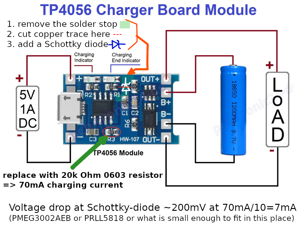

Ich habe hier einige TP4056-Module und musste feststellen, dass die
Abschaltspannung bei 4,27 Volt liegt. Dadurch hat es mir schon eine
Li-Ionen-Zelle gehimmelt.
Lässt sich die Spannung am Modul irgendwie begrenzen ?
Ich dachte auch an eine Schottky-Diode in die Leitung zu packen, aber
selbst die mit der geringsten Vorwärtsspannung ist dann doch ein
bisschen höher als gedacht.
Irgendwelche Tipps ?

Ich verbaue meist den TP4056X, das ist eine verbesserte Version des
TP4056 mit maximal 4.242 V (also 1% Genauigkeit statt 1,5%). Mehr als
4.202 V habe ich aber nie gemessen. Gibt es bei LCSC.

So mache ich das auch. Ich verwende eine 3A Schottky diode und die sitzt
zwischen dem TP4056 und der Unterspannungsabschaltung.
Bei einem niedrigen Ladestrom von 100mA bekomme ich 4,0V die dann am
Akku anliegen.
Bei einem hohen Ladestrom von 1A liegen am Akku dann nur 3,85V an, weil
der Tp4056 bei glaub 1/10 des Stroms den Ladevorgang beendet.
