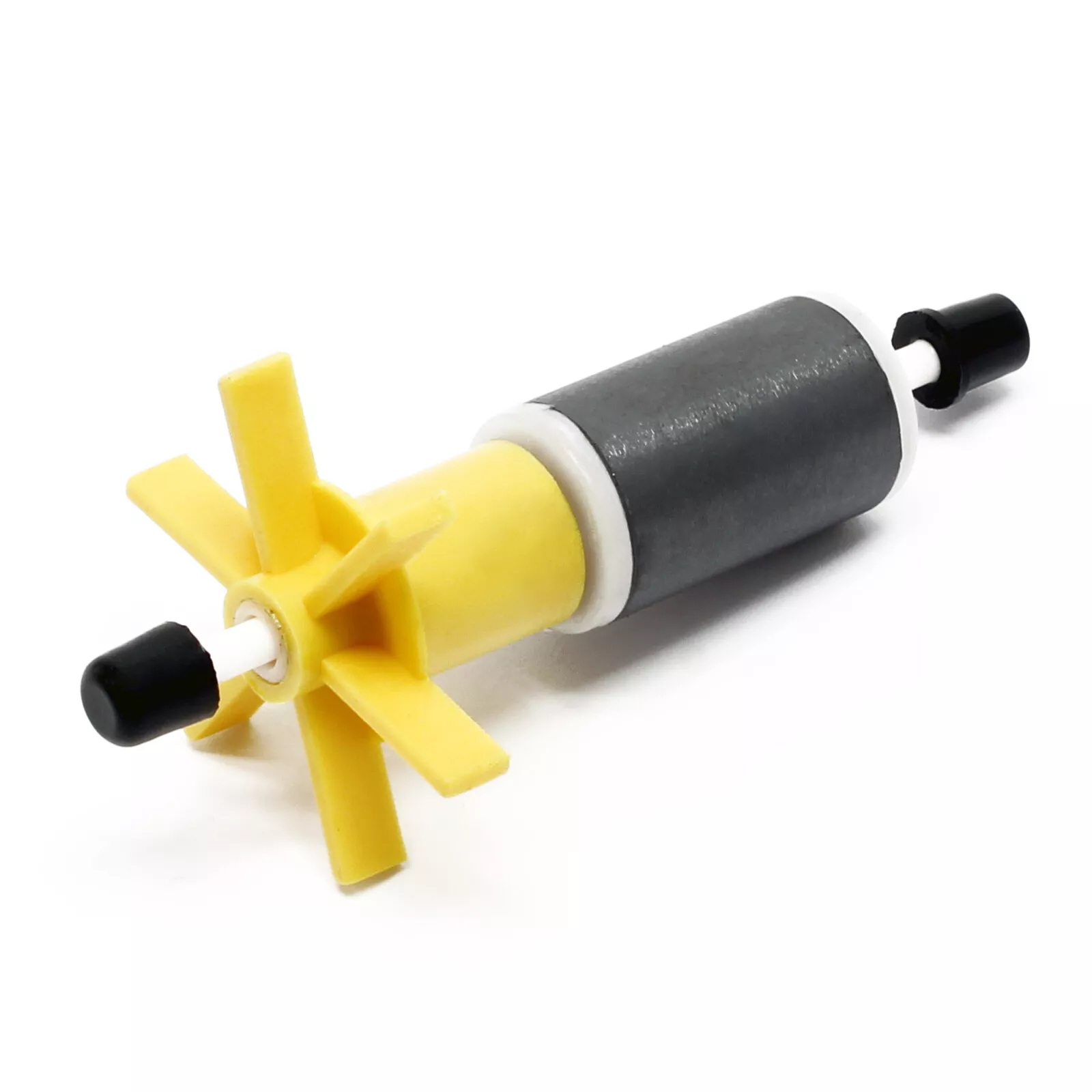

beim Herumstöbern auf Aliexpress kam mir dieses Gerät in die Vorschläge:
https://de.aliexpress.com/item/1005007260755487.html
Als reines Gedankenspiel fragte ich mich: Wie dicht ist sowas? Das ist
teuer, kann man das günstiger nachbauen? Mich würde X stören, könnte ich
das in einem eigenen Entwurf anpassen?
Einfach als theoretische Herausforderung.
Die Frage auf die ich keine Antwort gefunden habe: Wie ist der Motor
abgedichtet? Zumindest der vordere/obere Teil der Welle ist ja unter
Wasser?
Ich habe ja am Übergang Trocken- zu Nasszone drei Schwachstellen, die
ich abdichten muss. Nehmen wir an, der Motor/die Drehachse ist wie in
diesem Schleifgerät vertikal.
Ein Kugellager, welches flach aufliegen müsste am Boden der Nasszone,
müsste horizontal abgedichtet werden. Das ist ganz einfach. Horizontale
Dichtung auf den Außenring, und mit Flansch Anpressdruck ausüben.
Vertikal, entlang der Welle, wo die Welle mit dem Innenteil des
Kugellagers in Berührung kommt. Da kann ich auch per Dichtung oder
Verklebung abdichten.
Wie sieht das aber im Kugellager selber aus? Das bewegt sich ja etwas,
wie soll ich das fixieren, sodass kein Wasser reinkommt, aber es ist
nicht fixiert, sodass es sich bewegen kann?
Wenn ich danach google, finde ich nur Beschreibungen bzw. eher
Produktwerbung diverser Hersteller von Lagern, die ich nicht (günstig)
kaufen kann, oder die für große Maschinen da sind. Es wird das Problem
beschrieben, ohne Lösung. "Wir bieten maßgeschneidert an...hohe
Anforderungen...". An günstige Lager(?), die das erfüllen, komme ich
nicht. Vielleicht liegt das daran, dass mein Ansatz total falsch ist.
Ich dachte an eine magnetische Kupplung. Damit wären die Zonen komplett
isoliert. Ich habe aber immernoch ein Lager unter (Schmutz)Wasser. Wie
geht das? Wie lange hält das?
Gleichzeitig gibt es im einstelligen Eurobereich ja diverse
Aquariumspumpen etc.
https://de.aliexpress.com/item/1005007917630181.html
Man könnte dann sagen, ja die sind Mist, halten nicht lange. Die Pumpe
von meinem Katzenbrunnen kostet als Ersatzteil mit Netzteil 10€ und hält
und hält.
Ich hätte mich damit arrangiert, im Gedankenspiel den Motor von oben zu
betreiben, die Achse geht nach unten, die Schwerkraft hält das Wasser
unten im Becken.
Aber das muss doch auch "richtig" gehen? Wie funktioniert das? Was für
Stichworte muss ich da googlen, damit ich an das entsprechende Teil
(Lager? Motor als Gesamtkonstruktion?) für sowas im einstelligen
Eurobereich kommen würde?
Vielen Dank und schönen Sonntag!
von Rene K. (xdraconix)
Die Pumpen-Motoren haben keinen Kontakt zum Wasser. Die Welle auf denen
das Pumpenrad sitzt ist der Magnet. dieser sitzt bereits im
Abgedichteten Bereich. Sodass ausschließlich der Magnet und das
Pumpenrad im Wasser sind, alles andere sitzt geschüzt. Es gibt also
keine "Schwachstelle" wie eine Durchführung wo das Waser überhaupt
eindringen könnte.
von Gerald B. (gerald_b)
Es gibt Pumpen mit durchgehenden Wellen, da ist das Lager oft aus
Graphit. Die Dinger dürfen nicht trocken laufen (unter 10 Sekunden)
Ansonsten gehen die kaputt. Oder die angesprochene Magnetkupplung.
Magnetische Kupplungen erlauben einen robusten chemikalienresistenten
Aufbau.

von Keks F. (keksliebhaber)
Rene K. schrieb:
> Die Welle auf denen das Pumpenrad sitzt ist der Magnet. dieser sitzt
> bereits im Abgedichteten Bereich.
Okay, also gibt es einerseits Magnetübersetzungen.

von Michael B. (laberkopp)
Ausreichend gut, ausreichend lange.
> Das ist teuer, kann man das günstiger nachbauen?
Teuer wäre es, wenn es 460€ kosten würde, wie in Deutschland gefertigt.
Der Chinapreis ist rattenbillig.
Der übliche Wellendichtring nennt sich Simmerring. Aber es tut auch ein
O-Ring, wie die Waschmaschinenlaufenpumpe beweist.
Es gäbe andere Varianten, wie das fettgefüllte Stevenohr vom Schiff,
oder Gleitlager.
Der Trick der Maschine ist dass etwas Wasser, von der Drehung der Welle
mitgerissen, am Plastikring durch passende Rillen nach oben an die
Diamantschicht hochgespült wird und dann mit dem Abrieb durch das Gitter
wieder im Wasserbad versinkt.
