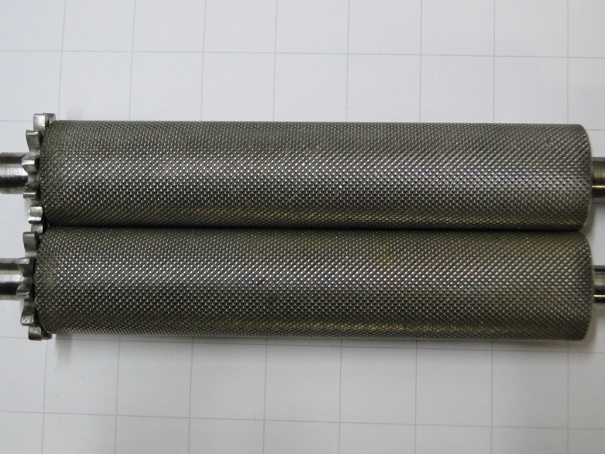

Hallo Gemeinde,
ich suche eine Möglichkeit die Riffelung von Stahlwalzen einer
Getreidemühle nach zu schärfen. Die Riffelung ist stark abgenutzt und
greift die Getreidekörner nichtmehr und somit mahlt sie nichtmehr.
Hat jemand eine Idee wie man die wieder griffig machen kann?

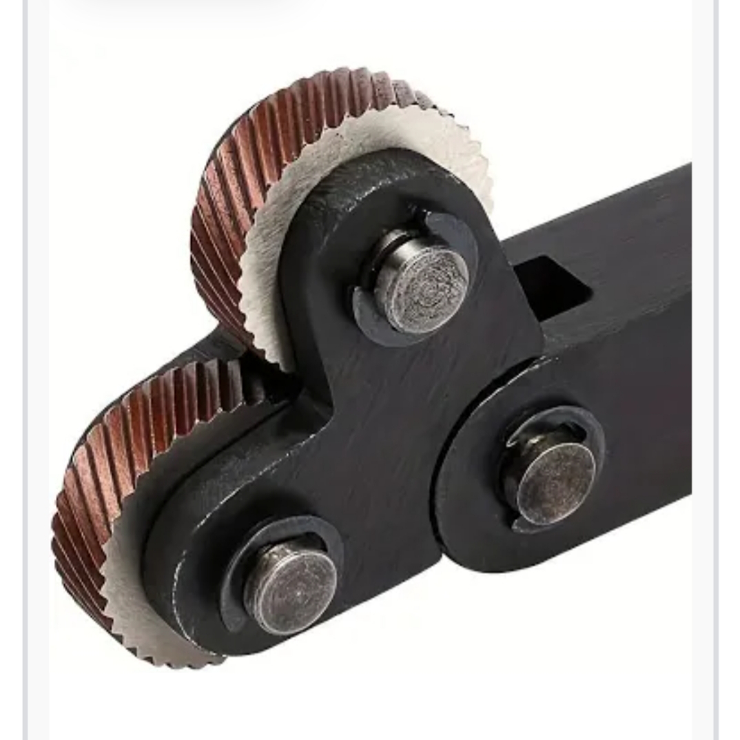

von Michael W. (miks)
Evtl. ist 'Rändeln' bzw 'Rändelung' das Stichwort...

ja, natürlich, aber das hilft mir nicht weiter, denn die Walzen sind ja
schon gerändelt und nochmal drüber rändeln wird wohl nicht möglich sein.

Die Wellen sind nach der Rändelung nichtmehr gehärtet worden, deshalb
haben sie sich auch so sehr abgenutzt.
Ich dachte schon, die ganze Rändelung einfach abdrehen und neu rändeln,
aber dadurch würde der Radius der Wellen verkleinert werden und es
könnte sein, dass dadurch das Getreide nichtmehr so gut eingezogen wird.
Es wird wohl auf eine neue Mühle hinaus laufen...seufz...

von Schorsch M. (schorschm)
Herbert Z. schrieb:
> Hat sich dein Rändel zugesetzt, dann muss es gereinigt werden
Siehe Bild :-)
Nach jedem Einsatz der Mühle wird sie gründlich gereinigt und zwar mit
Stahlbürste.
Herbert Z. schrieb:
> Dass dein
> Rändel von Malz stumpf wurde glaube ich nicht
Dann lass es, darfst es gerne aber bei mir besichtigen.
Herbert Z. schrieb:
> Wahrscheinlich sind die
> Walzen hart aufeinander gelaufen.
Niemals, der Spalt ist von mir vorgegeben, 0,7mm finales Ergebnis.
Zwischenzeitlich musste ich aber mit 1,2mm vormahlen; jetzt aber erst
auf 1,5mm, dann auf 1mm und finally auf 0,7mm.
Man fühlt es auch in der Hand, die Rollen sind glatt wie ein KinderPopo.
von Marcel V. (mavin)
Auf gar keinen Fall abdrehen! Am besten mit einem Rändelwerkzeug einfach
die bereits vorhandene Rändelung nochmal nachrändeln, dadurch staucht
sich die Rändelung wieder ein Stück nach vorne und der Walzendurchmesser
stülpt sich dann etwas nach Außen und wird mit ein bisschen Glück wieder
etwas dicker.
> etwas dicker.
Genau auf solch eine Antwort habe ich gewartet. Danke.
Ich muss jetzt nurnoch jemanden finden, der sowas kann, vor allem,
bezahlbar :-)

ich werde aus dem Bild nicht schlau
Handel es sich  hier u eine professionelle Mühle? also Walzenbreite
mindestens 1 Meter?
Oder ist das so ein Tschibo 19.99€ Teil?

Das ist ein Prototyp einer späteren Serie von professioneller Mühle.
Ich denke nicht, dass Tchibo solch ein monströses Teil ins Regal stellen
würde.
Die wirksame Breite der Rändelung beträgt 170mm und das Ding wiegt mit
Motor so um 20kg.
Das ist aber alles bezüglich meiner Fragestellung irrelevant, es geht
hier nur darum, ob man die Rändelung quasi "auffrischen" kann.

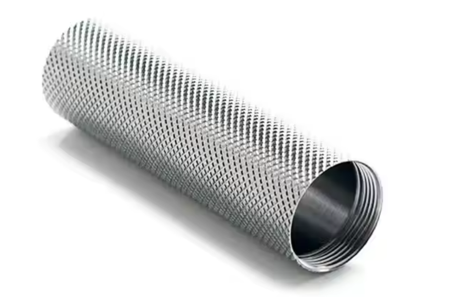

von Frank E. (Firma: Q3) (qualidat)
Vieleicht ein Kompromiss:
- Walzen ca 2...4mm abdrehen
- Rohr mit genau passendem Durchmesser und Wandstärke aufziehen
- neue Oberfläche rändeln
- könnte man quasi auf Vorrat machen (lassen)
Im Prinzip eine gute Idee, nur wüsste ich nicht, wer sowas macht.
Rändeln ist eine plastische Verformung und dabei würde die aufgezogene
Hülle aufgrund des Elastizitätsmoduls geweitet.
Herbert Z. schrieb:
> Möglicherweise ist deine Stahlbürste härter als das Rändel. Versuche es
> mal mit einer Messingbürste.
Ich wäre froh, die Bürste wäre härter, dann würde sie die Rändel quasi
nachschleifen. Die feinen Bürstendrähte fahren nur durch die
Rändel-Täler, den Erhebungen können sie nichts anhaben.
Herbert Z. schrieb:
> Ob die Welle
> gehärtet ist oder nicht hast du ja noch nicht erwähnt.
Doch, siehe hier:
Herbert Z. schrieb:
> Ist dein Mahlgut sauber ohne Steinchen?
Na klar. Eine Mälzerei die Malz mit Verunreinigungen verkaufen würde,
könnte einpacken. Das geht garnicht.
Herbert Z. schrieb:
> Was sagt der Hersteller deiner Mühle?
Der sagt nichtsmehr dazu. Die Mühle ist ca. 20Jahre alt.
Ja, das leuchtet ein. Kann man also vergessen.

Ich denke auch dass nachrändeln der erste Versuch sein sollte. Klappt
das, bist du wieder für viele Jahre versorgt. Rändeln ist eine
Kaltumformung, ein bisschen härter wird das Material dabei auch.
Wenn das nicht geht merkt man das sofort, einfach weil das
Rändelwerkzeug nichts bewirkt. Dann kannst du immer noch nach
aufwändigeren Lösungen (oder Ersatz) suchen.

wie sind denn die Zahnräder befestigt?
Wenn bei mir jemand zum Nachrändeln der Teile aufschlagen würde, dann
würde ich es aus Erfahrung nicht versuchen. Wenn ein Rändel beim ersten
Durchgang nicht passt und man einen zweiten Durchgang versucht,
verschneidet man das Rändel recht oft.
In Anbetracht der recht simplen Geometrie der Walzen ist eine
Neufertigung doch auch als Zerspaner viel einfacher und zudem steht das
Ergebnis fest, nämlich dass es sicher funktioniert.
Grüße
Ein zentrales Loch, über die Achse gestülpt und mit zwei versenkten
Schrauben in der Walze befestigt.
von Sascha S. (dec)
Dann kann man die ja auch noch einfach auf die neue Walze übernehmen -
perfekt.
Grüße
> perfekt.
Ja klar, die brauche ich nur abzuschrauben. Die neuen Walzen müssten
dann aber einen Achsdurchmesser von 14mm haben, so groß ist auch das
Loch.
Hier die Maße:
Länge über alles (mit Achse) 220mm
Gerändelte Walze 170mm
Walzenstärke 35mm
Achsenstärke 14mm
Achsenlänge auf einer Seite 32mm
auf der anderen Seite 18mm

Rauten oder Quadrate in der Walze. Das mit dem Rändeln ist so ne Sache,
weil man da erstmal das richtige Rändelwerkzeug braucht, und es evtl
passieren kann, dass ob des Druckes das Rändel die Walze in der Mitte
durchbiegt, es dort dann weniger ausgeprägt ist.
Der Vorteil beim Rändeln ist natürlich die Materialverdichtung, was die
Rändelung härter macht. Ein gerolltes Gewinde ist auch härter, als ein
geschnittenes.
Carypt C. schrieb:
> Kannst du die andersherum einsetzen, sodaß sich die Drehrichtung der
> Einzelwalzen umkehrt, rückwärts hat es vielleicht noch Grip ? Ansonsten
> würde es bei größerem Walzenumfang weniger Probleme geben.
Sehr gute Idee, die ich auch selbst schon hatte 👍
Mein Problem jetzt, durch den Ausbau der beiden Rollen und deren
Gleichheit, weiß ich nichtmehr welche Rolle wierum gedreht hat. Müsste
ich mir unterm Mikroskop mal anschauen.
Möglicherweise würde das Problem dadurch auch nur für kurze Zeit behoben
werden, solange bis die Kanten der anderen Seite auch nichtmehr greifen.
Aber hallo, einen Versuch ist es wert.
Danke Leute, für die vielen neuen Ideen.

von Old P. (Firma: nix) (old-papa)
>> etwas dicker.
> bezahlbar :-)
Ich könnte das durchaus, doch das Rändelwerkzeug muss dann zur derzeit
vorhandenen Rändelung (dem Raster) passen und daran könnte es scheitern.
So von ferne kann man natürlich nichts zum Raster der Rändelung sagen.
Old-Papa

von Carypt C. (carypt)
Das ist ja eine nette Konstruktion die Du da zusammengebaut hast,
Zahnräder selbstgemacht. Ja genauso habe ich mir das für eine
Müsliquetsche gedacht. ).
Das könnte eine Ziselierarbeit sein, mit einem Stichel nachstechen.
Aber ich würde erst versuchen die greifende Kante mittels Verformung
aufzustauchen. Du kannst ja mal versuchen, ob Du mit einem Körner
punktieren kannst. Wenn es so verformbar ist, mit etwas recht hartem
(Lufthärter) Meissel (oder was) die Kante aufwerfen. Vielleicht ein
Austreibdorn. tangential oder gar radial ?
Warum muß die Haut ganz bleiben ?
Danke für die netten Worte :-) ist wirklich selten in diesem Forum :-)
Die Zahnräder habe ich mir hier in einer ortsansässigen Firma per
Wasserstrahl-Schneidverfahren fertigen lassen.
Die haben das für kleines Geld einfach per Wasserstrahl aus einem
Edelstahlblech geschnitten.
Die Firma nennt sich Aquamid.
ich werde dort nochmal vorsprechen, eventuell können die auch per
Wasserstrahl die Riffelung erneuern, weiß ich aber (noch) nicht.

von Ein T. (ein_typ)
Frank E. schrieb:
> Möglicherweise kann man das vorher rechnerisch einbeziehen? Oder mit
> einer überschaubaren Zahl von Versuchen ermitteln ...
Das wird vermutlich nicht gehen. Man könnte neue Walzen herstellen,
rändeln und präzise ausdrehen, und das Ergebnis dann auf die abgedrehten
originalen Walzen aufschrumpfen, allerdings... wenn man ohnehin neue
Walzen herstellt, dann kann man auch einfach die verwenden und sich den
Aufwand mit abdrehen, ausdrehen und aufschrumpfen einfach sparen. :-)
von Michael B. (laberkopp)
Sascha S. schrieb:
> Weil:
Quatsch. Das ist eine Rändelzange. Zweites Rad unten. Natürlich schräg.
von Sascha S. (dec)
Michael B. schrieb:
> Sascha S. schrieb:
>> Weil:
Du machst deinem Nick alle Ehre!
Stell dir mal die Abwicklung des auf ca 45° angestellten Rändelrades
vor…
Zeige uns ein Bild EINER Rändelzange (zum Rädeldrücken) mit angestellten
Rädern. Eine Rändelzange hätte die Achsen der Rändelräder parallel zum
Werkstück und dafür schräg profilierte Rändelräder. Zudem benötigen
Rändeldrückräder eine Fase an der Ecke, dass der Rändel an der fase
gedrückt wird. Wie soll das denn mit einem scharfkantigen Rad gehen?
Dunning-Kruger2.0 :D
Grüße

> Konditionierung des Malzes (leichte Anfeuchtung) damit die Walzen wieder
> greifen.
Das bedeutet ja im Umkehrschluß, daß bereits eine geringe Änderung des
Reibbeiwertes ausreichen würde.
Mir persönlich stellen sich allerdings noch einige Fragen... wie kommst
Du darauf, daß die Oberflächen der Walzen nicht gehärtet seien? Es gibt
einige Verfahren, die lediglich die Oberfläche des Werkstücks härten.
Leider hilft dabei auch der klassische Feilentest nur wenig, denn so
eine Oberfläche muß natürlich nicht unbedingt auf > 55 HRC gehärtet sein
-- durch eine präzise Temperatur- und Zeitsteuerung läßt sich der
Härtegrad (in gewissen Grenzen) ausgesprochen sehr präzise einstellen.
Darüber hinaus denke ich, daß 35 mm Durchmesser womöglich ebenfalls
nicht optimal sind, wenn ich über die Richtung der auf das Korn
wirkenden Kräfte nachdenke. Walzen mit einem (deutlich) größeren
Durchmesser würden sicher deutlich besser greifen, aber das wird in
Deinem Anwendungsfall vermutlich bauartbedingt nicht möglich sein?
Nachrändeln kann natürlich nur dann funktionieren, wenn das genutzte
Rändel präzise auf das originale paßt und die Walzenoberflächen
unbehandelt, also weder oberflächengehärtet noch irgendwie -beschichtet
sind.
Was die Verwendung einer Stahlbürste angeht, so bin ich -- ungeachtet
dessen, wie fein sie ist -- ebenfalls skeptisch, und würde eher eine
Messingbürste empfehlen. Wenn Messingstreifen für uns in der Ausbildung
zum Werkzeugmacher (der Jung muß was Ordentliches lernen, das mit den
Kompjuters hat doch keine Zukunft) ausgereicht haben um unsere Feilen
von Stahlspänen und Kreideresten zu reinigen, dann reicht Messing sicher
auch, um Deine Walzen zu reinigen.
Zuletzt würde ich empfehlen, Deine Walzen nach ihrer Instandsetzung
eventuell mit einer extrem harten Oberflächenbeschichtung zu versehen,
zum Beispiel aus Titan- oder anderen Nitriden. Hartverchromen würde ich
eher wegen mangelnder Biokompatibilität -- Verarbeitung von
Lebensmitteln --  ausschließen, TiN und Co. sind jedoch biokompatibel
und extrem hart. TiN ist die "goldene" Schicht, die man häufig auf
HSS-Bohrern und -Fräsern findet; ein weiterer Vorteil ist, daß eine
TiN-Beschichtung auch die Anhaftung von Schmutz reduzieren kann. Ob das
eine gute Idee ist oder den ja offenbar kritischen Reibbeiwert der
Rollen zu stark reduzieren würde, kann ein erfahrener Beschichter
einschätzen.
> Nein, das ist eine sehr feindrahtige rotierende Bürste, die kann dem
> Stahl nichts anhaben.
Wenn er die wiederaufgearbeiteten uoder auch neu hergestellten Walzen
geschrottet hat, wird ihm vielleicht ein Kronleuchter aufgehen bis dahin
bleibt es wohl sein Wunschtraum:
> Solch einen Durchblick hätte ich auch gerne
So ist es. Es ist schon fast digital, sie greift, oder sie greift nicht
Ich sagte ja schon, ich habe von Metallverarbeitung nicht die geringste
Ahnung.
Ein User eines anderen Forums sagte, ich solle mal mit einer Feile am
Rand einer Rolle die Härte kontrollieren. Das habsch getan und es ließ
sich ganz einfach Material abtragen.
So kam es zu der Annahme, die Rollen seien nicht gehärtet.
Das habe ich auchschon überlegt und bin auch zu dem Schluß gekommen,
etwas stärker wäre besser.
Wenn ich jetzt sowieso neue Walzen anfertigen lassen muss, dann kann ich
auch gleich die ganze Mühle umbauen, das macht dann auch nichtmehr viel
Arbeit.
Wenn ich die Achsenstärke von 14mm beibehalte, kann ich auch die alten
Lager mit Excenter weiter benutzen, dann brauche ich nur die
Stirnhalterungen austauschen.
Das wäre dann aber mein Ultima Ratio.
> und extrem hart.
Da bin ich ganz bei dir, nur, ichselbst kann das nicht. Ich muss eine
Firma finden die das für mich herstellt.
Wenn es doch auf neue Walzen hinaus läuft, dann kann ich ja jetzt
allerlei Versuche mit den alten Walzen anstellen, mehr kaputt machen als
sie ohnehin schon sind, geht ja nicht.
Danke für deine Tips.

von Axel R. (axlr)
Aber man muss doch nur Rundstahl in die Drehmaschine einspannen und das
nach Skizze und Maß abdrehen und zum Schluß einmal mit dem "Rändelding"
drüberfahren. Oder nicht? Bin da jetzt auch kein Spezi.

Hab hier in der "Werkstatt" nachgesehen. Son Rändelrad hamwa leider
nicht. Kann ich also diesmal nicht einspringen, sondern nur auf meinen
privaten Kontakt verweisen. Ist auch tatsächlich nicht ganz mein Thema.
Fehlt mir die Erfahrung.
Extra einen Bestellvorgang auslösen kann ich gerade nicht, weil wir
sowas hier im Musterbau bislang nicht brauchten. Bekomm' ich auch
preislich nicht verargumentiert.
https://www.hoffmann-group.com/DE/de/hom/p/290219-20
