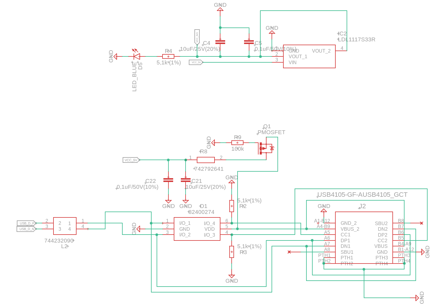

Ich habe eine Platine mit einem ESP32 entwickelt und dabei den USB-C
Anschluss mit einigen Schutz- und Filterkomponenten versehen. Dazu
gehören:
Eine TVS-Diode (Würth 82400274)
Eine Gleichtaktdrossel auf den Datenleitungen (D+/D-)
Eine Ferritperle als Filter auf der VBUS-Leitung
Ein selbst entworfener MOSFET-Schaltkreis als Verpolungsschutz
Die standardmäßigen 5,1 kΩ Pull-down-Widerstände auf den CC-Leitungen
für den Handshake

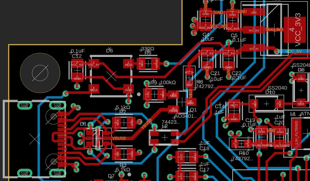

Könnte vielleicht jemand von euch mal einen Blick auf meinen angehängten
Schaltplan und das Layout des USB-C-Bereichs werfen? Vielleicht habe ich
einen grundlegenden Denkfehler, der dieses seltsame Verhalten im
Zusammenhang mit der TVS-Diode auslöst, oder die Diode selbst ist für
diesen Anwendungsfall ungeeignet.

von Nemopuk (nemopuk)
Ich vermute, dass du den VDD Pin des Würth Bauteil schon vor dem
Anstecken des Kabels mit 5V versorgen musst. Ansonsten belastet es die
Signale auf den 4 Leitungen.

von Paul B. (paule201)
Dir fehlt der 1.5K Widerstand zwischen VCC und D+. Oder ich seh ihn
nicht. Schau dir mal Schaltpläne von philslab auf Youtube an, bei dir
ist noch einiges an Übersichtlichkeit zu optimieren.
Vdd floatet ja nicht, weil fest mit VBUS verbunden. Doch wenn dort wegen
PD noch keine Spannung anliegt, dann ist die VBUS Leitung vielleicht
zunächst mit GND verbunden. Und wenn das so ist, dann würde deine
Dioden-Kombi alle Signale auf 0,7V begrenzen, statt auf 5V.
Und warum legst du die CC Leitungen auf die TVS zusammen mit D+ und D-?

von M. M. (anonusr)
Was mir auffällt: Ich würde den MOSFET umgekehrt einbauen, so dass die
Body-Diode nicht über die USB-Buchse entladen kann. Bei meinen eigenen
Schaltungen mache ich das jedenfalls so.
Was ist Q1 für ein Typ? Ist Rds(on) tief genug bei |Vgs| ~ 4 V?
Ist dieser MOSFET denn überhaupt nötig? Aus meiner Sicht ist eh alles
verloren, wenn auf dem USB-Kabel Vbus negativ ist.

Vielleicht eine blöde Frage: Sind die TVS-Dioden etwa verkehrt herum
eingesetzt?
> Ich bin ehrlich gesagt etwas ratlos. Die Diode sollte ja eigentlich nur
> vor Überspannungen schützen und nicht die grundlegende Stromversorgung
> lahmlegen.
Ich frage mich einfach, weshalb die CC1/2-Leitungen überhaupt geschützt
werden müssen. Mit 5.1k sind sie ja bereits relativ niederohmig an Masse
gebunden, und es hängt ja nichts weiteres an diesen Leitungen, was
Überspannungen abbekommen könnte.
Kannst du die Verbindungen zwischen TVS-Diode und den 5.1k-Widerständen
unterbrechen, und testen, ob es dann läuft?
von Alexander F. (alexander96)
Hi vielen Dank für deine Antwort!
Zum MOSFET-Verpolungsschutz:
Als MOSFET kommt ein AO3401A zum Einsatz. Der hat bei Vgs = -4.5V einen
Rds(on) von ca. 50-80mΩ, was tief genug sein sollte, um den
Spannungsabfall minimal zu halten. Eingebaut habe ich ihn genau für den
Fall, dass VBUS doch mal negativ anliegen sollte, um eben zu verhindern,
dass dann "alles verloren" ist. Meine Idee war, dass die Platine so
geschützt ist. Wäre ein umgekehrter Einbau nicht eher ungewöhnlich für
diesen Zweck?
Zum USB-C Handshake und Stromproblem:
 a, mit einer spezifischen Kombination aus einem anderen Kabel und einem
anderen Netzteil hat die Platine tatsächlich trotzdem Strom bekommen.
Zur TVS-Diode als Fehlerursache:
Die Ausrichtung der TVS-Diode (Würth 82400274) sollte richtig rum
gewesen sein. Das habe ich extra nochmal unter dem Mikroskop mit dem
Datenblatt-Pinout verglichen.
Bezüglich des Schutzes der CC-Leitungen: In allen gängigen Unterlagen
zur USB-C Auslegung, die ich gefunden habe, wurden auch CC1 und CC2
immer mit einem ESD-Schutz versehen, auch wenn da nur der Widerstand
direkt auf GND hängt. Da geht es ja auch darum, Überschläge etc. auf der
Platine zu vermeiden hab ich gedacht?

von Frank K. (fchk)
Ich habe bislang nie die 5.1k Widerstände mit Schutzdioden geschützt.
Als ESD-Schutz für die Datenleitungen verwende ich immer Würth 8240026.
Das funktioniert so in >20 Designs zuverlässig, mit Full und High Speed.
https://www.we-online.com/components/products/datasheet/8240026.pdf
Das Teil ist im SOT143 Package und durch den dicken Pin im Footprint
verpolungssicher.
