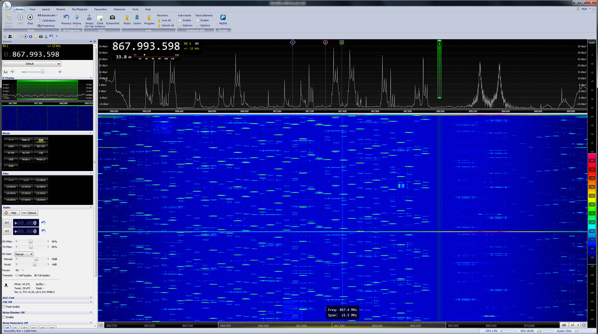

wollte einen meiner beiden Raspberry als OGN Flarm Receiver
reaktivieren, habe aber keinen Empfang. Als ich mir das Band mit SDR
Konsole und Pluto mal näher anschaute, hatte ich ähnlich 433.9 MHz,
Thermometer, sprechende Autoventile usw.erwartet, stattdessen jedoch
dieses "Gewitter" an Pulsen.
Hatte dann gelesen das LTE in diesem Bereich einem das Leben schwer
machen könnte. Allerdings ist LTE hier bei etwa 820 MHz, dann kommt
nichts (auf dem Spektrum) und bei etwa 863-870 dann dieses
"Blitzlichtgewitter" von Pulsen. Was könnte das sein?  Meine eigene
Hütte ist es nicht, das ist bereits geprüft. Mir ist während einer Fahrt
über Land mit dem RF Explorer eingestellt auf diesen Frequenzbereich
aufgefallen das es in nicht wenigen kleinen Dörfern ebenso "hagelt" Also
wäre es ggf. doch naheliegend irgendwelche Artefakte von LTE zu
vermuten? DAB und DVBT haben ja eigentlich genug Abstand zum SRD Band.
Dazu muß ich sagen das dies noch nicht immer so war, sondern erst vor
etwa 1/2 Jahr aufgetaucht ist. Nun hatte ich mir von "Fernost" 2
verschiedene SAW Filter für 868MHz besorgt, um den Plutoeingang schmal
zu machen, aber das half überhaupt nicht. Wenn man den eigentlichen LTE
Träger anschaut, sieht der auch komplett anders aus. Oder ist das so
eine Art anderes "Luft PLC" ?

Könntest du mal in einen dieser Pulse hineinzoomen? Sodass man dessen
Bandbreite & Dauer erkennen kann und vielleicht sogar Modulation?
> vermuten?
Kann eigentlich nicht, denn:
Klaus B. schrieb:
> 863-870
Ist ja exakt das SRD-Band, die Artefakte würden da ja kaum so exakt
drauf zielen.
Das Rumgehopse der Frequenzen suggeriert Mioty, aber da passt die
Bandbreite der Pulse nicht. Dito für LR-FHSS und Sigfox. Außerdem sollen
diese Protokolle ja nur innerhalb eines Frequenzbands betrieben werden,
nicht über das ganze SRD-Spektrum hinweg.

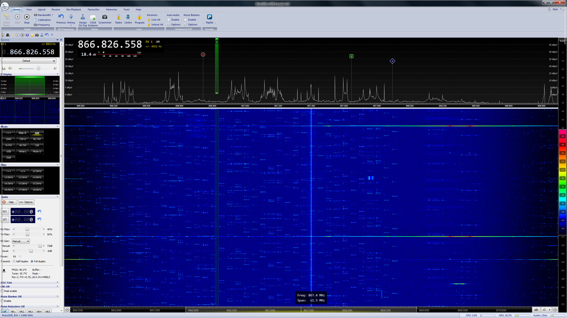

von Klaus B. (forrestjump)
also 2 screenshots von den jeweiligen Bändern LTE und 868MHz ISM SRD
übereinandergelegt sehen so aus. Der Kanalabstand von LTE und den
aufgenommenen Pulsen korrelieren durchaus erstmal. Aber nicht 100
Prozent. Das kann an der nicht getroffenen horizontalen Achse liegen.
Ich tippe immer noch darauf, dass das LTE Band der wahrscheinlichste
Verursacher dieser Störimpulse im SRD Band ist. Es wird ja auch in der
einen, oder anderen PDF Datei im Netz beschrieben, allerdings eher als
eine Anhebung des Grundrauschens und damit den Empfänger des 868 MHz
Gerätes zustopfend, weil nicht selektiv genug. Dann kämen ja auch noch
LTE Router mit eingebautem Modem in Betracht. Alles in allem kann ich
hier nun 868MHz vergessen, denn auch mit SAW Filter versehen ergibt sich
keine Änderung.

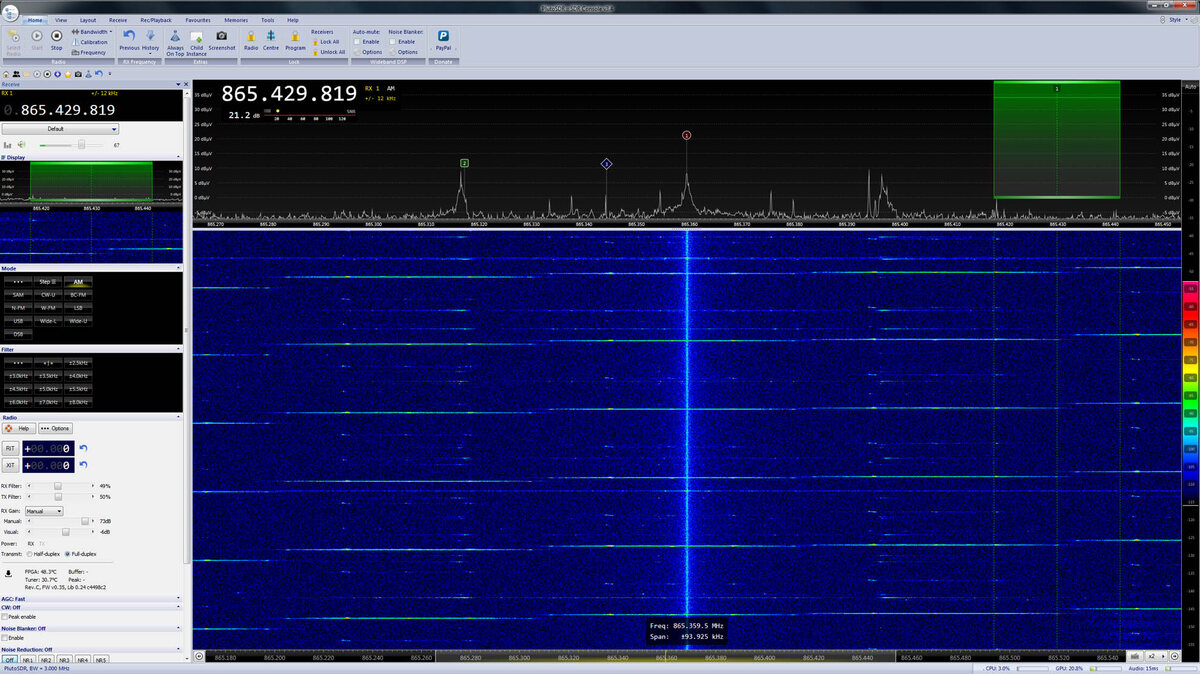

Danke Niklas für die Stichworte Mioty. Kannte ich bis jetzt noch nicht.
Es gibt Bursts die etwa 80 Hz breit sind, aber auch 23.5 bzw 25 Hz .
Anbei 2x Audio von Audacity mit der Modulation SAM und AM.
Und ja es stimmt, es gibt hier einen Landwirtschaftlichen
Reparaturbetrieb etwa 50 m entfernt. Da stehen die modernsten Fahrzeuge.
Auf 433 MHz kommt manchmal, vermute auch von dort, ein ziemlich starkes
monotones fast an V8 blubberndes Signal aller erster Güte, allerdings
normale FM Bandbreite,kontinuierlich, keine Bursts.  Vermutlich DGPS
oder ähnliches. Hatte nachgesehen, es gibt Hilfs Geräte für die
Landwirtschaft, die dort senden.

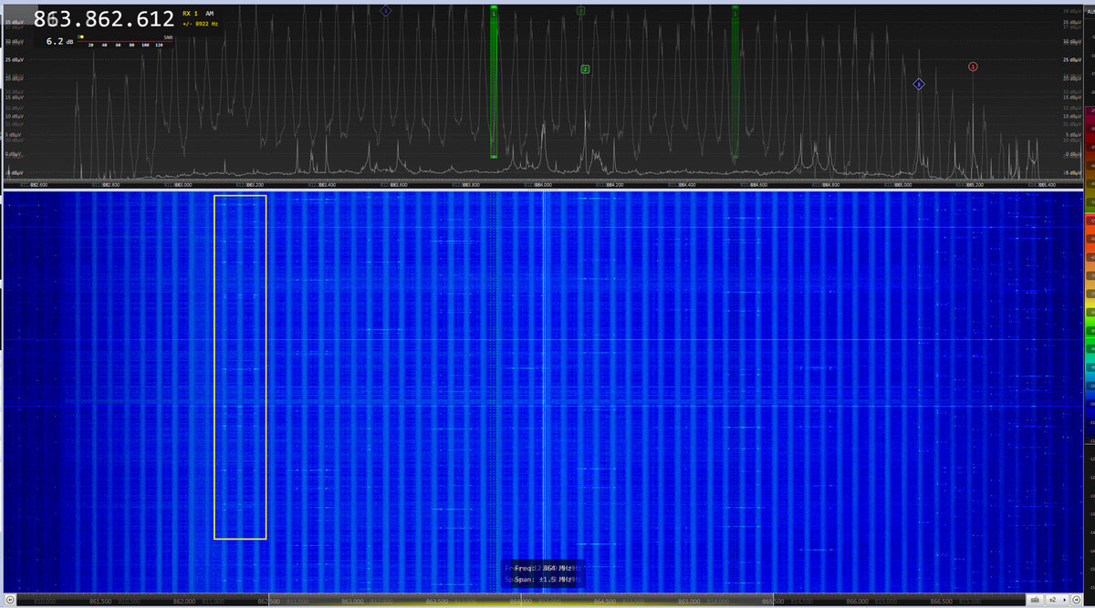

also Duty Cycle ist ungefähr 3.5 Sekunden. Und im Hintergrund sind
schwächer auch noch andere Bursts zu sehen. Ich versuche den Sinn des
Ganzen zu verstehen.
von Niklas G. (erlkoenig) Benutzerseite
Zoome doch mal die Zeitachse so rein dass man den Verlauf eines
einzelnen Bursts im Detail sehen kann... Gern auch als nicht-unscharfen
Screenshot

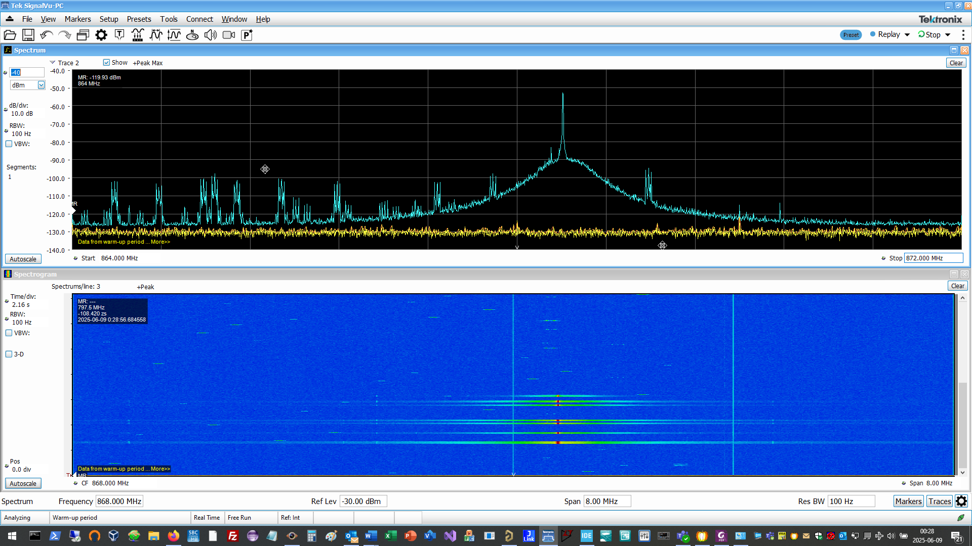

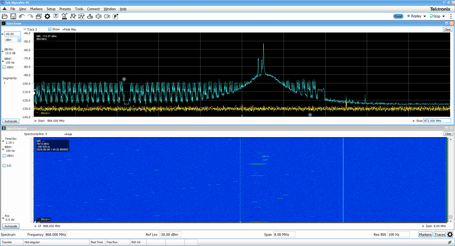

also das weitere reinzoomen in Spectrum bringt keine neuen Erkenntnisse.
Das Rauschen und der kurze "Nadelimpuls" vertragen sich nicht gut zum
auseinanderdividieren. Ich glaub mit der wav Datei kann man am meisten
anfangen, ähnlich dem interpretieren der Funkprotokolle der 433 MHz
Thermometer und Co, zumindest was die Zeitspanne angeht.
Leider kenne ich noch nicht alle Funktionen der SDR Console. Gibt es
dort etwas zum weiteren messen, oder Bestimmen des Signals versteckt?
Das angefügte Bild ist mit einem anderen SAW für 868. Hatte ja 2
bestellt.
Dieser ist mit nachfolgenden Verstärker, der das Geschehen nochmal
anders aussehen lässt. Beim Beobachten hatte ich für einige Zeit den
Eindruck das manches treppenförmig hintereinander gesendet wird.
Werde morgen mit div. Gerät hier herumschleichen, ob man dem Phänomen
näher auf die Pelle rücken kann. Auf einem Wasserwerk gibt es noch eine
Antenne, aber die Länge sieht eher nach 2m aus. Der Landwirtschaftliche
Reparaturbetrieb nebenan, hat aber eine kurze und unüblich aussehende,
etwa Lambda 1 lange Antenne am Privathaus, das könnte gut passen.
Ja, nehme demnächst png.
Hallo Leute,
kurze Rückmeldung zu der von mir beobachteten Frequenzbelegung im SRD
Band.
Dazu hatte ich den Funkmessdienst gebeten mal bei mir vorbeizuschauen,
was sie dann auch taten. Allerdings sind sie unverrichteter Dinge wieder
weggefahren und bis heute, hat sich nichts an der Situation geändert.
Nun ist es so, das ich mich selbst nochmal bemüht habe, um den Dingen
auf den Grund zu gehen. Also mit RTL Dongle und Laptop durch unser
kleines Dorf gefahren. An 2-3 Stellen stieg der Signalpegel heftig an
und ich erkannte dann am Dach eines Gebäudes so etwas wie eine
Antenneninstallation, in Form und Größe am ehesten für GPS. Da gerade
jemand draußen "zugange" war, habe ich das Gespräch gesucht und konnte
in Erfahrung bringen, für welchen Zweck diese Installation gedacht ist.
Und jetzt kommts,....für einen Segway Navimow Rasenmähroboter. Wieder zu
Haus das www bemüht und da steht dann auch genau das wonach ich gesucht
habe, nämlich der vom Roboter genutzte Frequenzbereich 865 -868 MHz mit
knapp 24mW. Offensichtlich ist es die Funkübertragung vom GPS Signal an
den Roboter. Der Eigentümer sagte mir dann noch, das im Ort einige
dieser Dinger herumfahren, was dann auch gut das Spektrum erklärt. Das
Ding sendet übrigens auf allen möglichen Frequenzen. Bluetooth, SRD,
WLan und GSM900. Die Dinger werden scheinbar wie geschnitten Brot unter
anderem von Obi (laut Auskunft) verkauft. Ich bin mir ziemlich sicher,
nun den oder die Verursacher gefunden zu haben, jetzt bliebe nur noch zu
klären, ob sie da in diesen kurzen Zeitabständen auch senden dürfen. Im
übrigen erklärt das nun auch gut, warum ich diese Signale auch in vielen
anderen Ortschaften genauso gesehen habe, wobei ich ja erst auf LTE
tippte. Im übrigen senden diese Signale weit über den Ort hinaus.
Hallo Benedikt, hier mal ein etwa 10 sec. und 4 MHz breiter Mitschnitt
aus SDR Konsole mit einem Pluto. Das ist mein erster Mitschnitt, falls
irgendetwas falsch eingestellt wurde, dann bitte ich um Nachricht
die Datei  knapp 400MB groß und kann hier heruntergeladen werden.
https://c.web.de/@1539628018958341418/_9c__uFIO_nQ6rzGSd_WGw
von Benedikt H. (hunz)
In dem Mitschnitt sind noch deutlich mehr andere Signale, als in dem
letzten Screenshot
(https://www.mikrocontroller.net/attachment/671411/andererSAW.jpg).
Die Signale oben aus andererSAW.jpg sollten in diesem Mitschnitt die
orange markierten sein, soweit ich das sehe. Ich probiere damit mal
etwas herum.
Die blau markierten Übertragungen sind XBee 868MHz Module mit 80kBaud/s
und aktivierter AES128-ECB Verschlüsselung (mit key != 0x0000...).
Nur so interessehalber: Warum hast du als center frequency für den
Mitschnitt genau 866.45 MHz gewählt?
Benedikt, ich hab nichts gewählt, ich wollte das ganze Spektrum was der
Roboter benutzt abbilden. Der war ja 865-868 MHz. Ich könnte nochmal
direkt zu dem Standort des Teils hinfahren und dort den Mitschnitt
machen. Hier von zu Haus, habe ich vermutlich noch zuviele andere
Benutzer mit dabei. Was auch auffiel, ist das die Signale so
treppenförmig abgestrahlt werden. Die von der Bundesnetzagentur dachten,
es wäre ev. ein Gerät was sich dauernd verbinden möchte, aber den
Teilnehmer nicht findet. Ich kann leider nicht sagen welche Bursts zu
dem Gerät gehören. Wenn Du etwas bestimmtes benötigst, sag an :-)
Ich hab mal eine der "50kHz-Übertragungen" manuell isoliert und mit
einer Symbolrate von ~23.2kBaud/s FSK-demodulieren lassen.
Die Daten sehen schon nicht unplausibel aus und wohl auch nicht
verschlüsselt, aber etwas Sinnvolles rauslesen kann ich jetzt direkt
trotzdem nicht:
aaaaaaaaaa 2dd4 5c323793bc8000f73d001e425fa4aeefc140687357908f0e302ec2e856cc74000007b8aa27e8a158051d57b7a46fd002a800001750000000281a05c1b02626078739b3f2c71111
aaaaaaaaaa 2dd4 ac210082bc81000000000000000000000000000000000000000000000000000000000000000000000000000000000000000000000000000000000000000003b3a60e031a98489eb5b69a6ecc532e24e544001001
Das ist ein solcher Block mit dem "Schwanz" auf der rechten Seite am
Ende. Ich dachte ja zuerst, dass da wohl Tx zu spät abschaltet und daher
das letzte Bit einfach noch eine Weile weiter gesendet wird. Dem ist
aber anscheinend nicht so, sondern das ist ein gewollter, zweiter Frame
mit ordentlicher Preamble+Syncword und dann nach einer Weile lauter
konstante Bits. Sowas ist auch etwas seltsam, weil man da normalerweise
whitening drauf macht, damit man weiterhin Frequenzwechsel hat und der
Empfänger besser nachregeln kann.
Von den letzten Bytes am Ende der 2. Zeile sind die meisten wohl
Rauschen nach dem Frame-Ende. Der Demod macht da aber weiter und spuckt
auch weiter Daten aus.
Grundsätzlich würde man in den Daten vorne drin noch ein Längenfeld und
vmutl. Sequence Number erwarten und am Ende eine CRC(16). Da hab ich
jetzt nicht weiter herumprobiert bisher.
Bei GNSS RTK Korrekturdaten würde man RTCM3-Nachrichten erwarten
(https://www.geopp.de/pdf/gppigs06_rtcm_f.pdf), mit 0xd3 Preamble und
nachfolgendem Längenfeld. Sehe ich so in den obigen Daten nicht, aber
Verschlüsselung wohl auch nicht, weil zu wenig Entropie.
Vielleicht ergibt sich ein besseres Bild, wenn man mal mehr Nachrichten
auch von allen anderen Kanälen mit demoduliert. Hab ich bisher aber
(noch) nicht gemacht, weil das nochmal etwas mehr Aufwand ist.
an alle die es interessiert zur Info
inzwischen hab ich einen Rückruf vom Funkstörungsmessdienst bekommen und
dort wurde mir mitgeteilt das sie am Tag als sie hier waren, ebenso über
den Segway Rasenmähroboter gestolpert sind. Laut deren Aussage, soll das
Wellen geschlagen haben und es wird ein entsprechendes Gerät beschafft,
um es in die Messkammer zu stellen. Was danach passiert, steht in den
Sternen und es wird auch dauern. Bekomme aber dann noch einmal Bescheid
was aus den Messergebnissen geworden ist, welche ich hier dann auch
nochmal mitteile.
