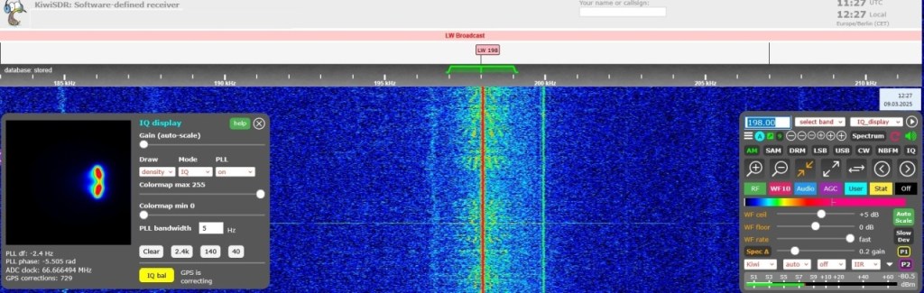

von Karl B. (gustav)
Mario M. schrieb:
> Oder auch nicht.
Das Problem liegt eher darin, dass das zeitnahe Umschwenken auf
Mobilfunk für die Fernsteuersignalausstrahlung deswegen nicht klappt,
weil nicht alle Gebiete mit Handysendern ausgestattet sind.
"...In den Highlands und auf den Inseln kann der Handyempfang durchaus
zur Mangelware werden. So endet aus eigener Erfahrung aus 2015 der
Handyempfang auf Islay kurz hinter der Ardbeg-Brennerei..."
z.B. haben schlichtweg "kein Netz". Und so schnell ist der Netzausbau
eben nicht.
"Why we can't have nice things"
Ich krieg 198 kHz auch I/Q-mäßig mit Preamp ganz gut rein.
Und zum Basteln etwas Hühnerfutter:
https://www.nxp.com/docs/en/application-note/AN1597.pdf

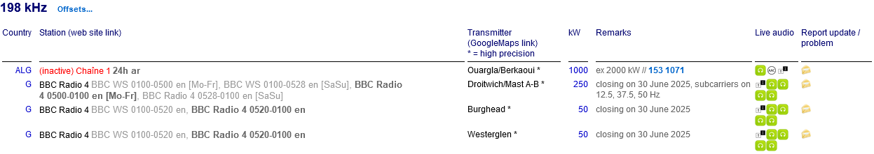

von Marek N. (db1bmn)
Ja, eine leichte Abweichung der Frequenzen ist ein probates Mittel, um
das Interferenzminimum räumlich zu verteilen.
Kay-Uwe R. schrieb:
> Dann senden die drei BBC-Stationen also doch nicht auf (exakt) 198
> kHz.
Zumindest unterscheidet sich die Frequenz so wenig, dass sie nicht
explizit als Offset gelistet werden. Droitwich wird dabei als explizit
an ein Rubidium-Normal gelockt ausgewiesen. [1] Die Daten sind aber
schon ein paar Tage alt.
Mehr Infos zum Offset-DX: https://addx.org/textarchiv/2017-07-28-31.pdf
[1] https://www.mwlist.org/mwoffset.php?khz=198

von Heinrich K. (minrich)
Ein Hauptsender, zwei schwache Nebensender mit nur etwa einem Zehntel
der Leistung des Hauptsenders. Auch uralte Info.

von Al (almond)
Die beiden 50 kW Ableger sind beide in Schottland, da die Abdeckung der
Station Droitwich in England dort nicht ausreichend war. Und zwar in
Burghead im Nordosten von Schottland und in Westerglen zwischen Glasgow
und Edinburgh.
