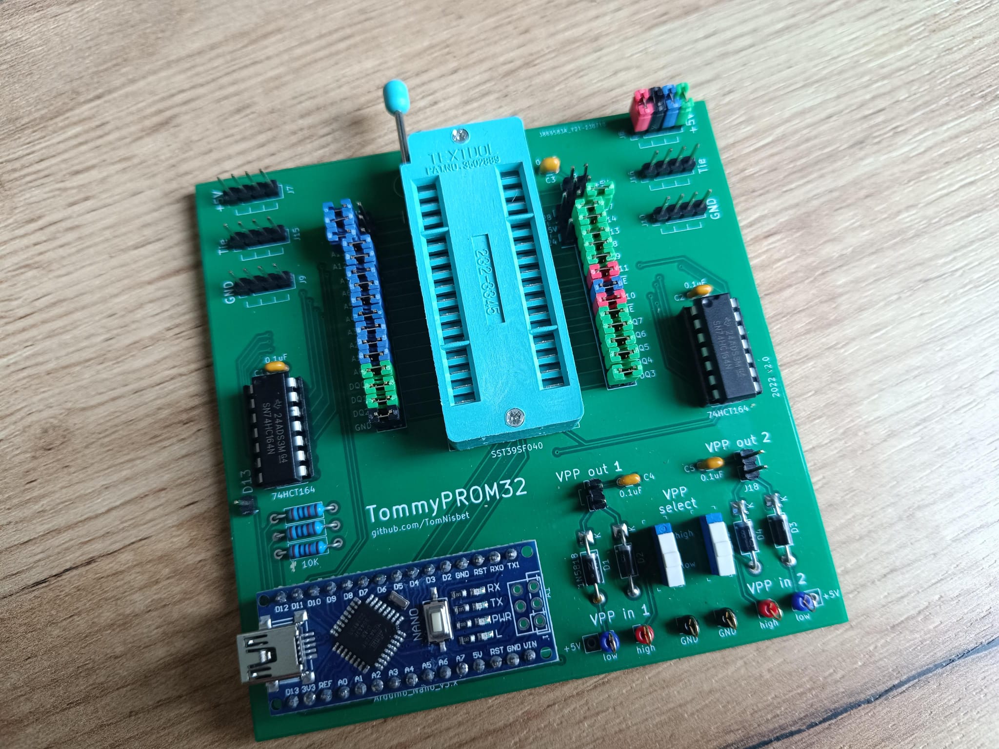

ich möchte einen alten UV EPROM M27C512 mit einem ESP32 auslesen und neu
programmieren.
Hintergrund: der auszulesende EPROM war in einem AVM A2 eingebaut als
Programmspeicher verbaut und weil dessen Fenster nicht abgeklebt war,
vermute ich über >20 Jahre Betrieb einen Fehler (Bitkipper). Da ich ein
baugleiches Geräte habe, möchte ich von diesem Auslesen und den
vergleichen/ neu programmieren. Siehe Beitrag:
Beitrag "Verstärker AVM A2 Problem mit Reset"
Die Schaltung selbst ist wegen den verschiedenen Spannungslevel etwas
aufwändig.
Zur Schaltung:
- Mikrocontroller ESP32 DevKit C (Programm muss ich dazu aber noch
schreiben ("PRESTO IIB")
- Schieberegister für die Output Erweiterung (Adressansteuerung und
weiteres)
- Level Shifter 3.3V <-> 5V/6V (je nach Lese/Schreibmodus)
- ein paar Jumper für die verschiedenen Modi
- PSU mit Boost IC für 12.75V und 6V (Schreiben) sowie ~12.3V über Diode
für Signatur (über A9 zum Testen)
- EPROM M27C512
Könnte das so funktionieren wie gezeichnet?
Verbesserungsvorschläge?
Beispielsweise wird der Level Shifter TXS0108EPW für die Ausgänge des
EPROM mit 6V am absoluten oberen Limit betrieben.

Wofür der Aufwand mit dem Levelshifter für die Adressen (U5, U6)?
Wenn du für die Adress-Schieberegister (U7,U8) 74HCT595 einsetzt, können
die die Pegelwandlung mit übernehmen.

Bevor du komplett was eigenes entwickelst für ein einziges EPROM, schau
dir mal den TommyPROM32 an:
https://github.com/TomNisbet/TommyPROM/
Ich müsste (ganz eventuell) sogar noch eine Leiterplatte irgendwo
haben...

Guter Einwand, klar wenn die Schieberegister direkt auf 5V arbeiten,
kann man sich die Level-Shifter sparen! Danke.
