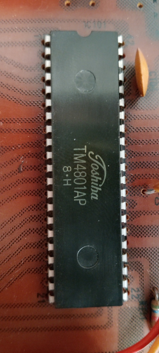

Hallo erst mal bin neu hier und vielleicht kann mir ja einer von euch
Helfen. In der suche habe ich so nichts gefunden.
Ich habe folgendes Problem.
Bei einer alten Schaltuhrsteuerung aus den 80er. Ist der Intimierte
Schaltkreis wegen Trafo defekt durchgebrannt. Diesen möchte ich so
wieder aufbauen, ohne Änderungen. Kein Programmieren und auch kein
Duplex für das Display.
Es handelt sich um einen Toshiba IC TM48O1AP
Ich finde keinen IC der ähnliche Werte hat, kennt einer diesen IC oder
eine alternative.
Da das Display noch in Ordnung ist, würde ich dieses gerne so weiter
betreiben. Der stromverbrach ist mir in diesem Fall egal.  Gerne würde
ich 1 zu 1 auswechseln.
Vielleicht habt ihr ja eine Lösung ?
Gruß erst mal an alle.
Ist halt ein Maskenprogrammierter Microcontroller von Toshiba. Den hat
sonst niemand ausser der damalige Auftraggeber.
Vanye

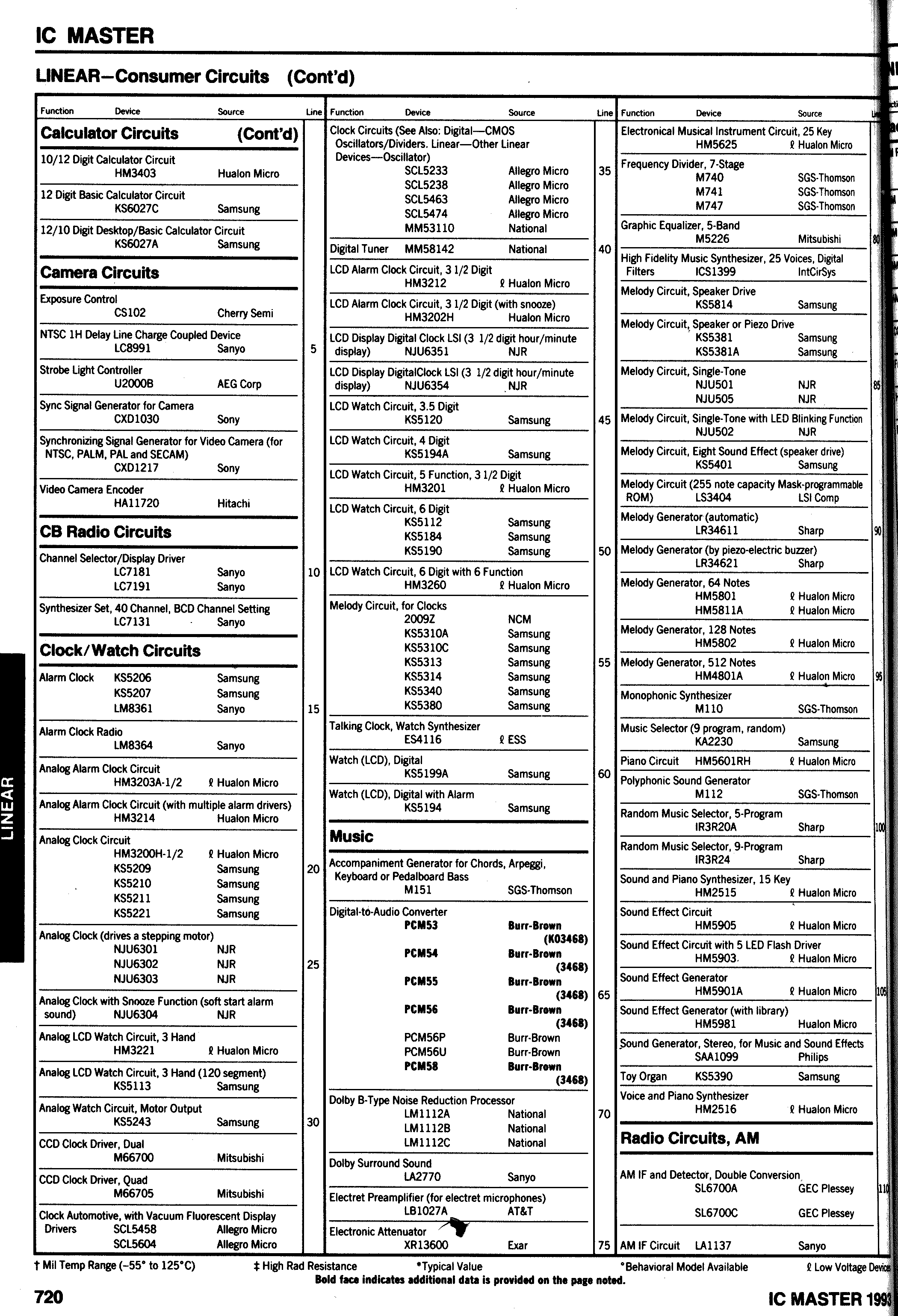

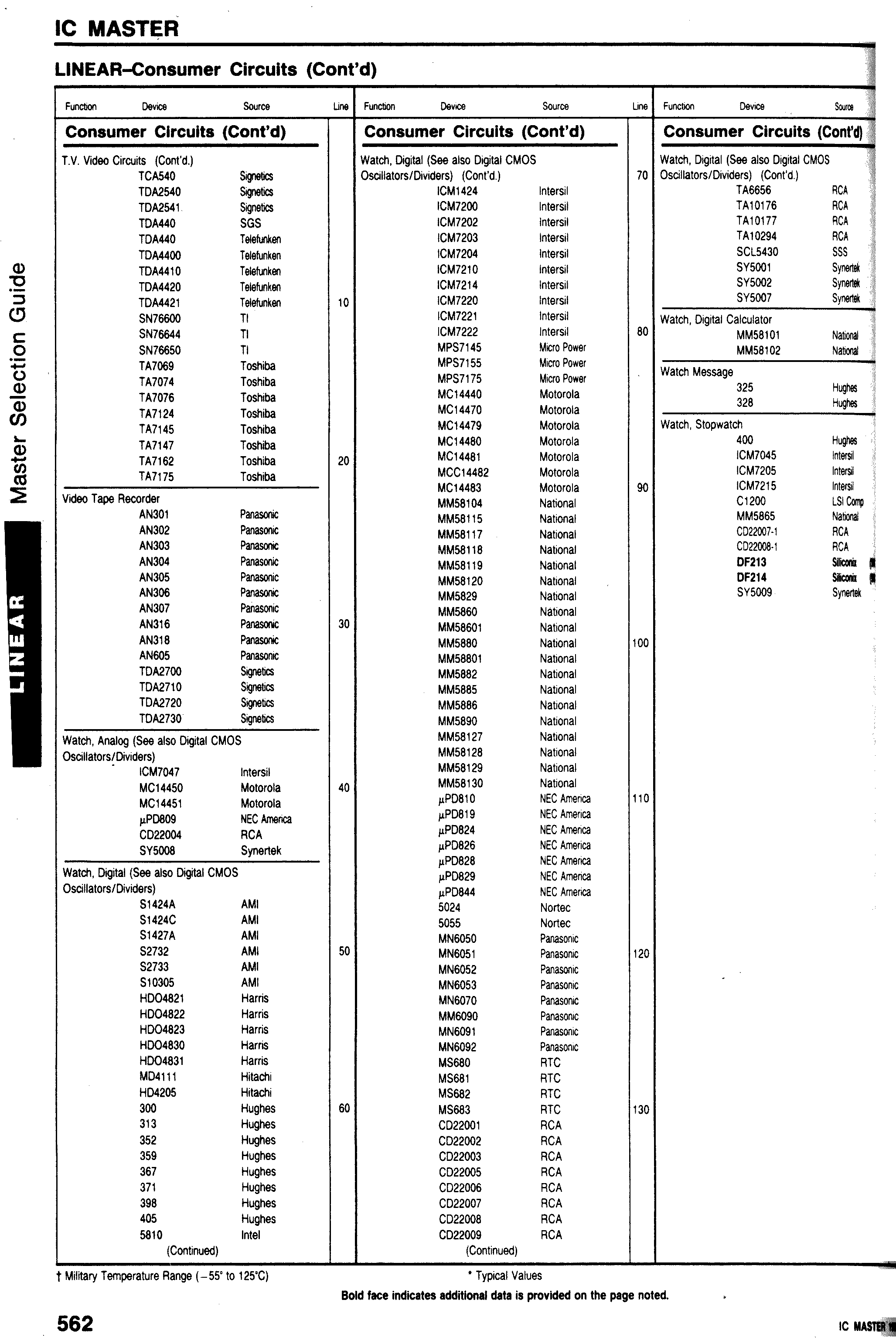

Früher hat man auch spezielle ICs nur für Uhren produziert, da ist
nichts programmiert. Hier die Seite mit Digitaluhrenchips aus dem dicken
IC-Master 1978. Leider nichts von Toshiba.

Hier noch der IC-Master 1993. Ebenfalls ziemlich übersichtlich.
https://www.alldatasheet.com/datasheet-pdf/view/80324/SANYO/LM8363.html
stimmt, der sieht sehr ähnlich aus, ebenfalls DIL-42.

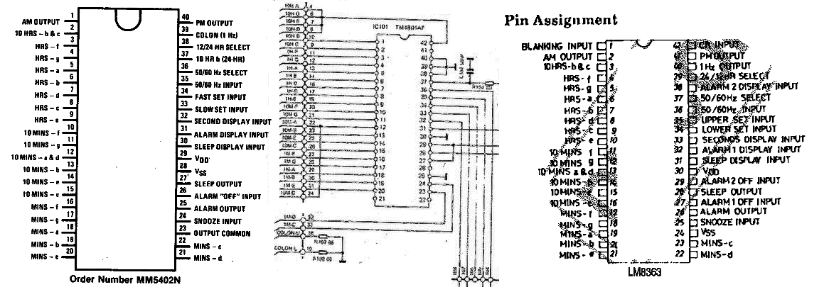

von Michael B. (laberkopp)
https://www.worldwayelec.com/pro/toshiba/tm4801p/5755255
Der Chip ist baugleich mit MM5402.
https://www.ebay.de/itm/152839333022
Der Chip direkt an den ungeregelten Trafoausgang der direkt die LED der
Anzeigen ohne Vorwiderstand steuert ist heute natürlich auch nicht mehr
üblich.
Sollte man den gegen einen Atmega32 ersetzen wollen, bräuchte man einen
Spannungsregler und haufenweise Vorwiderstände in den LED Zuleitungen.
Und ein zur Uhr passendes Programm müsste man auch schreiben.
ja wenn man zwei Pins absägt, das hat DIL-40
https://www.alldatasheet.com/datasheet-pdf/view/9253/NSC/MM5402.html

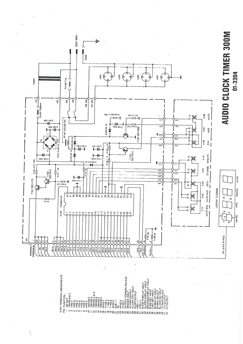

von Peter K. (chips)
AIWA MT-20 besorgen und ausschlachten...
http://junkbako.cocolog-nifty.com/blog/2019/06/post-074841.html
Nachtrag: in einem SG6070 PANASONIC scheint der IC auch drin zu sein
Der Sanyo hat tatsächlich zwei zusätzliche Pins gegenüber NS. Die sitzen
aber oben unter 1 und 42, nicht 21 und 22.
Ob Toshiba völlig identisch ist sehe ich noch nicht.

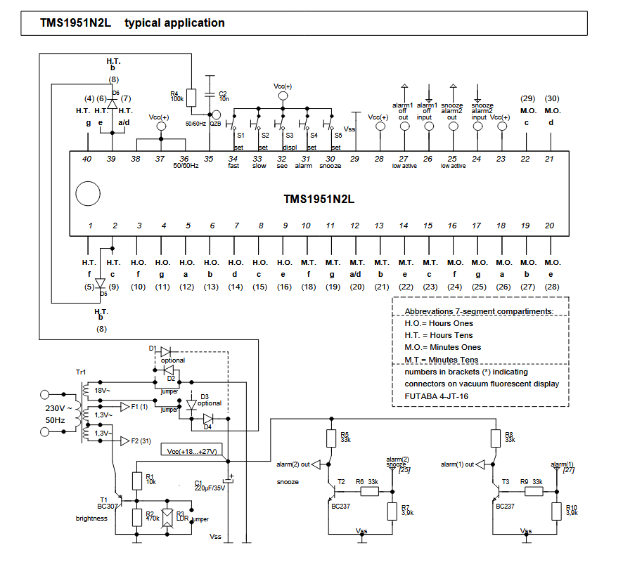

von Karl B. (gustav)
TMS1951N2L kommt auch ohne Spannungsstabilisierungs-IC aus.
Allerdings für VFDs-> scheidet also aus.
ciao
Super Danke, den nehme ich mir mal vor und Prüfe in Ruhe das Datenblatt.
Sehe das Pin 37 (  10HR b (24-HR)    )  vom MM5402N anders Bezeichnet
ist als Pin 39 ( Blanking Input) vom TM4801AP .
Aber sonst sieht er echt gut aus.
Die dicken "IC-Master" sind als PDF aus dem Webarchiv herunterladbar
zum Teil sind es bis zu 3 Bände, hab nicht genauer hingeschaut.
1977 (189,5 MByte, 1280 Seiten):
https://archive.org/details/bitsavers_icMaster19_198675341
1978 (162,5 MByte 2160 Seiten):
https://archive.org/details/bitsavers_icMaster19_173193718
1979 (175,4 MByte 2398 Seiten):
https://archive.org/details/bitsavers_icMaster19_183923985
1983 (130,8 MByte 1876 Seiten):
https://archive.org/details/bitsavers_icMaster19_137117691
1984 (2,2GB 1842 Seiten):
https://archive.org/details/bitsavers_icMaster19_159569496
1988 (1,4 GByte 1226 Seiten):
https://archive.org/details/ic-master-1-1988-integrated-circuits-selection-guides-indexes-and-directories
1992 (53,2 MByte 866 Seiten):
https://archive.org/details/ICMaster1992Vol01SelectionGuidesFunctionIndex
1977-1984:
https://doc.lagout.org/science/0_Computer%20Science/0_Computer%20History/old-hardware/icMaster/
Zur schnellen Übersicht, welche ICs möglicherweise baugleich oder sehr
ähnlich sind, die einzelnen Datenblätter muss man sich woanders suchen.

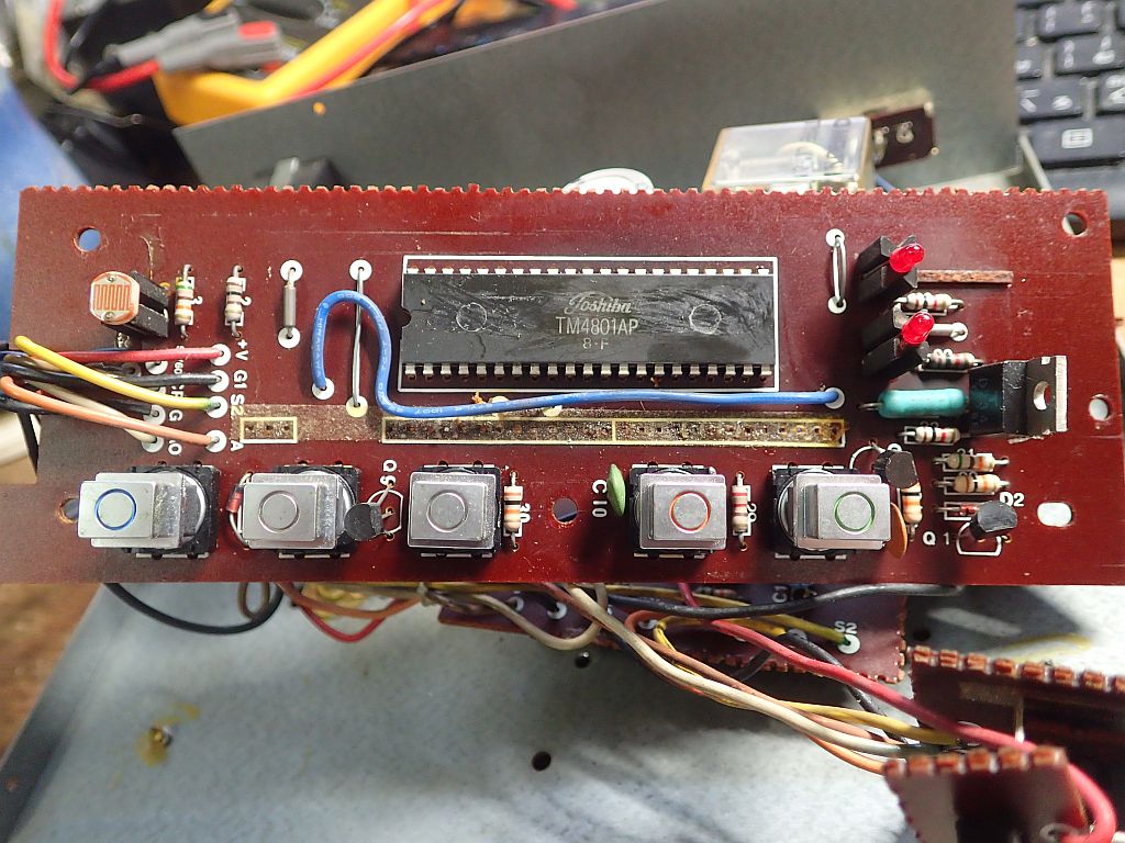

von Daniel (Gast)
So hier mal ein kurzes update von meinem Austausch des TM4801AP gegen
den MM5402.
Habe erst mal den IC eins zu eins getauscht und dann mir das Ergebnis
angesehen. Dass sie nicht identisch sind habe ich jetzt zu spüren
bekommen.
Die zehner stunden(10HRS) wahren so erst mal nicht lesbar und es musste
an der Platine etwas umgemodelt werden damit ich meine Ziffern 1 und 2
wieder sehen konnte.
Was mich aber wirklich stört ist das immer vor den Stunden die O da ist
(01-09) oder 00:00 statt 0:00.
Ich würde gerne die 10HRS mit dem AM Out deaktivieren.
 So jetzt zur Frage ein geschaltetes Minus Signal habe ich mit ca.um die
2 V und 10mA (wenn die 00:00 Uhr Zeit kommt). Geschaltet werden müsste
ca. max. 50mA (10mA pro LED) aus.  Ziffern 1 und zwei müssten also
durchgeschaltet sein von einem Öffner.
Kennt jemand ein Relais mit 2 Volt /max.10mA und Öffner Kontakt?
Oder wie würdet ihr vorgehen?
