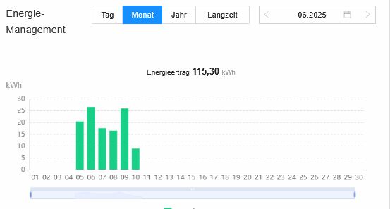

von Hel S. (zipp)
wie viele Module? Wechselricher Leistung?  Ausrichtung der Module?
Hab das gerade durch mit 11 450w Modulen. Im Peak haben die 25kw
eingespeist.
cu zipp

von Hel S. (zipp)
Upps!!!
Das ist mehr als heftig! Da solltest du ersnthaft mal jemanden
einbeziehen der sich mit PV wirklich auskennt. Basteln ist da ist da
nicht angeraten (Spannung,Ströme...)
 cu zipp

von Hel S. (zipp)
Heinz R. schrieb:
>> eingespeist.
> 11 x 450W - wie sollen die 25kW bringen?
> Da musst froh sein wenn die 3kW bringen
 ist von heute...

von Uwe (uhi)
Ralf X. schrieb:
> Hel S. schrieb:
>> Heinz R. schrieb:
>>>> eingespeist.
>>  ist von heute...
> Ok, Du bist ein idiot..
Könnte man die Schimpfwörter auch einfach weglassen und den Hel
aufklären, dass er nicht 25kW Leistung, sondern 25kWh Energie pro Tag
schreiben wollte?
