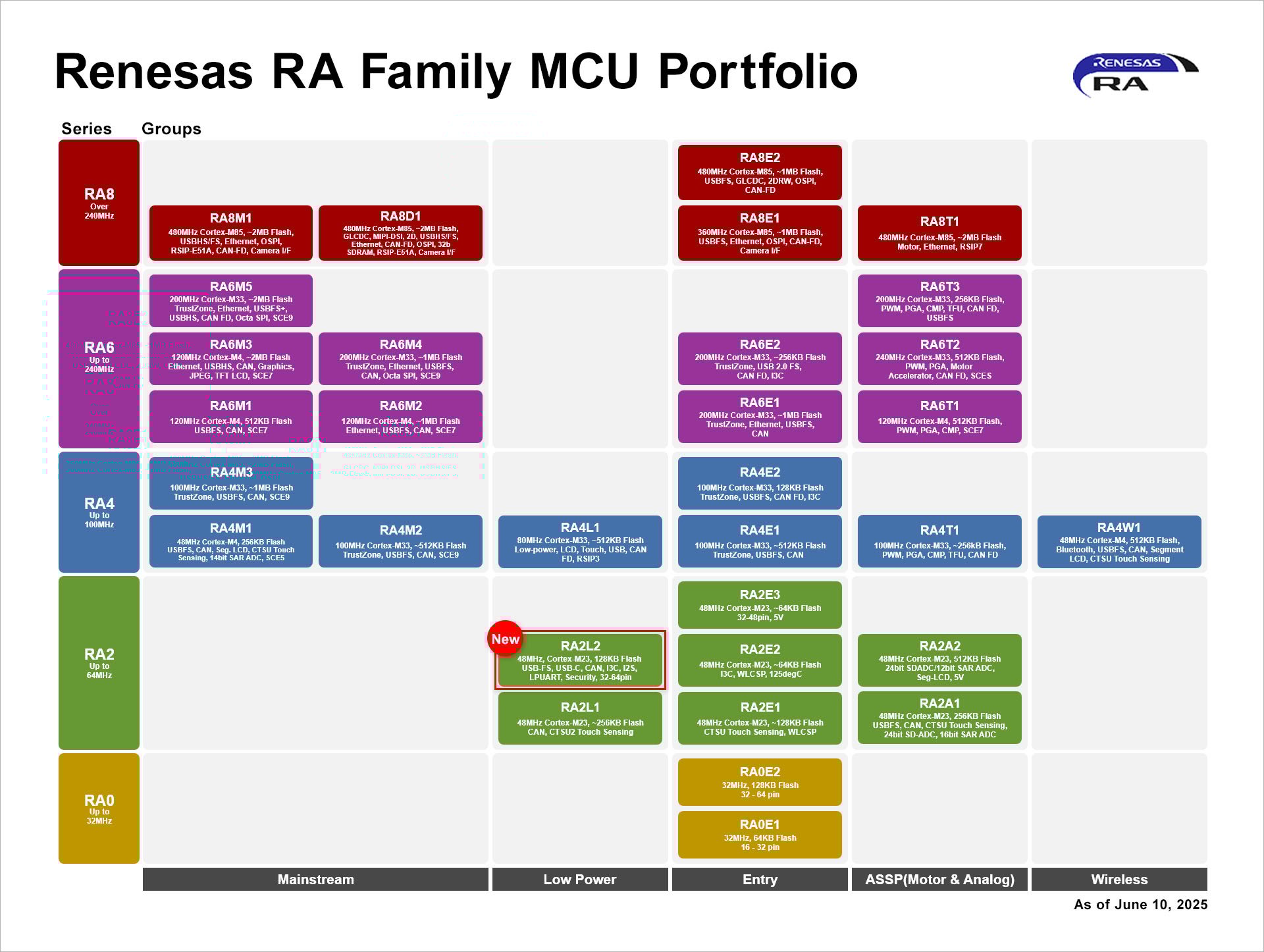

Renesas RA2L2 – Mikrocontroller mit USB-C 2.4
Im Bereich des Low Power-Mikrocontrollerportfolios schickt Renesas mit dem RA2L2 ein neues Produkt ins Rennen – seine Rechenleistung bezieht er aus einem mit 48-MHz getakteten Arm Cortex M23-Kern.
Bildquelle: https://www.renesas.com/en/about/newsroom/renesas-brings-usb-c-rev-24-support-new-ultra-low-power-ra2l2-microcontroller-group
Als wichtigstes Verkaufsmerkmal führt Renesas die folgenden Verbesserungen im Bereich der USB-Hardware an:
The new USB Type-C Cable and Connector Specification Release 2.4 has reduced voltage detection thresholds (0.613V for 1.5A source, and 1.165V for 3.0A source). The RA2L2 MCUs are the industrys first MCUs to support these new levels.
Wie üblich finden sich in der Ankündigung auch Stromverbrauchsdaten. Die Japaner arbeiten ja seit einiger Zeit daran, ihren Namen im Bereich der stromsparenden MCUs besser zu etablieren:
The RA2L2 MCUs employ proprietary low-power technology that delivers 87.5 µA/MHz active mode and software standby current of just 250nA. They also offer an independent operating clock for the low-power UART, which can be used to wake up the system when receiving data from Wi-Fi and/or Bluetooth® LE modules. Along with the USB-C support, this combination of features makes the RA2L2 the premier solution available for portable devices such as USB data loggers, charge cases, barcode readers and other products.
In addition to USB-C with CC detection up to 15W (5V/3A) and USB FS support, the new MCUs offer LP UART, I3C, and CAN interfaces, giving designers the ability to reduce component count, saving cost, board-space and power consumption.
Renesas verspricht, dass sowohl Samples als auch Evaluationsboards ab Sofort zur Verfügung stehen – weitere Informationen finden sich unter https://www.renesas.com/en/products/microcontrollers-microprocessors/ra-cortex-m-mcus/ra2l2-48mhz-arm-cortex-m23-entry-level-usb-general-purpose-microcontroller .

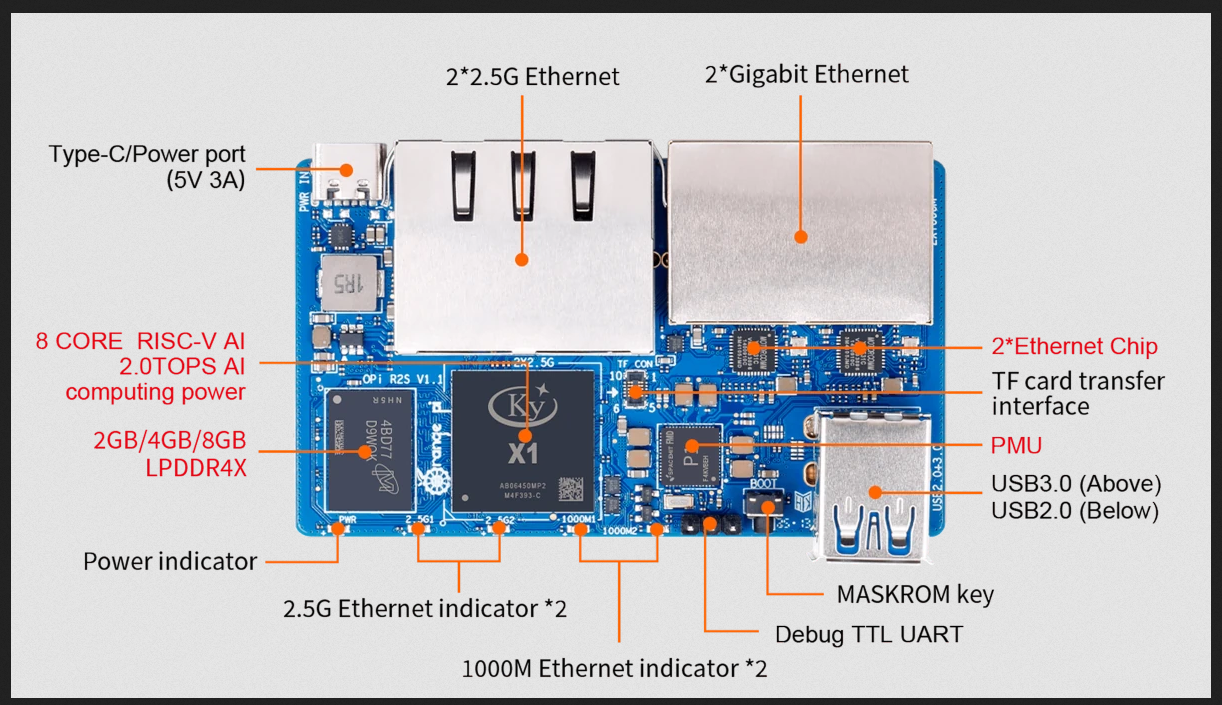

Orange Pi R2S - RISC/V-basiertes Routerboard
Wer seinen Router selbst konfiguriert, eliminiert die eine oder andere Hintertüre – ein Argument, das ob des Vorhandenseins von OpenWRT in den letzten Monaten die eine oder andere Hardwareneuentwicklung inspiriert hat. Shenzhen Xunlong schickt nun eine neue Platine ins Rennen, die – wie in der Abbildung gezeigt – vier Ethernet-Ports mitbringt.
Bildquelle: https://www.cnx-software.com/2025/06/10/30-orange-pi-r2s-octa-core-risc-v-router-board-features-2x-2-5gbe-2x-gbe-2x-usb-ports/
Derzeit sind die Platinen im Store nicht zu finden. Der im Allgemeinen gut informierte Branchennewsdienst berichtet indes folgende Informationen zur Bepreisung:
Orange Pi kept the exact same prices for the R2S as for the earlier RV and RV2 SBCs:
     2GB RAM  $30.00
     4GB RAM  $39.90
     8GB RAM  $49.90 (TBD)

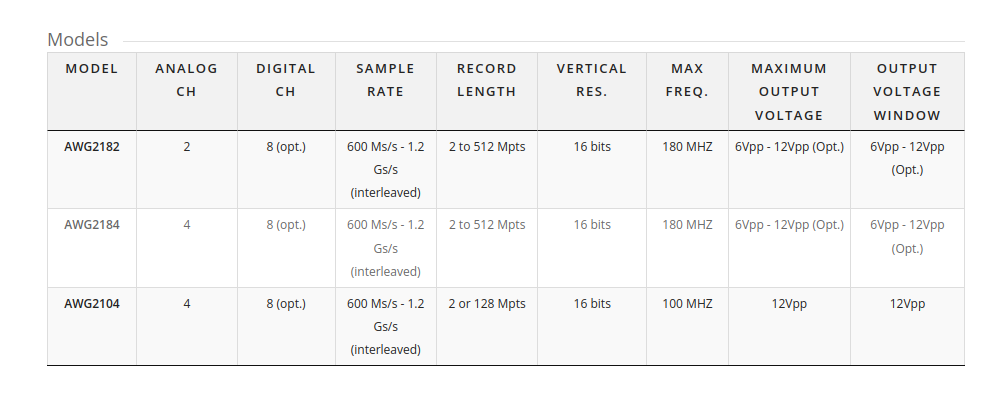

Zu beachten ist, dass die vorliegenden Systeme in mehreren Varianten angeboten werden – die folgende Tabelle bietet einen Überblick.

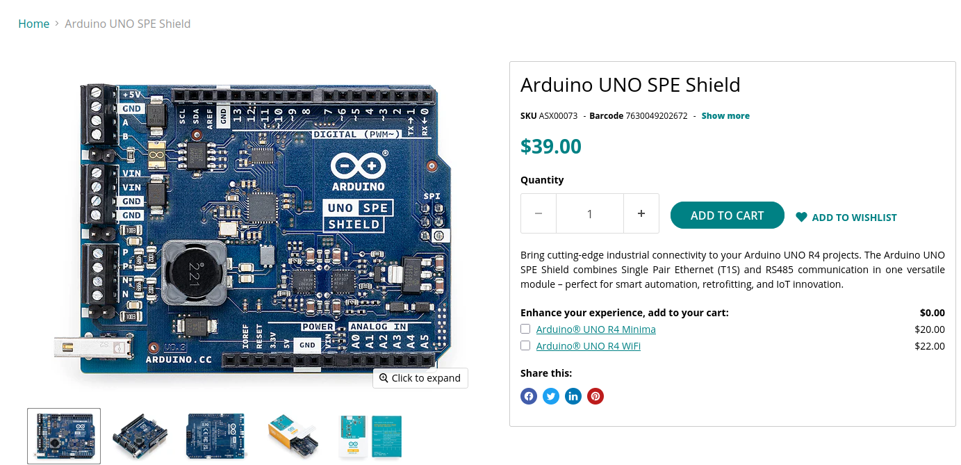

Arduino: Single Pair-Ethernet-Shield ab Sofort kaufbar
Dass man im Hause Arduino an einer Single Pair-Etherneterweiterung arbeitet, ist per se keine neue Information. Neu ist, dass das Produkt ab Sofort – wie in der Abbildung gezeigt – käuflich zu erwerben ist.
Bildquelle: https://store-usa.arduino.cc/products/uno-spe-shield

Wie soll der OrangePi praktisch genutzt werden? Befestigungslöcher in
der Platine sind Fehlanzeige...

von Harald K. (kirnbichler)
Man kann Platinen auch in Kunststoffgehäuse einclipsen.
Zwei Gehäuseschalen, die untere stützt die Platine und hat an beiden
Längsseiten eine Art Führungsschiene, und an den Kurzseiten eben jene
Clipse. Die obere Gehäuseschale kommt als Stülpdeckel mit den nötigen
Ausbrüchen für die diversen Buchsen und mit einen transparenten
Einsatz/Lichtleiter, um die LEDs sichtbar zu machen.
Im 3d-Druck kann statt der Clipse auch jeweils eine anzuschraubende
Klemme verwendet werden.
Das ist also durchaus lösbar, auch mit Hobbymitteln. Wer eine Aversion
gegenüber "Plasteroutern" hat, hat dann natürlich ein Problem, aber der
kann sich vom freundlichen Dienstleister in der Zerspanungsklitsche auch
sicherlich ein Gehäuse aus dem vollen fräsen lassen ...
von Vanye R. (vanye_rijan)
Schau mal hier:
   Beitrag "CH32 /RiscV Debugger Gehaeuse"
Ich klipse da auch einfach den Deckel in das Gehaeuse ein. Das
haelt wirklich bombenfest!
Vanye

von Daniel G. (denial)
Das OrangePi RV2 mit dem gleichen Prozessor sieht viel attraktiver aus
als das R2S. Das R2S hat bis auf den UART keine Pins, die man als GPIO
verwenden könnte. Und wenn man es braucht, kann man die beiden fehlenden
Ethernet Ports über die M.2 Slots nachrüsten.
