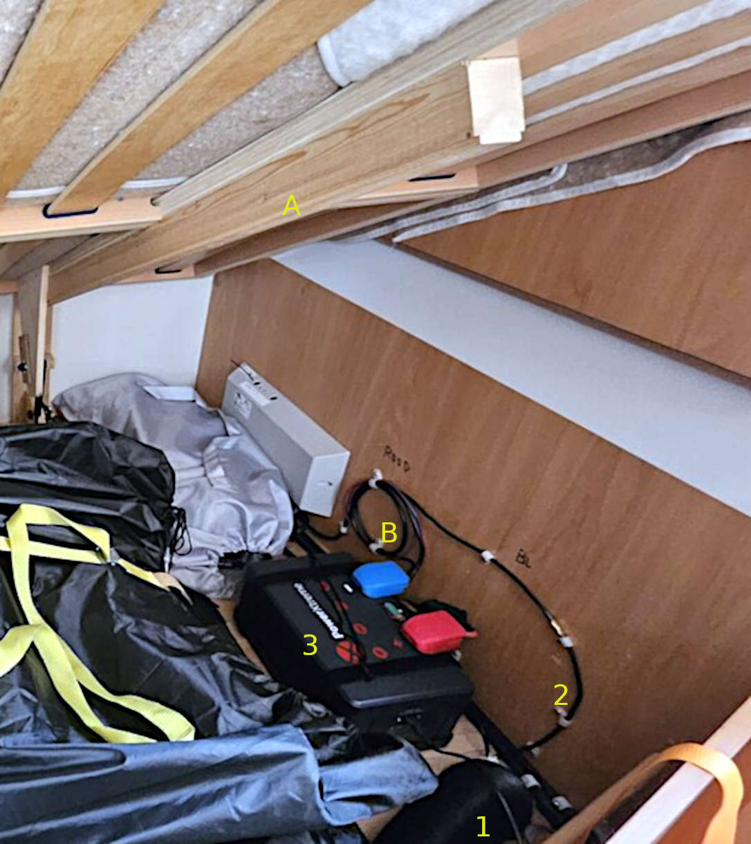

Hallo, unser Wohnwagen Mover hat leider eine sehr geringe Reichweite der
Fernbedienung und somit Aussetzer.
Hat jemand eine Idee, was damit sein könnte oder wie ich vielleicht
Abhilfe schaffen kann?
Die Frequenz ist wohl 868MHZ.

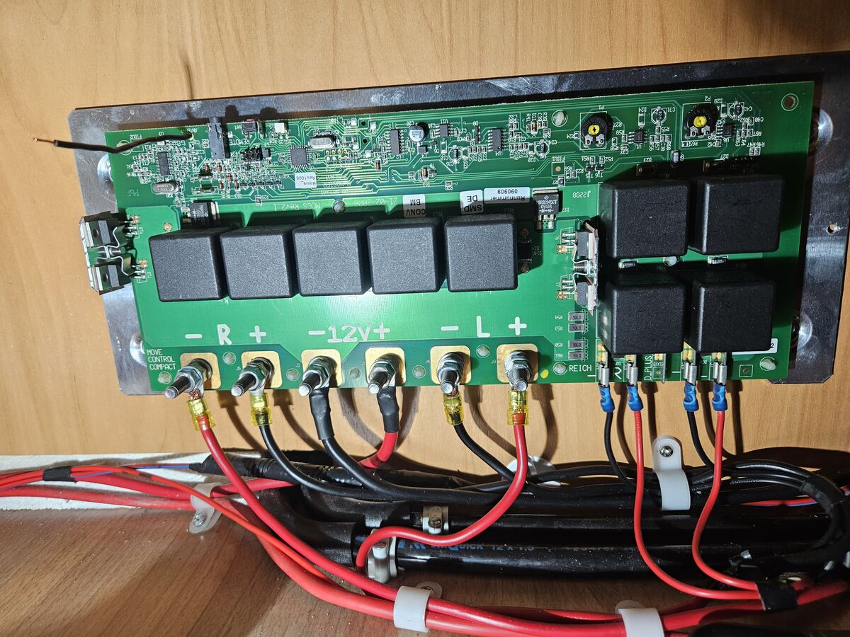

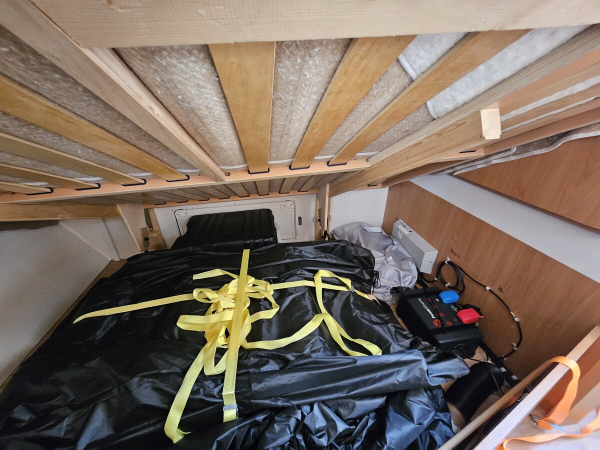

Die Steuerung sitzt hinten unter dem Doppelbett und die Antenne geht
senkrecht nach oben. Die Steuerung sitzt ca. 30cm von der Außenwand
entfernt an einer Innenwand. Die Taster der Fernbedienung hatte ich mir
angesehen. Sieht alles gut aus. Mit Kabel geht es auch alles fehlerfrei.
Die Batterien habe ich auch schon 2x ersetzt. Kein Erfolg.

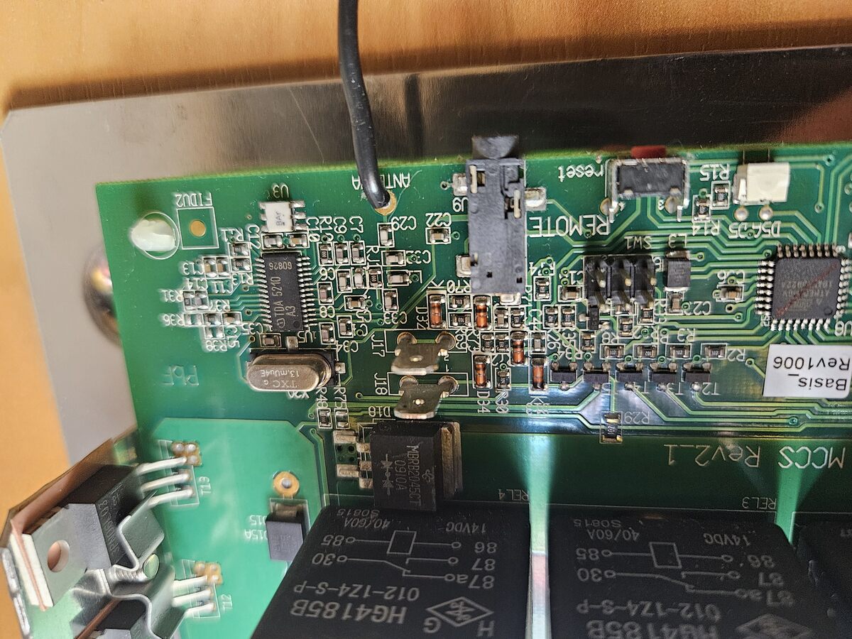

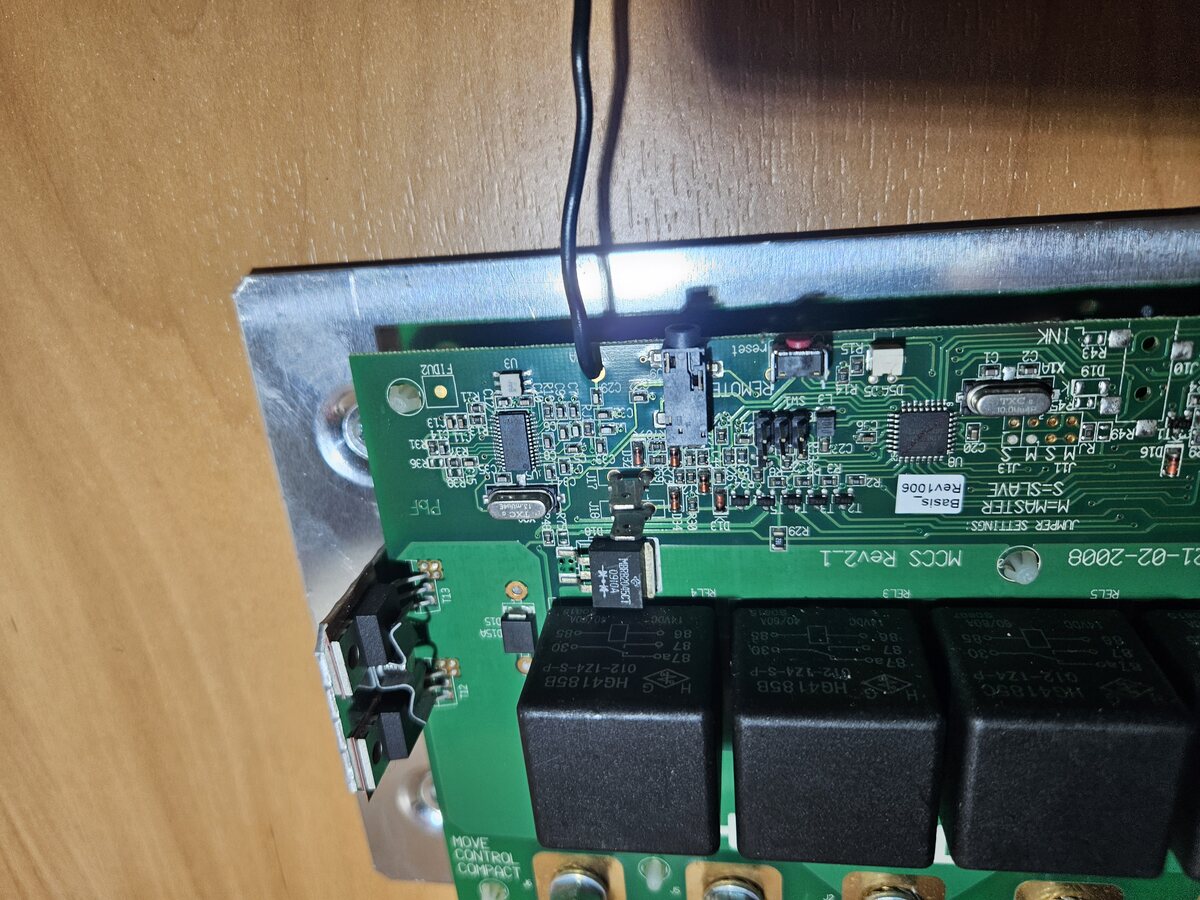

Back to topic: man könnte mal am Empfänger einen längeren Antennendraht
anlöten. Abgestimmt ist an dieser Antennenkonstruktion sowieso nichts
richtig, also einfach „mehr Länge bringt mehr Gewinn“ probieren.

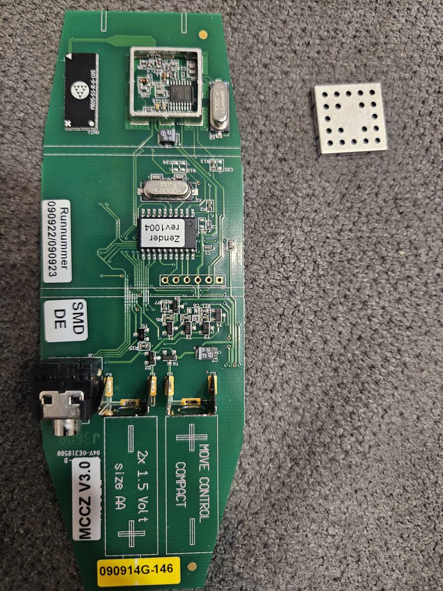

von Mike J. (linuxmint_user)
> anlöten.
Ich würde eher am Sender (Handteil) einen Draht anlöten. Dieses schwarze
Bauteil ist wahrscheinlich eine Keramikantenne oder auch nur eine FR4
Platine mit einer PCB-Spule. Die Dinger können so teuer sein wir sie
wollen, die haben noch nie gute Werte bei den Tests ermittelt. Jeder
billige Dipol bringt deutlich bessere Werte.

Kauf dir eine Antenne mit Kabel dran für den Frequenzbereich und löt das
anstelle des Drahtes an (für die Schirmung eine Masse in der nähe
suchen) und fertig.
>> anlöten.
Damit bist du aber aus der geprüften und zugesicherten Konformität des
Senders raus. Inwiefern bei einer (wie auch immer) angepassten
Keramikantenne ein einfacher Draht wirklich mehr bringt, ist die nächste
Frage.
Die Empfängerantenne dagegen darf man beliebig modifizieren, ohne dass
es Probleme gibt.
Diese Antenne (FR05-S1-R-0-105) ist aber für 902-928MHz gemacht worden,
was für Nord- und Südamerika gedacht ist.
https://www.mouser.com/datasheet/2/1029/UM_FR05_S1_R_0_105-1664429.pdf
Entweder haben sie eine nicht passende Antenne für Europa verwendet oder
das Gerät wird in Europa betrieben und funkt auf einer nicht
zugelassenen Frequenz oder der Nutzer lebt in Amerika.
Bei dieser Antenne kann es auch gut sein dass der Lötpunkt gebrochen ist
und er das Ding mit etwas Flussmittel und Heißluft wieder verbinden
kann. Ideal wäre ablöten, säubern und wieder hoch löten. Er könnte die
Chip-Antenne auch ablöten, umgedreht mit doppelseitigem Klebeband an der
Leiterplatte ankleben und von dem Pad zum Antennen-Pad einen dünnen
Draht anlöten, das ist recht unkritisch.
Diese Antenne wird nur eine PCB-Spule sein die man auf dieser 18mm
langen FR4 Platine gebracht hat. Die funktionieren, der Leiterzug hat
die richtige Länge für dieses Frequenzband, aber das sind eben allgemein
nie gute Antennen. Wir setzen sie auch ein wenn Platzmangel besteht,
mögen tu ich sie aber nicht.
Und damit hast Du schon 90% Deiner geringen Reichweite gefunden!
Du hast die Antenne quasi eingesperrt und wunderst Dich, dass da von
draußen nichts ankommt. Oder hast Du einen GFK-WoWa?
Keine Ahnung was das für ein Empfänger ist, zumindest dessen Antenne
gehört nach draußen oder zumindest irgendwo innen in ein Fenster
gestellt.

von Alexander G. (agt189)
Hier ein Bild vom Empfänger und dessen Position.

von Bradward B. (Firma: Starfleet) (ltjg_boimler)
Danke, das hilft weiter.
Anbei eine Detailvergrösserung, ich nehme an Antenne ist 2 und nicht 1
oder 3 ?
Sorry, "senkrecht nach oben" sehe ich leider garnichts ?
Eine bessere Position für eine Drahtantenne könnte IMHO A sein, im
Baumarkt gibt es selbstklebende Kabelhalter/-Führung ohne Metall die
könnte man an diese Stelle verwenden.
Das zusammengewickelte Kabel bei B ist elektrisch gesehen eine
Luftspule, die könnte, falls diese von (starken) Strom durchflossen
wird, Empfangsprobleme machen.
Bradward B. schrieb:
> ich nehme an Antenne ist 2 und nicht 1 oder 3 ?
Es ist der Drahtstummel an der grauen Kiste links von dem, wo du suchst.
Indem Fall sollte/muss man schauen ob die Steuerung einen Eingang für
eine externe Antenne hat. Ist manchmal nur mit einem Antennensymbol
"beschriftet".
Mit dem Stummel (Nicht mal Gummiwurst?) ist IMHO kein Blumentopf
gewinnbar. https://de.wikipedia.org/wiki/Gummiwurst
Es ist die graue Kiste genau. Die Antenne ist das schwarze, kurze Kabel
was hier leicht schräg raus schaut. Vorher war es senkrecht,aber zu
Testzwecken habe ich die Position mal verändert.
Einen direkte Antennenausgang gibt es nicht, aber es gab mal einen
Antennenverstärker zu kaufen. Den gibt es aber leider nicht mehr. Dieser
hat quasi einen Klinke-Ausgang. Die Fernbedienung kann ebenfalls über
diesen verbunden werden und dann die Signale via Kabel senden.
Vielleicht kann man hier was passendes bauen?
Genau so ist es. Das Problem ist, dass das Signal wohl nicht richtig
durch die Alu-Außenhaut kommt. Daher meine Frage, ob man da etwas ändern
kann, damit das Signal besser am Empfänger ankommt. Die Steuerbox nach
außen ist eher keine Option.

ob man nicht den Klinke-Anschluss nutzen kann?
von Nemopuk (nemopuk)
> Die Frage ist, ob man nicht den Klinke-Anschluss nutzen kann?
Mit Sicherheit nicht.
Der Antennenausgang ist offensichtlich. Du brauchst den dazugehörigen
Massepunkt. Auf dem Foto sehe ich keinen. Vielleicht hat die Rückseite
der Platine was passendes

von Helmut -. (dc3yc)
Die Durchkontaktierung bei J9 könnte Masse sein, aber das müsste man auf
der Rückseite verifizieren. Normalerweise ist an diesem Anschluss die
Schirmung der Klinke angeschlossen.

Hmmm,
bei 868MHz ist die reine Wellenlänge ca. 34,5cm, da das Drahtstück wohl
einen "Virtelstab" darstellen soll, ergeben sich rechnerisch 8,62cm
Drahtlänge -Verkürzungsfaktor.
Da hier noch viele andere Faktoren hinzukommen wie Anpassung an den
TDA5210 (ein interessanter Baustein), kann man dennoch als Hausnummer
mit rund 8,6cm Drahtlänge rechnen. Länger oder kürzer wird nichts
bringen. Ein Kabel nach Außen ginge vielleicht, doch welchen
Ausgangswellenwiederstand hat die Schaltung? Übliche Koax-Kabel haben
50, 60, oder 75Ohm, wobei 50Ohm am gebräuchlichsten ist. Und dann könnte
man noch mit optimaler Kabellänge experimentieren.
Das wäre mir alles zuviel Stress, dann doch lieber eine
Kabelfernbedienung an die Klinkenbuchse anstöpseln.
Old-Papa
PS: Laut Datenblatt hat der TDA5210 im Vorverstärker (LNA) eine
automatische Verstärkungsregelung (AGC), vielleicht läuft diese auch
Amok.
Doch das zu untersuchen wird die Fähigkeiten und Messmittel des TO
übersteigen (nicht böse gemeint)

Es kann gut sein, dass die komplette Rückseite der Platine (oder eine
Innenlage) Masse ist.
von Rainer W. (rawi)
Warum verrätst du das jetzt?
Es wäre wohl zu einfach gewesen, die Antenne vor dem Hochladen des
Bildes direkt zu markieren.

Nun, der TO hat ja geschrieben, dass er den WoWa schon so gekauft hat.
Die ganze Verkabelung nachträglich zu verlegen wird nicht einfach, wäre
aber das einzig Richtige. Ich würde das Dingens zumindest in die Nähe
der "Garagentür" positionieren und dann mit geöffneter Garagentür
"moven". Das wäre zumindest ein Versuch.
(Garage = Der Stauraum unter seinem Bett)
Old-Papa
Weiß nicht, aber mir war das auf den Fotos im ersten Posting klar, dass
das die Rx-Antenne sein muss, auch wenn man sie dort nicht in voller
Länge gesehen hat.
Da ist der Draht aber parallel dazu, nicht senkrecht darauf, wie es ein
Monopol sein müsste.
von Old P. (Firma: nix) (old-papa)
Jörg W. schrieb:
Das ist bei jeden x-beliebigen Handfunkgerät auch nicht besser. Da
ersetzt zum Teil die Handkapazität die Massefläche und irgendwie
funktioniert das auch.
Alles nicht optimal, doch der Kardinalfehler beim Empfänger vom TO wird
wohl die Position im Inneren sein.
Old-Papa
Sorry, ich war davon ausgegangen, dass man die "Antenne" als solche
direkt erkennt.
Die Box in die Nähe der Klappe zu verlegen, könnte man vielleicht
erwägen. Das sollte grundsätzlich machbar sein. Wenn sich der Empfang
dadurch merklich verbessert, wäre es eine Überlegung wert. Es sei denn,
es gibt eine einfachere Möglichkeit.
