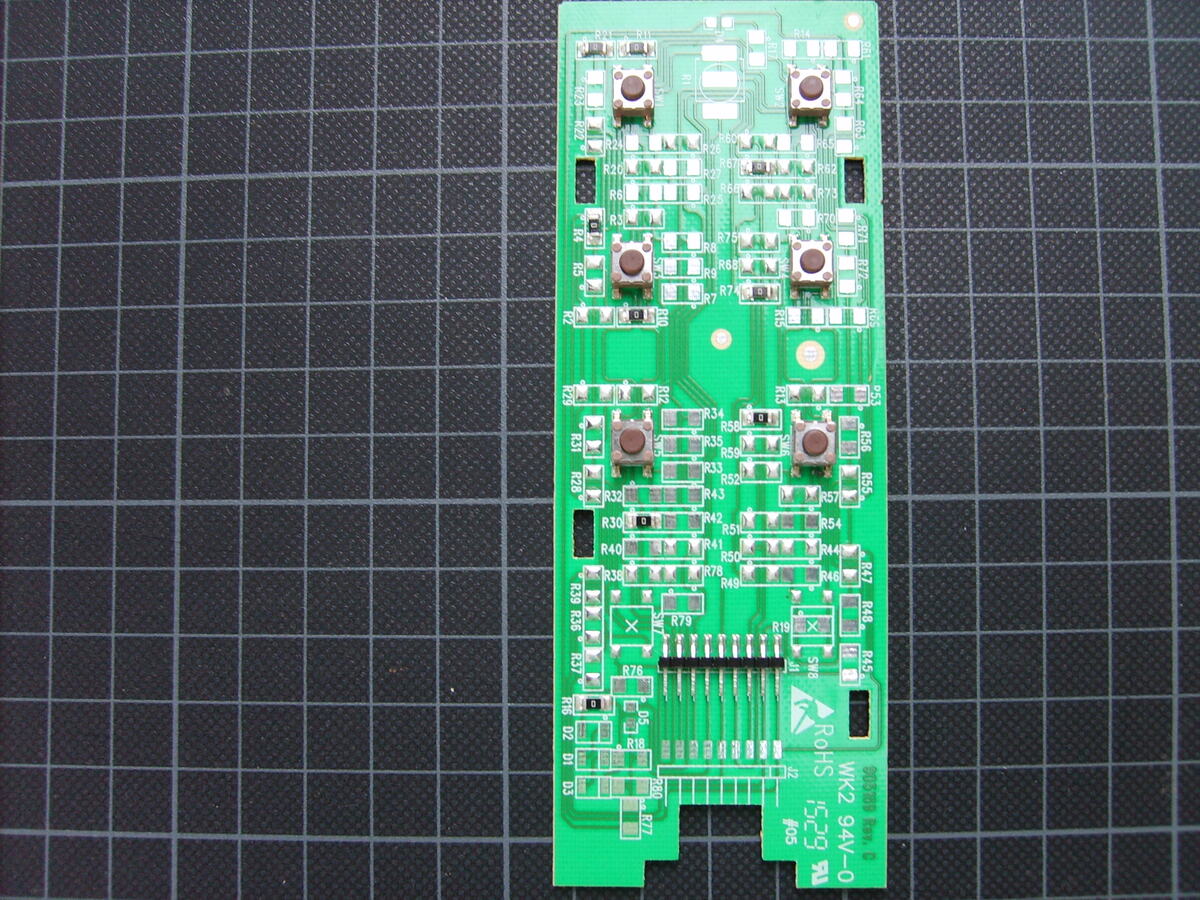

Hi Ich habe eine Kabelfernbedienung einfacher Bauart: https://amberone-shop.de/Fernbedienung-Linak-HL7X015-00-HLW073-007-fuer-Burmeier-Bett 6 Taster gehen jeweils an einen Pin eines Steckers. Die anderen Enden der Taster sind verbunden und gehen auch an den Stecker, aber in dieser Leitung sitzt irgendein Bauteil/Schaltung (Stecker vergossen, kann ich nicht zerstörungsfrei öffnen). Widerstand dieser Leitung ca. 200 MOhm. Spannung im Diodentest ca. 0,3V oder 0,9V, je nach Polung und Messung jedesmal anders...

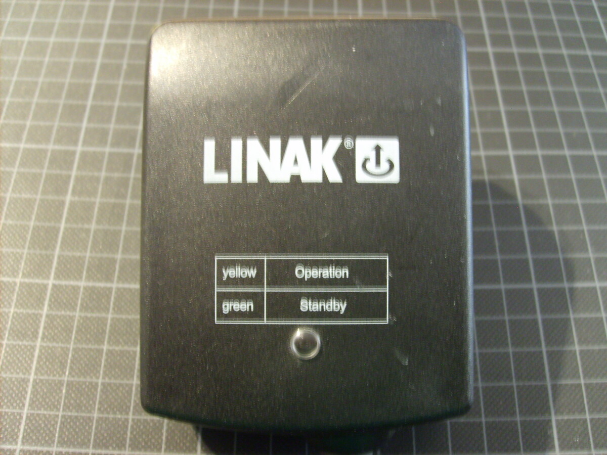

Helmut -. schrieb: > Würde ich aus Sicherheitsgründen nicht machen! Ich weiss zwar nicht, wie > weit sich das Bett verstellen lässt, aber wenn das Stop-Kommando für > eine Richtung nicht kommt wegen gestörter Frequenz oder zugestopftem > Empfänger, und du nicht mehr aus dem Bett kommst, weil die Beine in die > Höhe zeigen, ist das nicht lustig! Kopfende geht bis fast 90° hoch, Fußende unterstützt nur die Knie etwas, das einzig gefährliche wäre, wenn ich aus ca. 1m Höhe aus dem Bett klettern müßte... Die Motoren laufen nur solange, wie der zugehörige Taster gedrückt wird. Bilder von der FB, da ist nichts weiter drin und vom Netzteil. Das Netzteil hat 3 Leitungen: 24V, Gnd und enable, wobei ich vermute, daß "enable" nur an die Led geht. Das Netzteil, die FB und die Motoren sind mit einem wilden Kabelbaum verbunden. Jeder Motor hat 5 Anschlüsse.
Ich seh' da 8 mögliche Taster und 9 Pins an der Stiftleiste... Wo ist das Problem?
Es sieht fast so aus, als ob die Tasterzuordnung durch die Bestückung der 0 Ohm Widerständr flexibel zugeordnet werden kann. Um jeden Taster drumherum sind noch weitere 7 unbestückte Positionen.

Peter N. schrieb: > Ein Ferrit macht sich durchgangsmäßig nicht bemerkbar. Ungeeignete Messfrequenz Peter N. schrieb: > SD530477.JPG Schaltplan? Auf der Platine ist ja fast nichts drauf. Da wäre es doch kein Hexenwerk, den genutzten Schaltungsteil einmal heraus zu zeichnen. Peter N. schrieb: > Widerstand dieser Leitung ca. 200 MOhm. Ein Widerstand von 200 MΩ in eine Leitung ist weitgehend sinnfrei. Im Kfz-Bereich gilt bspw. 10 kΩ als sinnvolle Grenze.

Für die Intressierten: Zum Vergleich die Patine der FB eines anderen Bettes. Zusätzlich zu den 0-Ohm-Widerständen sind einige Tasten über Dioden auf die Stiftleiste geführt. Das hat auf mein Bett aber keine Auswirkungen. Beim diesem Wendelkabel zwischen Stiftleiste und 8pol-DIN-Stecker sind alle Adern verbunden. Beim ursprünglichen Kabel messe ich auf der gemeinsamen Ader immer noch Mist: Widerstandswert zwischen 80 Ohm und 40k Ohm (bei jeder Messung anders) und jedesmal leicht schwankend. Biegen und Wackeln am Kabel ändert daran nichts. Über den (nicht gedrückten) Tastern messe ich konstant 24V. Gibt es Kabelbrüche, die sich als veränderliche Widerstände äußern? Ich kenne Kabelbrüche nur als geht / geht nicht...
