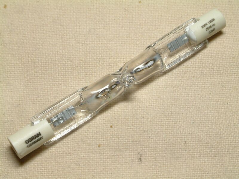

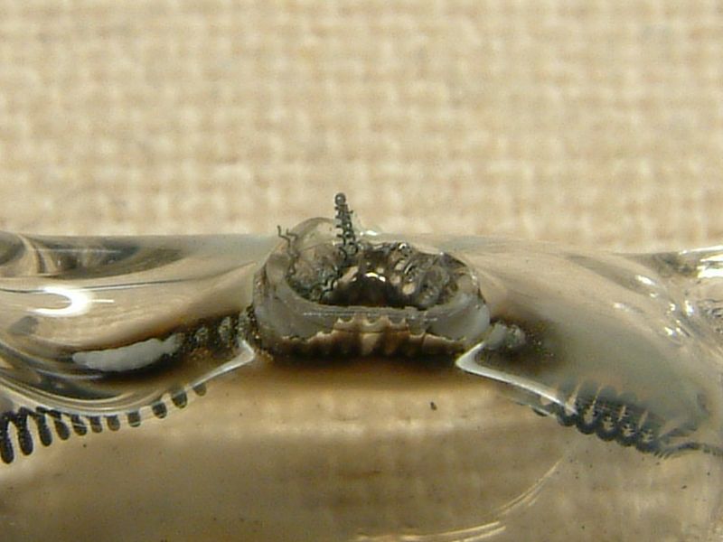

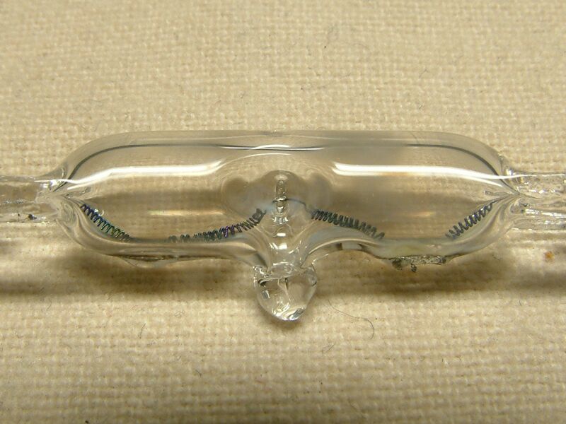

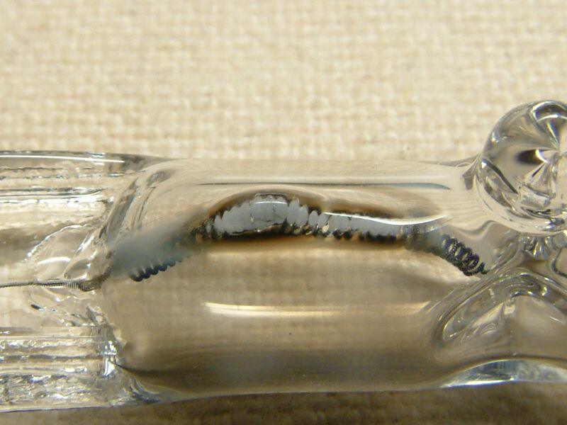

gestern ein Leuchtmittel bei einem Nachbarn erneuert. Das Leuchtmittel
hat nur ca. 6 Wochen gehalten und ist im Badezimmer verbaut. Also kein
Dauerbetrieb.
Offensichtlich hat sich die Glühwendel gelängt und dadurch das Glas
berührt, was dann geschmolzten ist, siehe Fotos.
Wie kann das sein?
Hans
Ich glaube eher, der Glühfaden ist im Betrieb gerissen und hat mit
seiner Restwärme den Kolben zerstört.
Vielleicht war die Packung mit der Lampe vorher häufiger Erschütterungen
ausgesetzt gewesen. Die Netzspannung war vermutlich auch am oberen
Limit.

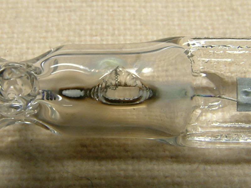

Dann brennt nur der Glühfaden durch.
Was ich aber noch nie gesehen habe, war ein geschmolzener Glaskörper.
Für mich sieht es so aus, dass erst der Glaskörper geschmolzen und dann
der Glühfaden durchgebrannt ist.
In Bild 5 sieht es sogar so aus, als ob im Glas ein Überdruck ist.

von Wolfgang S. (wolfi0)
Hans H. schrieb:
> [..]Offensichtlich hat sich die Glühwendel gelängt und dadurch das Glas
> berührt,[..]
Vielleicht hat 'von Anfang an' diese zu lange Glühwendel das Glas
berührt (-> Produktionsfehler).
Wolfgang R. schrieb:
> [..] Ich glaube eher, der Glühfaden ist im Betrieb gerissen und hat mit
Dafür wird die Wärmekapazität des Drahtes sicherlich nicht reichen.
-wolfi0-
Jedes Gas dehnt sich bei Erwärmung um 1K um 1/273 weiter aus:
https://www.lernort-mint.de/physik/waermelehre/thermisches-verhalten-von-gasen-gesetz-von-gay-lussac/
Wenn jetzt also das halogenhaltige Gas in der Birne annähernd die
Temperatur des Schmelzpunkts von Glas hatte, dann war da natürlich ein
Überdruck.
von Roland E. (roland0815)
Habe ich bei verschiedenen Halogenbrennstäben verschiedener Hersteller
schön öfter zu sehen bekommen. Aus der Zeit, wo auf Baustellen die Teile
noch usus waren.
Passiert, ist ein Herstellungsfehler. Der Glühdraht ist minimal zu lang
und ungleichmäßig im Glasrohr aufgehängt.
Die schmelzen sich an der Berührungsstelle tatsächlich im Betrieb durch
den Glaskolben, bis es knallt.
von Michael B. (laberkopp)
Sicher, ist ja eine Halogenlampe, da steht das Gas immer unter ca. 8 bar
Überdruck. Das 'Glas' ist übrigens Quartz. Du hast in deinem Leben noch
nicht viel gelernt, scheint mir, auch aus den anderen threads.
