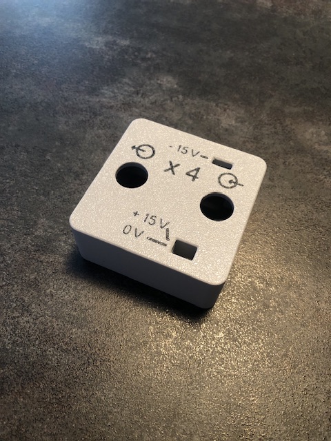

Hallo, das Deckelchen könnte man auch mal direkt zweifarbig mittels FDM probieren. Selbst wenn man nur einen Extruder hat, halten sich die Farbwechsel für zwei Schichten weiß ja in Grenzen. Ich nutze das um direkt Beschriftungen im Gehäuse zu drucken. Grüße
So ins Material rein kriegt man es mit einem Extruder nicht hin. Man kann es aber mit einer oder zwei Layerhöhen zusätzlich aufbringen. Alternativ die Schrift einfach als Vertiefung stehenlassen und hinterher mit Farbe auffüllen, dafür sollte aber der Drucker gut eingestellt sein (auf keinen Fall Unterextrusion), sonst wird dabei die ganze Fläche oben gestreift.
