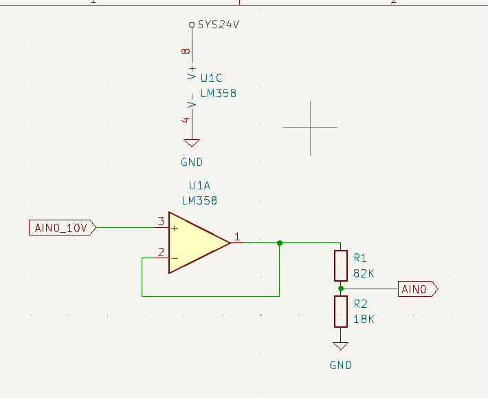

ich habe einen Mikrocontroller, bei dem ich Analogwerte einlesen möchte.
Für ein 0..10V Analogsignal ist das ja kein Problem: siehe Bild, OpAmp
mit einer Verstärkung von 1 um diesen zu Entkoppeln sowie ein
Spannungsteiler um auf die 1,8V des MCU-Einganges zu kommen.
Aber bitte wie geht das mit Analogsignalen, die als 0..20 mA Strom
bereitgestellt werden? Einfach einen Widerstand nehmen und über diesem
die Spannung abgreifen, kann es ja nicht sein, weil ich nicht weiß,
welche Spannung dieses Signal verwendet. Wie also dann?
Danke!

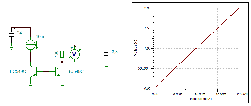

von Arno R. (arnor)
Wenn man einen Spannungsabfall von ~0,7V zulassen kann, dann geht auch
ein einfacher Stromspiegel, der den Eingangsstrom in eine Spannung auf
einem (nahezu) beliebigen Potential umsetzt. Die Änderungsrichtung ist
dann zwar umgekehrt, aber das sollte bei einem µC kein Problem sein.
Sinnvollerweise benutzt man einen Dual-Transistor, wie BCV61, o.ä..

Chris schrieb:
> OK, und wenn ich nicht weiß, welcher Sensor da mal angeschlossen wird,
> weil der Eingang eher universell nutzbar sein soll?
Eine wichtige Frage: Ist das für den Hausgebrauch bzw. irgendeine eigene
Bastelei, oder soll es "industrietauglich" werden?
von Otto K. (opto_pussy)
Man könnte auch einfach im Bedarfsfall mit einem Jumper, parallel zu dem
ursprünglichen Spannungsteiler 82k/18k einen 500 Ohm Widerstand
schalten.
von Mi N. (msx)
Michael schrieb:

von Chris (christophe_d)
Genau genommen irgendwo dazwischen: möglicht deutlich stabiler und
zuverlässiger als eine Heimbastelei, aber es wird durch keinerlei
Zertifizierungen oder ähnliches durch müssen.

von Peter D. (peda)
Hannes J. schrieb:
> der nackte Analogeingang seines uns unbekannten µC
Nur ein blutiger Laie würde einen µC-Pin völlig ungeschützt nach außen
führen.
von Wolf17 (wolf17)
Uc der MCU 3,3V? Dann einen 150R nehmen, 4-20mA ergibt 0,6-3,0V. Plus
10kR 100nF zum Analogpin und zwei Dioden nach Uc und GND, das schützt in
99% aller Fälle ausreichend.
von Uwe E. (uexude)

von Schwierig (ruelps)
Otto K. schrieb:
> Zur Sicherheit könnte man am Eingang vom Arduino noch zwei Klemmdioden
> nach Plus und Minus schalten.
Die sind ja schon im Gehäuse integriert. Also eher noch einen Widerstand
zur Strombegrenzung für den Ansprechfall vor den Pin setzen. Wert
abhängig von der ungünstigsten Eingangsspannung.
von Wolf17 (wolf17)
Ja, diese dürfern aber oft nur mit 10mA belastet werden, siehe
Datenblatt. Meistens reicht das. Wird es mehr, weil man den Rv wegen
Geschwindigkeit/Messfehler nicht so hoch machen möchte, schaltet man
extern Schottkydioden parallel. Wenn deren Leckstrom Probleme macht,
dann normale plus danach einen zweiten Serienwiderstand mit 100R.
von Thomas S. (Firma: Chipwerkstatt) (tom_63)
Hallo Chris,
ich habe jetzt nicht den ganzen Tread durch, wenn mein Folgendes bereit
abgehandelt wurde, ignorieren.
Mein Ansatz ist es immer den uC zu schützen.
Deshalb würde ich nicht nur nen Spannungsteiler mit 2 Widerständen
implementieren, sondern diesen Spannungsteiler DOCH über einen OP-Amp
mit Verstärung 1 oder wie auch immer zu führen.
Ergebniss: der Maximalwert der Spannung am Ausgang ist max. die
Versorgungsspannung. Würde jetzt Überspannung am Op-Amp-Eingang
anliegen, ist er halt am Anschlag. Und im schlechtesten Fall zerlegt es
halt den Op-Amp, aber nicht den uC. Dein uC erkennt im Programm das der
Eingang 'Overload' ist, und könnte vieleicht sogar drauf reagieren.
Andrew T. schrieb:
> Und damit eine weitere Fehlerquelle einbauen.
Eben nicht! Denn der Spannungsteiler wird ja jetzt nicht mehr von der
Eingangsimpedanz des Arduinos verfälscht, weil ja der
Operationsverstärker dazwischen geschaltet ist.
Für eine Schaltung die alles kann, könnte man noch einen 510 Ohm
Widerstand per THT-Mikroschalter, der mit auf's Board gelötet wird,
hinzuschalten.
Die Eingangsimpedanz des Arduinos wirkt sich jetzt auch nicht mehr
negativ auf den Spannungsteiler aus, weil die Pufferstufe dazwischen
liegt.
Alles in allem ergibt das doch eine abgerunde Sache. Der einzige
Nachteil ist, dass der 510R, je nach Anwendungsfall, nicht automatisch
hinzu- bzw. abgeschaltet wird, das muss noch händisch erfolgen.

von Andrew T. (marsufant)
Otto K. schrieb:
Bullshit.
Der "Einngangswiderstand" des A/D Wandlers interessiert nicht wenn Du
einen 100nF Kondensator an den Arduino eingang anschliesst -- denn es
ist ein kapazitiver A/D, und der externe C sorgt dafür das die Spannung
während der Wandlung so konstant bleibt das der mögliche Fehler unter 1
LSB bleibt.
Nur HW-Deppen (oder pussy halt) verwenden da unnötig teuere OPV mit
Platzbedarf, Versorgung und Offsetproblemen.
Andrew T. schrieb:
> Bullshit.
Bullshit ist das, was DU schreibst.
Stell dir vor, es wird der uC. - Neuabgleich, weil der
Eingangswiderstand vom uC ein anderer ist. mit vorgeschalteten OP ist
die Sache stabiler. Und nochmal, extra für Dich. Der uC ist vor
Überspannung geschützt.
@TO
Das, was vor den OP ist, ist ein Strom-Shunt. Im Prinzip ein Widerstand,
an dem in Abhängigkeit des durchfließenden Stromes eine Spannung
abfällt. Der Punkt, kommt dan an den OP, oder OP-Schaltung, die den
Drift, und die Verstärkung macht. Und dann zum uC.
