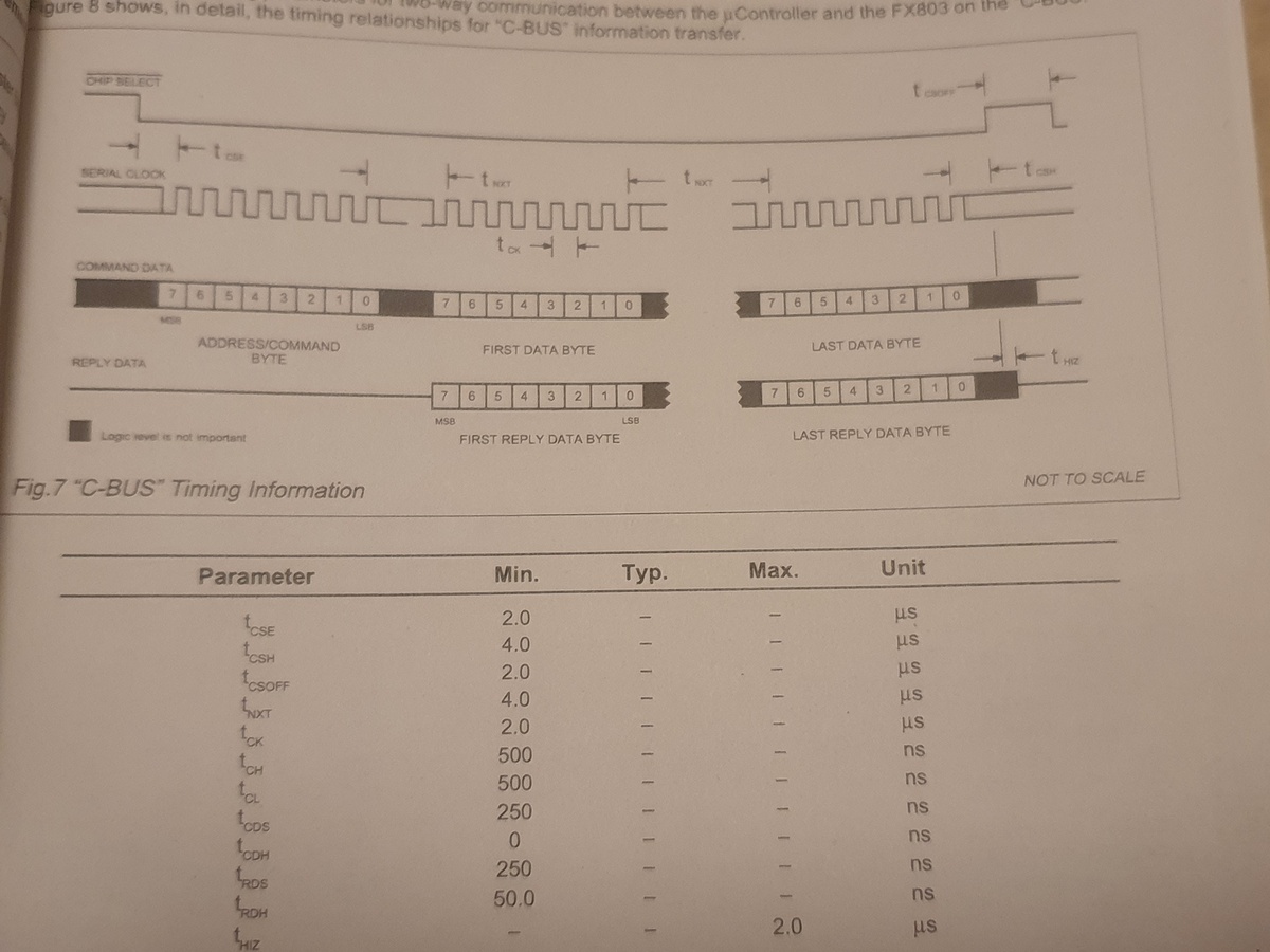

möchte mit Arduino UNO anhängende serielle Datenausgabe erzeugen. Wenn man mit 100kHz taktet braucht es keine Pause zwischen Datenbyte 1 und 2, da t(nxt) > 4ms erfüllt ist.
Meine Frage: wie realisiere ich obigen Takt ubd Datenausgabe möglichst simpel auf dem UNO (mit sketch). Sprich gibt es eine Bibliothek die genau das macht. I2C geht ja nicht, da diese Start und Stopsequenzen hat. Sind in meiner Anwendung immer 8 Bit ohne Start, Stop und Prüfbit.

Das sieht mir nach einem Anwendungsfall für SPI aus. https://docs.arduino.cc/learn/communication/spi/
Alternativ kannst du es selbst programmieren, auf Basis direkter Zugriffe auf die Pins und Warteschleifen (delay). Man braucht nicht für jede Pillepalle eine Library.

Sicher nicht. Die Serial Klasse kann mur asynchrone Ausgabe ohne Taktsignal, ohne selbst definierbare Pausen und außerdem ist der einzige serielle Port gereits mit dem USB-UART belegt.
Ist eigentlich eine gute Übung, SPI mal "zu Fuß" umzusetzen und sich so einfache Funktionen wie readByte() und writeByte() selber mit Low-Level-Pinfunktionen anzulegen.
Wenn das klappt, kann man sich mal tiefer in die Register der USART-Module einlesen und versuchen, dem SPI-Modul das beizubringen.
Grundsätzlich kannst du SPI verwenden.
Falls deine Anwendung nicht "zeitkritisch" ist, kannst es auch selber mit nem PIN raustackten. Erinnert mich an mein LED Treiber IC von vor 2 Wochen.
