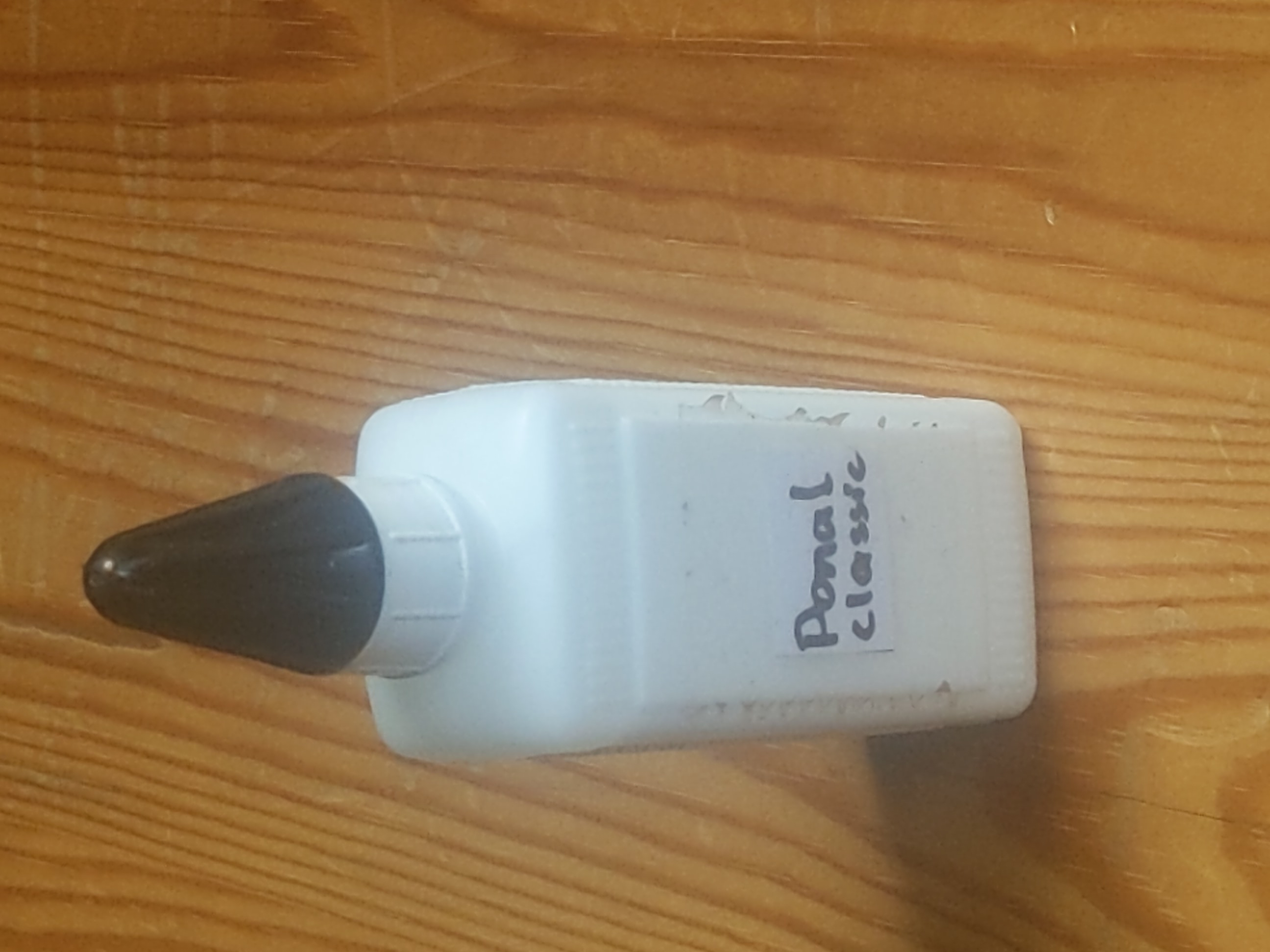

Muss schon lange her sein, dass ich mal mit Weißleim gearbeitet habe. Hab nachgeschaut, im Keller habe ich noch eine "Flasche" Ponal. Ich dachte, ich hätte einen kleinen Eimer. Der Inhalt scheint noch flüssig zu sein. Ich hatte auch Wasser zur Verdünnung in Erinnerung.
Hier Abbildungen: https://www.bauhaus.info/suche/produkte?text=ponal ich habe die classic-Version. "Classic erfüllt die DIN EN 204/D2", damit wäre das auch geklärt, D2 ist es. Auf der Flasche steht noch eine chemische Bezeichnung. da steht es ja auch: Enthält 1,2-Benzisothiazol-3(2H)-on; Isothiazolinongemisch 3:1. Kann allergische Reaktionen hervorrufen.
