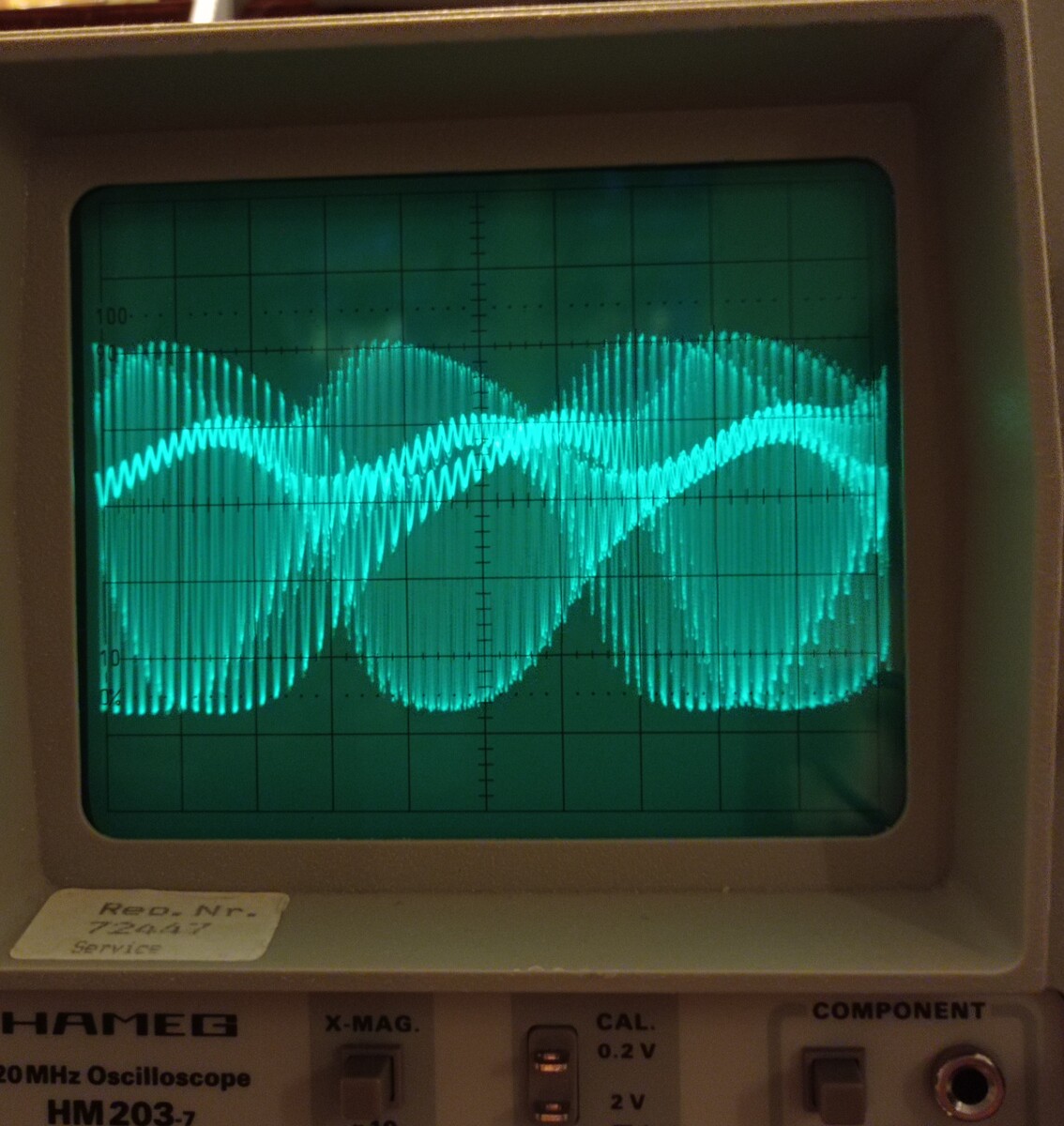

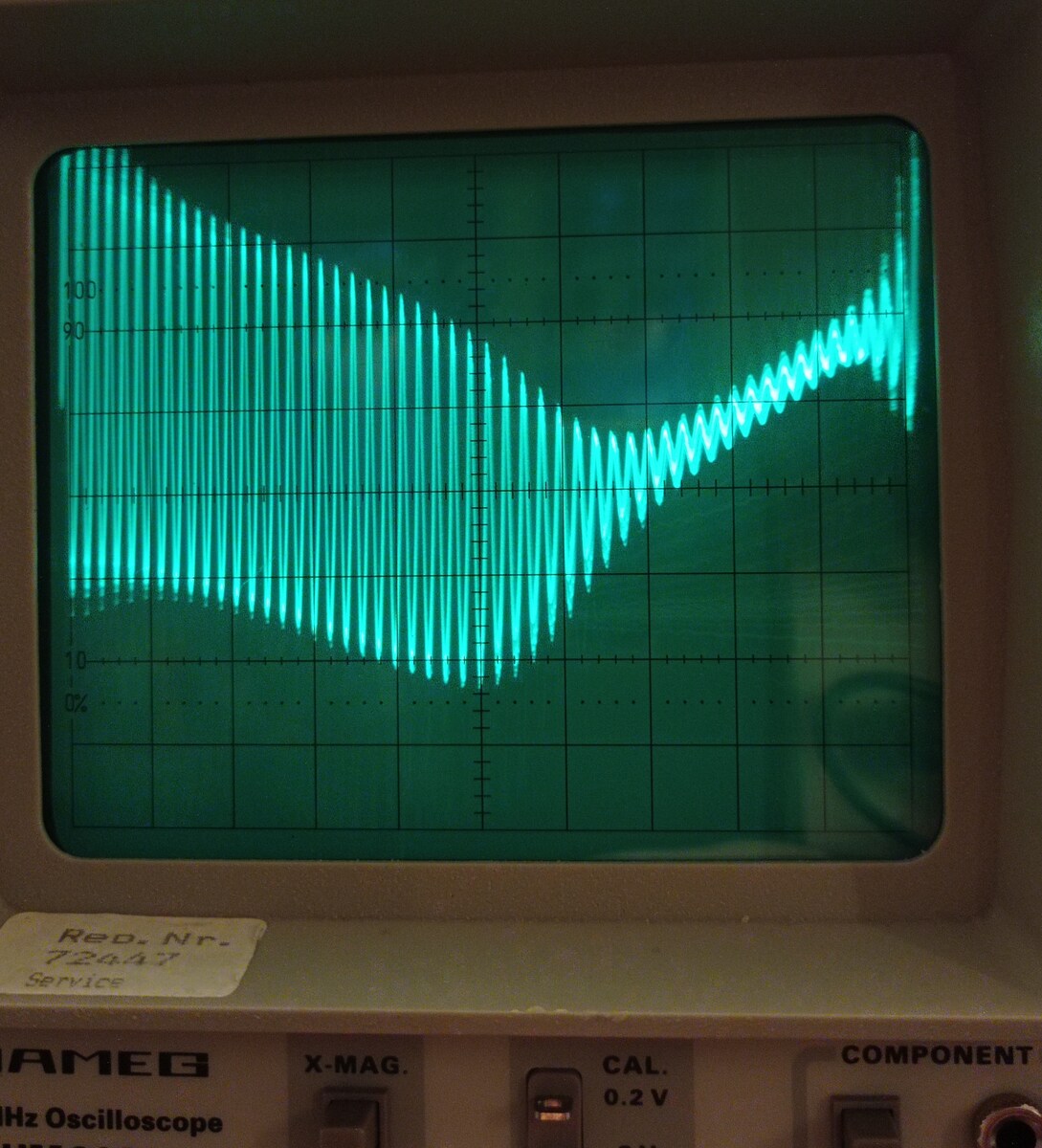

Das Schwingen beginnt meist mit einer sehr sauberen Oszillation im
Bereich von 50-80kHz, wird dann zunehmend komplexer mit hörbarem
NF-Anteil, wird chaotisch und bricht ab. Dann ist wieder Ruhe.
Siehe die angehängten Bilder.
Beste Grüße!

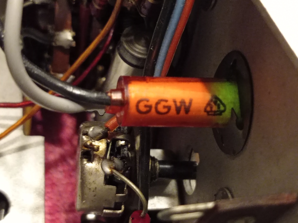

von Bernd S. (schetteb)
Joachim B. schrieb:
> ich fand auch noch mehr Angebote bei ebay in verschiedensten Größen,
> bevor du eine Entstörungsarie startest.
Das hätte ich wohl auch schon versucht, wenn das nicht so ein
esoterisches gekapseltes Teil wäre, das da in der Bohrung sitzt und
zudem noch eine grün fluoreszierende Beschichtung auf dem Glaskolben hat
und eher schwer zu beschaffen sein dürfte...
Ungewöhnlich hohe Frequenz für einen Kippgenerator mit Glimmlampe, aber
ich fürchte das die GL nur schwingt, weil du keinen 10:1 Tastkopf
verwendet hast, und nun die volle Kabelkapazität parallel zu GL liegt.
von Peter D. (peda)
Sieht so aus, als ist das Kabel zur Glimmlampe geschirmt. Das ist
natürlich ein schöner Kondensator, also der Obergau. Dazu sind die 1M
doch recht hochohmig. Nimm besser 470k oder 330k und direkt an der
Glimmlampe.
Ich habe einen 10:1 Tastkopf verwendet, aber die parasitäre Kapazität
macht das Schwingen tatsächlich nicht besser. Das war mir natürlich auch
schon aufgefallen. Die Oszillationen entstehen aber auch ohne diese
zusätzliche Kapazität, denn man hört die Störungen auch.
Esmu P. schrieb:
> wer mit einem Oszi arbeiten möchte sollte erst einmal lernen wie man
> "richtig triggert".
Bei einem so schnell chaotisch werdenden Signal war triggertechnisch
natürlich ums Verrecken kein sauber stehendes  Bild mehr zu erhalten...
Man sieht aber trotzdem, worum es geht, denke ich!
Standardware. Gibts auch in blau. Groß, klein... Schön ne grüne GL in
nem orangenen Gehäuse...erinnert mich an alte orangene LEDs in meiner
Sammlung die grün leuchten - bah :)
Klaus.
Klaus R. schrieb:
> ...also ich weiß nicht, will man nicht die Ursache beheben?
Ich würde es, wie gesagt, gerne vermeiden, das Kunststoffgehäuse der
Glimmlampe zu knacken, um sie auszutauschen. Es ist auch nicht gesagt,
dass sie wirklich am Ende ist, denn eine Umpolung brachte keine
Verbesserung. Wenn sich die Schwingung bedämpfen ließe, wäre mir das
eigentlich der liebste Lösungsweg.

Die Frage ist ob es den wirklich die Glimmlampe ist. Wie hat das der TO
herausgefunden? Indem er einfach Stereo auf Mono umgeschaltet hat? Das
beweist noch lange nicht das die Glimmlampe die Ursache ist.
Wie sind die Oszillogramme überhaupt entstanden? Wo wurde da gemessen?
Angaben zur Zeitbasis wären auch ganz nett. Du schreibst zwar das es
50-80kHz sind. Wenn das so ist dann würde das nicht wirklich zum
Glimmlampenoszillator passen - die Frequnzen wären deutlich niedriger.
Hans schrieb:
> Du schreibst zwar das es 50-80kHz sind. Wenn das so ist dann würde das
> nicht wirklich zum Glimmlampenoszillator passen - die Frequnzen wären
> deutlich niedriger.
Das hat mich ehrlich gesagt auch etwas stutzig gemacht. Möglicherweise
ist es auch kein echter Glimmlampenoszillator, denn es ist auch kein
richtiger Sägezahn. Ich habe schon überlegt, ob die Elektroden in der
Glimmlampe eventuell mechanisch schwingen. Oder irgendwelche Vorgänge
auf der Elektrodenoberfläche.
Letztendlich habe ich mich damit abgefunden, dass es wenig
aussichtsreich ist, der Glimmlampe das Schwingen abzugewöhnen, ich habe
jetzt eine kleine Siebung eingebaut. Damit ist die Störung so gut
isoliert, dass sie vor dem 18k nicht mehr messbar ist und keinerlei
akustische Auswirkung mehr zeigt. Glücklicherweise waren direkt daneben
noch 3 Lötfahnen verfügbar, so ließ sich das sehr bequem installieren.
Jetzt kann die Glimmlampe von mir aus zappeln wie sie will.

Was heißt "peng"?
Und wo ist die geheime "Glimmlampe"?
