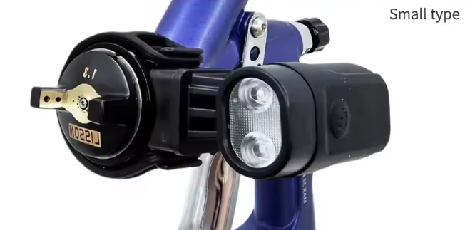

von Dan (neocortyx)
Hallo minifloat
danke dir für deinen Beitrag – der Vorschlag mit der GU10 ist technisch
nachvollziehbar, aber für meine Anwendung leider echt ungeeignet:
Die Lackierpistole wird natürlich mit Druckluft betrieben, ist aber sehr
kompakt und mein Arbeitsbereich ist sehr klein und filigran. Ein
zusätzlicher Kabelstrang entlang des Luftschlauchs würde stören, vor
allem im täglichen Werkstatteinsatz. Daher ist eine komplett
akkubasierte Lösung für mich der bevorzugte Weg.
Auch die Baugröße ist entscheidend: Die Lampe soll direkt am oberen
Bereich oder seitlich des Pistolenkörpers angebracht werden, und da ist
schlicht kein Platz für GU10-Formfaktor. Ich denke eher an eine
LED-Fläche von maximal 10×10 mm, z. B. eine kleine COB oder
High-CRI-SMD.
Lichtstrom im Bereich von 300 lm reicht völlig, Farbtemperatur um
5000–6500 K mit hohem CRI ist mir wichtiger als maximale Helligkeit.
Gewicht, und Energieeffizienz spielen natürlich auch eine Rolle.
Es gibt bei Ali und Temu natürlich das klassische China Zeug aber die
sind immer für normale Lackierpistolen konstruiert und haben kein
vernünftiges Tageslicht mit hohen CRI Werten. Für die Größe meiner
Lackierpistole gibt es nichts, da das eine Nische ist. Ich hab aber mal
Bilder angehangen um zu verdeutlichen was das Ziel ist.
Viele Grüße, Dan

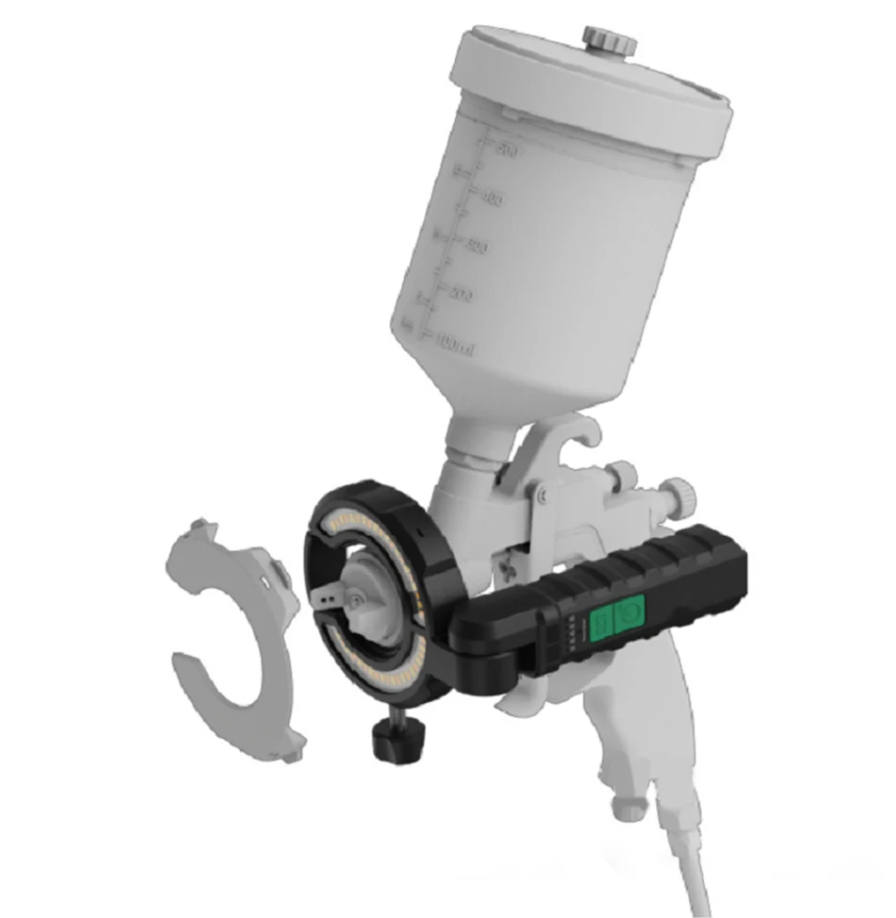

von Dan (neocortyx)
@all
Vielen Dank für den multiplen Input.
Die Taschenlampe demontieren ist nicht ganz das Richtige, denn der
Formfaktor ist für mich entscheidend. Ich schränke mich erheblich ein.
Was die 300lm angeht, ist das im Bereich Smart Repair vollkommen
ausreichend. Man arbeitet ja nicht im vollkommenen Dunkel, aber wenn man
unten am Schweller was ausbessern muss, ist das Licht an der Pistole
Gold wert.
Ich hab auf Ali ein interessantes Teil gefunden, welches ich mal
bestellt habe für erste Tests. Zusätzlich werde ich mir wohl einige LEDs
ordern um zu schauen welcher Lichtwerfer meinen Vorstellungen
entspricht.
Will auch mal schauen welche Art von Akku ich benutze, vielleicht hat ja
jemand eine Empfehlung für 800mAh in kompakter Bauweise?!
Das Bauteil hab ich mal als Bild angehangen...
