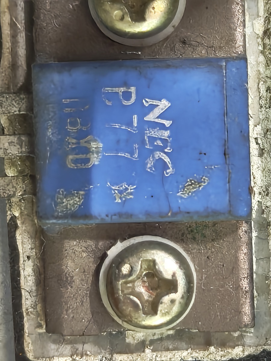

Ich reparie gerade meinen Verstärker und vermute das der NEC B773 was
damit zu tun hat.
Ich habe nach einem neuen NEC B773 (vermutlich "R8XD")gesucht aber
bisher keinen Gefunden.
Kann mir jemand helfen?

Das ist ein 2SB773.
von H. H. (Gast)
2SB773/2SD883 sind sehr exotische Audioendstufentransistoren. Was da bei
Ebay/Ali angeboten wird sind plumpe Fälschungen, allesamt.

Prüfe den Transistor (und sein NPN Pendant) und verkaufe die. Kaufe dir
vom Erlös einen besseren funktionierenden Verstärker.
Ersatz gehen einen in demselben MT100 Gehäuse ? Nein
Da wirst du völlig andere Transistoren einbauen müssen in anderem
Gehäuse mit Anpassung des Kühlkörpers, vielleicht MT200 (2SB848) oder in
TOP3 2SA1294 .
Und ob der Verstärker denn nicht schwingt, wissen die Götter.

Welche Marke und Typnummer hat eigentlich der Verstärker? Und was für
ein Fehlerbild?
von Rico (wisps)
Es ist ein Kennwood ich habe ihn leider nicht bei mir deswegen weiß ich
die Typ Nr nicht.
Fehlerbild:
Wenn der Verstärker eine weile an ist, klickt es und es kommt auch kein
Ton aus den Lautsprechern. Manchmal klickt es wieder und die
Lautsprecher funktionieren wieder.
Am Anfang war das 1-2 mal in der Woche, zuletzt täglich.

Das hat sicher nichts mit den Endstufentransistoren zu tun.
von Rico (wisps)
Ok? Woran kann es dann liegen?
Ich würde trotzdem diesen Transistor erwerben weil als ich den mittleren
Pin mit der Platine verbunden habe ( weil er nur die Platine berührt hat
aber anscheinend nicht wirklich) die Sicherung rausgeflogen ist und ich
nicht weiß ob er noch funktioniert oder wie man testen kann ob er noch
funktioniert

von Stefan M. (derwisch)
Prüfe alle Lötstellen.
Prüfe alle Relais (wenn es klickt, sollte da sowas beteiligt sein).
Prüfe auf thermische Fehler (Fön, Kältespray).
Prüfe vor allem Elkos auch thermisch.
Auch das klassische abklopfen von Bauteilen ist oft eine gute Methode.
Manchmal sind auch Widerstände intern "porös", besonders thermisch
belastete Exemplare.
Da das Gerät ja wohl schon ein bissl älter ist, könnte man auch alle
Elkos austauschen.
Das wäre erstmal der normale Prüfablauf bei alten Geräten.
von Michael B. (laberkopp)
Transistoren klicken nicht, Relais tun das, die
Lautsprecherschutzschaltung. Vermutlich der DC Schutz, aber auch
Überhitzung wäre denkbar .
Miss also wie viel Gleichspannung am Lautsprecher ankommt.

Die Schmelzsicherung des Geräts ist ausgelöst, nachdem ich den mittleren
Pin des Transistors mit der Platine verbunden habe. Ich bin davon
ausgegangen, dass die Lötstelle möglicherweise unterbrochen war, da der
Pin zwar Kontakt zur Platine hatte, aber Lötzinn an dieser Stelle
vorhanden war – was mich vermuten ließ, dass ursprünglich eine feste
Verbindung bestand, die sich eventuell gelöst hatte.

von Götz R. (darfnurdiefolgendenz)
Wenn dieser Silizium-Exot so gebaut ist wie seine bekannteren Genossen,
ist der mittlere Anschluss der Kollektor, der mit dem seines Gegenübers
den Ausgang bildet. Diesen Ausgang auf Masse kommen zu lassen, ist jener
Fall, der unbedingt vermieden werden muss - zum Beispiel mit Hilfe
deiner Lautsprecherschutzschaltung und ihrem Relais. Und du hast mit
"Berührung" nun genau das gemacht.
Das meinte Ben B. mit "jemandem überlassen, der sich damit auskennt."
