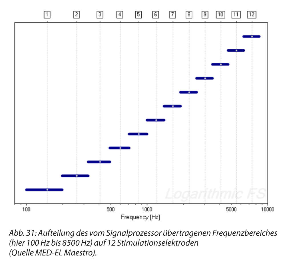

Die Vorgänge in der Hörschnecke und was bei in einem Implantat
geschieht, erklärt Wikipedia recht detailreich. (Jedenfalls mehr als für
diese Diskussion wahrscheinlich notwendig.)
An Rolf:
Wenn ich das Prinzip der Nervenleitung richtig verstanden habe, so
geschieht diese über die Ausbreitung von Aktionspotentialen in den
Axonen der Nerven. Die Elektroden des CI lösen also im Hörnerv
Aktionspotentiale aus, die dann über vielfältige Stufen endlich im
primären und sekundären auditorischen Cortex landen. Ganz platt (und
damit womöglich falsch) gesagt, muß durch Training eine neue
"Umsetzungstabelle" generiert werden: Eine bisherige Kombination von
Aktionspotentialen hat früher "X" bedeutet und bedeutet jetzt "Kammerton
A".
Zu dieser Sicht passen sowohl die Erfahrungen von Lotta als auch die
Beschreibungen, die ich gehört habe: Die durch das CI erzeugten "Dinge"
klingen zuächst einmal fremd - "wie Micky Maus" - und müssen neu
interpretiert werden. Bei manchen klappt so etwas auf Anhieb, andere
hören eine Zeitlang nur Töne, bis aus denen dann irgendwann Sprache
wird.

von Udo K. (udok)
Nimm einen Laptop mit Matlab oder Oktave. Eingang ist ein WAV File. Die
essentielle Signalverarbeitung ist in ein paar Hundert Zeilen Matlab
Code abgehandelt. Das Ausgabefile enthält die Stimulationsdaten für
deine Elektroden.  Die kannst du in Matlab grafisch ausgeben, und zu
deinem CI Implantat schicken, etwa über USB mit einem FTDI RS232
Konverter, wenn du das Protokoll dekodierst. Die Kommunikation geht mit
zwei Luftspulen, eine im externen Prozessor und eine im Implantat. Das
Implantat wird über den "Trafo" (etwa 13.56 MHz) mit Energie versorgt
und die Daten werden mit Lastmodulation übertragen.  Früher wurde da
nichts verschlüsselt, die Reichweite ist nur ein paar cm.

Ich kann mir schon vorstellen, dass das Verstehen nicht schlagartig
besser wird. Das CI wird, durch seine begrenzte Anzahl an
"Frequenzkanälen" nur etliche schmalbandige Bereiche an die Nervenenden
bringen können wobei für den einen oder anderen Fall essentielle
Bereiche fehlen werden oder sich eben nicht in der Frequenz
unterscheiden. Da hört sich dann 1kHz praktisch genauso an wie 1,2kHz
weil mit dem Entsprechenden Stimulationsende nur der 1kHz Nervenbereich
erreicht wird.

Von Seiten der Funktion übernimmt das Gerät die Fourierzerlegung der
Schallsignale. An der Schnecke sitzen die Nerven und nehmen genau dieses
Intensitätsprofil des Frequenzverlaufs auf.
So ähnlich, wie beim Menschen die Anzahl der Geschmackszellen
unterschiedlich auf der Zunge verteilt sind, so verhält es sich auch mit
diesen Gehörzellen.
Hat jemand weniger Zellen als der Durchschnitt über die Schnecke
verteilt, dann löst er das Spektrum schlechter auf. Das ist nachteilig
für die Musikalität der Person. Ähnlich verhält es sich, wenn die Zellen
ungleichmäßiger verteilt sind. Es gibt auch die Effekte, dass mehrere
Zellen zusammen auf eine Nervenzelle feuern, was auch wieder nachteilig
für die Selektivität (Tonhöhe) ist.
Die Kunst beim Einbau dieser Implantate ist, dass man die Nervenzellen
für die Spektrale Übertragung möglichst gut trifft, so dass eine
gleichmäßige und breite Verteilung ähnlich an der Schnecke erreicht
wird. Die Ausgänge des µC lassen sich umkonfigurieren, so dass
Reihenfolgefehler bei den angezapften Nerven korrigiert werden können.

>Am interessantesten (weil dicht an meiner Ursprungsfrage) war die
>technische Darstellung der Uni Magdeburg, herzlichen Dank dafür!
Das Dokument finde ich auch sehr interessant.
Es gibt dort einen Graph welcher Frequenzbereich welche Elektrode
stimuliert. Leider kann man im Diagramm die Werte der Frequenzen nicht
genau erkennen.
Wie hört ein Cochlea-Implantat Träger eigentlich eine Frequenz die
irgendwo im Zwischenbereich liegt? Wie hört sich ein Chirp-Signal an?
von Christoph M. (mchris)
Es ist relativ mühsam, die durchschnittliche Frequenzeinstellung der
Cochlea-Implantate im Internet zu finden. Die meisten medizinischen
Artikel dazu sind hinter eine Paywall.
Es gibt einige Untersuchungen zur Frequenzanpassung bei verschiedenen
Personen.
https://dbspl.nl/pubs/2004_JASA.pdf
Die Frequenzen in Tabelle 2 wollen aber nicht so recht zum Diagramm des
Artikels der Uni-Magdeburg passen.
Diese hier scheinen besser:
pitches = [189, 272, 386, 547, 771, 1087, 1533, 2161, 3047, 4295, 6060, 8550]
Im Anhang das Hörbeispiel.

Hier mal ein Versuch, das Audiosignal eines Testsatzes in 10
Frequenzanteile zu zerlegen und dann wieder mit 10 Sinusgeneratoren
abzuspielen.
Die Frequenzen der Bandpassfilter und der Sinusgenaratoren sind aus der
vorigen Tabelle:
Die Signalverarbeitung eines Zweiges ist dabei IIR-LP => abs => PT1 =>
Sinusgenerator.
Ich lasse den Ursprungssatz mal weg und bin gespannt, ob jemand den Text
versteht.
