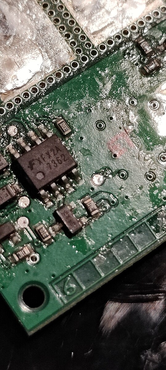

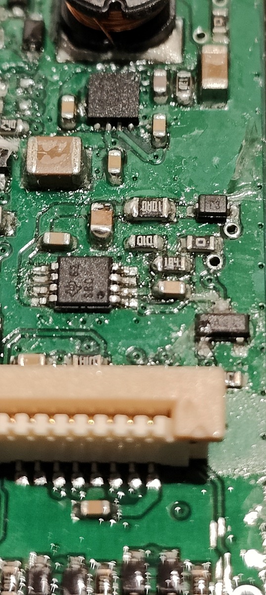

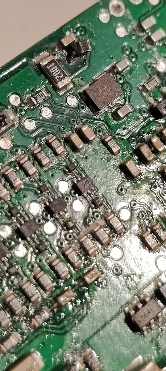

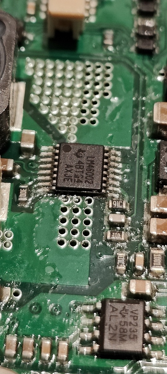

Hi
es ist eine BMS Platine, kann jemand helfen diese Bauteile (vor allem
die ICs) zu identifizieren?
danke!
von Piter K. (kurczaq)
mehr Bilder
Bilder
von H. H. (Gast)
1. Foto:
LM46002 und SN65HVD235D.
2.Foto:
TPS7A4201
3.Foto
FAN7362
Ansonsten sind die Fotos zu schlecht.

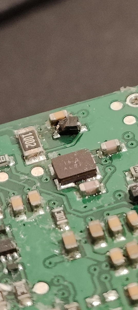

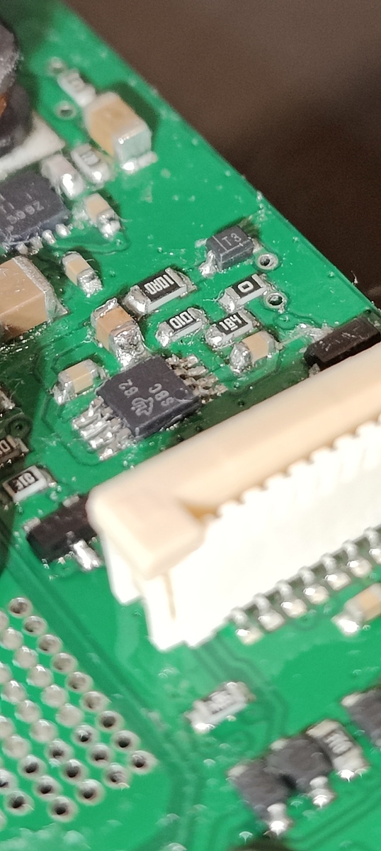

mehr Bilder (schärfer)
dieser Vierbeiner ist schlecht erkennbar, ich meine aber da steht:
16.0
AL5F (oder AL5P)

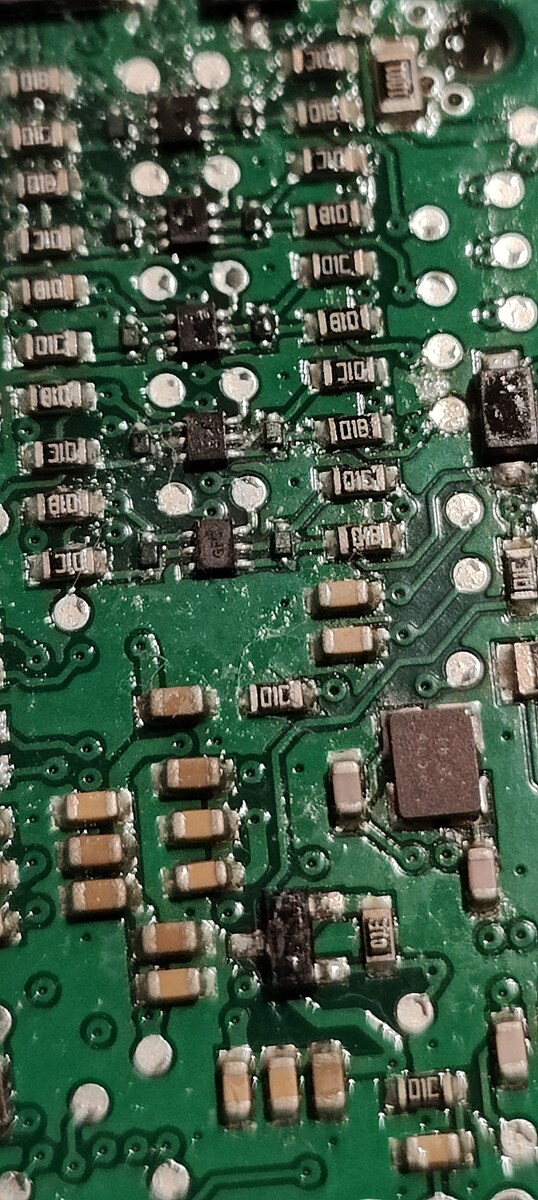

am schwersten erkennbar: diese 6 Beiner... ich sehe nur GFC und einen
Punkt darüber.
sind wohl Mosfet Treiber.

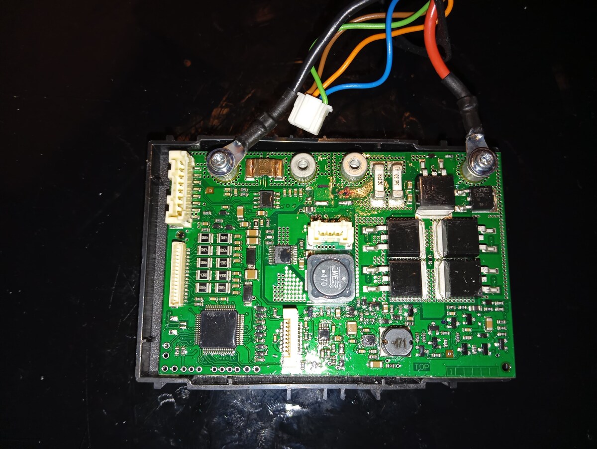

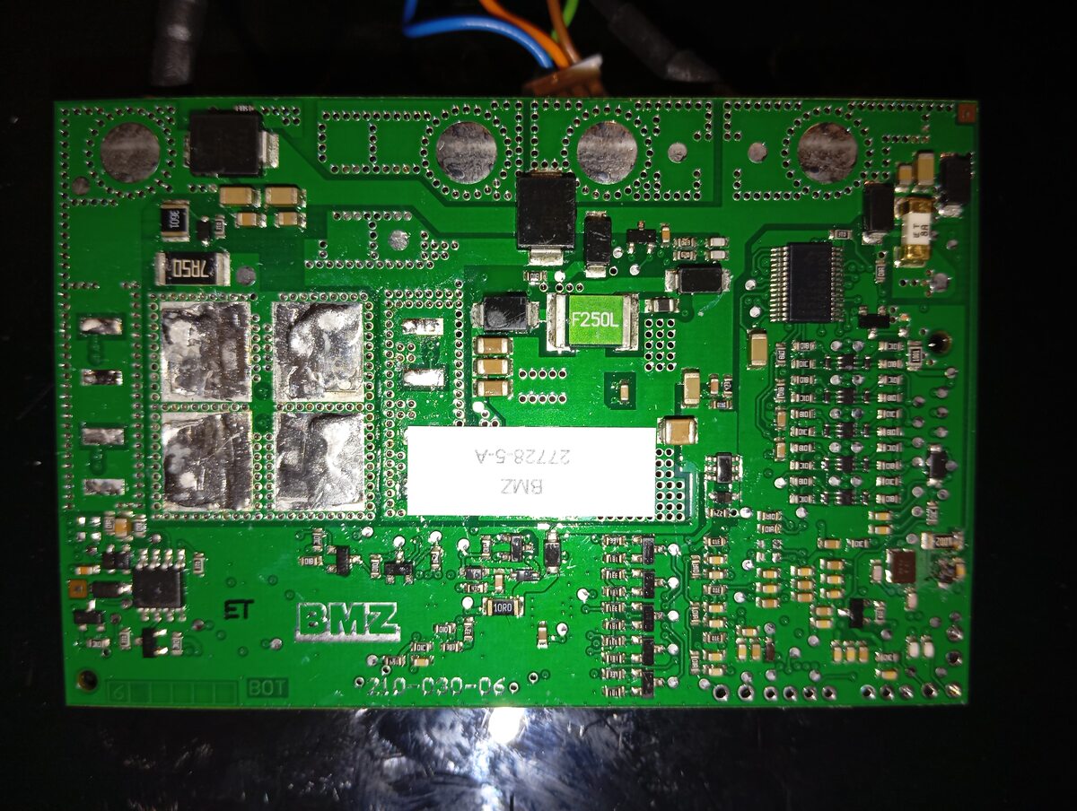

Das ganze ist eine BMS-Platine, aus einem Derby Akku...
Der Akku war beim Service, weil dieser nicht mehr ging. Der Techniker
hat nur eine Drahtbrücke in den Ladestecker "montiert", diese ist
verrutscht und es gab wohl einen Kurzschluss irgendwo.
Die FETs, der 470 und 471 Induktor werden heiß (Akku komplett getrennt).
Ich habe es auseinander gebaut, weil mir so was zu gefährlich ist.
Der Hersteller weigert sich, Hilfe bereitzustellen. Ein neuer Akku nicht
mehr liferbar, das Pedelec hat nur 1500km :/
Ich vermute den Fehler im Bereich des SN65HVD235D (VP235). Ein Bauteil
scheint zu fehlen (neben den 4xR), ein Pad hat Verbindung zu Akku(-),
das andere Pad zu VP235(GND). Der Widerstand zwischen GND und VCC ist
nur 20Ohm, scheint viel zu wenig (165mA bei 3.3V).

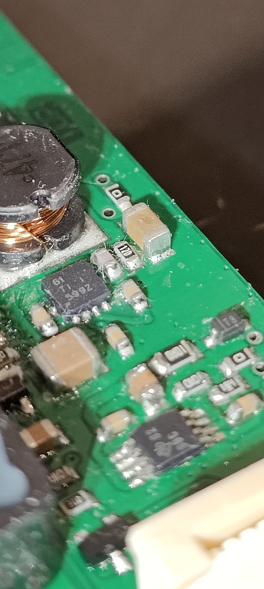

H. H. schrieb:
> 2.Foto:
> TPS7A4201
ist damit 62SBC gemeint?
von Jens G. (jensig)
Warum guckst du nicht einfach ins Datenblatt des genannten Teils, dann
sollte doch alles klar sein.
schon angesehen, im Datenblatt steht 42 SBC, ist trotzdem vermutlich das
gleiche Bauteil
von Michael B. (laberkopp)
> 16.0
> AL5F (oder AL5P)
16MHz Oszillator oder Keramikresonator oder Schwingquarz.
.564L FDC5614P
GFC vielleicht FDY1002PZ
good catch!

von H. H. (Gast)
> einen
> Punkt darüber.
Balancer.
Hast wahrscheinlich recht. Es sind 10 Zellengruppen, jeweils 3.9V, gibt
39V bei fast voll geladen. Wenn die Balancer immer zwischen
Zelle2*N+Zelle2*N+1 arbeiten (was ich annehme), dann hätten wir genau 5
Chips :)
Hast Du vielleicht einen Link zu diesen GFC Balancern?
in der Tat hat dieser 30 Pins...
Wie bereits gesagt, ist wohl die Drahtbrücke im Ladestecker verrutscht
und irgend etwas wurde kurzgeschlossen. Die Frage ist was. Ich vermute
den Fehler in der Nähe dieser CAN Kontakte, entweder der CAN bus IC oder
Spannungsversorgung.

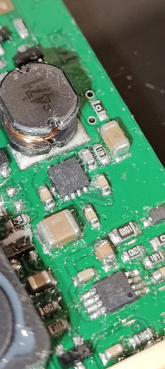

Ah und unter dem (-)Anschluss fehlt wohl ein SMD Bauteil - scharfe
Abrissecke, scheint mir so, als ob das abgerissen wurde - schlecht
gelötet, funktionierte bis es nicht mehr funktionierte, wahrscheinlich
ist das SMD Bauteil irgendwo zwischen den Zellen oder am Tape dran :/
also hier, rot markiert (das eine Pad hat deutlich eckige Abrissspuren),
das kommt doch nicht so eckig von einer Fertigungsstrasse.
