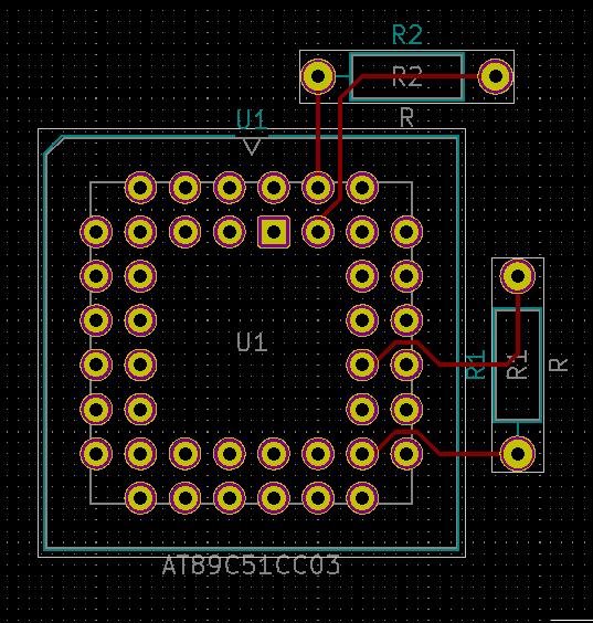

ich starte mit KiCad 6 und würde gerne einen AT89C51CC03 mit einem THT-PLCC-Sockel einsetzen.
Als Anfänger traue ich mir nicht zu, diesen Microcontroller als neues Bauteil fehlerfrei selbst zu designen oder von mir beim Anlegen als neues Bauteil verursachte Fehler zu erkennen. Vielleicht hat jemand diesen Microcontroller schon als neues Bauteil angelegt und möchte es mir zur Verfügung stellen?
Damit wäre mir sehr geholfen, danke!

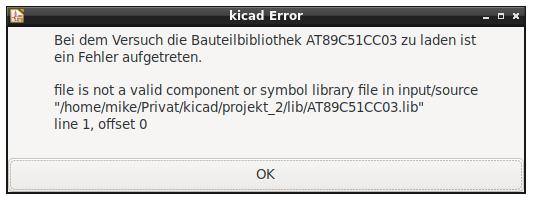

Hmm... Dateiformat scheint das gleiche zu sein (vergleiche mit projekt_X-cache.lib in einem Texteditor). Wie versuchst Du die Lib einzubinden? Im Zweifelsfall einfach in das lib-Verzeichnis von KiCad kopieren und mittels Datei sym-lib-table bekannt machen. [edit] >Ich habe ein neues Projekt begonnen, jetzt klappts! Dann ist ja gut.

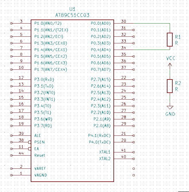

Michael schrieb:
rechts unten beim Schaltplansymbol zwei nicht angeschlossene Pins sind, ist o. k.?
Das sind die (unsichtbaren) GND und VCC. Allerdings kenne ich das ohne die Kringel. Du könntest sie auch sichtbar machen (Bauteil Edit und irgendwo den Haken raus) und dann dort Drähte anschließen, wenn Du nicht mit VCC und GND Labels arbeiten willst.
OP
OK, danke.
Ich mache jetzt gerade wirklich meine allerersten Schritte in KiCad um auszuprobieren, ob ich damit irgendwas hinbekomme. Wenn ich einigermaßen klar komme, ist es wahrscheinlich sinnvoll, auf eine neuere Version umzusteigen. Auf meinem blutigen Anfängerniveau ist es allerdings wirklich egal, welche Version ich benutze.
