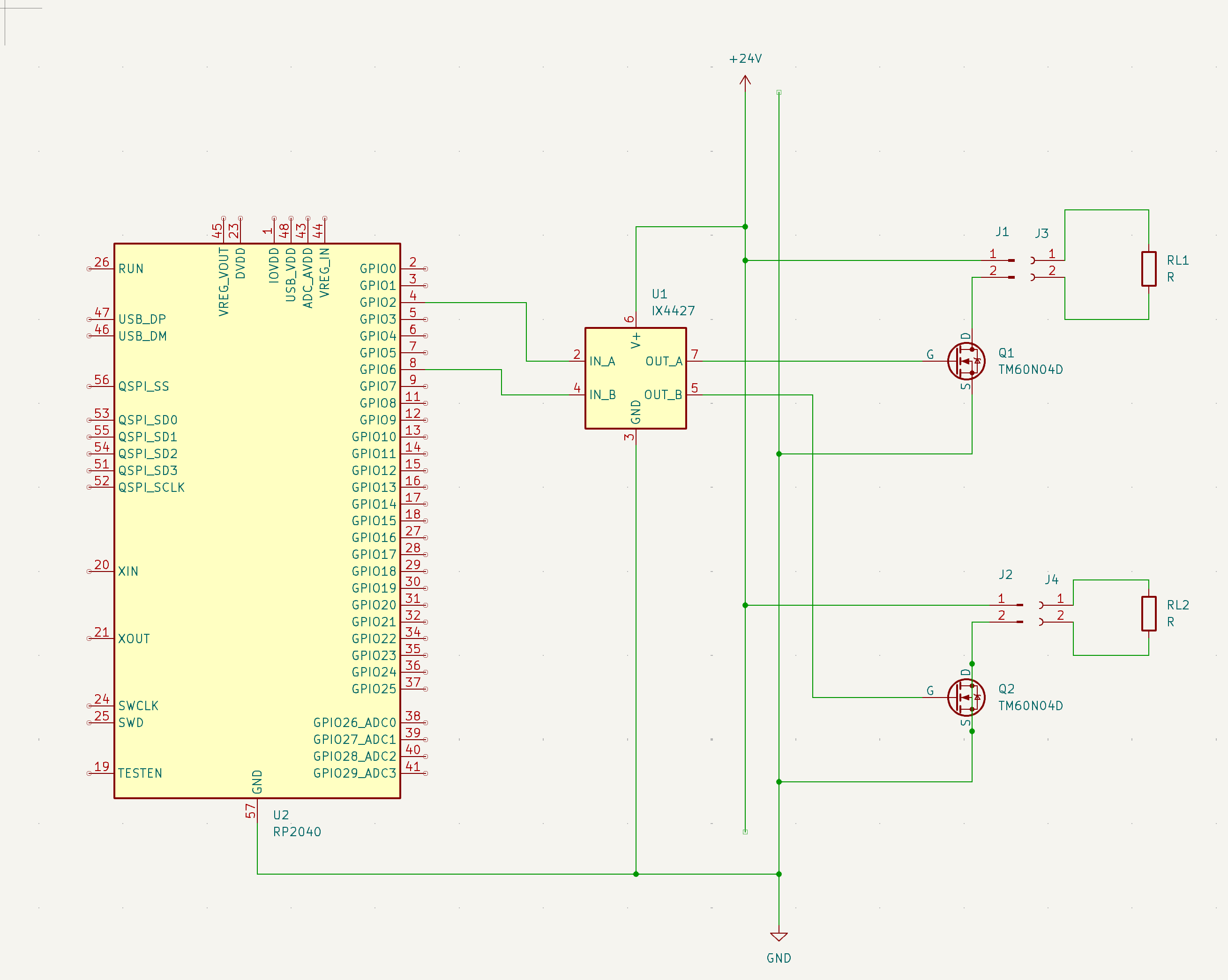

Ich versuche gerade eine Leistungselektronik per PWM anzusteuern
(ohmsche Last). Nachdem ich mich ein wenig eingelesen habe, komme ich
auf die Schaltung im Screenshot. Sieht irgendwie fast zu einfach aus,
aber bevor ich das zusammen baue die Frage an die Experten: funktioniert
das ? Habe ich was übersehen ?

Ja. U1 benötigt natürlich eine positive Versorgungsspannung. Sonst macht
der im besten Fall garnix oder er geht sogar kaputt.
Weil du die wichtigsten Sachen weggelassen hast. Wo kommt die Speisung
für den Treiber her und in welcher Höhe? Ausserdem kann es sein, das du
bei PWM den Treiber überlastest, wenn du keinen Gatevorwiderstand
vorsiehst.
Das ist ein Rechenspielchen zwischen maximalem Gatestrom des Treibers,
dem RC Tiefpass von Gatekapazität und Gatewiderstand und der Frequenz
der PWM. Ohne diese Daten sieht das alles sehr einfach aus :-P

Danke für den Hinweis mit der Versorgungsspannung.
Die liegt natürlich auch auf 24V.

von Gerd E. (robberknight)
Falsch. Der Mosfet erlaubt max. +- 20 V ggü. Source.
Bei 10V ist Dein FET für einen niedrigeren Widerstand spezifiziert. Die
10V am Gate müssen aber erst erreicht werden, was Zeit kostet und damit
Deine PWM verlangsamt.
Bei 4.5V oder 5V hat er einen etwas höheren Widerstand, dafür wird
dieser Pegel aber natürlich auch vom Treiber schneller erreicht.
Wie Matthias schon schrieb ist das ein Rechenexempel und ein Justieren
der verschiedenen Größen.

> Aber mal zu Gerd. Wenn der MOSFET eine Gate-Source Voltage von +/- 20 V
> verträgt, warum sollte er in der Schaltung des TO dies nicht vertragen?
Wenn Du die Versorgung des Gate-Treibers auf 24V legst, gibt der
Gate-Treiber auch wieder 24V (minus nen paar Millivolt) aus. Und 24V
sind eben zu viel am Gate wenn der FET dort nur 20V erlaubt.
von DC (dc001)
Vgss Problem verstanden.
Also ist die Lösung eine niedrigere Versorgungsspannung für den Treiber.
Mit 5V könnte ich den RPi pico ansteuern, würde doppelt Sinn machen.
Irgend eine Empfehlung, wie ich von 24V auf 5V komme ?

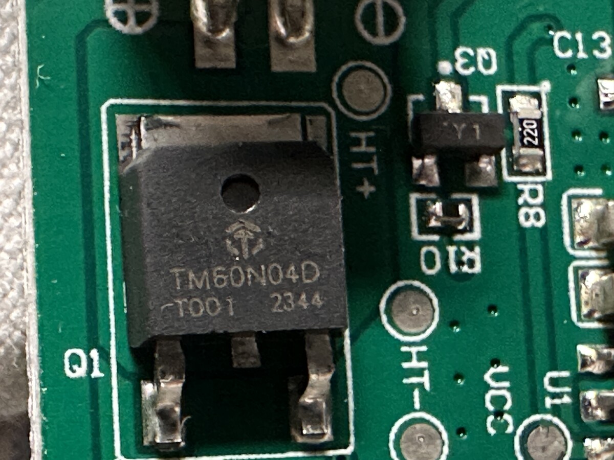

Es werden relativ träge Heizflächen angesteuert. 1kHz ist vmtl schon zu
hoch. Ich werde das an einem Muster, bei dem die Steuerung Mist (im
Sinne von Funktionalität) ist, der Rest der HW aber gut, mal abgreifen.
Dort habe ich auch den MOSFET her.
Spannungsregler. Bei der hohen Differenz bietet sich ein Schaltregler
an. Bedenke bei der Auswahl dass der Mosfet-Treiber kurzzeitig 1,5A pro
Kanal ausgeben kann, die also auch geliefert bekommen muss. Zum einen
also mit genug & guten Kondensatoren puffern, z.B. Kombination aus
Keramik und Polymer.
Zum anderen muss der Spannungsregler den Strom aber schon auch abkönnen.
Die Frage ist hier nur wie viel. Mit PWM-Frequenz, Total Gate Charge und
Gate-Widerstand könnte man das berechnen, dafür müsste man sich da aber
auf konkrete Werte festlegen. Oder halt einfach überdimensionieren.

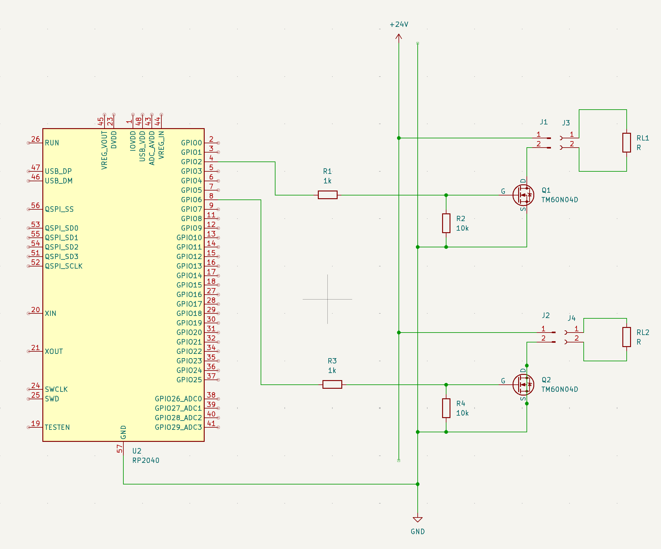

von Ob S. (Firma: 1984now) (observer)
> hoch.
Definitiv. Da würden einige 10Hz mehr als locker reichen.
Damit ist U1 komplett überflüssig und als FETs brauchst du welche, die
mit 3,3V LL 2A schalten können. Da gibt es viele.

von Rainer W. (rawi)
> hoch.
100 Hz wären ziemlich sicher auch noch mehr als hoch genug. Das würde
deine Schaltverluste gegenüber 1kHz um einen Faktor 10 verringern.
Warum brauchst du überhaupt den Treiber?
Je nach dem, was "träge" in Zahlen heißt, reichen wahrscheinlich sogar
10Hz aus. Die Temperaturwelligkeit kannst du aus Heizleistung, Frequenz
und Wärmekapazität ausrechnen.

Naja, der P-FET macht es wieder komplizierter.
Warum nicht ein simpler N-FET der direkt mit den 3.3V vom
Mikrocontroller am Gate klar kommt? Also z.B. AO3400A.
Hätte der TO gleich gesagt dass es um 10 - 100 Hz PWM bei 2A geht hätte

Dessen Datenblatt sagt max. 9 mOhm @ 10 Volt. Da bietet sich wohl an,
den Treiber über einen 7812 samt Elko zu versorgen.
Da das Gebilde langsam sein darf / soll, ist der spezielle Treiber eh
Luxus und man sollte schauen, LL-FETs direkt vom µC zu steuern.

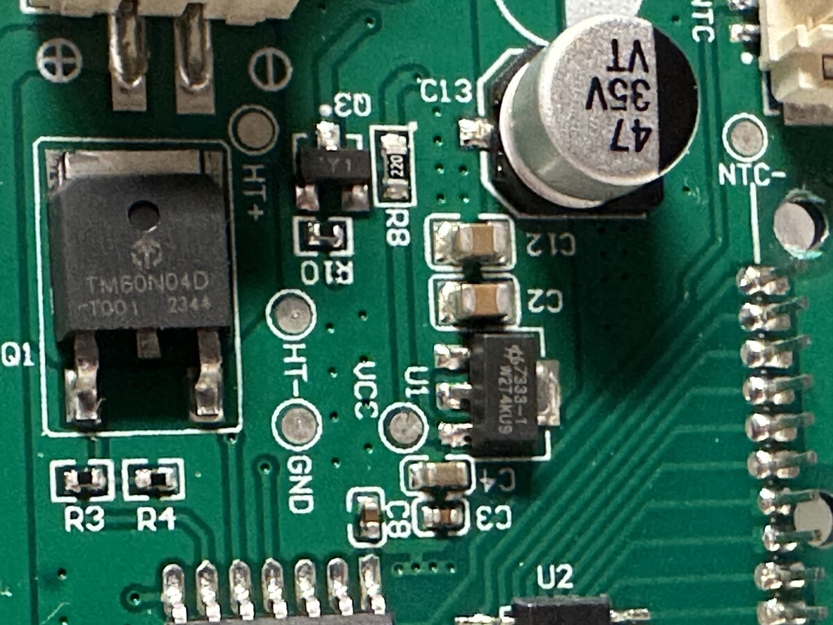

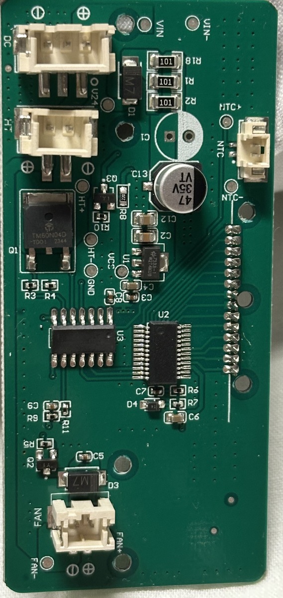

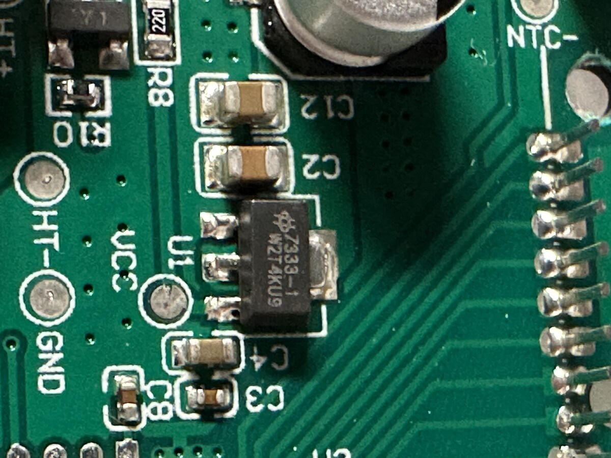

Die Platine oben ist die Original-Steuerung.
Der 3er Anschluss oben ist 24V (Mitte nicht belegt)
Darunter der 2er ist die anzusteuernde Heizung.
Rechts der 2er ist ein Sensor, dessen Funktion ich noch nicht
herausgefunden habe. Es ist vmtl ein Überhitzungsschutz oder ein
Wärmesensor (Widerstand).
Unten der 2er ist der Lüfter.
Die Kontaktreihe rechts geht auf eine 7-Segment Anzeige mit 4 Stellen
und ein paar Symbolen.
Leider sind einige Beschriftungen entfernt worden.
Diese Steuerung möchte ich ersetzen durch einen intelligenten
Controller, der sich über eine HomeAssistant Zentrale steuern lässt
(MQTT oder HTML).
Zum Heizbett habe ich keine technischen Daten und es gibt keine
Aufdrucke um das Produkt identifizieren zu können.
Ich versuche morgen, das mit einem Oszi aufzudröseln.
von Nemopuk (nemopuk)
Siehst du: Da werden die MOSFET Q2 und Q3 auch einfach direkt vom
Mikrocontroller U3 angesteuert.

Wie versprochen habe ich heute die Schaltung mal versucht, etwas
auseinander zu nehmen:
PWM läuft mit 10 Hz
MOSFET wird direkt mit 3,3V vom Controller angesteuert.
Die Schaltung schaut so aus wie im Anhang. Nice.

Ich hab meine Gedanken jetzt mal zusammen gefasst in den angehängten
Schaltplan.
Die Widerstände beim Lüfter muss ich mir noch anschauen, und auf der
Original-Platine scheinen sie noch einen Filter beim Lüfter zu verwenden
(Diode + Kondensator), um beim Abschalten keine Störungen zu bekommen.
Der Gedanke beim Ethernet-Kabel ist, jeweils ein Signal und einen
Bezugs-Pol (GND oder +5V) in einem verdrillten und abgeschirmten
Adern-Paar zu haben, um den Einfluss auf das Signal so gering wie
möglich zu bekommen.
Noch ein Hinweis: der RPi pico ist etwas anders beschaltet und beim
Sensor verwende ich Qwicc - da ist der 4. Kontakt nicht Vss sondern GND.
von Michael B. (laberkopp)
Nein, dein RP2040 schaltet keinen
http://www.tmc.com.tw/data/upload/portal/20240316/TMC%20%20TM60N04D.pdf
direkt (über einen 11:10 Spannungsteiler), da war der TC4427
Gate-Treiber schon schlauer, braucht halt 12V.
Und wenn man einen Motor (Fan) schaltet sollte man eine Freilaufdiode
einplanen
Und Versogungsspannung ganz ohne Abblockkondensatoren ist auch nicht der
Hit.
Dann verwende doch ein Schaltplan-Symbol vom RPi Pico oder dem von Dir
verwendeten Derivat - Du hast hier das Symbol von einem nackten RP2040
verwendet. Das macht bei der Pin-Nummerierung einen wichtigen
Unterschied und das falsche Symbol führt nur zu Fehlern & Frust.
Dein SHT4x-Sensor braucht noch Pullups am I2C und
Entkopplungskondensatoren an der Versorgung.
DC schrieb:
> Das Datenblatt vom MOSFET sagt Vgs = 1,0 - 2,0 V.
Vgsth ist die Spannung, ab welcher der  Transistor gerade zu leiten
beginnt. Je höher die Spannung, umso mehr Laststrom kann fließen.
Du hast vielleicht Glück, das die Schwellenspannung bei deinem
Transistor niedrig ist, so daß die 3,3V genügen. Beim nächsten
Transistor kann das schon anders sein.
> Woher er die 4,5V hat
> kann ich nicht nachvollziehen.
Die 4,5V stehen im Datenblatt als Bedingung für den Rdson. Man verwendet
den Wert auch als Empfehlung, wie hoch die Steuerspannung mindestens
sein soll, damit er den vollen Laststrom sicher durch schaltet.

von Obelix X. (obelix)
DC schrieb:
> Alles andere ist unwichtig.
Was du für unwichtig hältst, hätte den anderen geholfen dir zu helfen,
z.B. die Fotos aus deinem Beitrag mit dem Satz "Es wird gerade viel
spekuliert hier…". Sind alle Informationen da muss nicht spekuliert
werden.
DC schrieb:
> Und dass ich von Leistungselektronik keine Ahnung habe.
Das ist nicht schlimm, dazu ist das Forum da.
Mein konstruktiver Beitrag :
DC schrieb:
> So. Ein letztes mal: wer keine konstruktiven Beiträge leistet und nur
> herum pöbelt sollte sich aus diesem Thread ausklinken und den Mund
> halten. Verschwendet nur Zeit.
Obelix X. schrieb:
> Mit dem Spannungsteiler am Gate reduzierst du Spannung am Gate unnötig.
> 3,3V kommen da nicht mehr an.
Schließe den Pulldown nicht am Gate an sondern direkt am GPIO also vor
dem Vorwiderstand, dann hast du keinen Spannungsteiler mehr.
